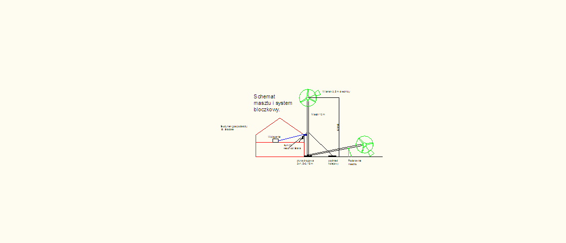

Postprzez SiEm » 01.07.2013, 18:31
Jeżeli środek ciężkości ustawimy na 0 metrach się zgodzę. Wciągarkę będzie usadowiona w budynku na wysokości 3 m. A maszt będzie podnoszony za pomocą systemu bloczków.
Rysunek poglądowy masztu
Lina fi 8 mm

Postprzez Waldemar Pachoł » 01.07.2013, 21:12
:) To zmienia postać rzeczy. Jak najbardziej masz rację - wtedy bez problemu.

Zastanawia mnie czy rura fi. 270 mm na odcinku 6 metrów będzie sztywna?
Posty: 243
Re: Maszt z pominięciem Prawa Budowlanego
Postprzez Waldemar Pachoł » 02.07.2013, 8:09
Tego nie wiem.
Posty: 1210
Postprzez SiEm » 02.07.2013, 18:34
Na moje oko wytrzyma. Patrząc na poniży schemat.

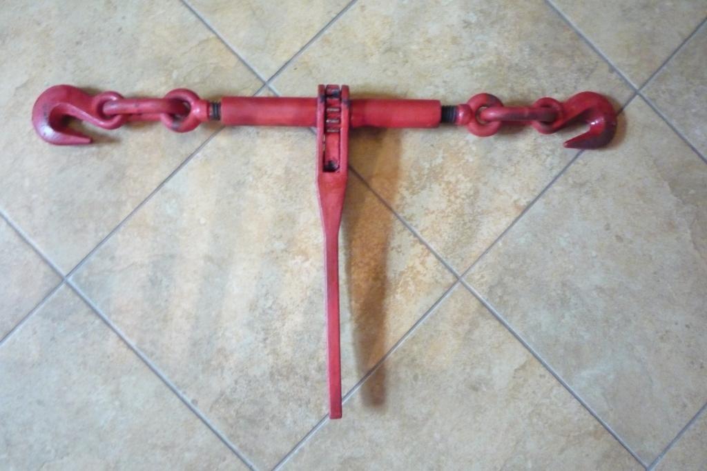

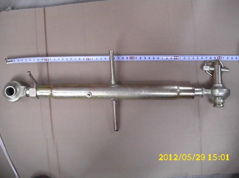

Zamiast resora od stara jako tłumika drgań zastosować tuleje resora od jakiegoś samochodu ciężarowego? Jest to element gumowo-metalowy.
Do mocowania masztu mam zamiar wykorzystać 3 śruby rzymskie do naciągu pasów lub do ciągnika takie jak na załączonych poniżej zdjęciach.
