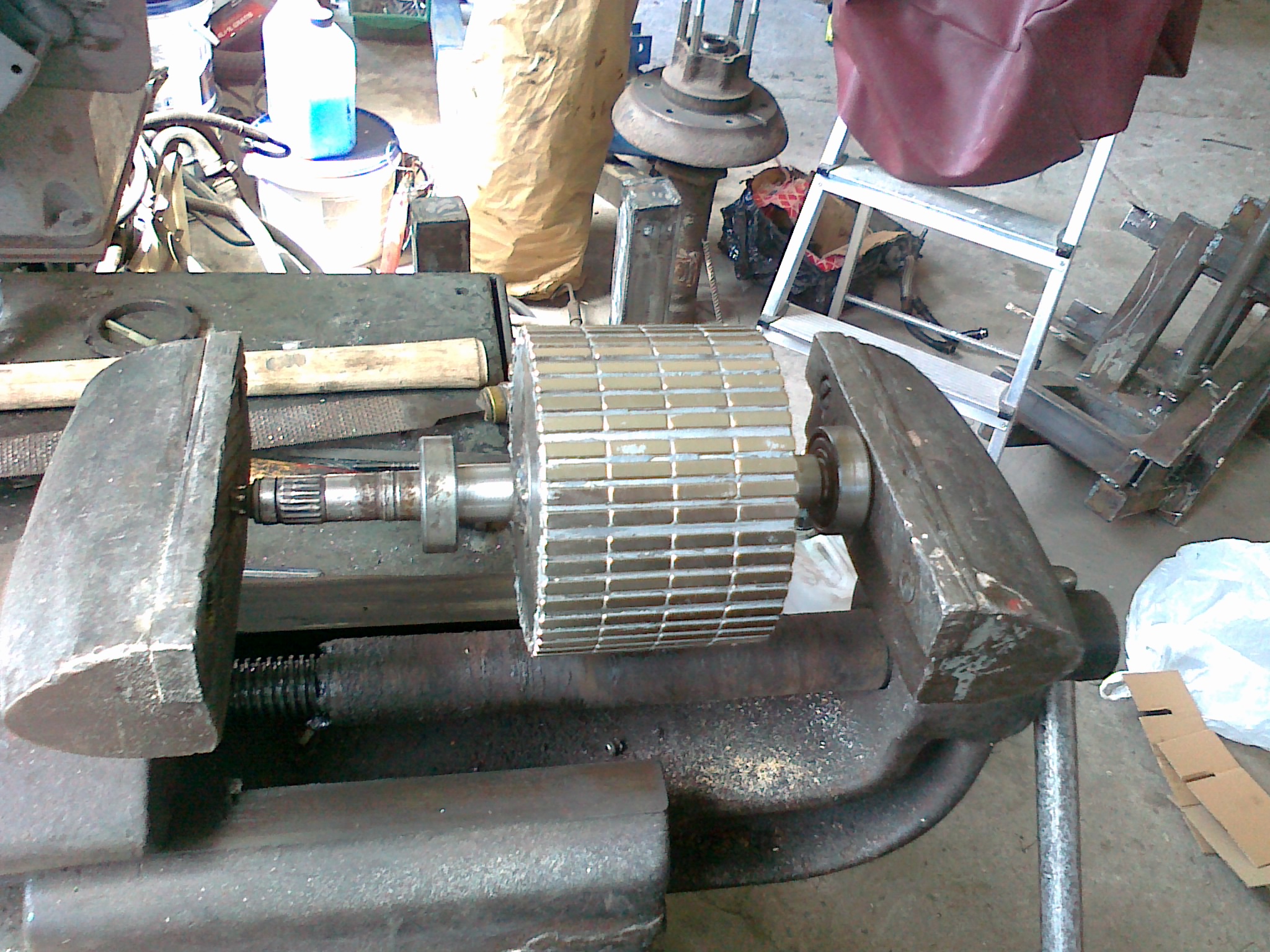

A może zmiana skosu zmniejszy zeskoki? Zwiekszenie przekoszenia , czyli magnesy pokrywaja trzy nabiegunniki z maly haczykiem zmniejszy zaskoki? Moze ktos mi podpowiedziec cos w tej materii?

Skosu nie możesz już zwiększyć, bo przy tej szerokości magnesów nie pokryjesz biegunem całego boku cewki. Ja bym zostawił tak jak masz w tej chwili.

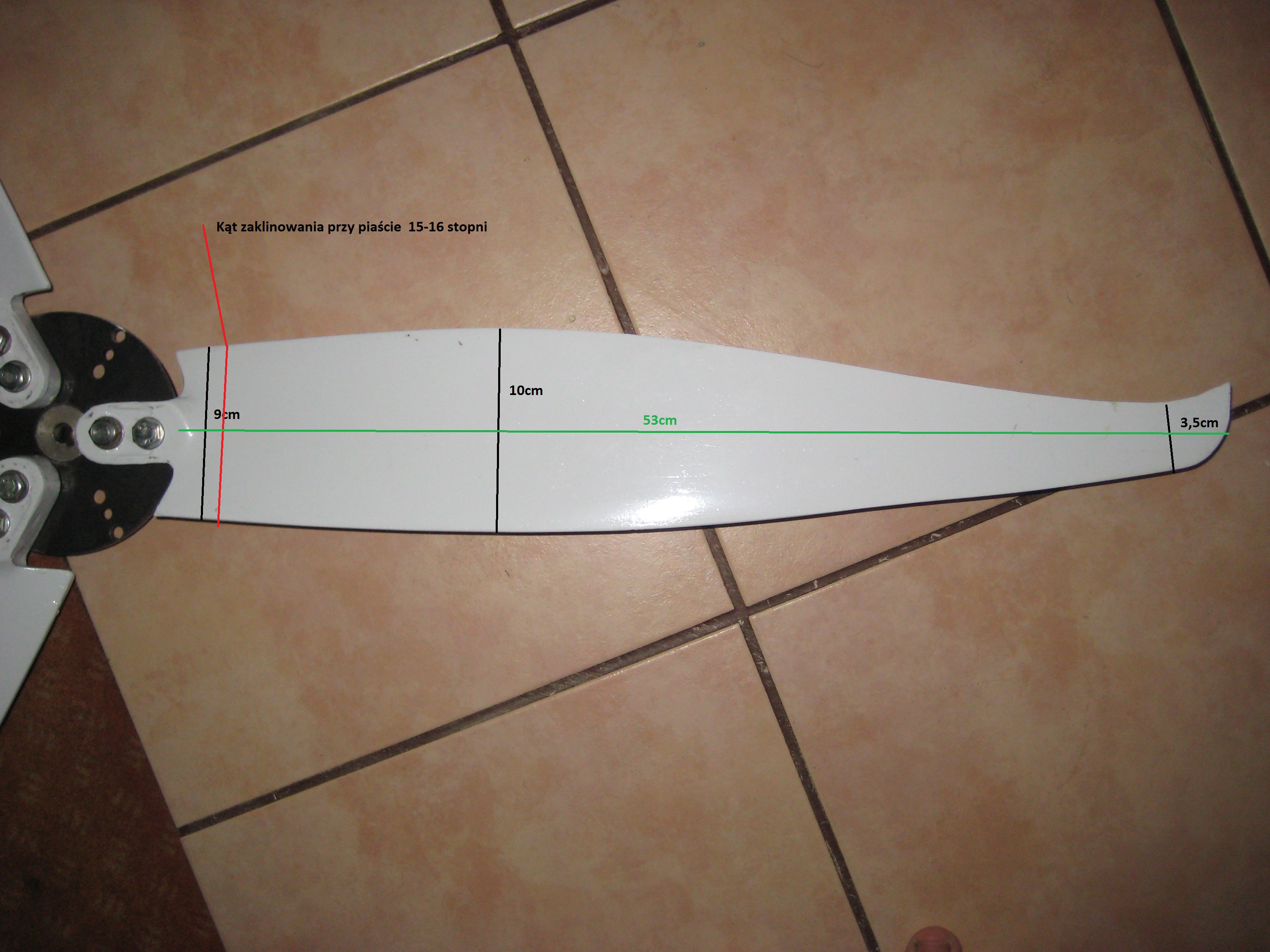

Tu dane łopatki śmigła:
Postprzez Waldemar Pachoł » 30.05.2013, 21:07
No właśnie nie... Śmigło zostało zrobione dla dużego Z i wiele się z tym zrobić nie da.

Jest tak. Kąt natarcia przy piaście jest 25 stopni. I przy dzisiejszym wietrze już prawie rusza. Turbinka niestety nie może pokonać pierwszego zaskoku (jest 24 żłobki, i tyle samo zaskoków...), ale jak już sie rozpędzi to..., nie zauważyłem spadku obrotów po zmianie kąta. Cóż będe musiał pokombinować jeszcze z magnesami(sprubuje jeszcze zwiększyć skos do tych 3 nabiegunników, i zredukowąć zaskoki), i napewno rozwiąże problem startu.
A może jakbym zliwidował skos i ułożył biegun z dwóch magnesów. Pokryłyby 3 nabiegunniki, i wtedy bez skosu.?

Zrobiłem poprawke magnesów, i teraz przekoszenie obejmuje 3 pełne nabiegunniki. Wcześniej zakręcenie osią dwoma palcami było praktycznie niewykonalne, teraz po poprawce minimalne zaskoki, palcami sie leciutko obraca. Czekam na wiatr i sie zobaczy czy zastartuje.
Sukces!!! Startuje przy średnim wietrze. Działam dalej.

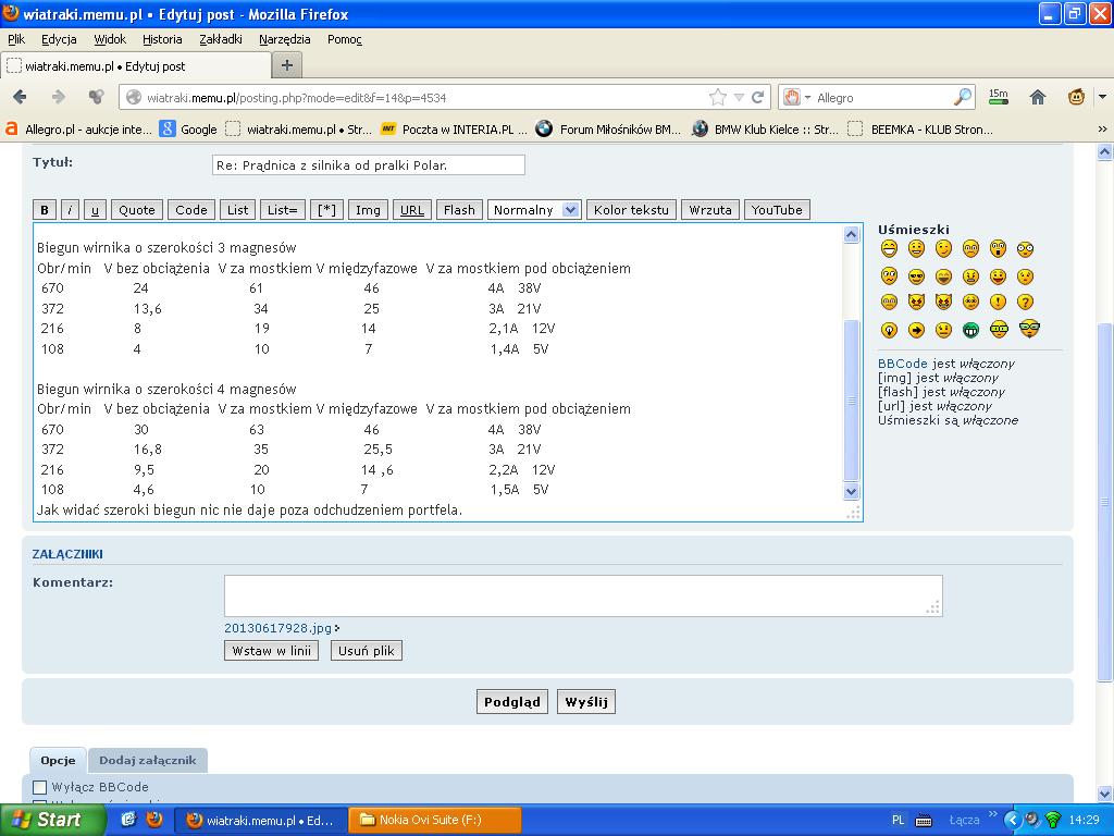

Postprzez set » 17.06.2013, 14:26
Trochę danych z testów prądnicy z silnika od pralki polar.
36 żłobków
Na razie trzy cewki drut 0,75 mm 76 zwojów.
długość wirnika 80 mm
magnesy 20x5x5 n38
Pomiary na zdjęciu poniżej
Jak widać szeroki biegun nic nie daje poza odchudzeniem portfela.

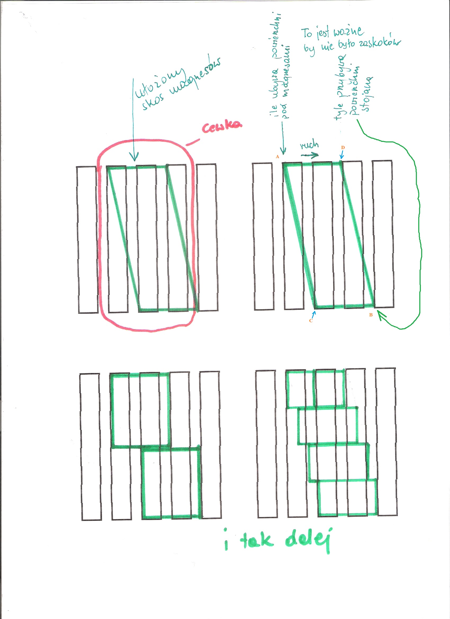

Dawno mnie tu nie było - odpowiadam na pytanie zaskoków.
by ich nie było to bardzo proste - ułożenie magnesów musi być takie, by w trakcie ruchu było stała powierzchnia oddziaływania magnetycznego.
czyli jeżeli na jednym końcu ukosu magnesów przybywa powierzchni stojaja to na drugim musi ubywać a wszystkie siły magnetyczne się zrównoważą (czy jakoś tak)
Ja tak mam i nie mam zaskoków.
Mogę na imeila posłać rysunek
Pozdro

Postprzez l.j » 21.06.2013, 20:59
jacaj65 napisał(a):Ja tak mam i nie mam zaskoków.Mogę na imeila posłać rysunek
Proponuję zamieścić rysunek tutaj "dla potomności";)
Postprzez Juriii » 22.06.2013, 11:05
"Jacaj65" wrzuć ten rysunek na forum, to bardzo pomoże. A ja wrzucam fotki z postępu prac:

Postprzez jacaj65 » 26.06.2013, 21:59
Panowie - na rysunku najważniejsze są punkty A i B,
C i D mogą mieć inne położenie ze względu na inną szerokość magnesów
Sorki za kiepski rysunek :)
pytajcie - służę pomocą
