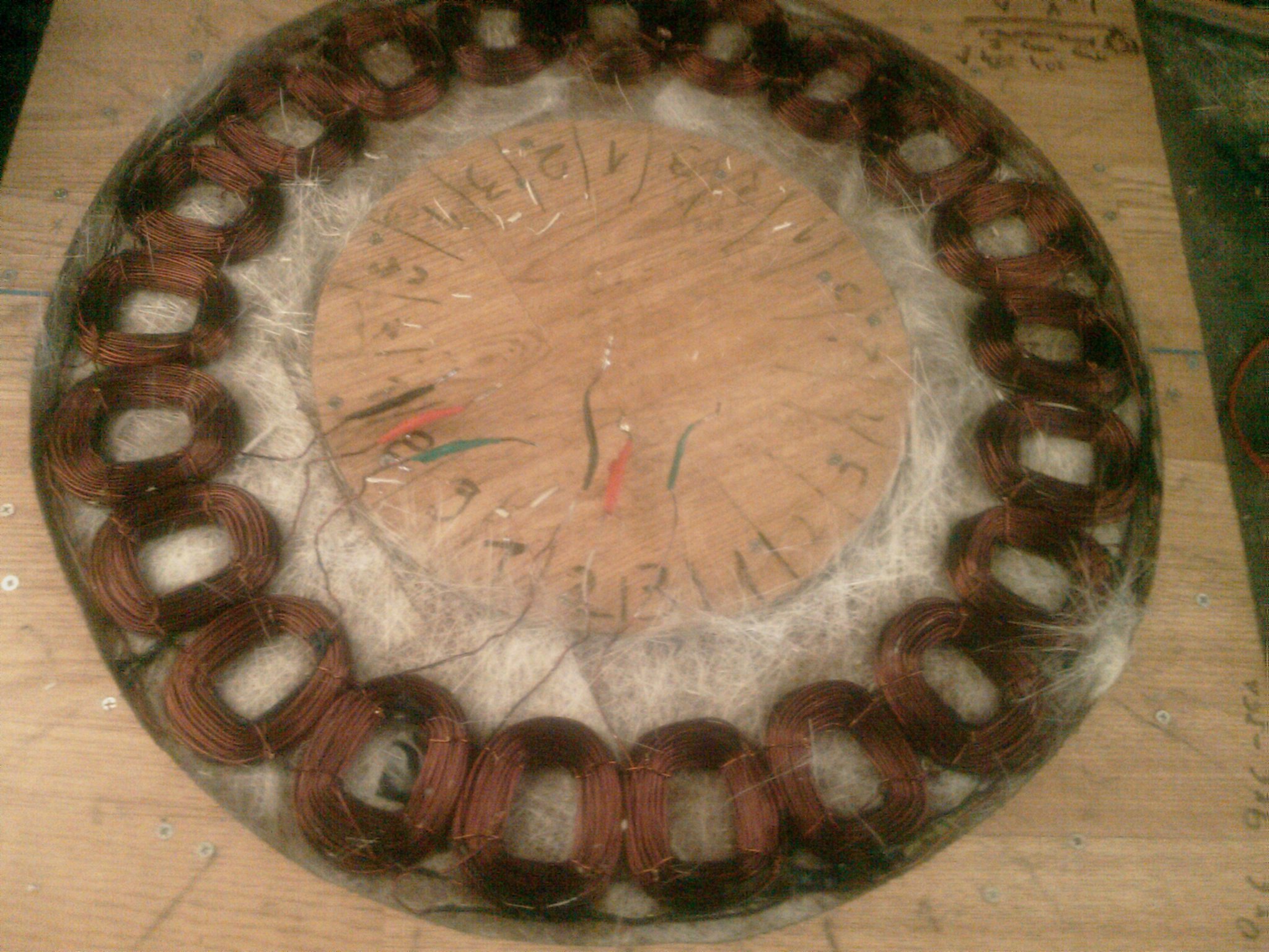

Aktualnie robię stator do swojej amerykanki 21 cewek - średnica 62cm.

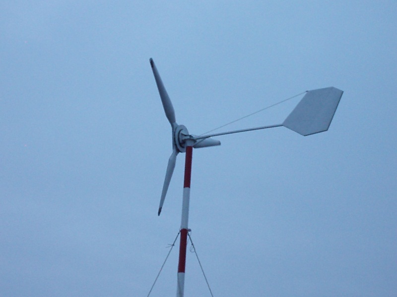

Postprzez Elim » 17.05.2012, 8:01
Wiatraczek I powstał po remoncie... maszt 17m wysoki.

Re: Amerykanka, foto z przebiegu prac
Postprzez Waldemar Pachoł » 17.05.2012, 18:41
Ale lenistwo! :P Już zazdroszczę.
...bo czasami wystarczy rozebrać i dobrze przedmuchać.

Zapomniałem dodać że dodatkowo w statorze dałem cewkę z drutu 0,4mm. Tak została ułożona żeby nie powodowała zdrubienia znacznego w statorze. To ma być do obrotów. W warsztacie pokazywało 2V przy 60obr/min. Zobaczymy jak się zachowa po 50mb przewodu 2x0,7mm

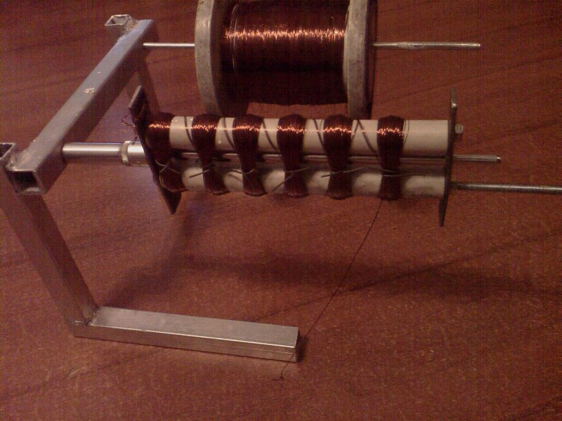

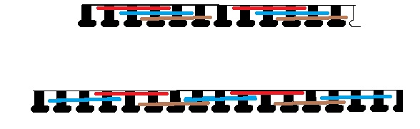

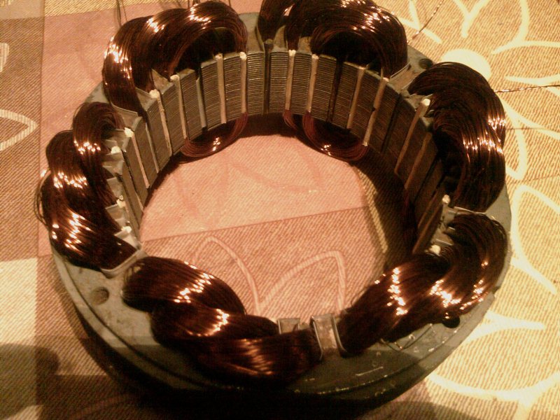

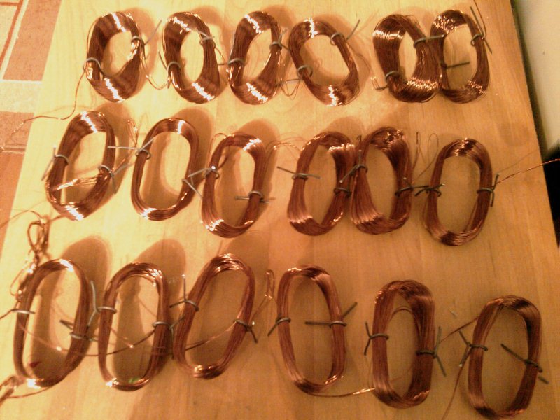

Postprzez Elim » 14.01.2013, 15:48
Ostatnio przerabiam moją super konstrukcję ogrodową. Poniżej kilka fotek.
Przekleiłem magnesy są teraz na szerokość 20mm - i zgubiło to zaskoki. W celu wyjaśnienia wyglądu stojana - pierwsze cewki od poszczególnych faz wsypywałem: 1F 1-4żłobek, 2F 2-5żłobek, 3F 3-6żłobek - dlatego tak to wygląda, Lepiej było by żeby było : 1F 1-4, 2F 3-6, 3F 5-8żłobek, w taki sposób boki cewek są równomiernie rozłożone _ poniżej rys.
wyjściowo było 16zw drutem 1,5 - Ładowanie 12v było tylko w dużych wiatrach. Teraz jest 65zwojów - ma to ładować aku 24V lub nawet aku 48V. Drut to 4x0,32 - robiłem test przy 4-5A na cewce - bez chłodzenia wbudowanym wiatraczkiem z altka. wytrzymało kilkanaście minut i test przerwałem. Następnie potraktowałem to 8A prądem - po minucie zaczęło się kopcić - tak że prą 8A na pewno załatwił by tą prądnicę. Śmigło które to napędza to FALCON 1,8m. Kilka fotek z prac oraz 2 filmy na YT.
boki cewek na tle żłobków
Cewki na stole
Maszynka do cewek by elim
Elim

Postprzez Waldemar Pachoł » 14.01.2013, 16:07
fi 0,32 to 0,0804mm2 x 4 = 0,32mm2 czyli max długotrwałe obciążenie to 1,93A.

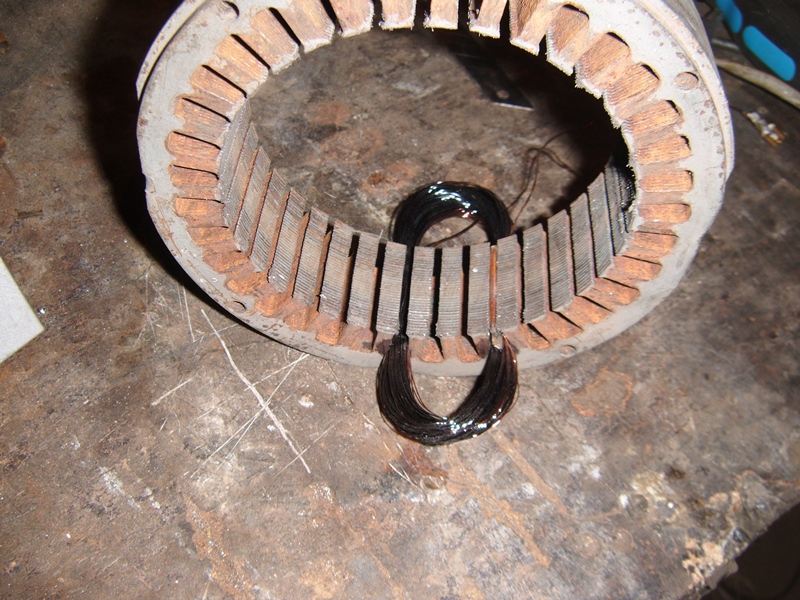

Elim jakbyś nawinął sposobem "nieelektrodowym" byłoby Ci znacznie łatwiej i pewnie trochę więcej by wlazło.
Postprzez Elim » 14.01.2013, 16:22
Zgadza się długotrwałe obciążenie - jednak po testach stwierdzam że wirnik chyba to chłodzi -wymusza obieg powietrza - bo testy były na 3 drutach i 80 zwojów. Te 4-5A kręciłem bardzo długo i nic - stojan się trochę ciepły zrobił - ale pozatym nic - drut nie zmienił koloru - a po zatrzymaniu dotykałem boku cewek odrazu i letnie były. Wiec myślę że wirnik wymusza chłodzenie.
Masz jakiś rys co do tego nawijania? Mam szpulę 4kg tego drutu - i jeszcze jeden stojan.

Postprzez TOMMASZ » 03.02.2013, 21:36
Elim napisał(a):Masz jakiś rys co do tego nawijania? Mam szpulę 4kg tego drutu - i jeszcze jeden stojan.
Pewnie chodzi o to- http://elektronika.5v.pl/w_pradnica.php

Postprzez Elim » 06.02.2013, 15:59
TOMMASZ - wydaje mi się że to jest ten sam sposób nawijania - tylko inaczej jest rozprowadzona 1 faza...
u mnie tak jest:
1 faza 1-4 żłobek
2 faza 2-5 żłobek
3 faza 3-6 żlobek
a z linka jest tak samo 1 i 3 faza tylko że 2 faza w 5 - 8 żłobek. Z tego winiknie ze w drugim żobku bedzie koniec ostatniej cewki z tej fazy.
To samo nawinięcie - tylko inaczej rozmieszczona jedna faza. U mnie żłobki są pełne - jak bym się wcześniej kapnoł że tak wyjdzie to zrobił bym tak jak pisałem powyżej - wtedy boki cewek są równomiernie rozmieszczone.

Postprzez TOMMASZ » 06.02.2013, 19:59
Cewki są wsypane tak samo,różnica polega na tym że wsypujesz wszystkie fazy po kolei.Mniejsza plątanina i łatwiej się układa.Cewka może mieć wtedy krótszy bok bo nie trzeba jej tak obginać,a to oznacza mniej drutu na boki cewki i mniejsze straty. ;)

Postprzez Elim » 07.02.2013, 13:13
TOMMASZ - masz rację tylko widzisz ja tak pierwszy raz nawijałem, i tak średnio wiedziałem jakie duże maja być te boki. To wsypywanie po kolei faz trochę mnie przerażało - gąszcz drutów. Myślę że przy większej prądnicy tak bym właśnie zrobił.
Efekt wizualny napewno dużo lepszy.

Postprzez TOMMASZ » 08.02.2013, 19:01
Elim napisał(a):TOMMASZ - masz rację tylko widzisz ja tak pierwszy raz nawijałem, i tak średnio wiedziałem jakie duże maja być te boki. To wsypywanie po kolei faz trochę mnie przerażało - gąszcz drutów. Myślę że przy większej prądnicy tak bym właśnie zrobił.
wielkośc czyli średnica prądnicy trochę utrudnia wrzucanie cewek,ale da się bez problemu.Trzeba sobie tylko zrobić wzór z pojedynczego drutu. ;)

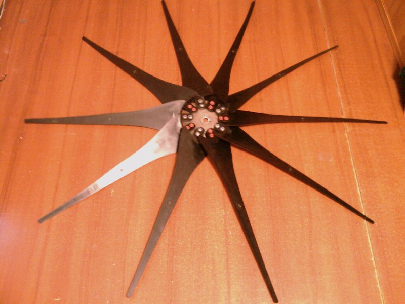

Postprzez Elim » 07.03.2013, 11:17
Dostałem na testy 11 śmigiełek o długości 70cm. Na szybko zmontowałem śmigło 10 płatów - bardzo gęsto uzłożonych, dziś wrzucę to na mojego altka i zobaczę jak sie zachowa w porównaniu do falcona (180cm) - nie ma co mówić o znacznych osiągach bo w miejscu wiatraczka nie ma dobrych warunków...
