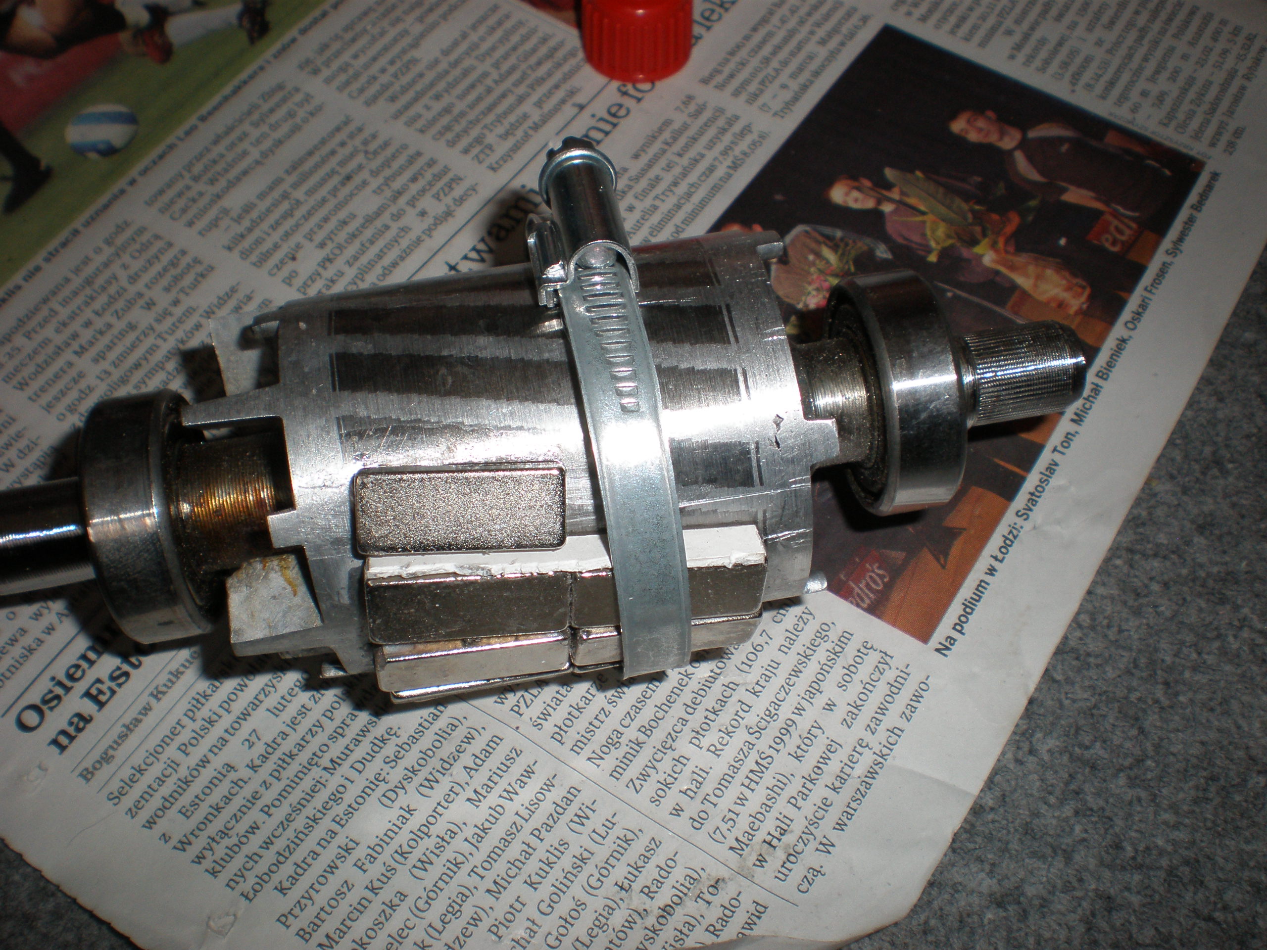

Tam wszystko jest opisane co i jakim klejem.
Odradzam klejenie wyłącznie dwuskładnikowym klejem policz sobie 10min. x ilość magnesów. Nawet jedna minuta to za długo zresztą możesz wypróbować ciekaw jestem ile wytrzymasz
Najpierw szybki klej dla ustabilizowania magnesow a później dopiero do wypełnienia luk dwuskładnikowy (zdecydowanie ten pierwszy lepszy i w wersji standard)
