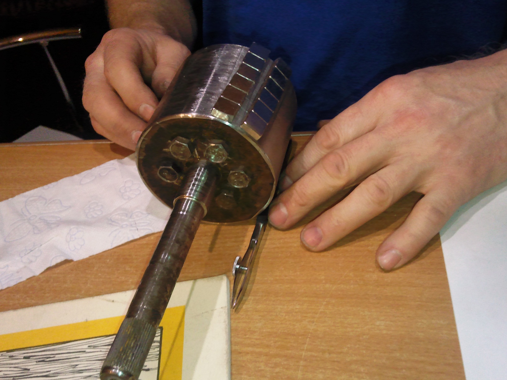

Postprzez Maciek » 30.01.2012, 0:08
Jeśli łopata ma mieć 25 cm u nasady,to zaczynam się obawiać o oś prądnicy,która nie jest hartowana i ma grubość 20mm.
Jest na to sposób. Popatrz na fotki http://elektronika.5v.pl/w_podsumowanie.php

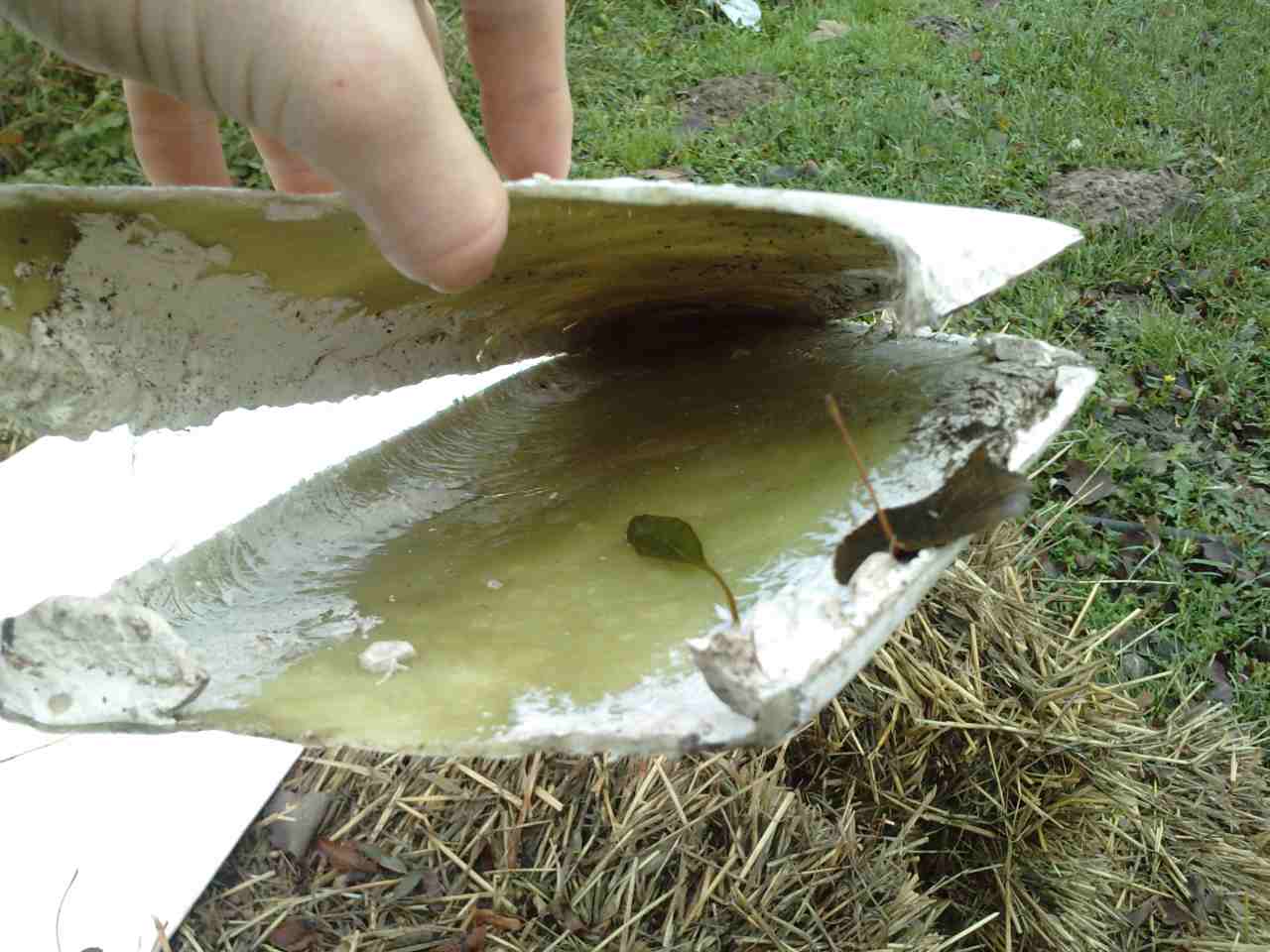

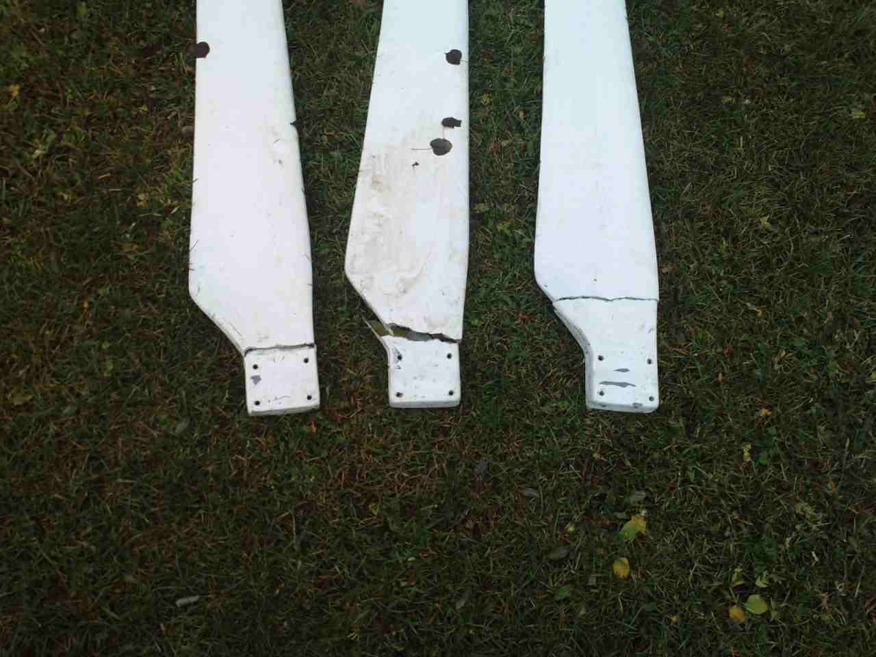

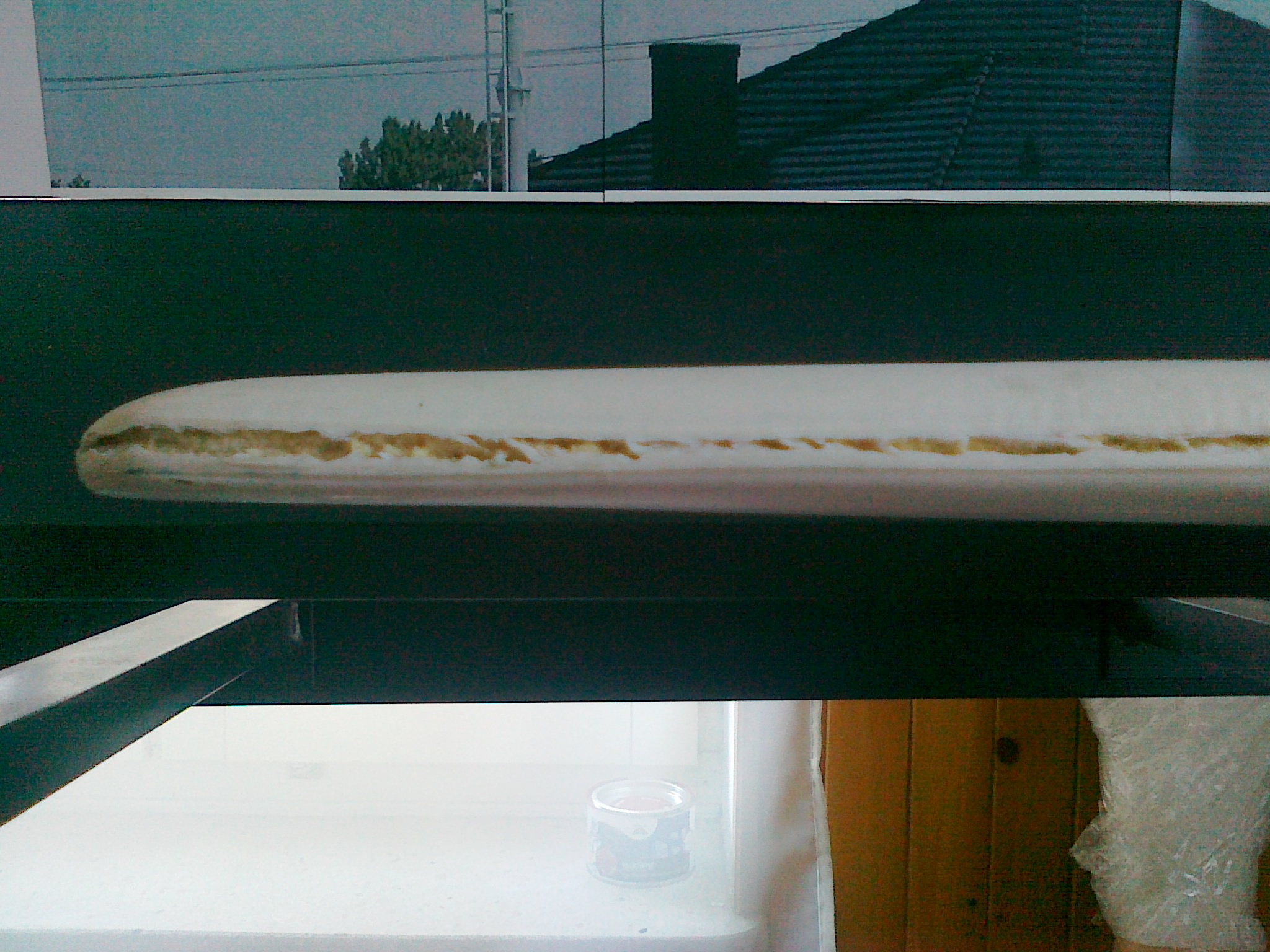

Właśni to mnie zastanawiało,dziś dzwoniłem w pewne miejsce,w sprawie łopat wolnoobrotowych.
Chodzi o ten rodzaj łopat- http://allegro.pl/lopatki-smigla-elektr ... 49339.html
Ale o długości 1.2m,jedna łopata jest uszkodzona,rozerwana przez piankę wzdłuż krawędzi natarcia bo za dużo wstrzyknięto.Chcą je sprzedać za 250+przesyłka.
Ale nie wiem czy będą odpowiednie.

Postprzez Maciek » 30.01.2012, 22:16
Zdjęcia przesłał mi niegdyś kolega kamikadzerolnik1 (nick z YT). Jest okazja zobaczyć jak wyglądają w przekroju:)
Edit. Z tego co mi przekazał wymienili na gwarancji.
Postprzez TOMMASZ » 30.01.2012, 22:38
Ok. odpuszczam,jak widać to kicz.Jednak będę coś majstrował,bo jak chce się mieć dobre,to trzeba samemu.

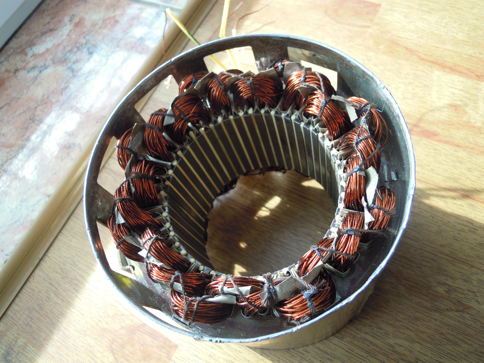

Postprzez jacaj65 » 04.02.2012, 17:25
Panowie - sukces, właśnie przetestowałem zrobioną przeze mnie prądnicę z pralki.
48 żłobków, 8 par biegunów magnetycznych, magnesy 15x15x5, nawiniete cewki z drutu 1mm po 38 zw. Kręcę jednym palcem i nie wyczuwam zaskoków.
Napięcie bez obciążenia przy obrotach 1/sek czyli 60/min to około 40V.
Test z wiertarką dał 350V przy połowie jej max. obrotów a na max było 608V
Tak ponad 600V ale to tylko na 2 sekundy by nie uszkodzić uzwojeń.
Tak nawiasem to polskie żarówki są super - 500V i niespalona a świeciła jak cholera.
Moim zdanie to skos magnesów powinien zakładać ,że przy ruchu wirnika ubywająca część metalu żłobka nad magnesem powinna być taka sama jak przybywająca i wtedy siły przyciągania magnetycznego są niezmienne w trakcie ruchu.
Tak właśnie założyłem w moim projekcie, i to zdało egzamin.
Podziękowanie dla forumowiczów którzy mi pomogli w moim projekcie.

Postprzez jacaj65 » 13.02.2012, 16:23
Tomasz - im więcej magnesów tym mniejsza odległość (szczelina) między magnesem a stojanem w środkowej części ułożonego skosu,( im mniejsza tym lepsza ) i tylko tyle.
A zaskoki zależą wyłącznie od tego jak ułożyłeś skos.
jacaj65
Posty: 14
Postprzez TOMMASZ » 13.02.2012, 18:10
A tego co piszesz,wynika że przeskok jest uzależniony od skosu magnesu.A sama odległość między magnesami ma znaczenie,no właśnie jakie,czy wpływa to na wolnoobrotowość samej prądnicy?.Jeśli tak to świetnie,ale jak wpływa skos magnesu na przeskoki.Czy im większy tym mniejszy skok,a może odwrotnie?.W mojej skoki są bardzo małe,ale wyraźne.
A wklejałem je tak,jak pokazał kolega z forum.
Posty: 973

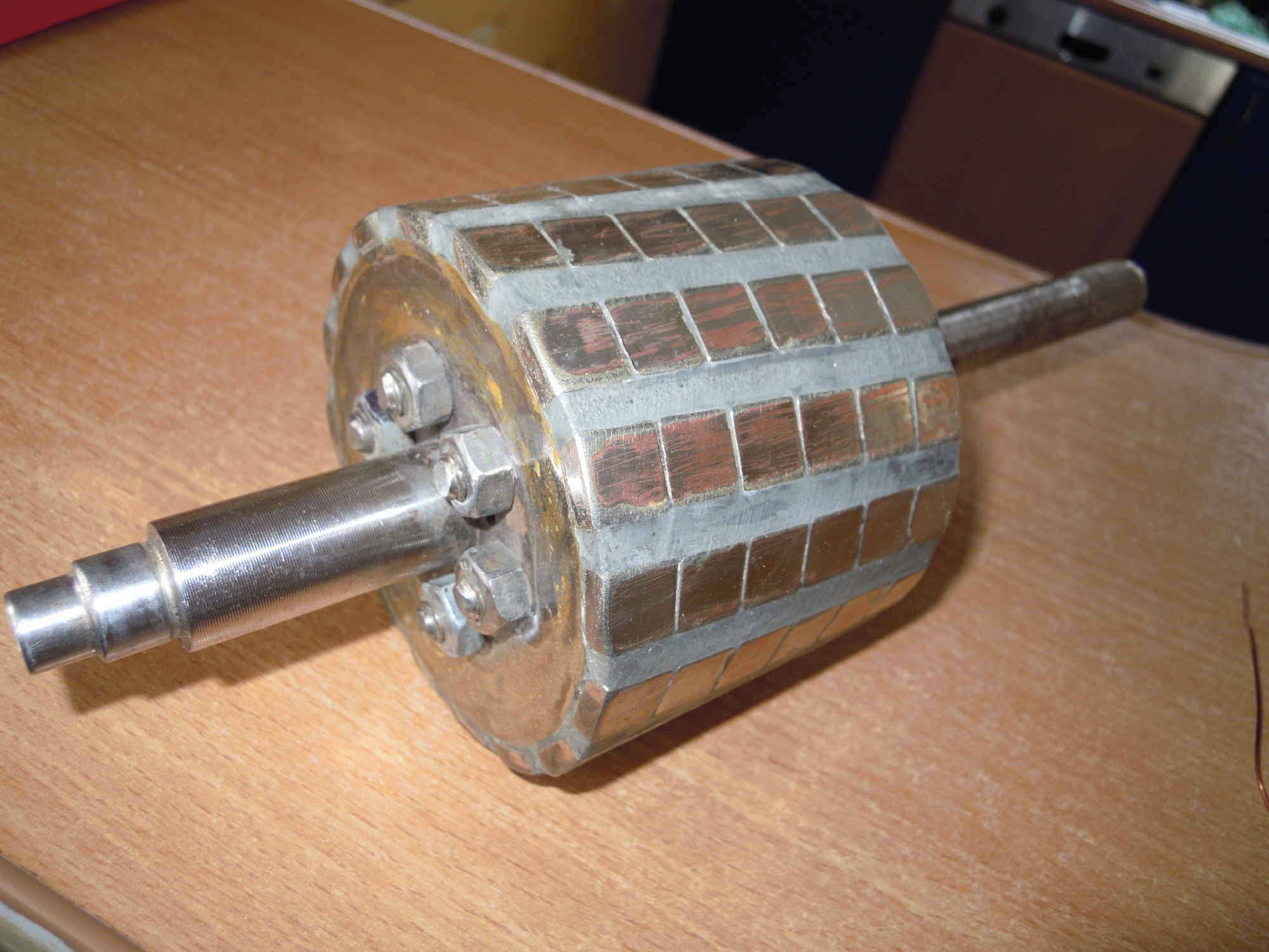

Postprzez jacaj65 » 12.03.2012, 17:05
po wymianie uzwojenia
w trakcie klejenia magnesów
klejenie magnesów
wszystkie magnesy wklejone
