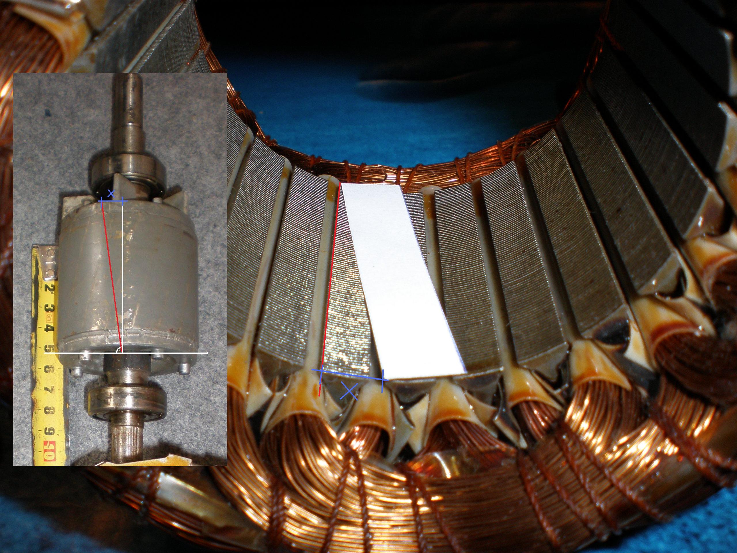

Maciek napisał(a):Ja bym zdecydowanie dokleił!. Kleiłeś że skosem? Czy ta cena 150 to mam rozumieć robocizna ? Plus do tego trzeba doliczyć drut ?
Magnesy ok. Max. temperatura pracy: (120 C) (?) hm to kilowaty polecą.
Widzę, że ostro działasz:)
Chcę zrobić raz a dobrze ;) magnesów jeszcze nie kleiłem bo domówiłem jeszcze 16 szt 20x10x5 i potem wkleję na skos,tak jak pokazane jest tutaj.Stojan odbieram w poniedziałek lub wtorek,koszt 150 razem z drutem 1.1.

Postprzez Maciek » 05.01.2012, 18:10
150 z drutem to jak za darmo!!! Oby tylko nie był aluminiowy:)
Jak zrobisz takki skos jak na zdjęciu to będzie ok w nawiasie mówiąc zdjęcie to jest mojego autorstwa jak dawno temu przerabiałem silnik 24 żłobki
Powodzenia
