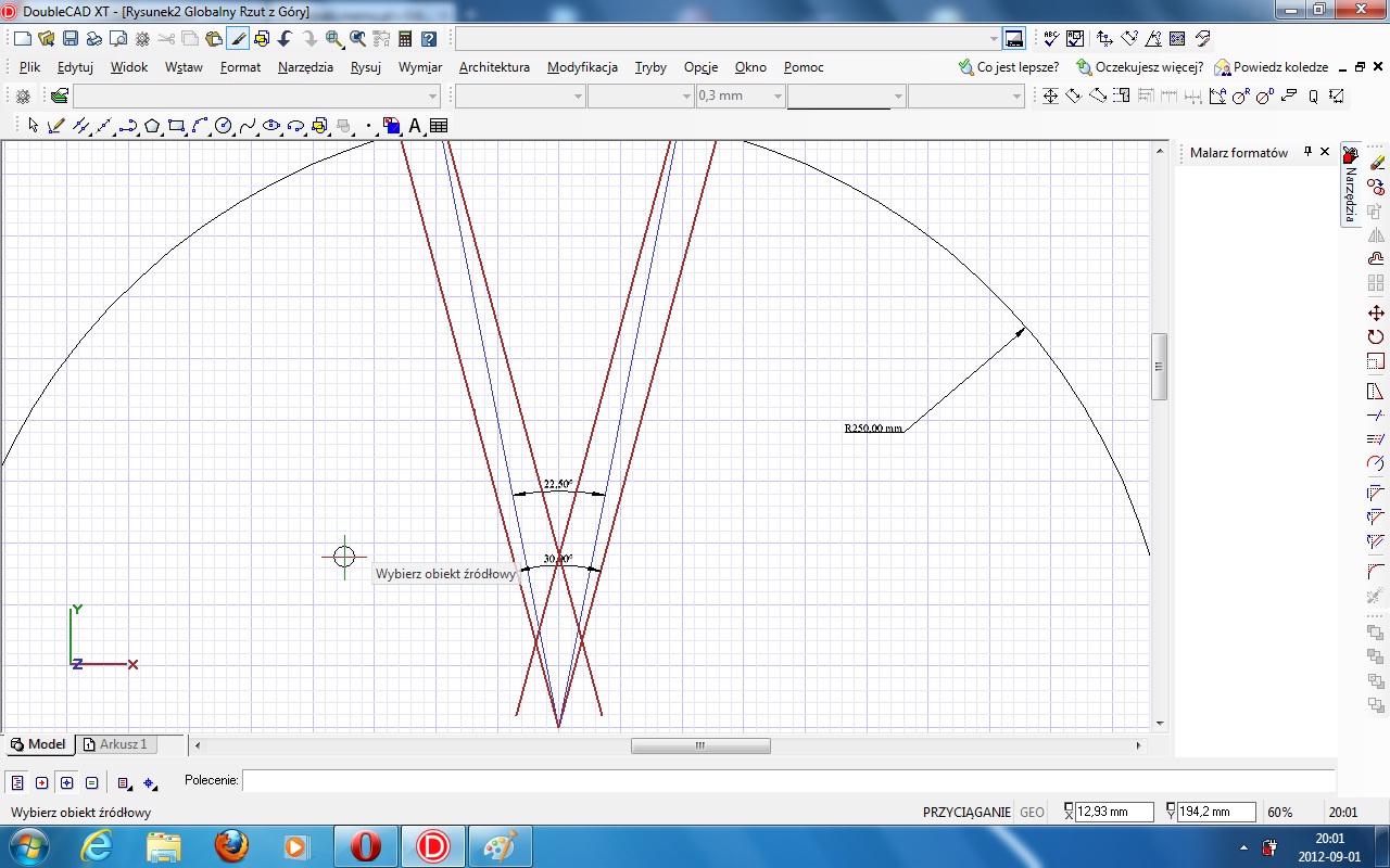

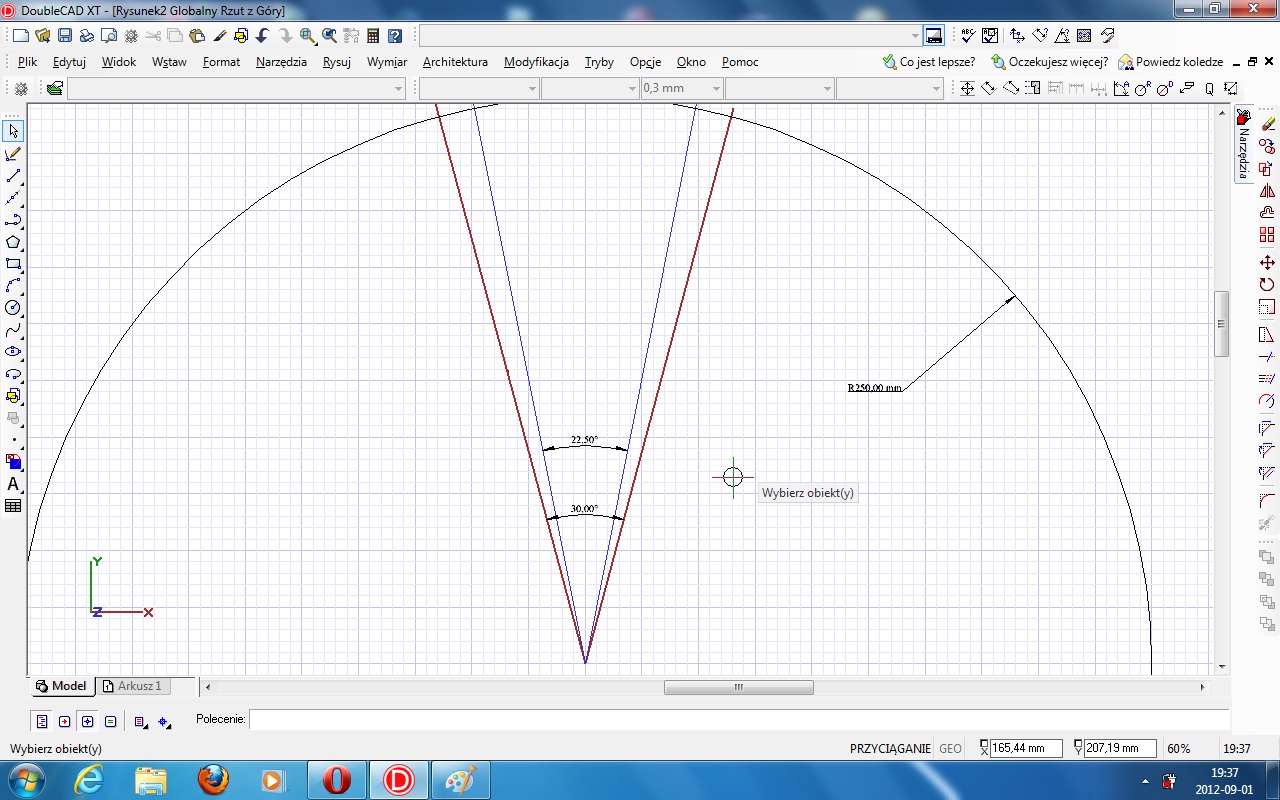

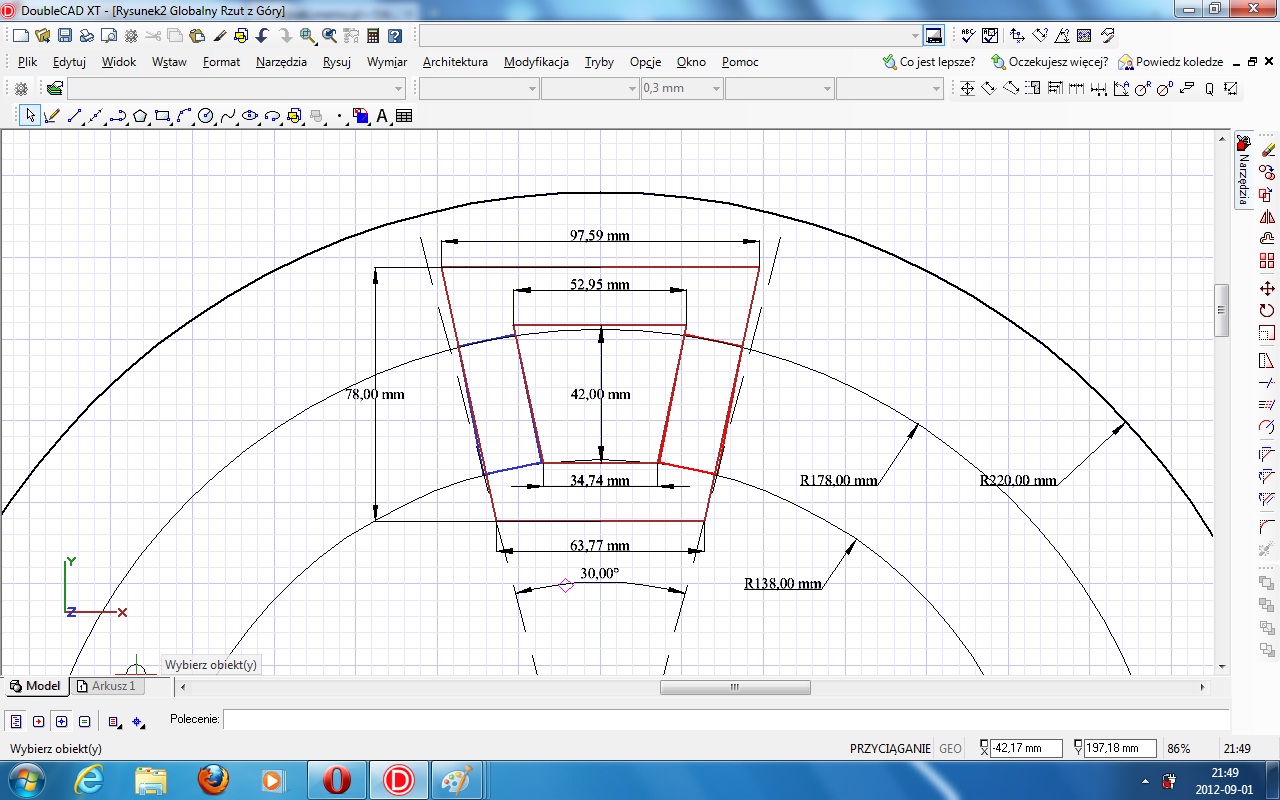

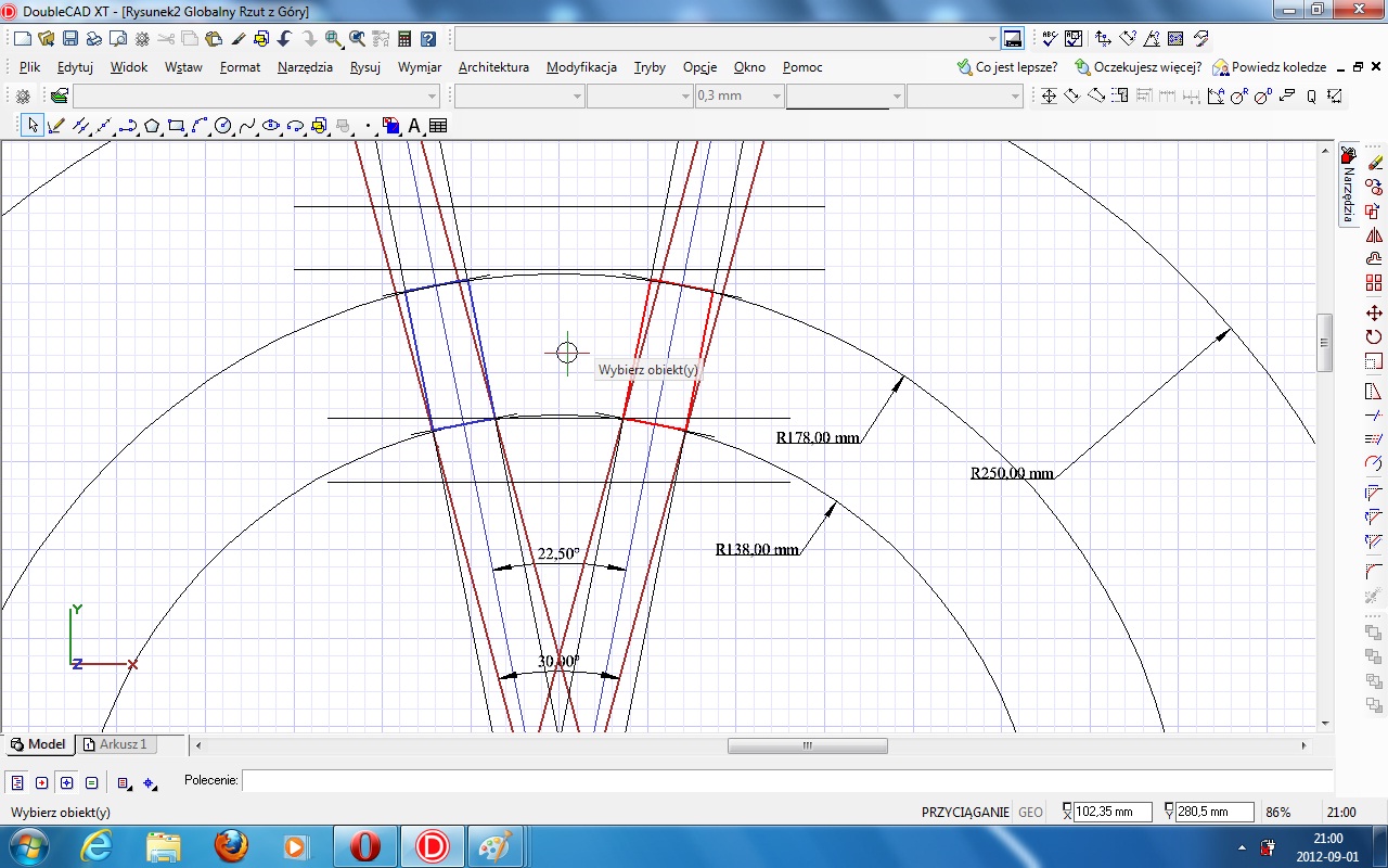

Może na konkretnym przykładzie podam jak ja biorę sie za projektowanie pradnicy amerykanki

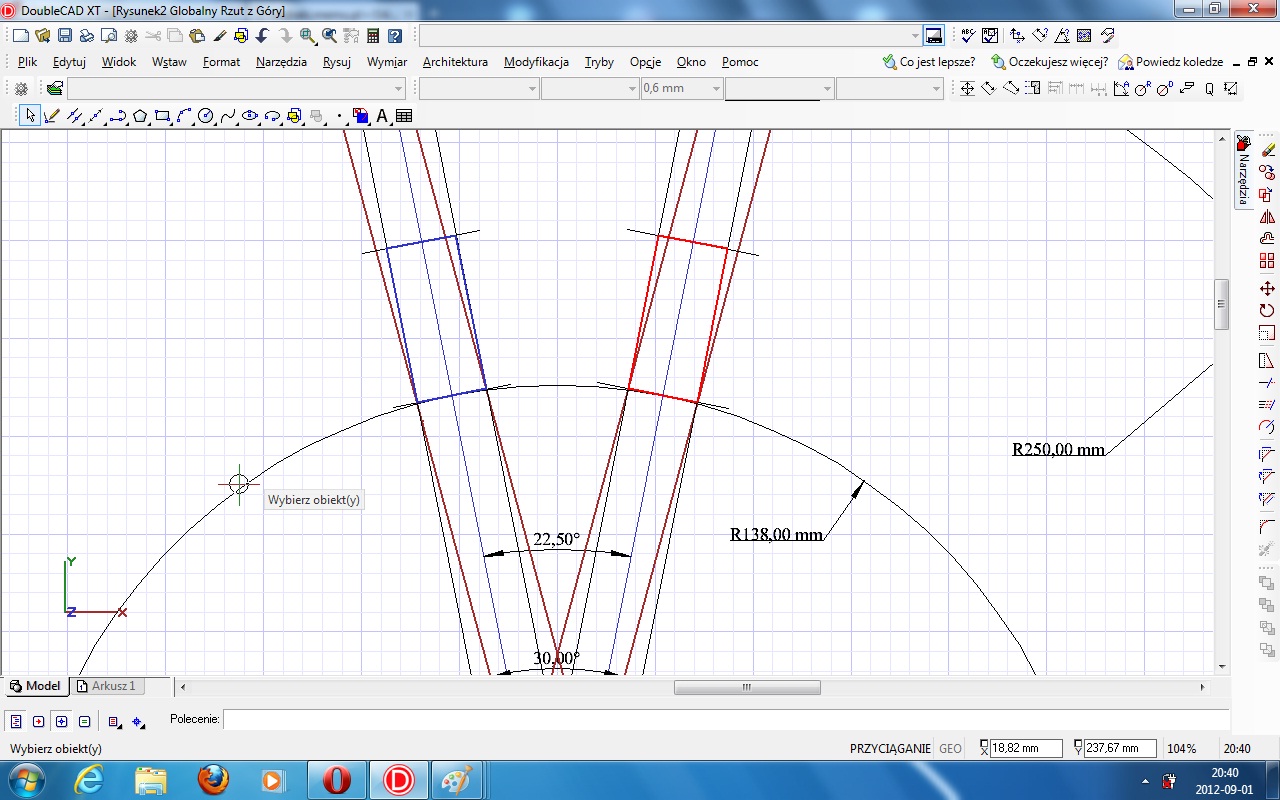

zalożenia są takie liczba cewek 12 liczba magnesów 16 ( stosunek 3:4) magnesy to 40/18/10. Maksymalna szerokość cewki to szerokość magnesu czyli 18mm.
Rysunek zaczynam od narysowania koła o dowolnej średnicy nap. 50cm na tym kole rysuję dwie linie oddalone od siebie o kat 30 stopni ( to sa linie od cewki 360:12=30) i rysuję dwie linie osi magnesów oddalone od siebieo kąt 22,5stopnia ( 360:16=22,5). Wszystko to prezentuje rysunek nr.1

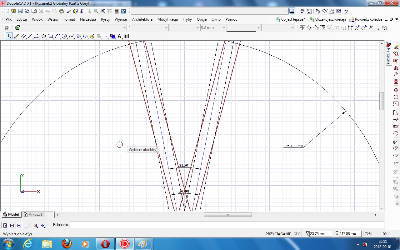

Następnie rysuję dwie linie równoległe do lini cewek oddalone od siebie o 18mm jak widać powstały boki cewki rysunek 2

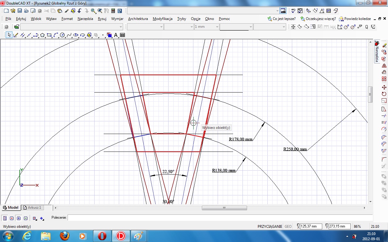

Następnie rysuje linie równoległe do lini osi magnesów rysunek 3(to te cienkie czarne line oddalone od osi magnesu o 9mm w obie strony )

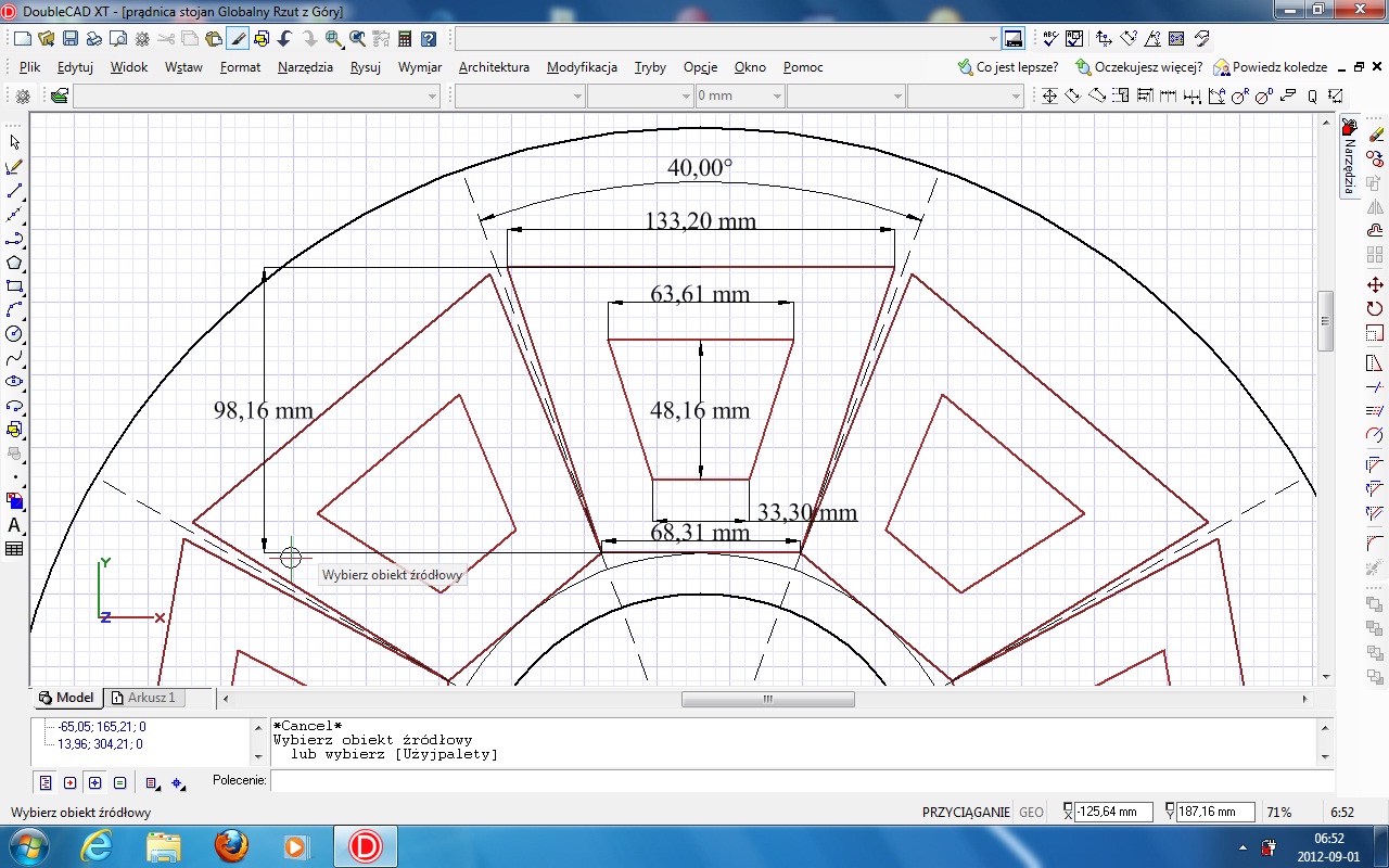

w miejscu przecinania się tych wszystkich lini rysuję okrąg pomocniczy o promieniu w naszym przypadku 138mm i krótkie linie styczne do tego okręgu na któeych umieszczam magnesy rysunek 4

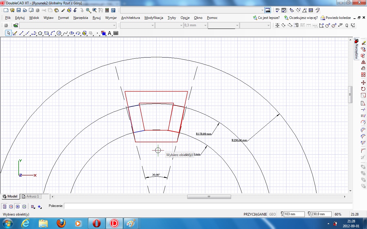

teraz umieszczam okrąg pomocniczy o promieniu 178 i linie gory i spodu cewki ( z 1mm przerwą na dole i górze), jak widać powstał zarys cewki rys.5

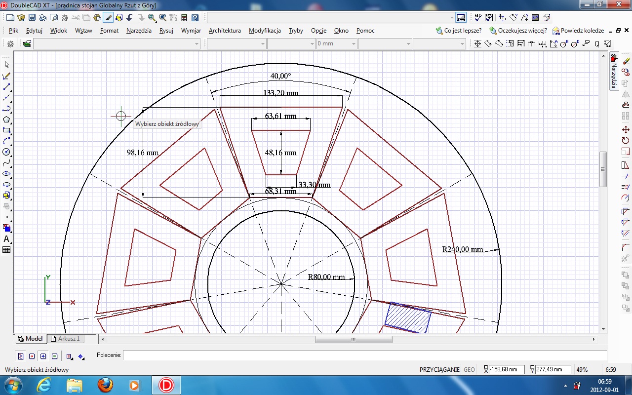

Teraz rysuję cewkę po liniach tak aby magnesy pokrywały boki cewki w całości rysunek 6

Postprzez kisoft » 01.09.2012, 22:05
cd. rysunek 6
teraz usuwam zbędne linie i powstaje coś takiego rys.7
a ostatecznie rys 8

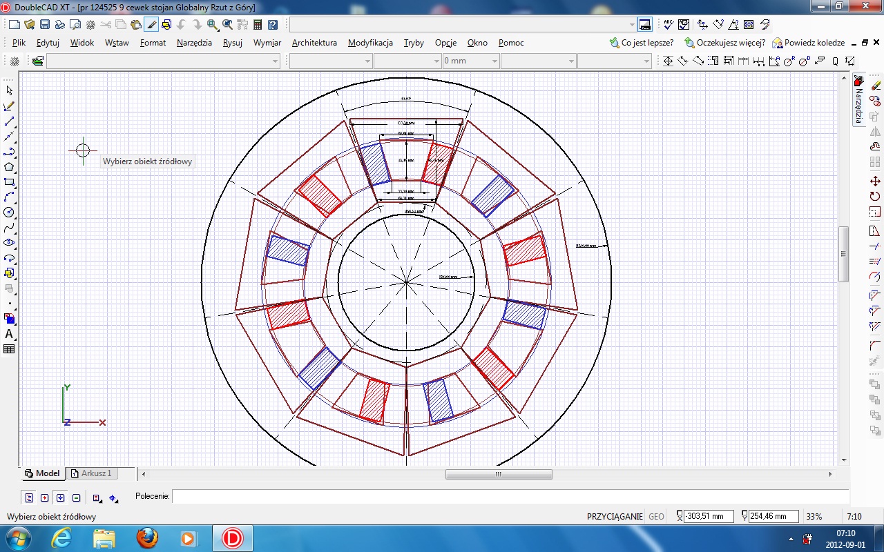

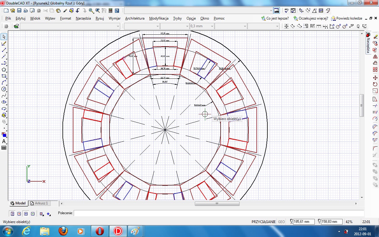

i tak w całości

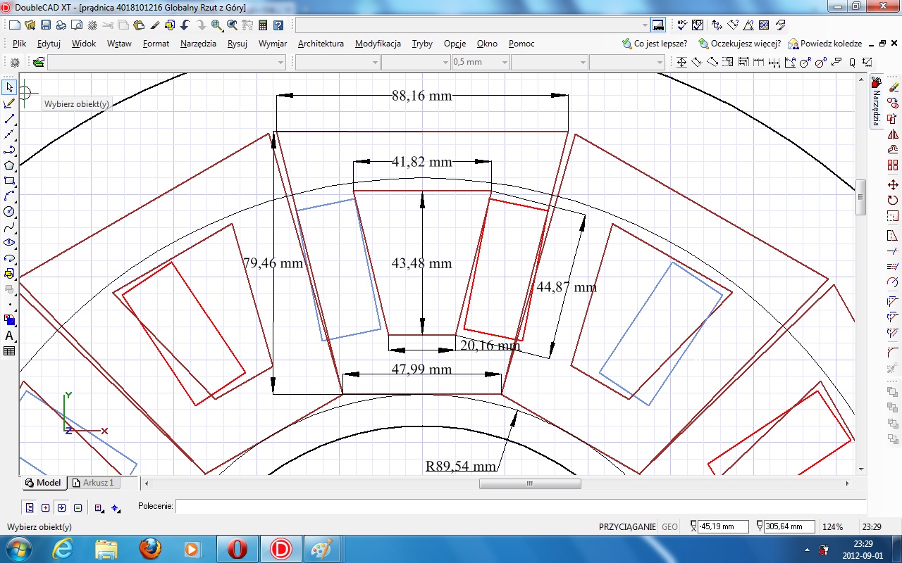

Postprzez kisoft » 01.09.2012, 23:34
Dzięki za odpowiedź
zawsze projektując amerykankę robię to tak aby szerokośc boku cewki była taka jak szerokośc magnesu a magnesy maksymalnie nachodziły na bok cewki i stąd te wymiary. W pokazie z drugiego postu pokazałem jak pojmuję te zależności. Matematyka jest nieublagana i zmniejszając tarcze z magnesami zmniejszamy szerokość cewki ale wówczas magnesy zaczynają wystawać za jej boki. Oczywiście można sobie pozwolić na pewną niedokładność tylko na ile?
na poniższym rysunku pozwoliłem sobie na taką niedokladność
Ostatnio edytowano 03.09.2012, 0:13 przez kisoft, łącznie edytowano 1 raz
Re: projekt amerykanka
Postprzez Waldemar Pachoł » 02.09.2012, 0:09
kisoft napisał(a):zawsze projektując amerykankę robię to tak aby szerokośc boku cewki była taka jak szerokośc magnesu magnesy maksymalnie nachodziły na bok cewki i stąd te wymiary.
I tego należy się trzymać.
Innymi słowy mając magnesy 45x25x10 i piastę o średnicy 160mm:
Promień oparcia cewek = 85mm + wysokość cewki (25+45+25) 95mm daje promień zewnętrzny równy 180mm +10mm ana łączenie cewek czyli ogółem 190mm (średnica 380mm). Mniejszej się raczej nie da zrobić dla tych magnesów, co wynika z matematyki.

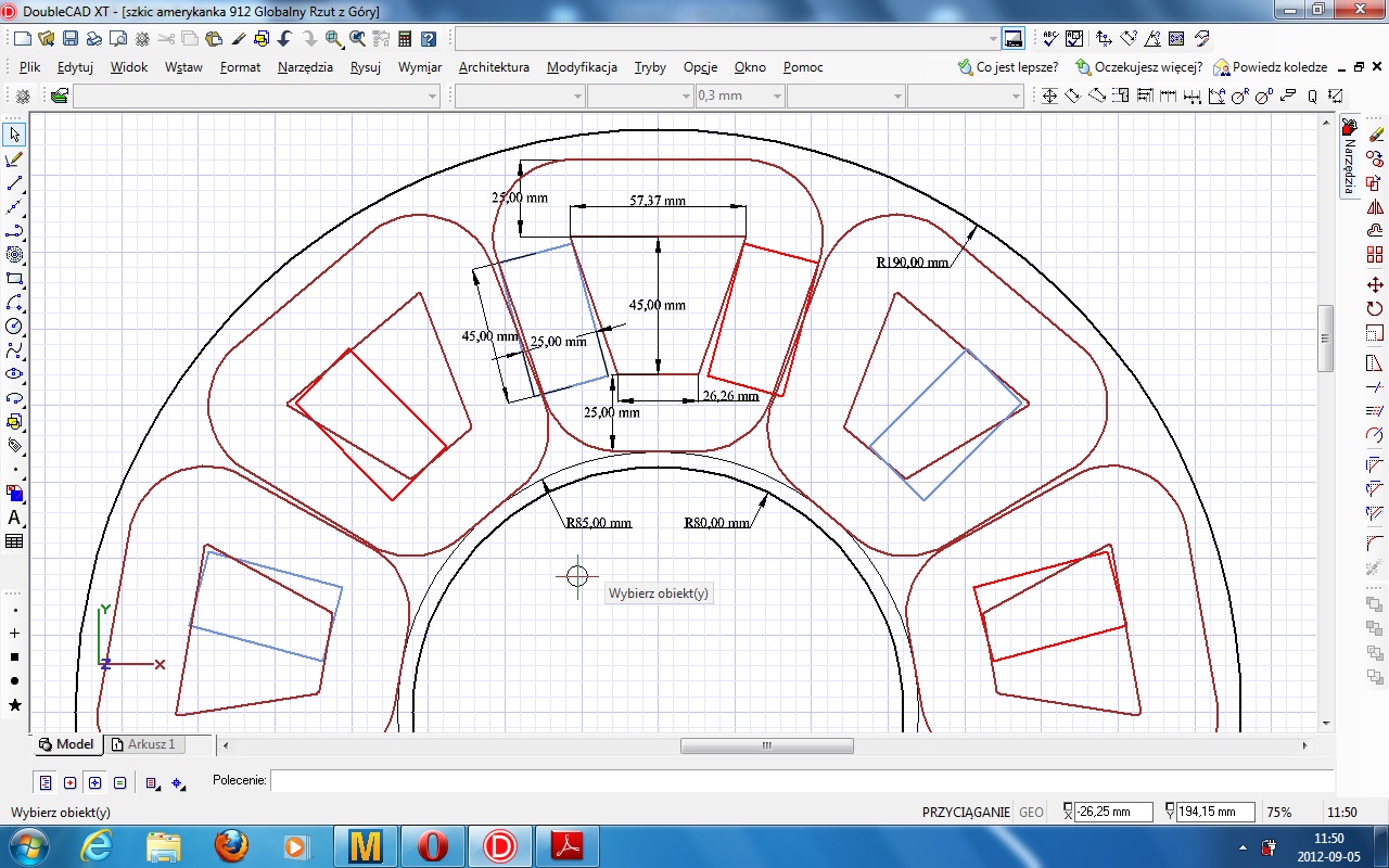

Postprzez kisoft » 05.09.2012, 12:23
Jeszcze raz dzięki Waldku
rozrysowałem to według twoich wskazań jak widać magnesy dołem wystają nieco poza cewkę ale myślę że tak może być
Postprzez Waldemar Pachoł » 05.09.2012, 16:41
Nie ma sprawy. Jestem za tym by wykorzystywać maksymalnie miejsce w statorze, więc wypełniam cewką (miedzią) całkowicie wycinek koła w którym się znajduje. Stąd u mnie zawsze magnes ciut wyłazi.
