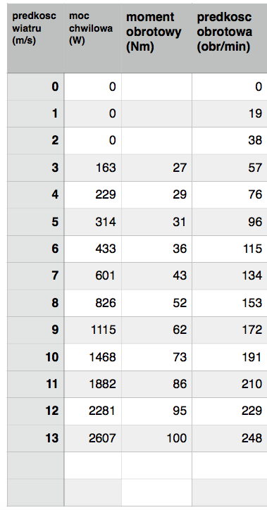

Witam!
Z wstepnych zalozen uzyskalem takie dane do wiatraka jak w tabelce.

Jaka średnica koła wiatrowego została wzięta do założeń?

Postprzez karol87 » 24.09.2015, 17:59
1m

Postprzez Waldemar Pachoł » 25.09.2015, 19:55
Niestety 1metr to dużo za mało, jeśli odnosimy to to danych z tabeli.

Karol a ile chciałeś osiągnąć z łopat o średnicy 1m ?
Posty: 117
Re: jaka pradnice wybrac?
Postprzez Wafel2 » 27.09.2015, 15:44
Kwazor napisał(a):Karol a ile chciałeś osiągnąć z łopat o średnicy 1m ?
Jest w załączonej tableli, mi to wygląda na jakieś super technologie :)

Najbardziej wydajne konstrukcje VAWT osiągają 60% z 1m2 wycinka powierzchni zataczania wirnika na którą działa wiatr w porównaniu do HAWT, więc efekty będą tylko gorsze i takowych należy się spodziewać.

co do momentow sa wyliczone w 3 kolumnie,

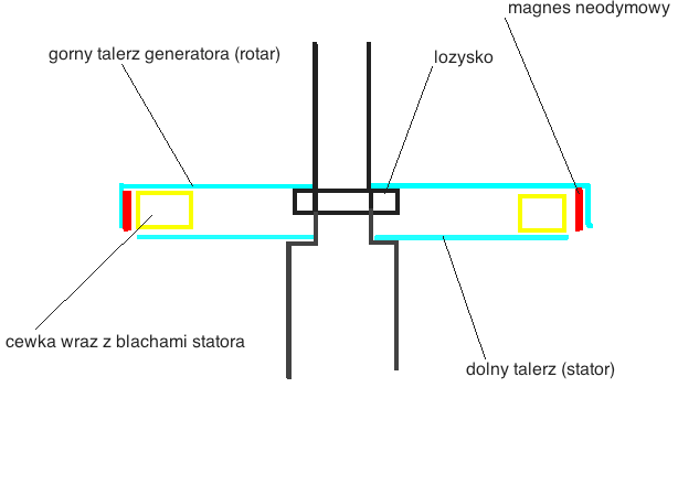

Witam koledzy!
Po paru dniach zastanowienia doszlem do nastepujacych wyliczen,
chcemy stworzyc turbine wiatrowa o mocy 2kW ktora przy srednich wiatrach 4m/s bedzie produkowala rocznie 2MWh energi a jej kosz materialow bedzie oscylowal miedzy 2,5 a 3 tys zlotych:
Do tego celu przyjelismy ze ceny poszczegolnych komponentow nie mogo przekroczyc:
-inverter sieciowy 1000zl,
-pradnica 300 zl
-elektronika do zarzadzania kontem natarcia lopatek 200zl,
-metalowe elementy konstrukcji 500 zl
-reszta 500-1000zl
Jezeli chodzi o pradnice to jesli koszt ma sie zamknac w 300zl i 1,5Kw przy 10m/s
to:
z wzoru E= B*V*l wynika zaleznosc ze:
B(1T)= masie 700g magnesu nedoymowego a to z kolei odpowiada okolo 140zl cenie rynkowej takiego magnesu,
a
l(1m)= masie 7g (przy zalozeniu srednicy drutu miedzinego 1mm) a to z kolei odpowiada 0,25gr
mozna wiec podac zaleznosc ze optymalna cena pradnicy uzyskamy jesli proporcja magnesow neodymowych do miedzi bedzie jak; 1:560
pomijajac trzeci parametr czyli predkosc (v) w tych obliczenich,
tutaj przyjolem srednice generatora 350mm
przy 10m/s turbina bedzie obracac sie z predkoscia 3,2obr/s
2π r = 2*3,14*175 =1,1
1,1*3,2=3,52 (m/s)
Wiec
optymalna cena pradnicy 1,5kW otrzymamy w stosunku,
500g magnesow neodymowych, czyli jakies 0,7T
2566g miedzu o srednicy 1mm, czyli 390m
E= B*V*l = 0,7*3,52*390 = 960V
szacuje ze napiecie przy obciazeniu pradnicy moze spac o okolo 20% czyli ok. 770V
770V * 2A = 1540 W
Przeprojektowalem nieco stojan i wyszl mi cos takiego:
36 zeber,
-dlugosc 3cm
-szerokosc 1cm
grubosc 4cm
na jednym zebrze bedzie 108 zwojow ktore zajma 1,5cm2
Magnesow tez bedzie 36 sztuk
wymiary: 40X10X5
rodzaj: N38: indukcja remanencji Br 1,21-1,25 [T], koercja HcB min. 899 [kA/m], koercja HcJmin. 955 [kA/m], gęstość energii magnetycznej (BH)max 286-302 [kJ/m3]
beda ulozone pionowo, zakladam ze szczelina indukcujna miedzy sciana magnesu a stojanem bedzie wynosila 0,5mm
szkic statora ,
srednica zewnetrzna 350mm
srednica wewnetrzna 300mm
grubosc blach statora 40mm
Czy ktos moglby sprawdzic moje wyliczenia?

szkic statora
widok pradnicy z boku
karol87

Postprzez Brus78 » 05.10.2015, 13:53
Widzę ,że strasznie dobry z ciebie matematyk :)
A obliczyłeś może jaka średnica wiatraka da ci 2 kw przy 4m/s? z tabelki którą mam przed sobą nie wystarczy koło o średnicy 14m .
jeśli jednak chciałbyś wyprodukować wspomniane 1,5kw przy 10m/s do śmigło powinno byść średnicy około 3,5 (bliżej 4 m)
Wziałeś pod uwagę ,że 10m/s wiatru mamy kilka razy w roku? wiatr o prędkości 8m/s przyniesie ci juz tylko 750w,i tak 6m/s 375W, 4m/s 187,5W jeśli wykorzystasz 100% energii z wiatru... pomijając już takie rzeczy jak niedokładną współpracę prądnicy ze smigłem, straty na przesyłach itp.
Ze mnie matematyk żaden ,ale uważam ,że to se ne uda pane havranek.

Drodzy Koledzy,
ja tutaj pradnice chce zaprojektowac a nie wiatrak :P
pozatym przy 4m/s ja zakladam 200 W a nie 2000 W,

1. Wiatr o prędkości 10m/sek niesie 37 razy więcej energii, niż przy 3m/sek.
2. Moc prądnicy w funkcji obrotów rośnie liniowo.
Teraz Karolu, jeśli jeśli Twoja turbina przy 10m/sek będzie wykonywać 3,2obr/sek (192obr/min) i chwilowo założymy, iż osiągniesz z wiatru te 1540W
to zgodnie z pkt.2 przy 96obr/min uzyskasz połowę z 1540W czyli 770W a przy 57obr/min uzyskasz 457W...
jest tylko jedno ale:
Otóż zgodnie z pkt.1 turbina która odbiera od wiatru o prędkości 10m/sek 1540W, od wiatru o prędkości 3m/s odbierze 37 razy mniej energii, czyli 42W a w tabeli masz założenia 163W dla 3m/sek.
To, że wszyscy tu obecni (i ja) zachowują się jak zaczarowani zombii to kwestia "testu organoleptycznego". Sądzę, iż rozumieją również to, iż temat tyczy się budowy prądnicy. Ale Karol założenia wejściowe są błędne - zrób wykres mocy wiatru brutto w funkcji prędkości (wykres nie tabelę) i zrozumiesz gdzie jest błąd.
