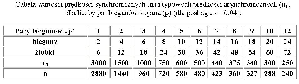

Postprzez TOMMASZ » 07.11.2013, 15:18
Ilość biegunów wedle tabeli.Grubość magnesów 5-6mm N38 a wymiar trzeba dopasować do obwodu i długości wirnika tak aby się zmieściły .Skos można dobrać doświadczalnie,wklejasz jeden biegun i pakujesz wirnik w stojan,wtedy wiadomo jak silne są zaczepy.

Postprzez grzesiek00758 » 07.11.2013, 19:55
czyli 16. Ok a co jeszcze ma powiedzieć elektrykowi aby przewinąl ten stojan drutem 1.1mm i co jeszcze zeby upchał tyle zwojów ile się da do złobka?

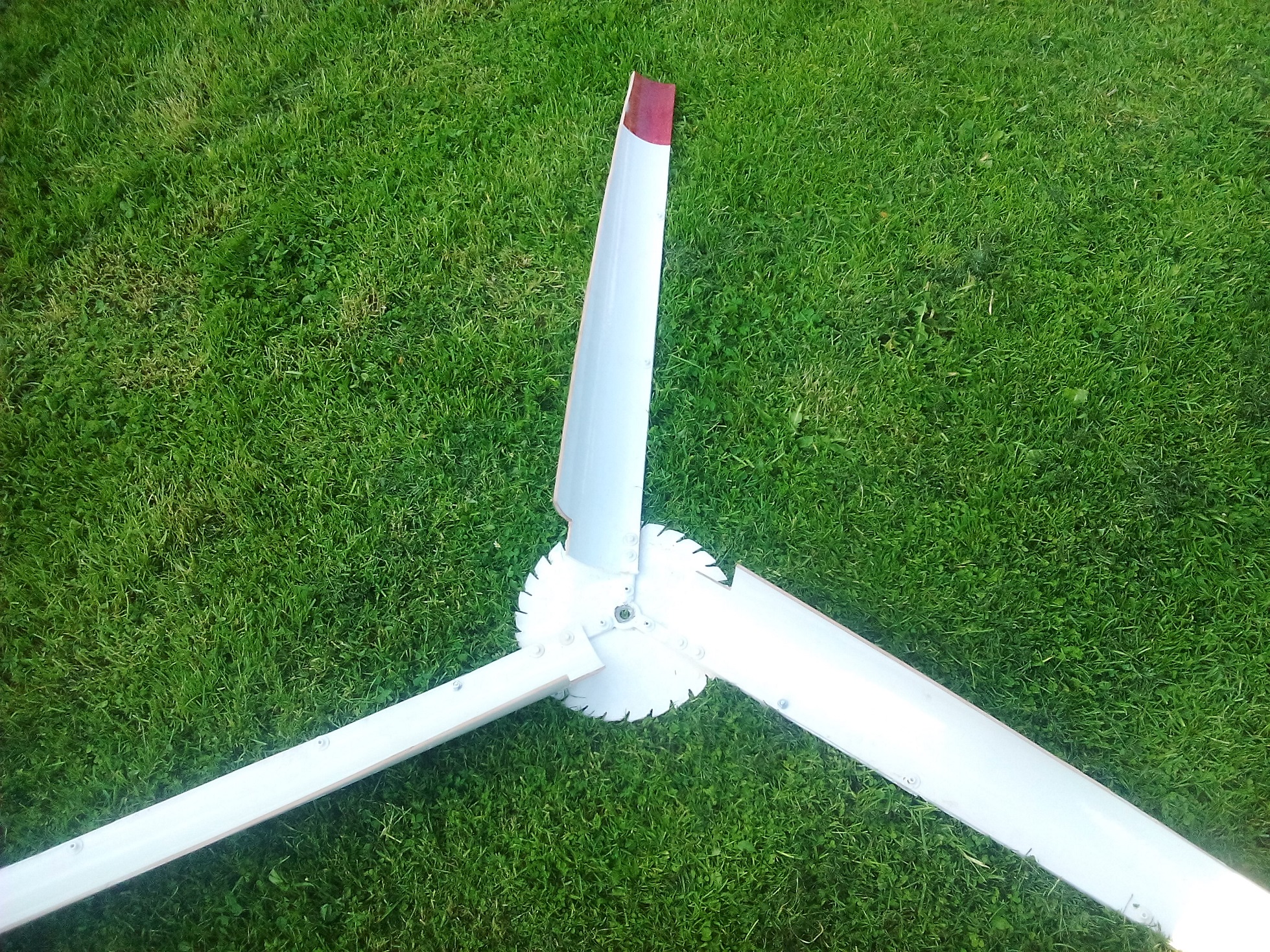

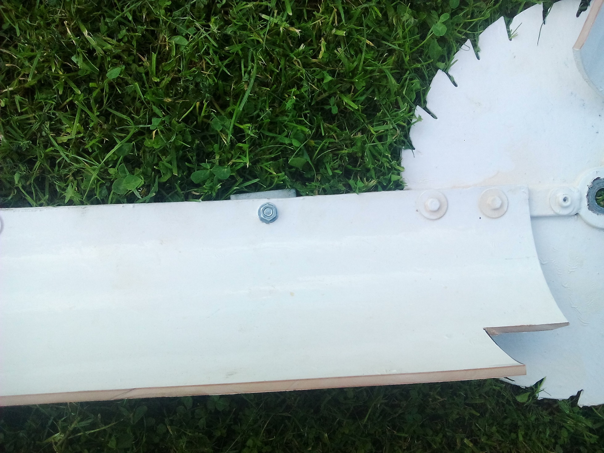

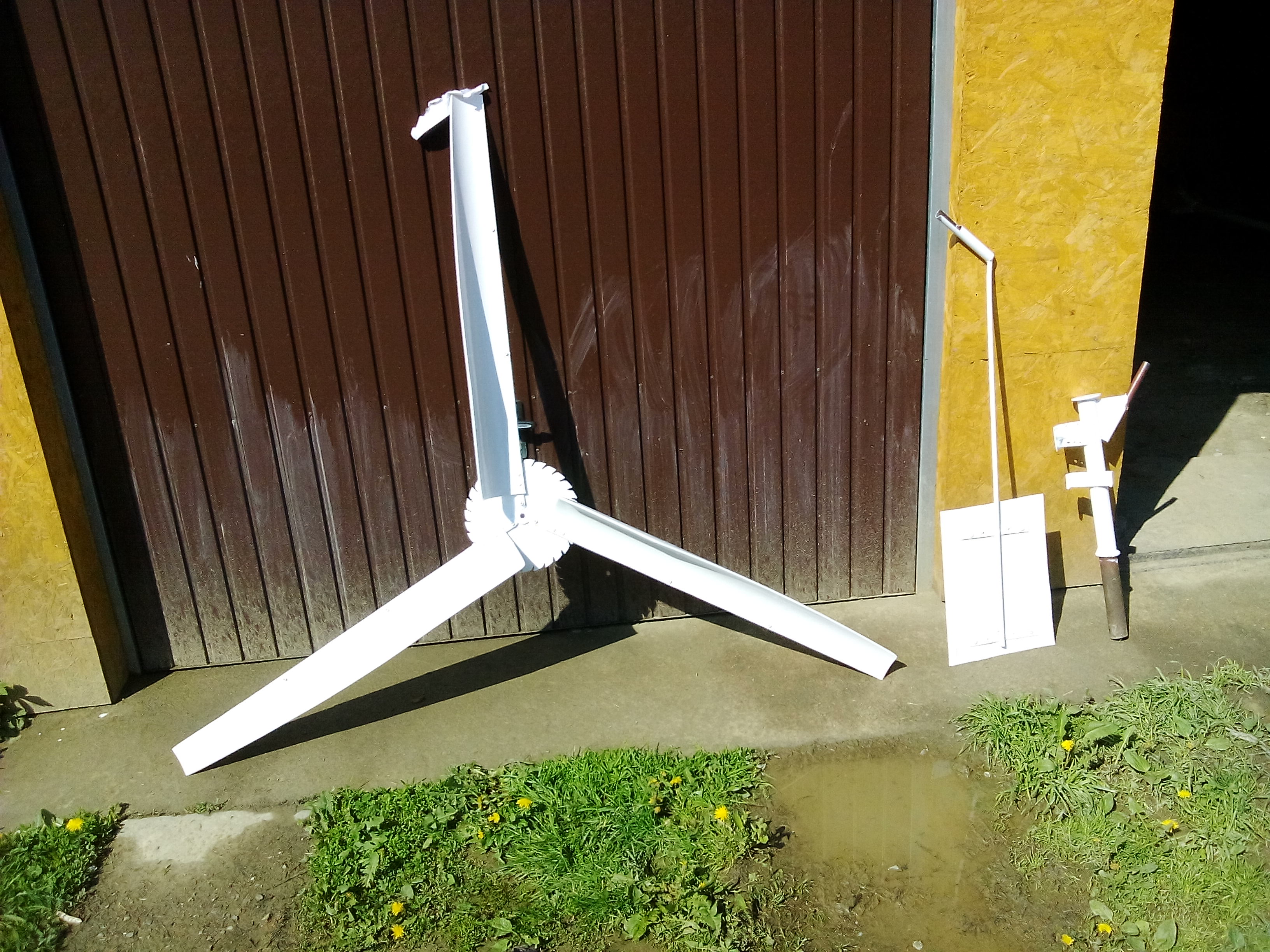

Postprzez Mateusz » 16.05.2016, 10:21
witam jestem tutaj nowy, zrobilem sobbie maly wiatrak smigla z rury pcv srednicy 200mm dlugosc 1m. cos mi sie slabo kreca chcialem sie doradzic doswiadczonych kolegow czy zrobilem cos nie tak. w zalaczniku dodaje zdj moich lopat

Re: Łopaty śmigła z rury pcv
Postprzez Mateusz » 19.05.2016, 11:59
koledzy pomoze ktos? wydaje mi sie ze sa za szerokie na poczatku, ze sa za bardzo zawiniete. trzeba ściać te konce?
Postprzez Szympik188 » 21.05.2016, 0:30
Dokładnie sa za bardzo zawinięte i stawiają duży opór i stąd niskie obroty. Ja swoje potraktowałem opalarką i deska spłaszczałem z wyczuciem aby nie załamać.
Postprzez Mateusz » 21.05.2016, 0:33
duzo musze je jeszcze sciac? mogł bys mi zaznaczyc na tym zdj mniej wiecej, albo jakis wymiar podac
Postprzez Szympik188 » 22.05.2016, 1:48
Kolego tak naprawde na tym zdjęciu tyle widać co i nic, gdzie ktoś mam Ci to zaznaczyć? Nie podajesz żadnych szerokości a od tego powinineś zacząć.
Postprzez Mateusz » 24.05.2016, 21:09
zrobilem poprawke teraz jest wedlug wymiarów jakie byly podawane przez kolegów we wczesniejszych postach przy osi mam 15,5cm a na koncach 8cm. naarazie nie mam wiatru to nie mialem jak sprawdzic. czy teraz jest odpowiednio wykonane?
