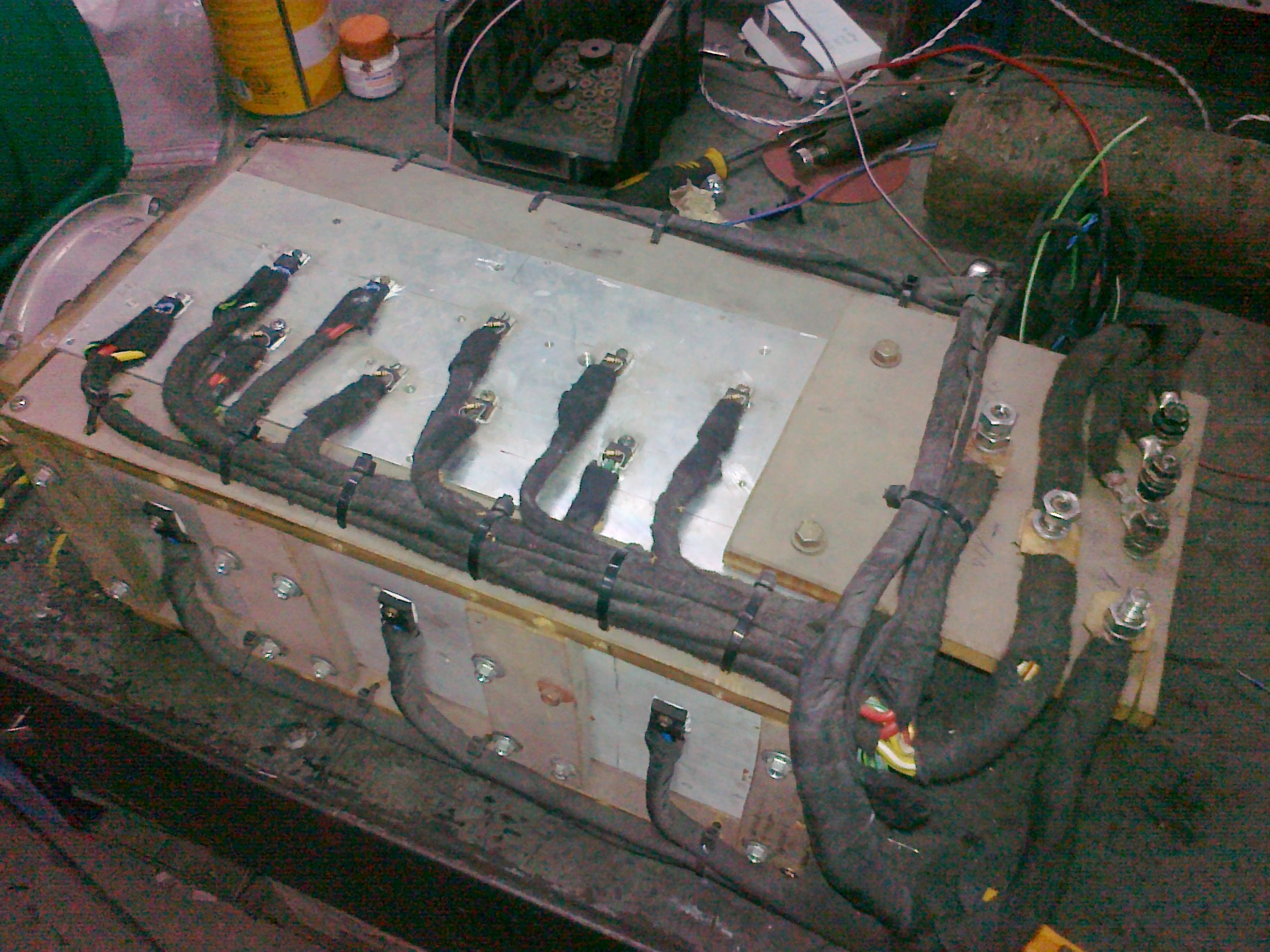

Ogólnie mam cztery grzałki (każda 1350W) ale podpięte są trzy jak podłączyłem na próbę to tranzystory nie grzały się w ogóle a jest ich 10 sztuk prąd na amperomierzu to 60A. Jak się jeden popsuł to zwarł D i S i wtedy całe 60 A płynęło przez niego to trochę robił się ciepły
Tak wygląda mój radiator
Posty: 745

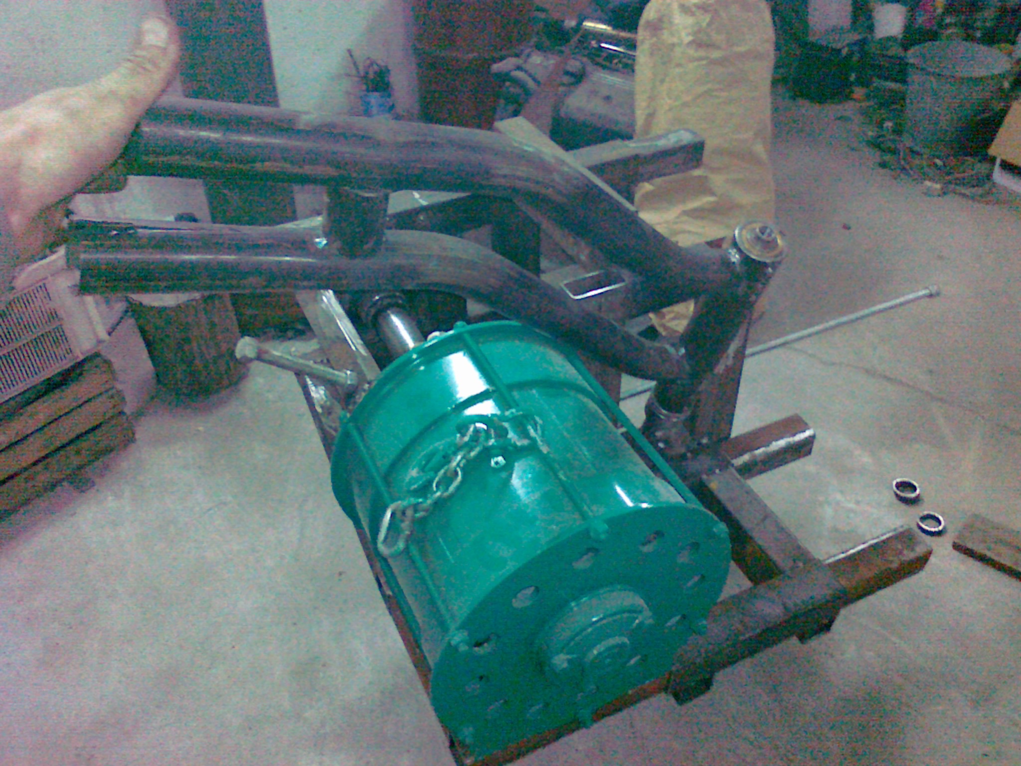

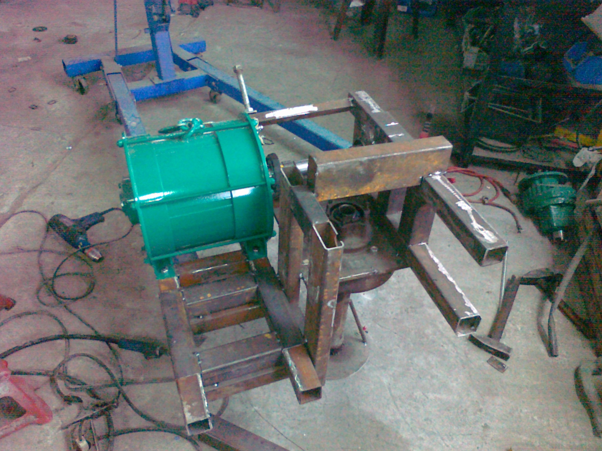

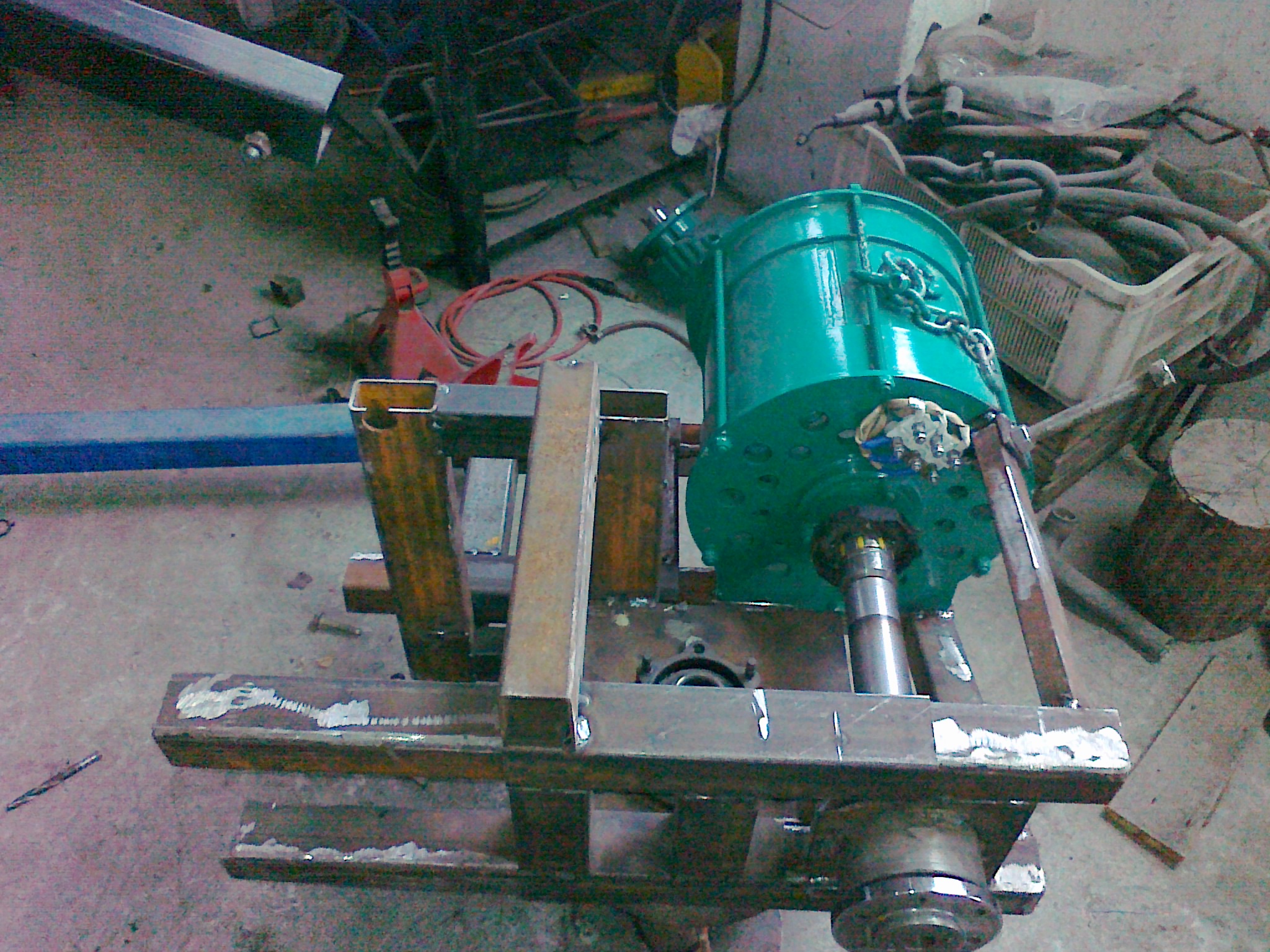

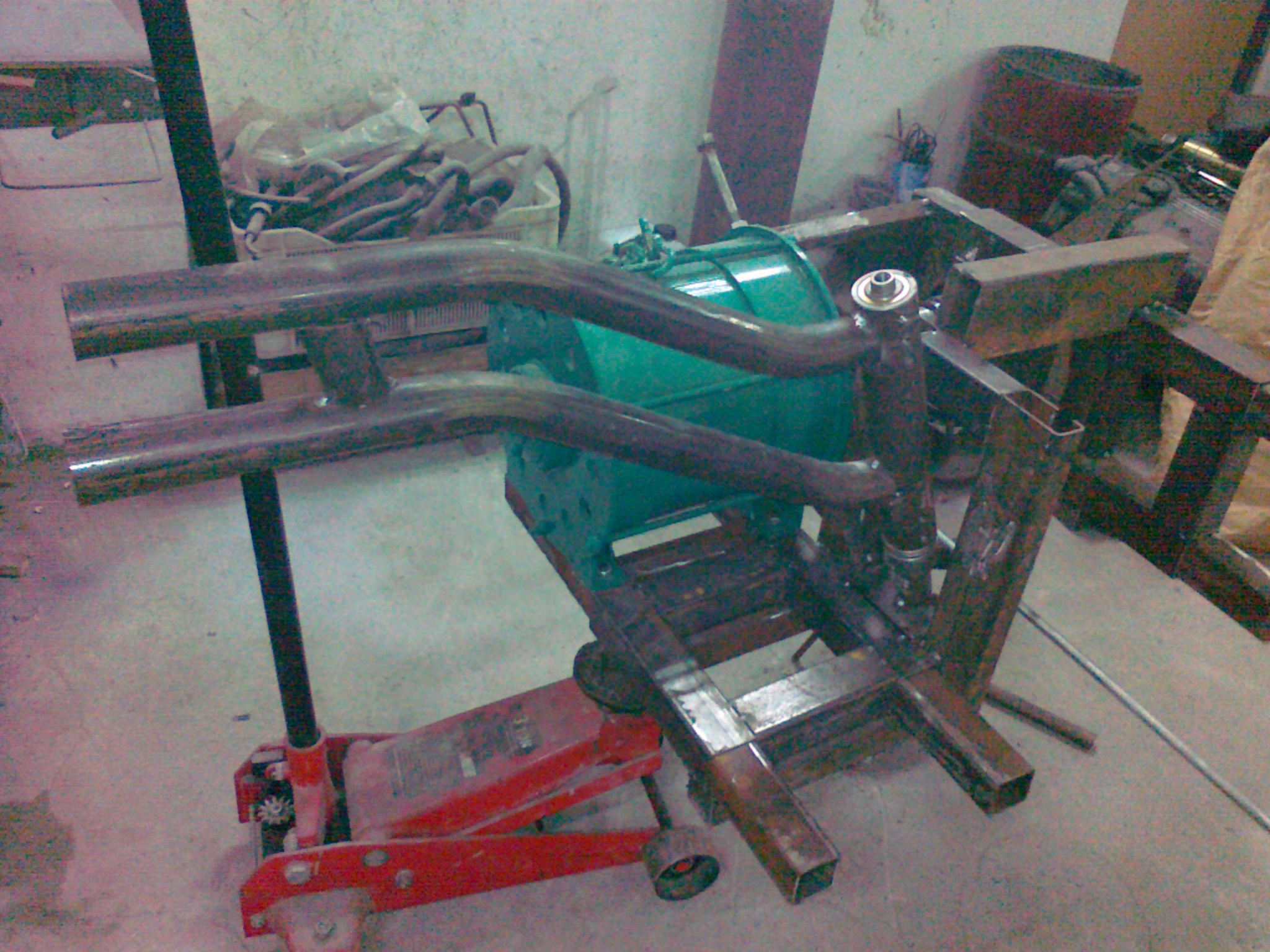

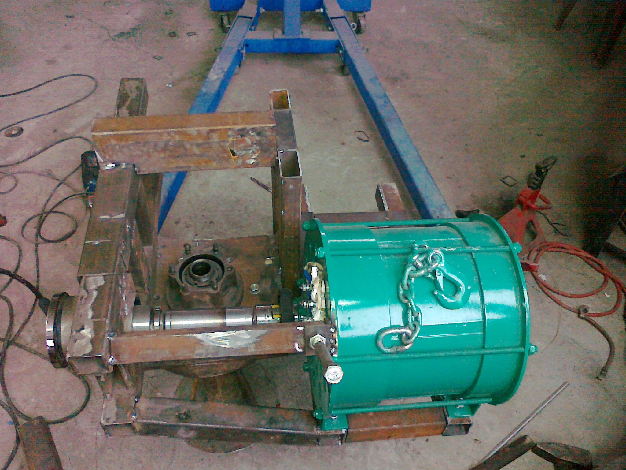

Dzisiaj zamontowałem prądnicę bez przekładni wygląda to tak.

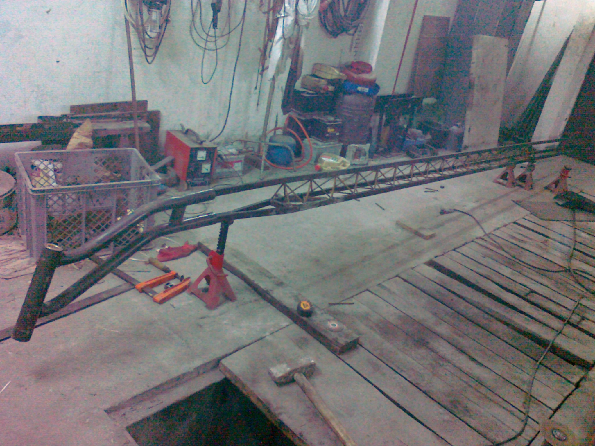

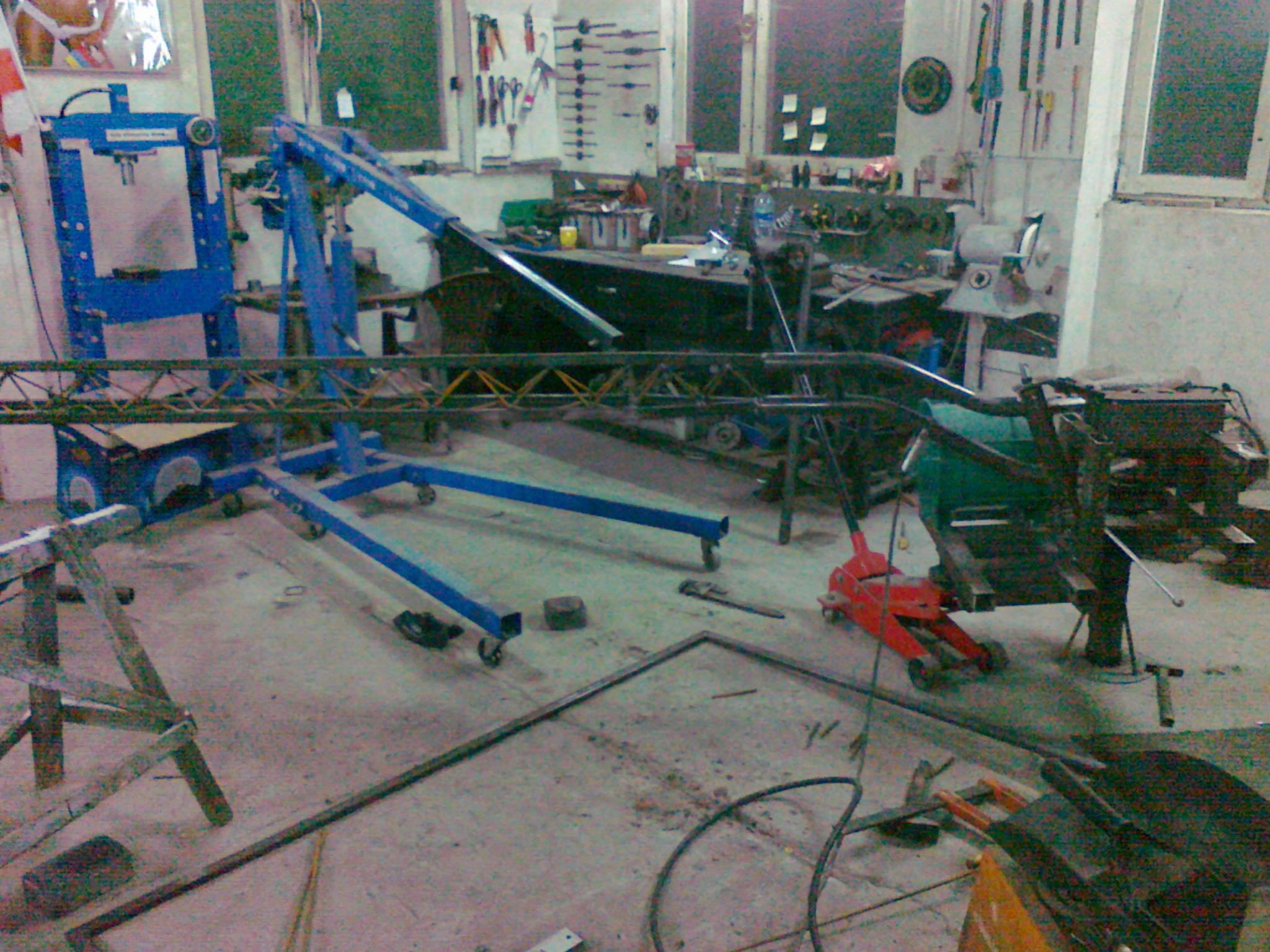

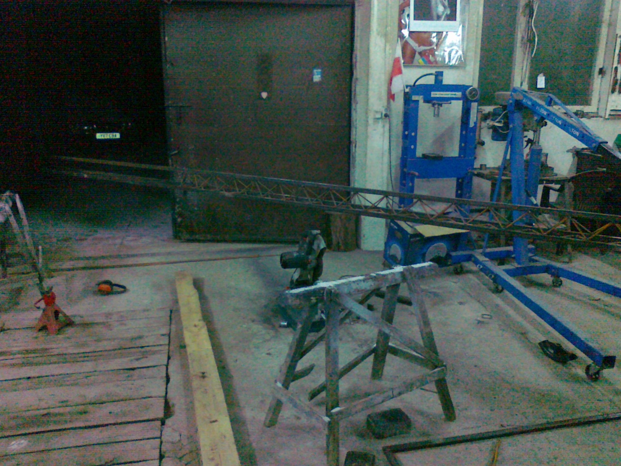

Dzisiaj złapałem się za ogon, łączna długość to 6,7 m kratownica przestrzenna z profilu 30x18x2 i drutu żebrowanego fi 8 mm oś obrotu to pręt fi 35mm, dołem przyspawany a u góry przykręcany na śrubę fi 18mm. Całość obraca się na tulejach z brązu i łożysku oporowym.
