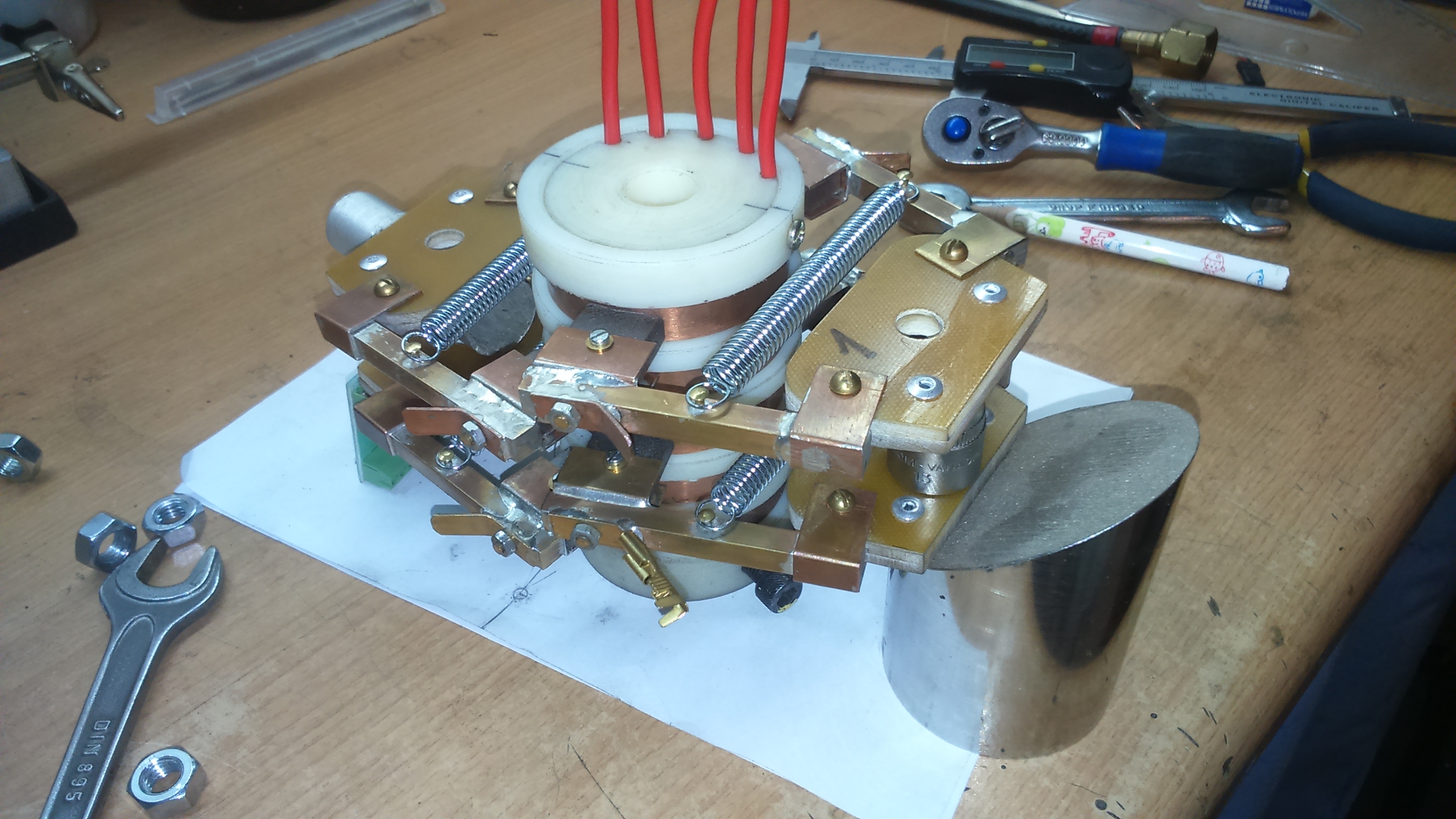

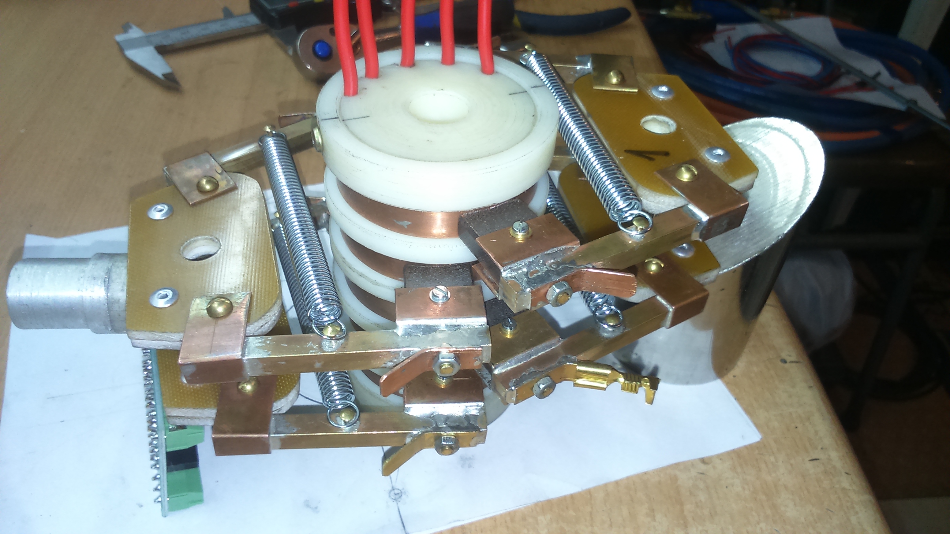

Re: Killswitch z czego ?
Postprzez Juriii » 25.11.2016, 18:50
U mnie całość będzie nieco mniejsza.
Pierścienie komutatora będą miały po 10mm szerokości, zwijane z blachy mosiężnej 1mm dwie warstwy.
Konstrukcją wzorowałem sie na tych szczotko trzymaczach http://simar.pasaz24.pl/product/Szczotk ... 500-266798

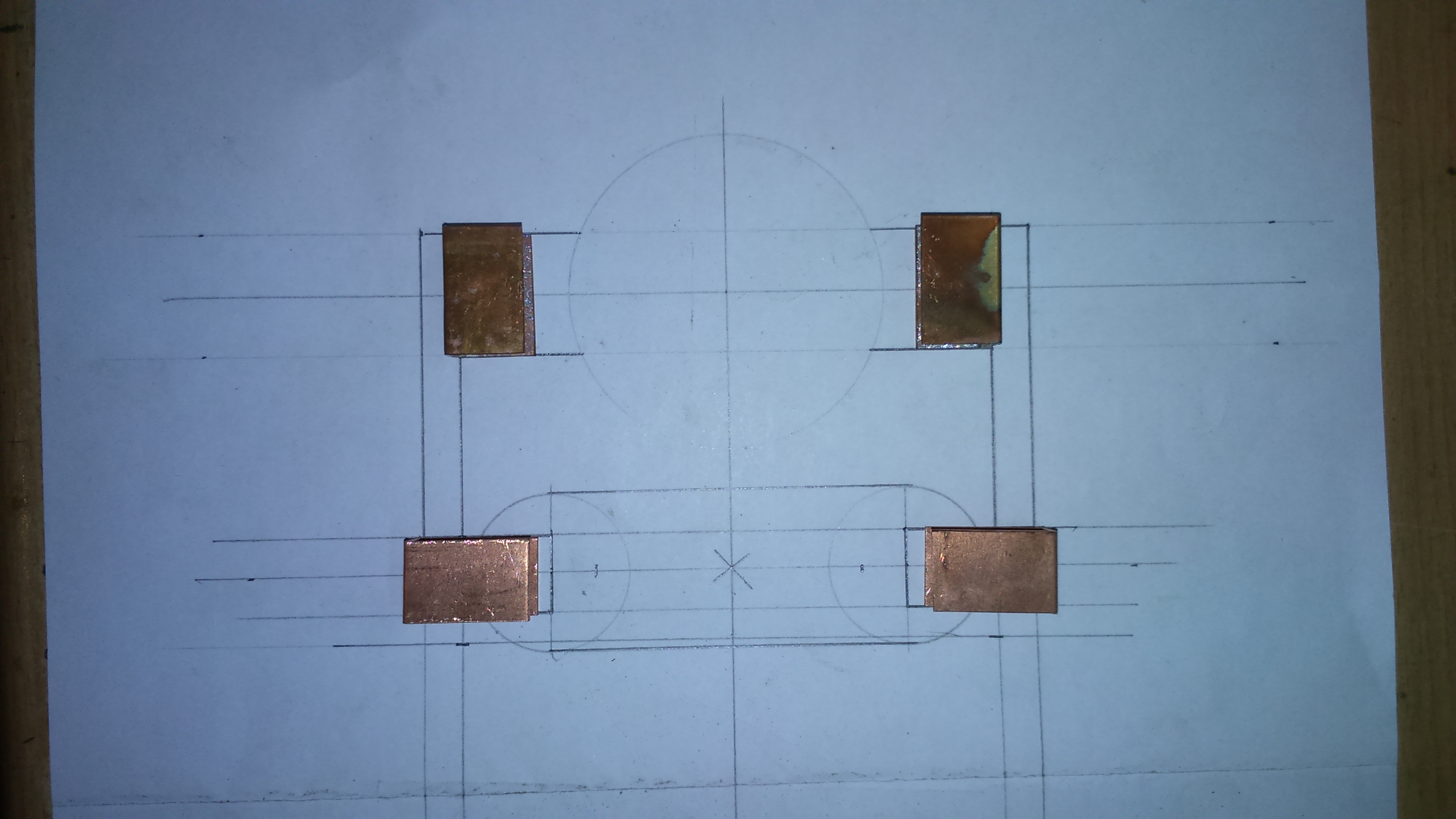

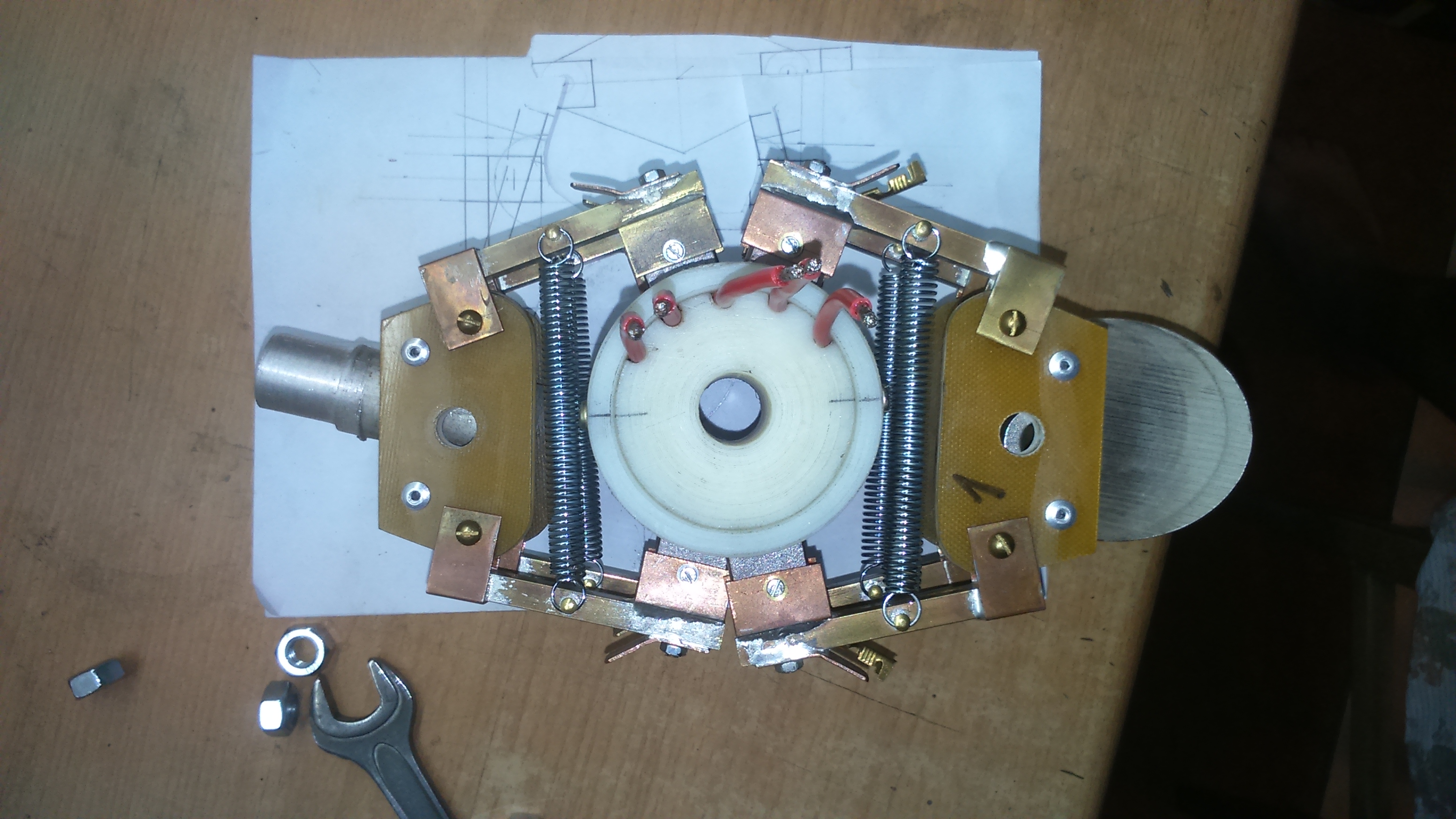

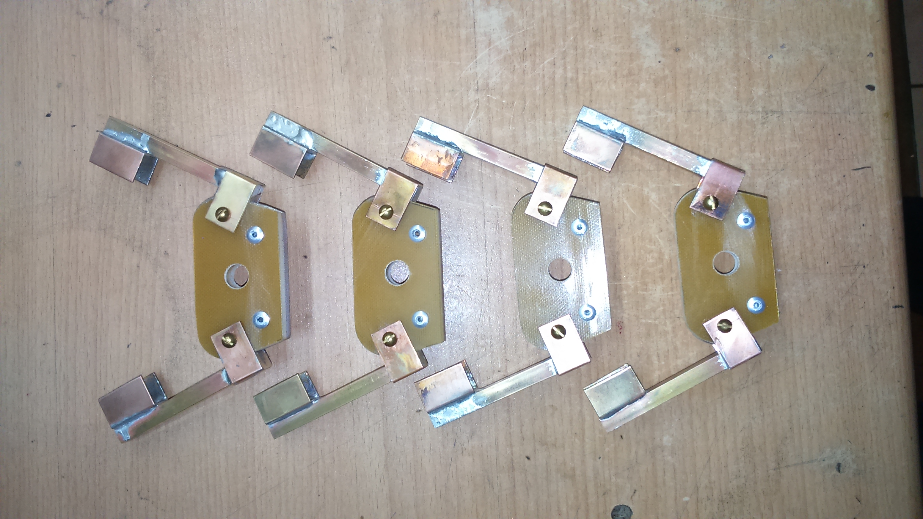

A tak to wygląda po dolutowaniu przyłączy, i zrobieniu mocowań na sprężyny. Całość lutowana cyną do instalacji CO.
Posty: 563
Postprzez Brus78 » 26.11.2016, 9:31
Juriii bardzo fajnie to wygląda.
Nie jestem jednak przekonany do tych pierścieni komutatora. Lepiej żebyś poszukał jakiejśc rury mosiężnej lub np z nierdzewki.
Gdzieś już kiedyś czytałem ,że własnie ktoś takie robił z nierdzewki.
Paski zwijane nigdy nie wyjdą ci idealnie a szczotki będą miały nierówny styk chyba ,że zbierzesz to na tokarce.
Jakiej średnicy chcesz zrobić pierścienie i ile?

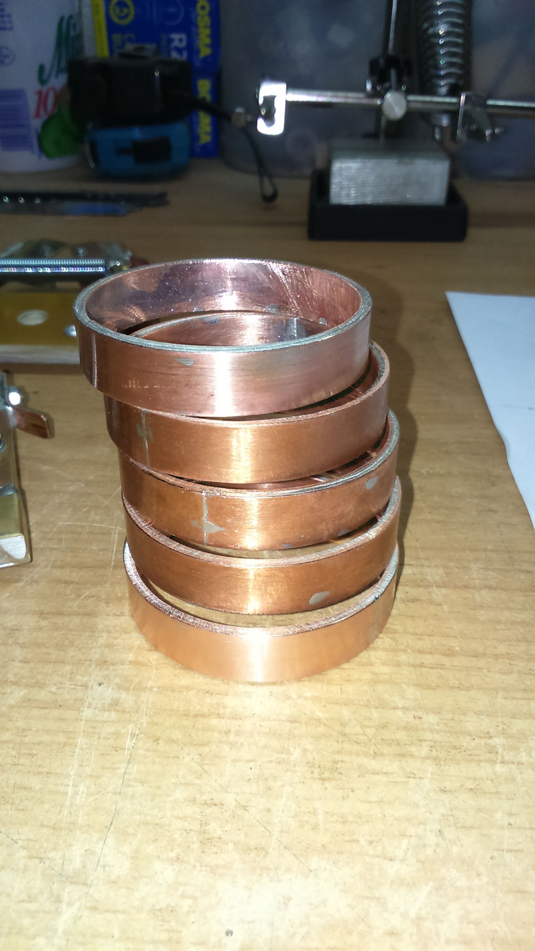

Postprzez Juriii » 26.11.2016, 10:57
No będą 4 pierścienie. Średnica 50mm, a największą rurę miedziana mam 42mm, tak więc sam wykonam pierścienie. Będą wyglądać jak ze sklepu... Po wykonaniu pierścień trafi na tokarkę, wiec myślę że będzie dobrze.
Ewentualnie można by zrobić z nierdzewki. Da się do tego polutować przewody lutem miękkim?
Posty: 563

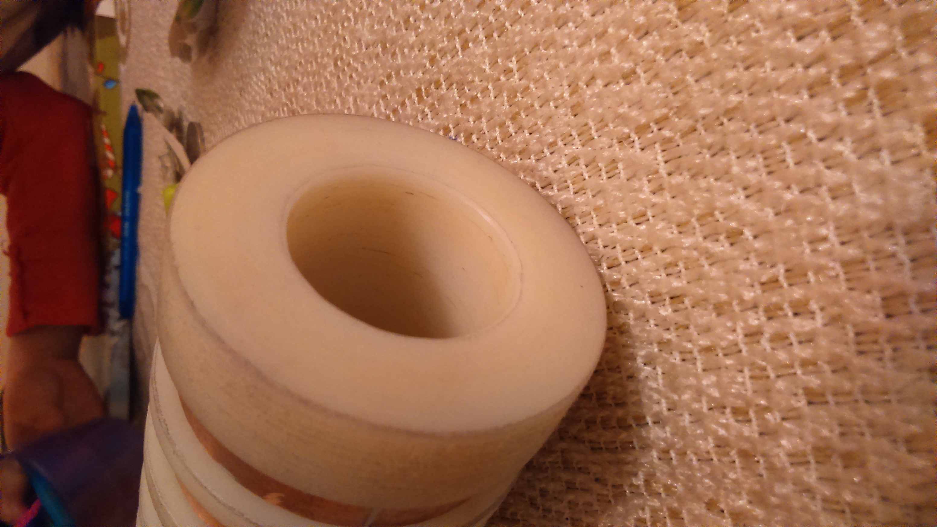

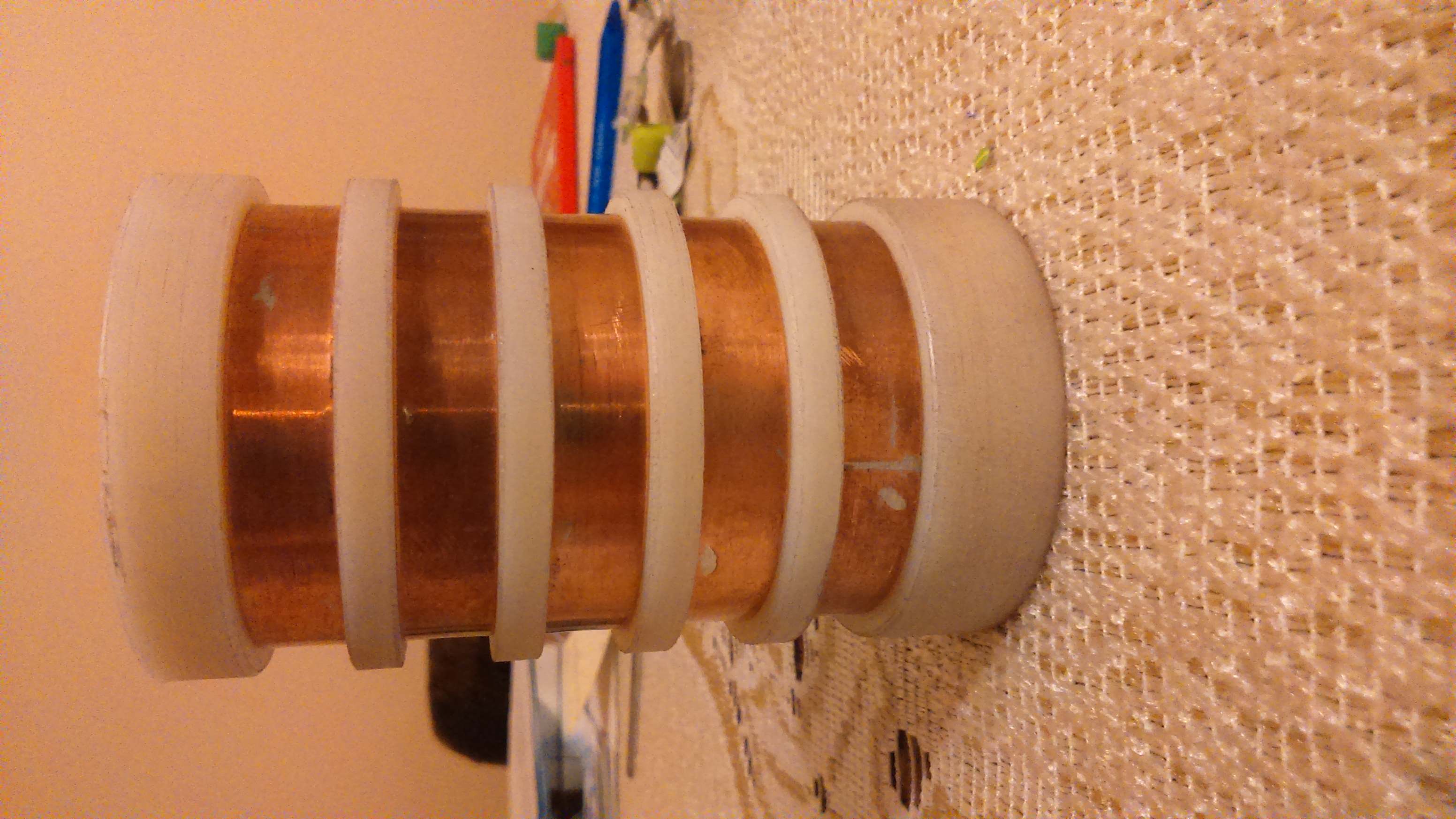

Postprzez Juriii » 07.12.2016, 21:06
A tak wygląda komutator. Jeszcze muszę powiercić, po gwintować i wyfrezować kanały pod przewody pod pierścieniami.
Posty: 563
