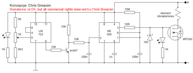

kubuspucharek napisał(a):Zgodnie z tym co napisał kolega Waldek powinno to wyglądać tak
A jak będzie wyglądał układ zatrzasku bez NE555 pracujący w instalacji 24V?

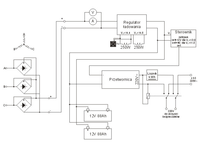

Mam pytanie odnośnie regulatora.Na schemacie blokowym pokazane jest że ma on cztery wyprowadzenia-wej/wyj,ale sam regulator ma tylko dwa,czyli + oraz -.
Czy mam rozumieć że te dwa wyprowadzenia trzeba podłączyć bezpośrednio do akumulatora?,czy man poprostu przepuścić prze niego prąd,gdzie plus będzie wejściem a minus wyjściem.

Re: Elektronika do elektrowni wiatrowej
Postprzez Maciek » 31.10.2011, 22:11
Ma cztery wyprowadzenia bo dwa to zasilanie układu i jednocześnie pomiar napięcia a dwa następne to wyprowadzenie grzałki, żarówki etc. na schemacie oznaczone jako "element obciążeniowy".

Postprzez TOMMASZ » 31.10.2011, 23:13
Maciek napisał(a):Ma cztery wyprowadzenia bo dwa to zasilanie układu i jednocześnie pomiar napięcia a dwa następne to wyprowadzenie grzałki, żarówki etc. na schemacie oznaczone jako "element obciążeniowy".
Czyli podłączyć zasilanie i pomiar do aku,i to wszystko?,nie licząc oczywiście grzałki bo ta być musi i dlatego o niej nie wspomniałem,no i wyszły mi tylko te dwa wyprowadzenia.

Postprzez Maciek » 31.10.2011, 23:51
W tej chwili mam podłączone tak jak na rysunku oczywiście w dużym skrócie. Brakuje min. wskaźników.

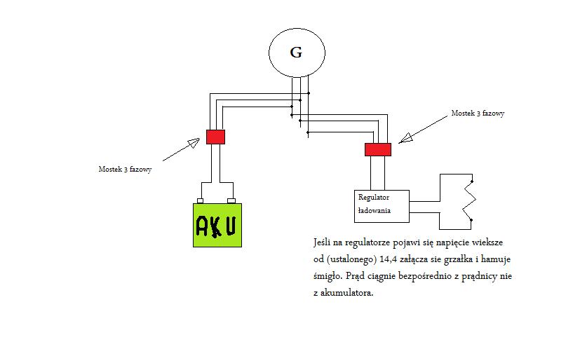

Postprzez TOMMASZ » 01.11.2011, 3:19
Czyli z tego rysunku wynika,że trzeba zastosować dwa układy prostownicze podłączone do prądnicy.Jeden ładuje ako,a drugi idzie na regulator.Cała reszta,czyli zatrzask i przetwornica podpięte są do aku.
Czy tak?.

Postprzez Maciek » 02.11.2011, 19:08
TOMMASZ napisał(a):Czyli z tego rysunku wynika,że trzeba zastosować dwa układy prostownicze podłączone do prądnicy.Jeden ładuje ako,a drugi idzie na regulator.Cała reszta,czyli zatrzask i przetwornica podpięte są do aku.
Czy tak?.
Można na jednym mostku i wszystko do akumulatora. Ja rozdzieliłem na dwa mostki. Na jednym mostku mam tylko regulator, a na drugim akumulator,wyłącznik zmierzchowy (12V) i przetwornicę na 230V. Mam jeszcze dodatkowo układ zabezpieczający akumulator przed głębokim rozładowaniem i dopiero do niego podpięte sterowanie przetwornicy. Zamontowałem ten układ dodatkowo ponieważ przetwornica (nie wiem dlaczego) rozładowywała akumulator poniżej 10V (?)

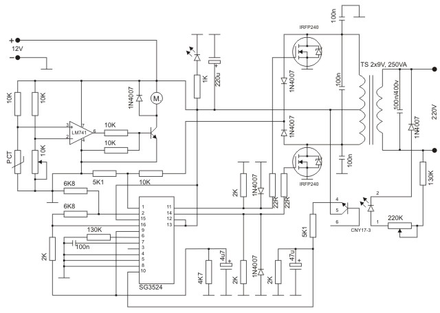

Postprzez TOMMASZ » 03.11.2011, 19:30
Maciek napisał(a):Chyba jakiś problem z załącznikiem? :D
Jaszcze nie bo jej nie zrobiłem,i dla tego się pytam.Swoją drogą to chcę zrobić coś sprawdzonego,no i sinusoidę,tylko jakoś nigdzie schematu dorwać nie mogę,a gotowce są drogie.Ciekaw jestem jak ta ze schematu się spisuje. :)

Postprzez Maciek » 03.11.2011, 20:53
Jeśli chodzi o przetwornicę z sinusem nigdy takiej nie budowałem, więc w tym temacie nie pomogę, ale domyślam się że zrobienie samemu też będzie kosztowne (min. trafo, płytka) no i trzeba posiadać oscyloskop. Wszystko zależy od mocy jaką potrzebujesz jeśli zadowoli Cię ok 500-700W można poszukać UPSa firmy Ever CDS lub np. APC Smart. Wszystko zależy od potrzeb.

Postprzez TOMMASZ » 04.11.2011, 23:14
Właśnie,chodzi o to że u minie bardzo często brak prądu,wyłączają bez ostrzeżeń nawet w święta Bożego Narodzenia. :o
I teraz chodzi o to,aby zasilić z tej przetwornicy odbiorniki LED,kino domowe i jakieś tam żarówki energooszczędne.Do tego musi być sinus,bo inaczej wszystko mi padnie. ;)

Postprzez Maciek » 04.11.2011, 23:34
Do zasilania żarówek led, energooszczędnych i prostej elektroniki przetwornica nie musi mieć czystego sinusa wystarcza zwykła z trapezem. Problem pojawia się gdy chcemy zasilać pompkę centralnego ogrzewania nadmuch kominka czy coś w tym rodzaju.
