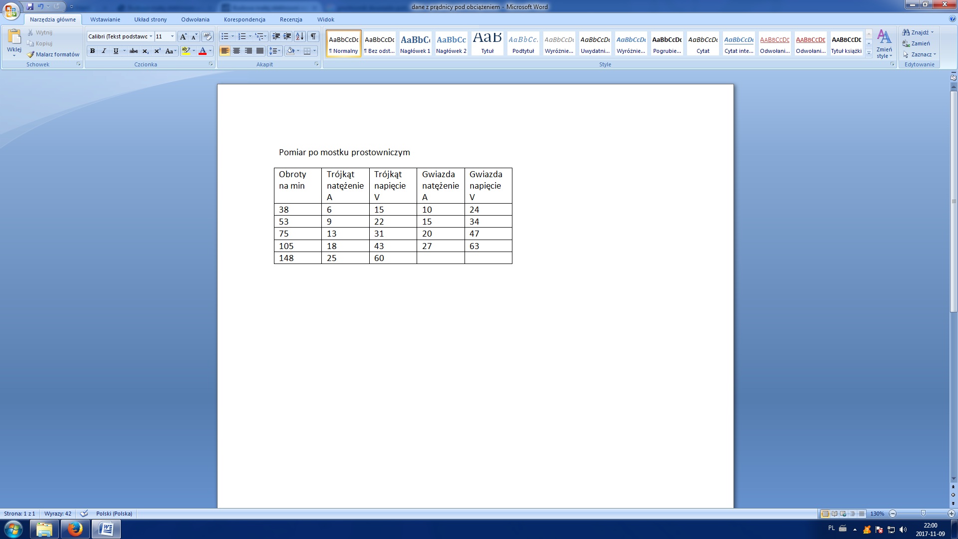

Postprzez set » 08.11.2017, 22:40
Dane prądnicy po napędzeniu tokarką:
Dane ze starego wirnika bez żadnego obciązenia
Generalnie nie jest tak dobrze jak myślałem że jest chociaż ważniejszy jest pomiar pod obciążeniem.
77 obr napięcie jałowe 58V, spada do 38V przy natężeniu 17A
77 obr napięcie jałowe 58V, spada do 30V przy natężeniu 26A
100 obr napięcie jałowe 75V, spada do 36V przy natężeniu 33A

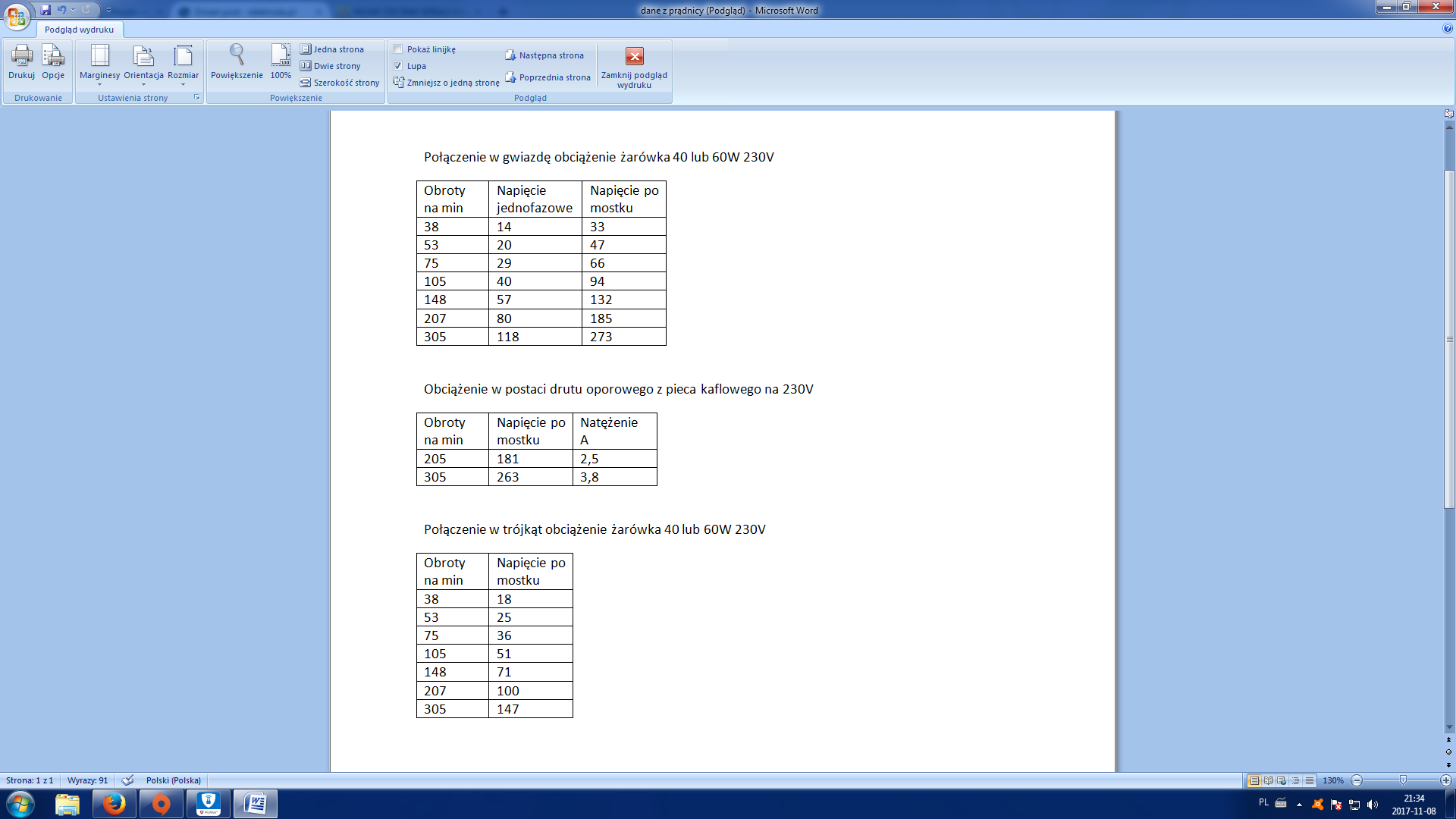

Re: Mój wiatrak o średnicy 5 metrów
Postprzez set » 09.11.2017, 23:15
Jest lepiej
75 obr/min
stary wirnik 17A spadek do 38V
nowy wirnik 20A spadek do 47V
100 obr/min
stary wirnik 33A spadek do 36V
nowy wirnik 27A spadek do 63V

Postprzez SiEm » 10.11.2017, 11:08
Witam
Pomiaru prądnicy wykonuje się przy nominalnych obrotach i nominalnej mocy. Wtedy napięcie jest zależne liniowo od obrotów a moc w funkcji kwadratowej od obrotów. Twoja prądnica jest 6 par biegunów?
SiEm
Posty: 244
Dołączył(a): 17.03.2013, 20:59
Postprzez set » 10.11.2017, 11:50
8 par biegunów
set
Posty: 752
Dołączył(a): 04.03.2012, 20:04
Lokalizacja: Jędrzejów
Postprzez SiEm » 10.11.2017, 13:24
To przy prędkości 375 ^-1 min. A jaki drutem jest nawiniete uzwojenie fazowe?

Postprzez set » 10.11.2017, 21:59
W sumie to jest 4,5 mm/kw
set
Posty: 752
Postprzez SiEm » 11.11.2017, 20:40
Witam prąd nominalny to 22,5 A na frazę.
SiEm
Posty: 244
Postprzez Brus78 » 12.11.2017, 10:00
Set 1mm2 drutu możesz obciążyć 5A nominalnie . (w przeciążeniu 8A)
U ciebie masz 4,5mm2 więc 5A x4,5mm2 daje 22,5A na fazę.
Praktycznie po mostku możesz obciążyć prądnicę 67,5A (3x22,5A) wtedy prądnica pracować będzie na swoich nominalnych parametrach.

Postprzez SiEm » 12.11.2017, 14:34
Witam dokładnie prąd wyprostowany za mostkiem 6D będzie równy:
Id= 48A
napięcie wyprostowane:
1,35 * napięcie nominalnie międzyfazowe w biegu jałowym.
Pozdrawiam
Ostatnio edytowano 12.11.2017, 14:40 przez SiEm, łącznie edytowano 1 raz
SiEm
Posty: 244
Postprzez SiEm » 12.11.2017, 14:39
Proponuję obciążyć prądnicę do prądu wyprostowanego Id i wtedy zmierzyć napięcie i wyliczyć moc prądnicy.
Będziesz wtedy wiadomo do jakich wartości można obciążyć prądnicę na warunkach wietrzych i jak ustawić wszelkie zabezpieczenia itp.

Postprzez set » 12.11.2017, 15:43
Nie wiem czy dam rade obciążyć do 48A. Przy jakim napięciu ma tyle być.
Prądnica na starym wirniku produkowała 75A w porywach wiatru
Co do obciazalnosci to 1.5mm/kw w prądnicy ma tylko 5A bo normalnie w ścianie prawie 20A. Słabe chłodzenie
