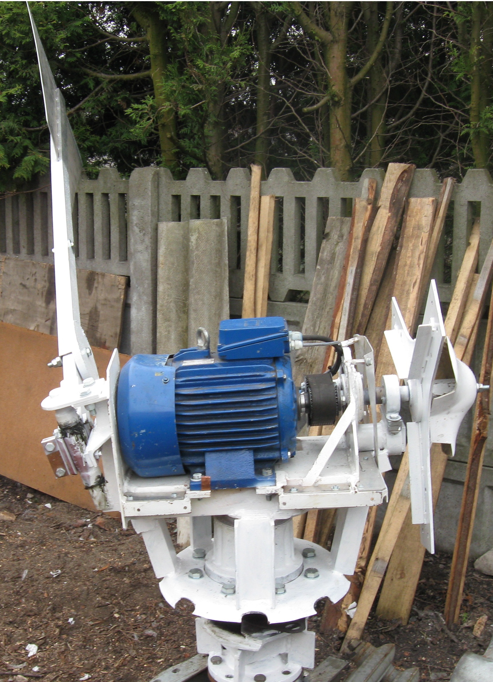

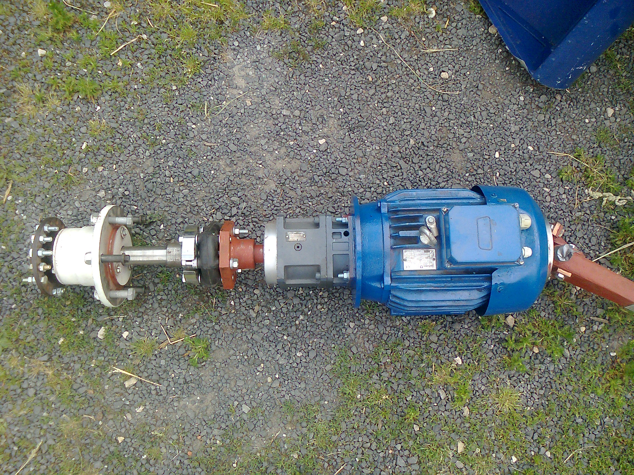

Witam, przedstawiam gotowa piastę, przekładnię i prądnicę. Prądnica w uzwojeniu stojana ma zainstalowany pt-100. Do pomiaru temperatury.

Musiałem wzmocnić obrotnicę w wiatraku. Skrzydła się rozleciały a obrotnica po gięła się. W chwili obecnej zastosowałem obrotnice wykonaną od piasty starą.

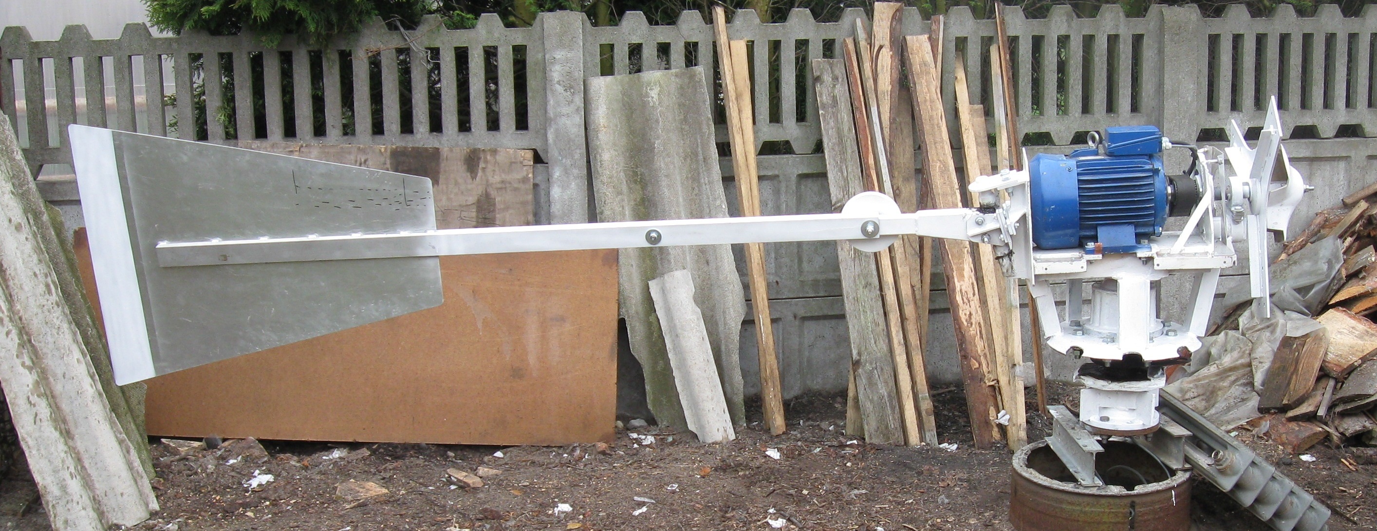

Witam przedstawiam sprawdzona konstrukcje wiatraka działającego od zeszłej jesieni.
Koło wiatrowe miało średnicę 4,4 m.

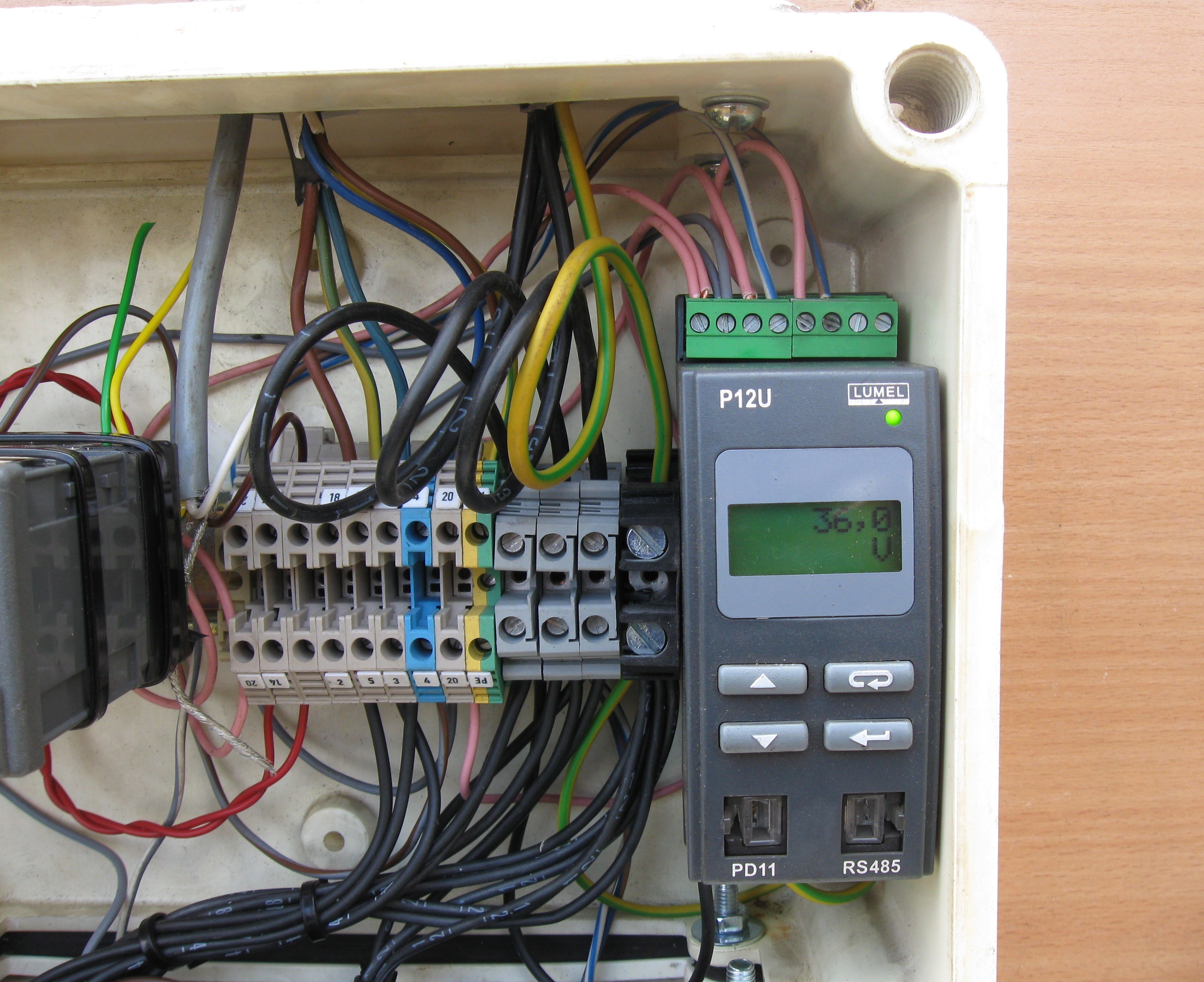

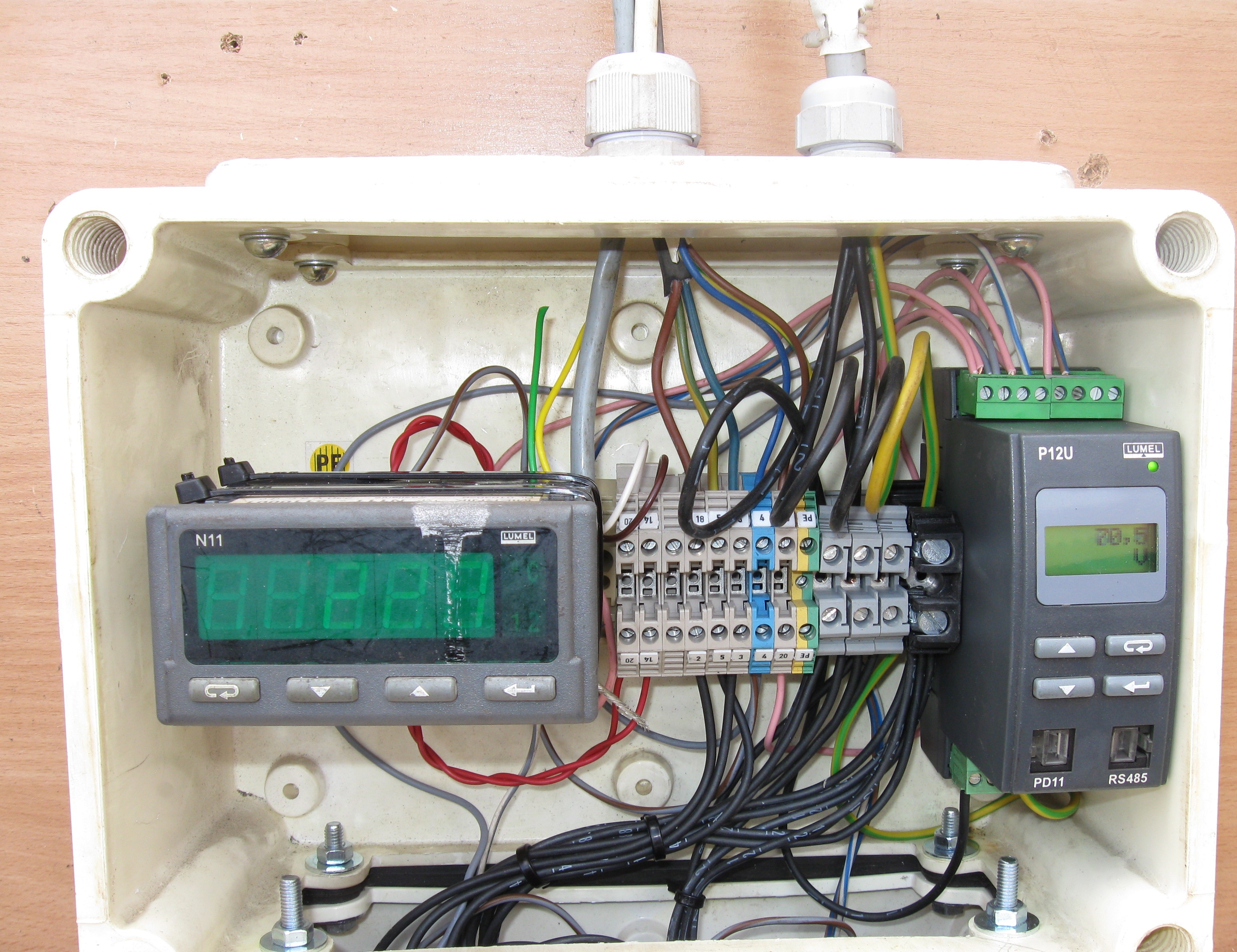

Rozdzielnica

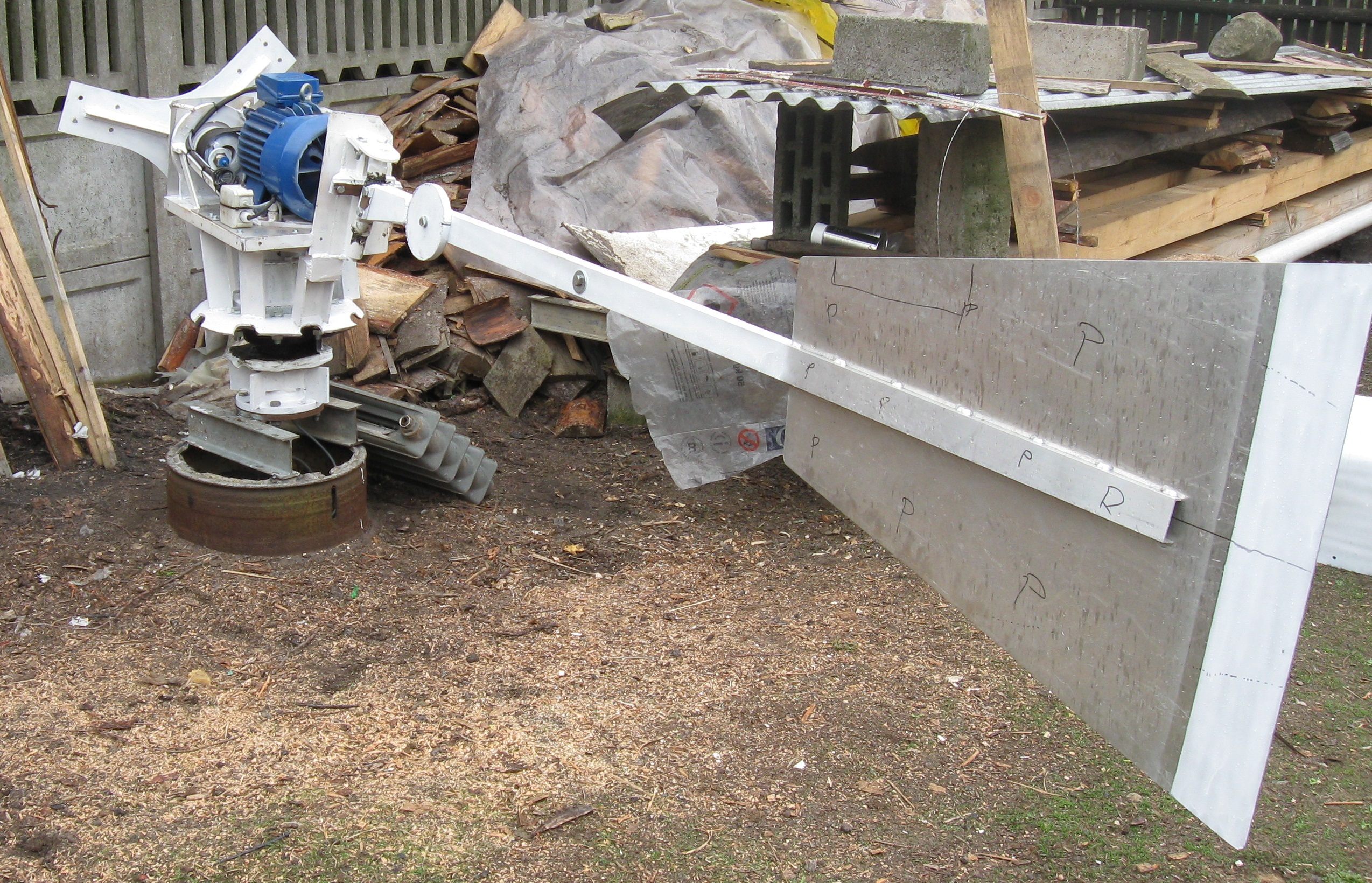

Zdemontowana elektrownia wiatrowa z silosu zbożowego
1
2
3

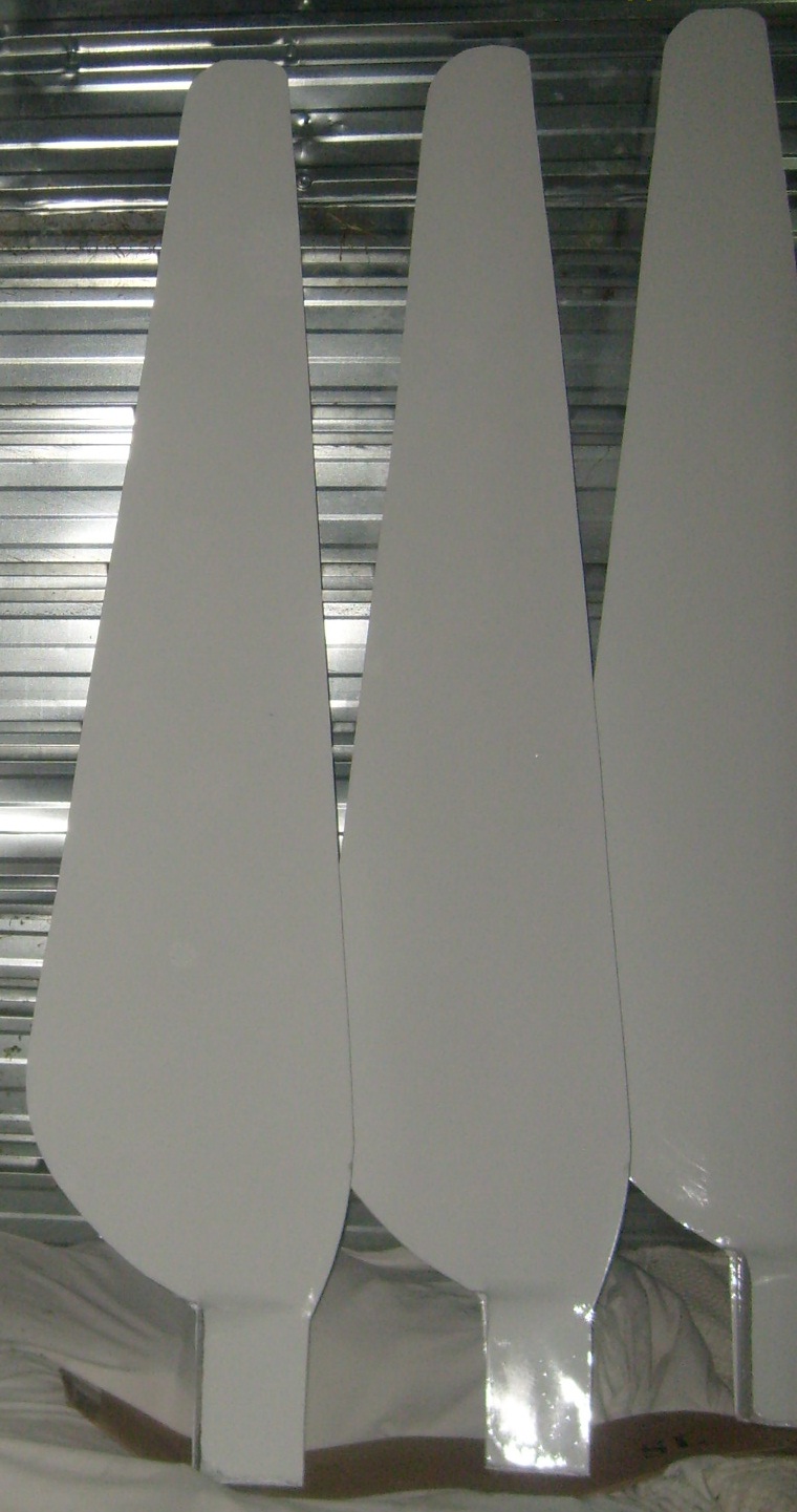

Śmigła które uległy uszkodzeniu po zderzeniu z ptakiem. Zamieszczam śmigła przed zniszczeniem. Uszkodzonych nie zamieszczam bo zasiliły kocioł CO :lol:

Mam pytanie do szanownych forum-fachowców z czego wykonać śmigła do wirnika żeby się nie rozpadły jak poprzednie?

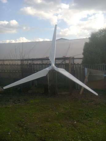

Przedstawiam koło wiatrowe które chodziło 3 miesiące na elektrowni średnica 4,4 m. Jest to trzecie koło wiatrowe, które pracowało na tej elektrowni. 1- to 3,5 m zostało sprzedane po wzmocnieniu obrotnicy. 2- to 4 m zostało zniszczone przez ptaka, który uderzył w jedno ze śmigieł. 3- to 4,4 m i ono najlepiej się sprawowało ponieważ po próbach i błędach zostało idealnie dopasowane. Z powodu kiepskich warunkach wietrznych jakie panują w okolicach Częstochowy jestem zmuszony zaniechać dalszych prób z poziomą elektrownią wiatrową :(
średnica 4,4 m
