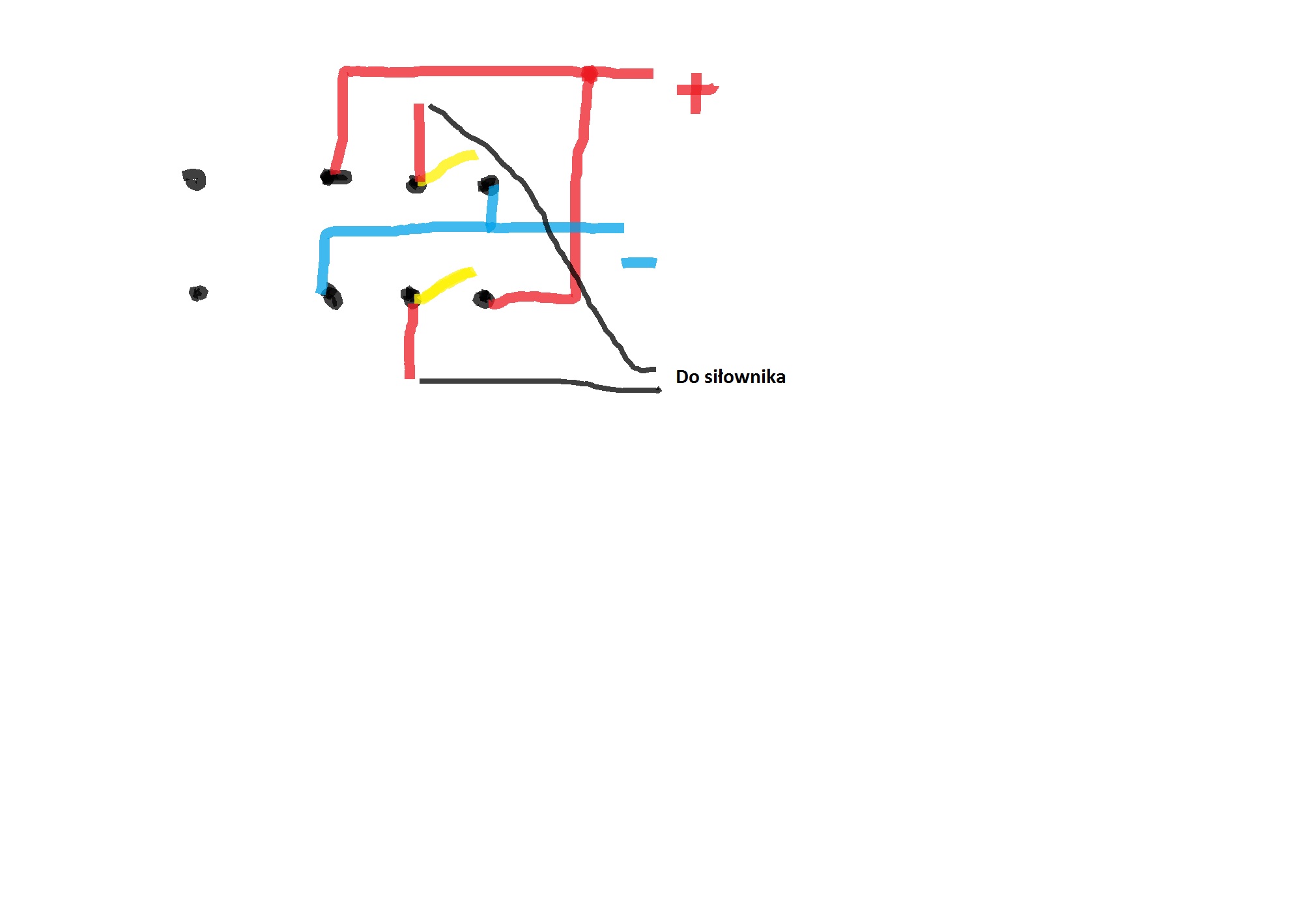

Postprzez Juriii » 19.09.2014, 21:40
Sterownik ma wewnątrz mały przekażnik. Jest on odizolowany od reszty układu. Ten mały wewnętrzny przekażnik steruje drugim 2-torowym przekażnikiem( http://allegro.pl/przekaznik-mocy-relpo ... 63748.html), i on zmienia polaryzacje, jeden wystarczy. Co do czujnika to nie pamiętam czy npn czy pnp, ale był to jak najtańszy na alle... fi 8mm, i o czułości do 4mm. Obrotomierz zasilam 12V-ami, a steruje siłownikiem na 24V.
No pewnie da sie podłączyć żeby po przekroczeniu obrotów powodował obrót gądoli od wiatru. A takie sprzęgło żeby wytworzyć odpowiedni opór nie potrzebuje dość dużych obrotów żeby wytworzyć siłe odśrodkową do dociśnęcia okładzin ciernych?
Tak trzeba podłączyć przekażnik:

Teraz rozumiem jaki przekaźnik . on poprostu przełącza 2 styki jednocześnie :).
