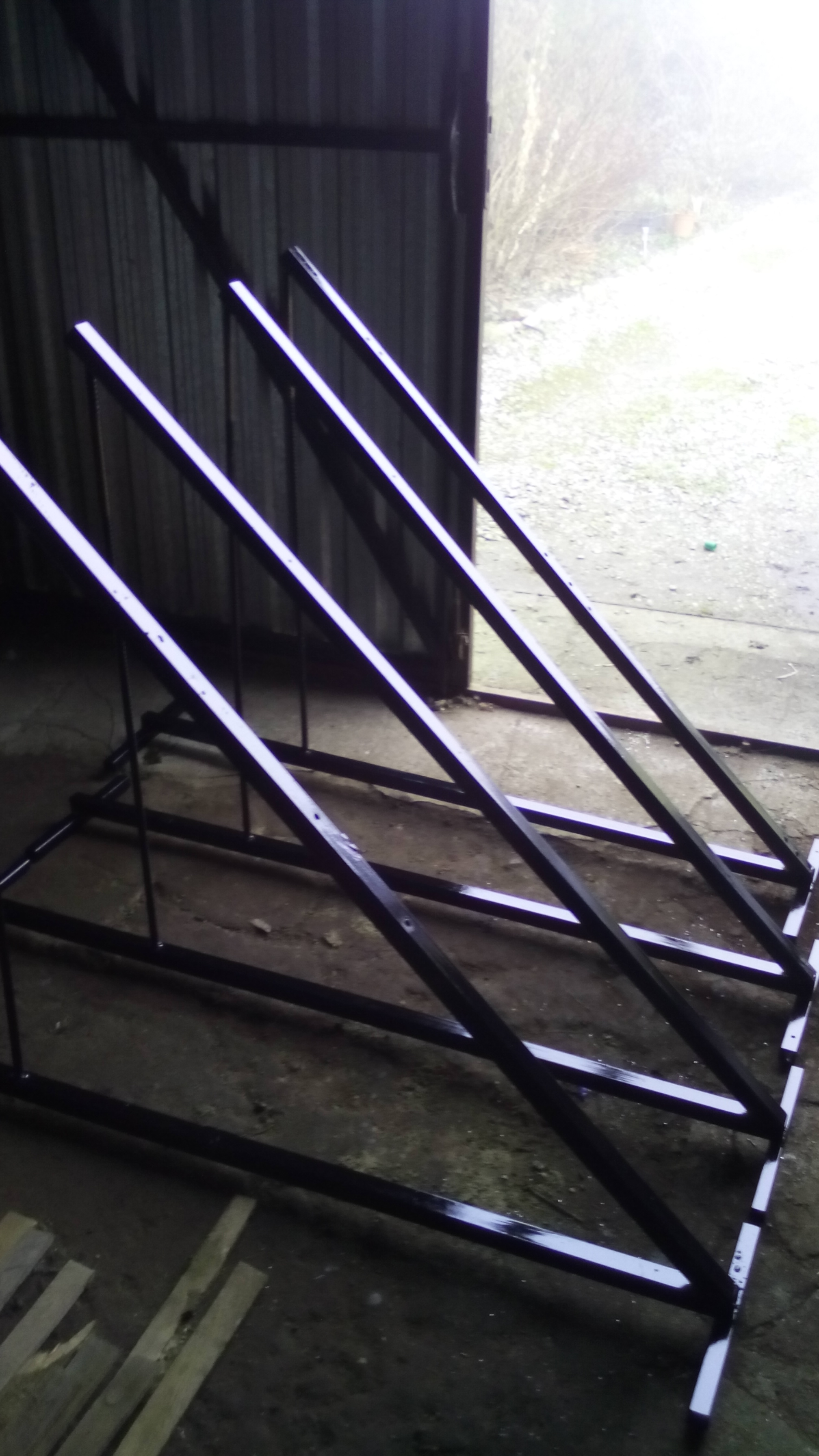

Prace nad konstrukcją idą do przodu. Wczoraj zrobiłem cztery podstawy do mocowania baterii. Wykonałem je z profilu stalowego 35x35mm. Pomalowałem je i teraz schną. Jutro zamontuje je na dachu garażu, a po tym przymocuje baterie. Konstrukcja będzie miała 5,60m długości i 1,25m wysokości. ;)

Elegancko panie kolego ale czy 4 wsporniki na takiej długości to nie trochę mało? kątownik hutniczy czy zimnogięty?
Mój panel ma długość 2,4 m a mam na nim własnie 4 wsporniki z kątownika hutniczego 45x45. mój panel bez uszczerbku przeżył ostatnie wichury pomimo ,że ma kąt z 70 stopni.

Profil zimno gięty. Do tych wsporników będą dodatkowo przykręcone dwa profile metalowe 30x18mm, każdy w jednym kawałku. Każdy wspornik przymocowany do konstrukcji dachu. Po skręceniu przed malowaniem, całość była bardzo stabilna. Patrząc na mocowania stosowane przez instalatorów (dwa profile alu) przytwierdzone do np. blachodachówki, to nasze konstrukcje są o wiele trwalsze. Jutro dam je na dach i zobaczę jak to będzie wyglądać.W razie czego dam wzmocnienia.

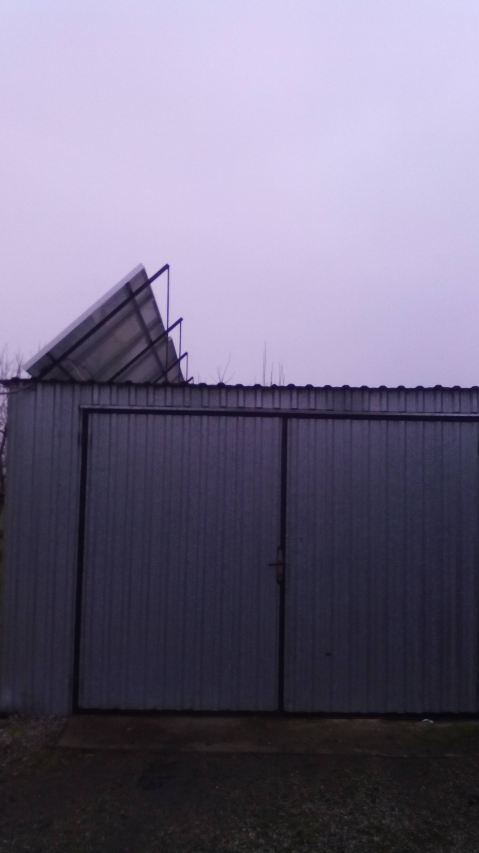

Postprzez Bumcyś » 19.01.2015, 23:01

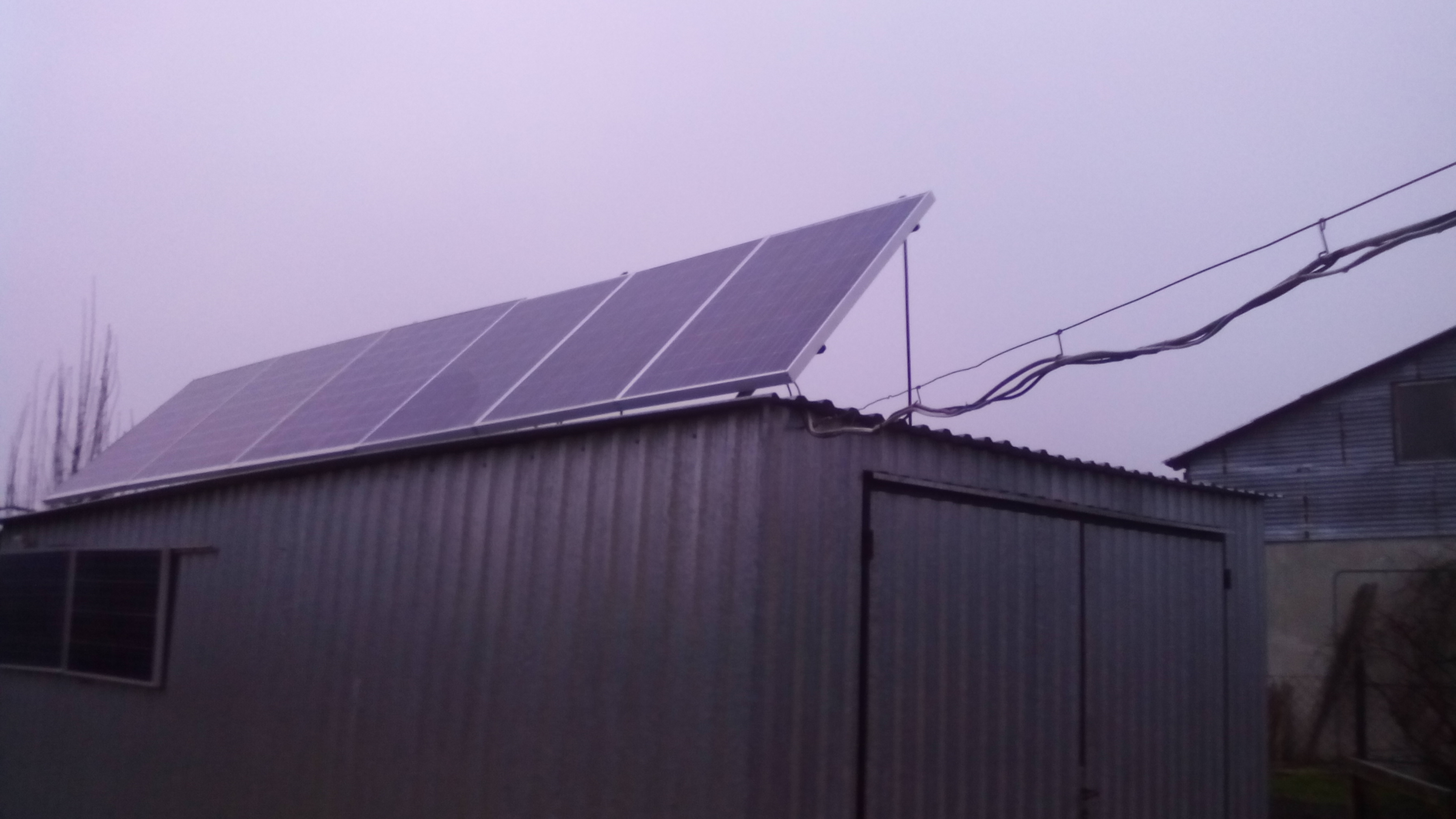

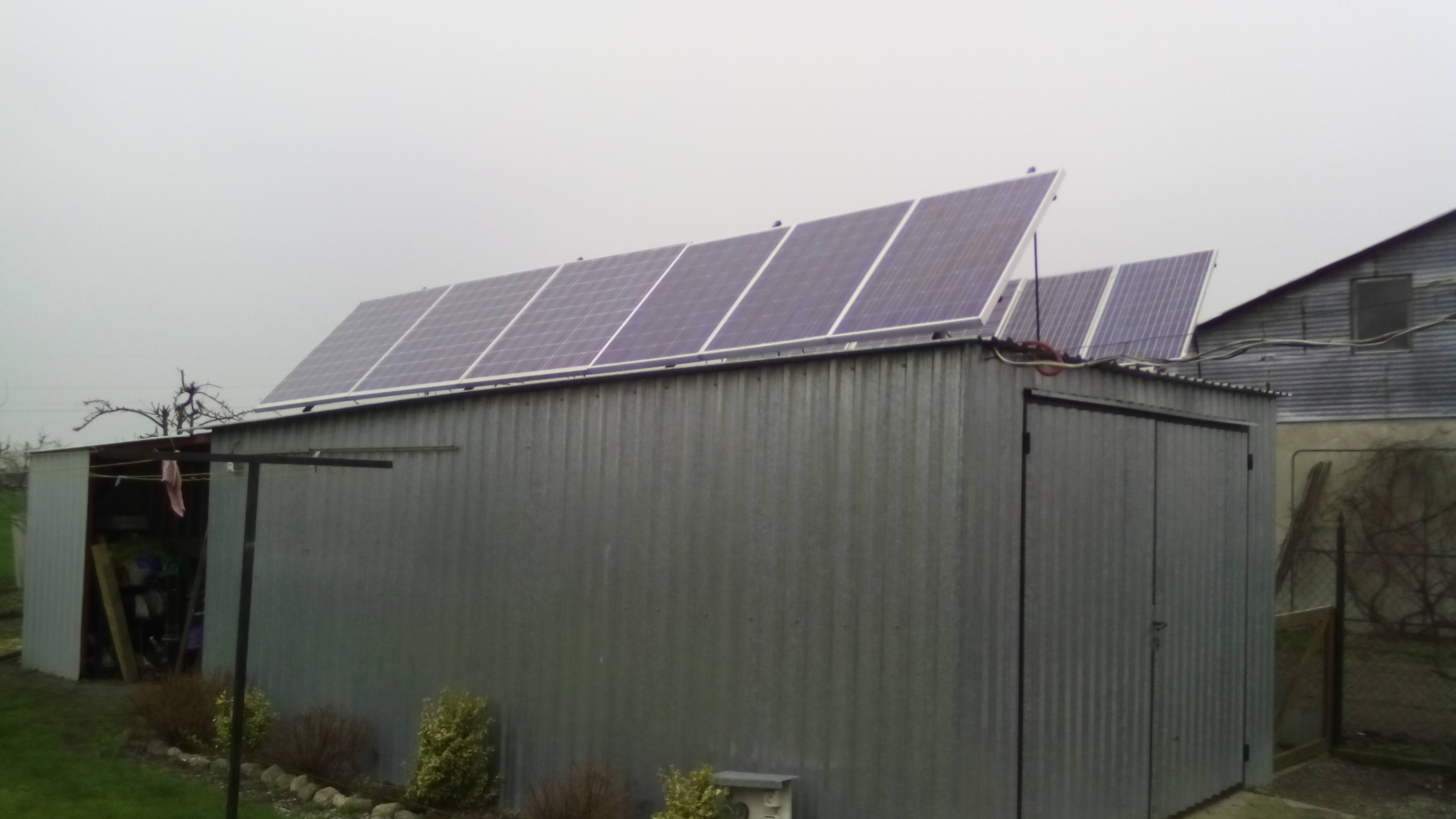

Dzisiaj konstrukcja stojaków do baterii została przytwierdzona do dachu. Jest stabilna, dlatego zdecydowałem się zamontować baterie. Tak wygląda to w całości. Ogniwa jeszcze nie są połączone. Teraz czas na budowę rozdzielni i montaż inwertera.

Postprzez Brus78 » 20.01.2015, 20:35
Niezły kawałek płyty :) działaj wrzucaj na bierząco .. pewnie nie tylko ja jestem ciekaw postępów ;)
Może tylko to tak na foto wygląda ale mnie nadal nie przekonują twoje podpórki.
Przy tej powierzchni paneli wyglądają jak zapałki.

Re: Mikroinstalacja fotowoltaiczna
Postprzez Bumcyś » 20.01.2015, 22:51
Witam
Brus78, to złudzenie, foto nie odzwierciedlają rzeczywistości. Podpory zakotwiczone do konstrukcji nośnej garażu. Wszystko trzyma się jak diabeł sołtysa. Jeśli miałoby coś się urwać, to chyba z kawałkiem garażu, a w to wątpię. Dzisiaj zrobiłem sobie wolne, bo wczoraj mnie przewiało. Jest trochę za zimno na takie manewry, ale jutro nie usiedzę spokojnie i będę działał dalej przy rozdzielni. Oczywiście opisze postępy. Na tą chwilę płyta baterii ma moc 855Wp.

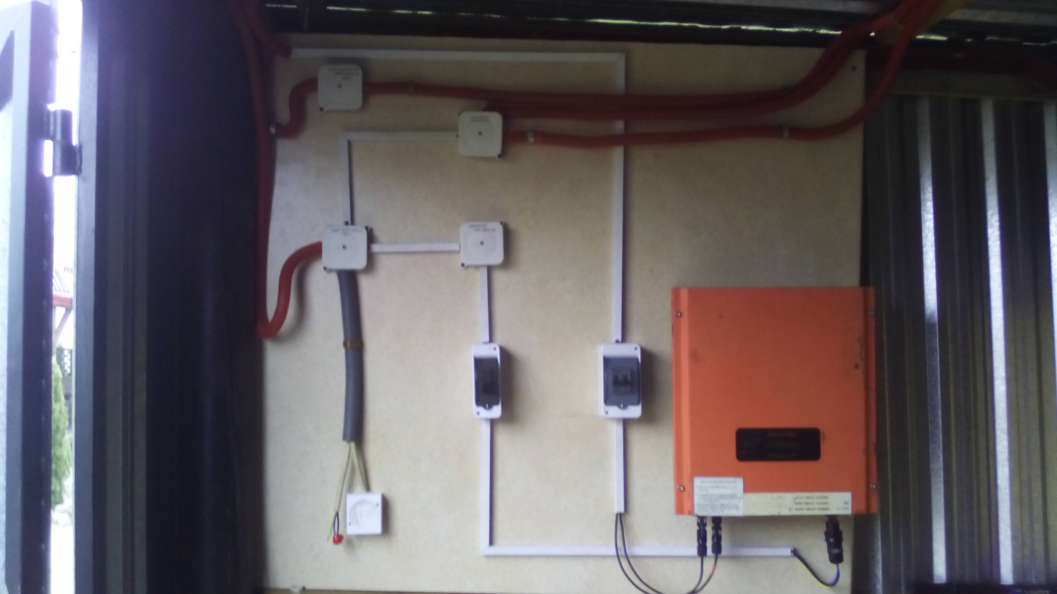

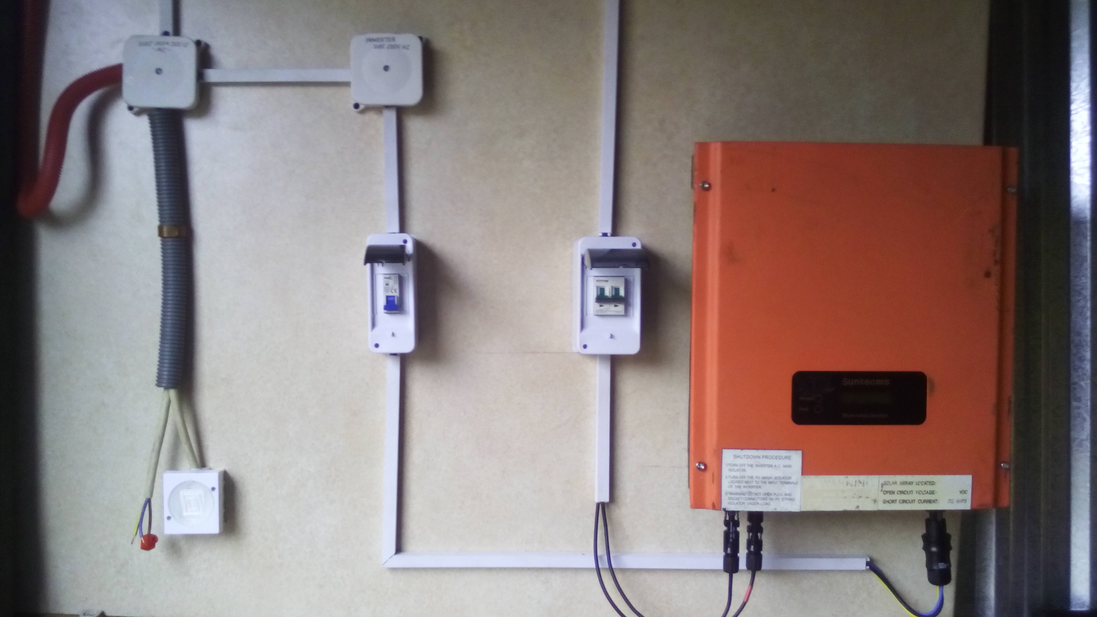

Właśnie ukończyłem rozdzielnie. Wszystkie elementy są już zamontowane (brakuje jednego gniazdka). Połączyłem wszystkie baterie, zawiesiłem inwerter. Sprawdziłem wszystkie połączenia 2x w tym PE z instalacji domowej. Zdjąłem obudowę inwertera, aby upewnić się jak są połączone przewody na poszczególnych pinach od wewnątrz, podłączyłem po tym przewody zasilające we wtyczce. Przynajmniej sprawdziłem jak wygląda inwerter od środka i byłem pozytywnie zaskoczony. Nie było w nim najmniejszego pyłu, jest idealnie czysty. Szkoda, że nie było choć trochę słońca, bo bym zrobił próbę. Zmierzyłem napięcie miernikiem, to miałem 162V na jałowym. Poczekam na lepsze warunki. Rozdzielnia nie jest cudem, ale wszystko jest w miarę poukładane. Chyba tak może być?

Postprzez klistron » 23.01.2015, 2:25
Nie przypadkowo koledzy z forum zwracają uwagę na chwiejność boczną Twojej tak znacznej konstrukcji. Z wiatrem nie ma żartów.
Ja proponuję przynajmniej jedno kratownicowe wzmocnienie przekątną między połączeniami dwóch prętów zbrojeniowych, aby ustrzec się od ewentualnych pęknięć na panelach.
Postprzez Bumcyś » 23.01.2015, 14:21
Witam
Wiem [b]klistron[b], że z wiatrem nie ma żartów, obcuje z jego mocą i nieprzewidywalnością od kilku lat. Dlatego posłucham i dam jeszcze jedno wzmocnienie kątowe.

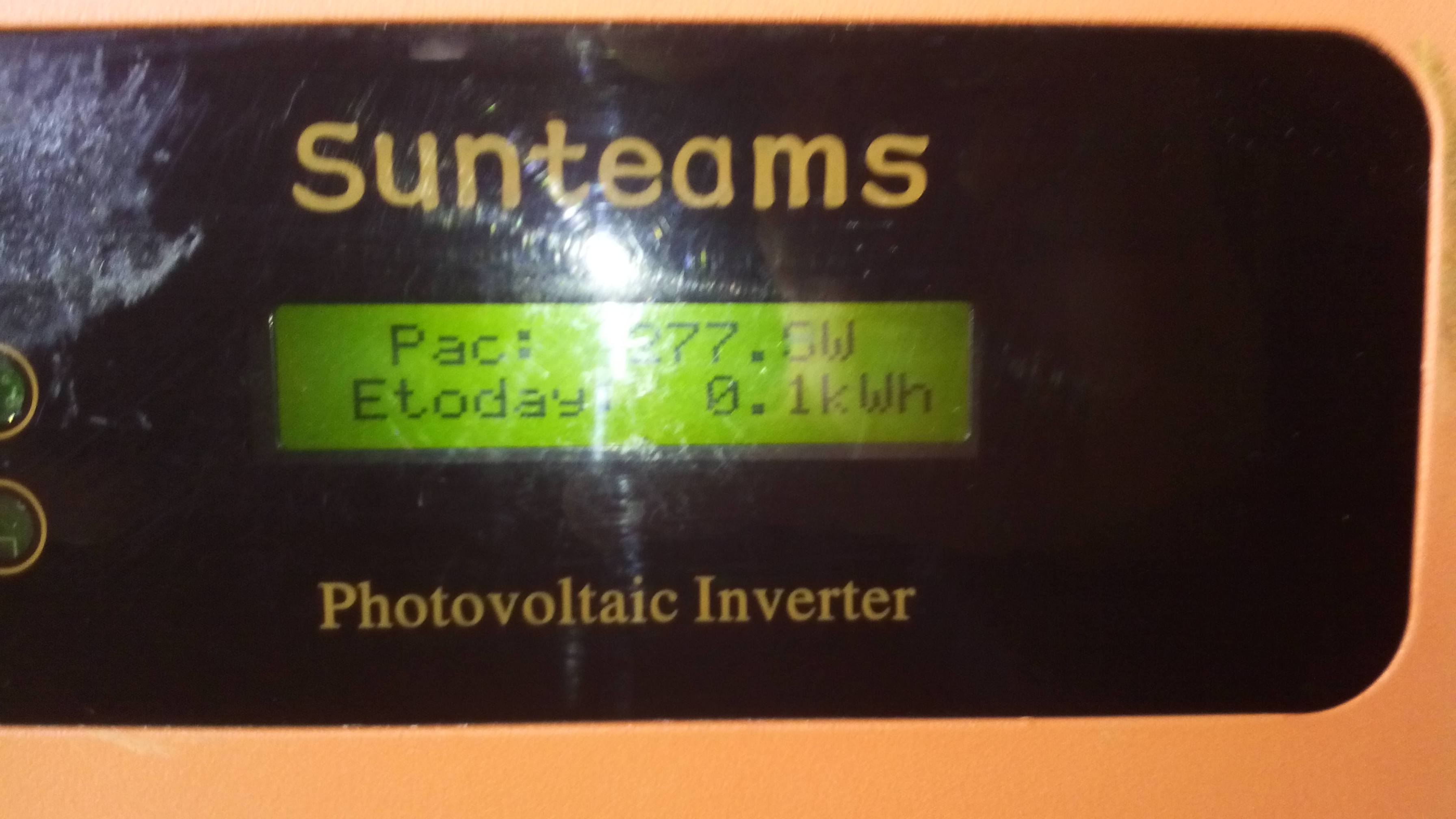

Ale mam dobrą wiadomość. Dzisiaj nadeszła wiekopomna chwila. Rano było pochmurno, ale zmierzyłem napięcie na bateriach. Było 228V, więc zdecydowałem zrobić test mojej mikro instalacji. Inwerter wystartował bez żadnego problemu, idealnie zsynchronizował się z siecią. Z urządzenia płynął prąd o napięciu 234V, 277,6W i częstotliwości 50Hz. Nic nie musiałem ustawiać. Do tego okazało się że inwerter ma bardzo mały przebieg, co bardzo mnie ucieszyło. Odniosłem sukces, yes,yes,yes!
Postprzez Brus78 » 23.01.2015, 16:43
Gratulacje :)
Nic tak nie cieszy jak coś wykonanego samodzielnie a do tego działającego bez niespodzianek.
Ja już się troche przyzwyczaiłem ,że mają mnie za wariata (mam nadzieję ,że w pozytywnym znaczeniu słowa)
Dobrze kolega Klistron radzi. Jeśli całość będzie mało sztywna to mogą potrzaskać ci panele..Teraz niewiele czasu i pieniędzy to pochłonie .
Ja bym dał 2 struny po przekątnej... Nie muszą być bardzo toporne bo one trzymają kąt. Nawet jak dospawasz pręt 12 .. moze nawet 10 lub jakiś płaskownik... bednarkę do istniejących to wystarczy.
To podobnie jak z szafą .. bez pleców się rozleci jak domek z kart a wystarczy 3mm płyta z tyłu i już trzyma sztywność.

Macie racje koledzy nic tak nie cieszy jak sukces. Dam dodatkowe wzmocnienie. Teraz czeka mnie mała przeróbka rozdzielnicy, bo zapomniałem dodać po stronie Ac podstawę do licznika, który zamontuje Enea, jak również przygotowanie dokumentacji, a później już tylko zgłoszenie. :D

Dziękuję Kisoft, tak to udany projekt, wszystko zależy jednak od pogody. Dzisiaj PAC 620W szło w gniazdka, było słoneczko był prąd. Ale nawet przy pochmurnej pogodzie na kotłownie starcza. W instalacji mam już wszystko gotowe, podstawa pod licznik założona, zamontowałem też wyłącznik główny przed bezpiecznikiem po stronie DC. Dokumenty podpisane przez elektryka z uprawnieniami. Czekają mnie tylko odwiedziny w Enea, ale nie wiem, czy pośpiech jest wskazany.
