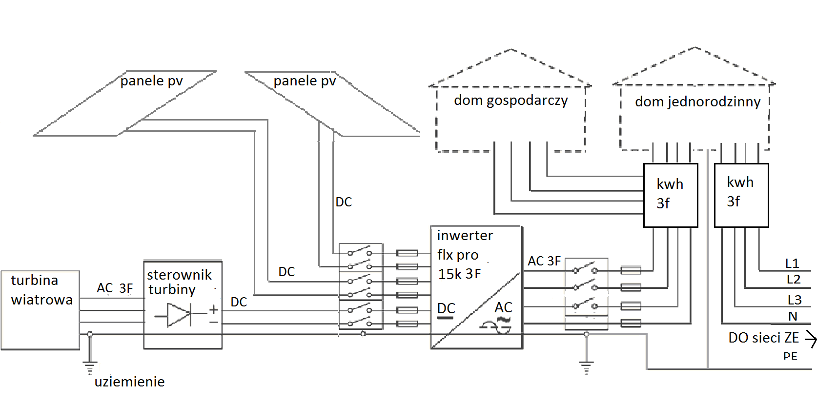

Mógłbyś wrzucić twój schemat podłączenia mikroinstalacji w sieć? Pracuję nad dokumentami do Energi ,żeby złożyć wniosek o warunki.
Ty napewno też to musiałeś mieć.

Postprzez Brus78 » 09.01.2016, 15:47
Dzięki Bumcyś.
Twój schemat gdzieś wsiąknął ale zdążyłem trochę się na nim podeprzeć.
Mój będzie trochę bardziej skomplikowany bo będzie zarówno wiatrak jak i panele.Do tego 2 budynki.
Poniżej mój schemat .Jeśli ty lub ktoś inny ma uwagi lub zastrzeżenia to piszcie .Lepiej poprawić zanim wyśle się do ZE.
proponowany schemat Brus78

Postprzez Bumcyś » 17.01.2016, 13:47
Witaj Brus78
No właśnie ktoś wyczytał mój projekt do białości. Zerknąłem na Twój, ładny przyznam, ale dodałbym jeszcze zaraz za inwerterem licznik 3F, który zainstaluje Ci energetyka do mierzenia ilości wytworzonych przez Ciebie kWh, i dalej rozbuduj projekt aż do przyłącza do linii energetycznej ZE, u mnie tego wymagali. Doprecyzuj też ile będziesz miał łącznie paneli.

Postprzez Brus78 » 17.01.2016, 22:09
Bumcyś.
Ja już ten rysunek wysłałem celem otrzymania warunków.
