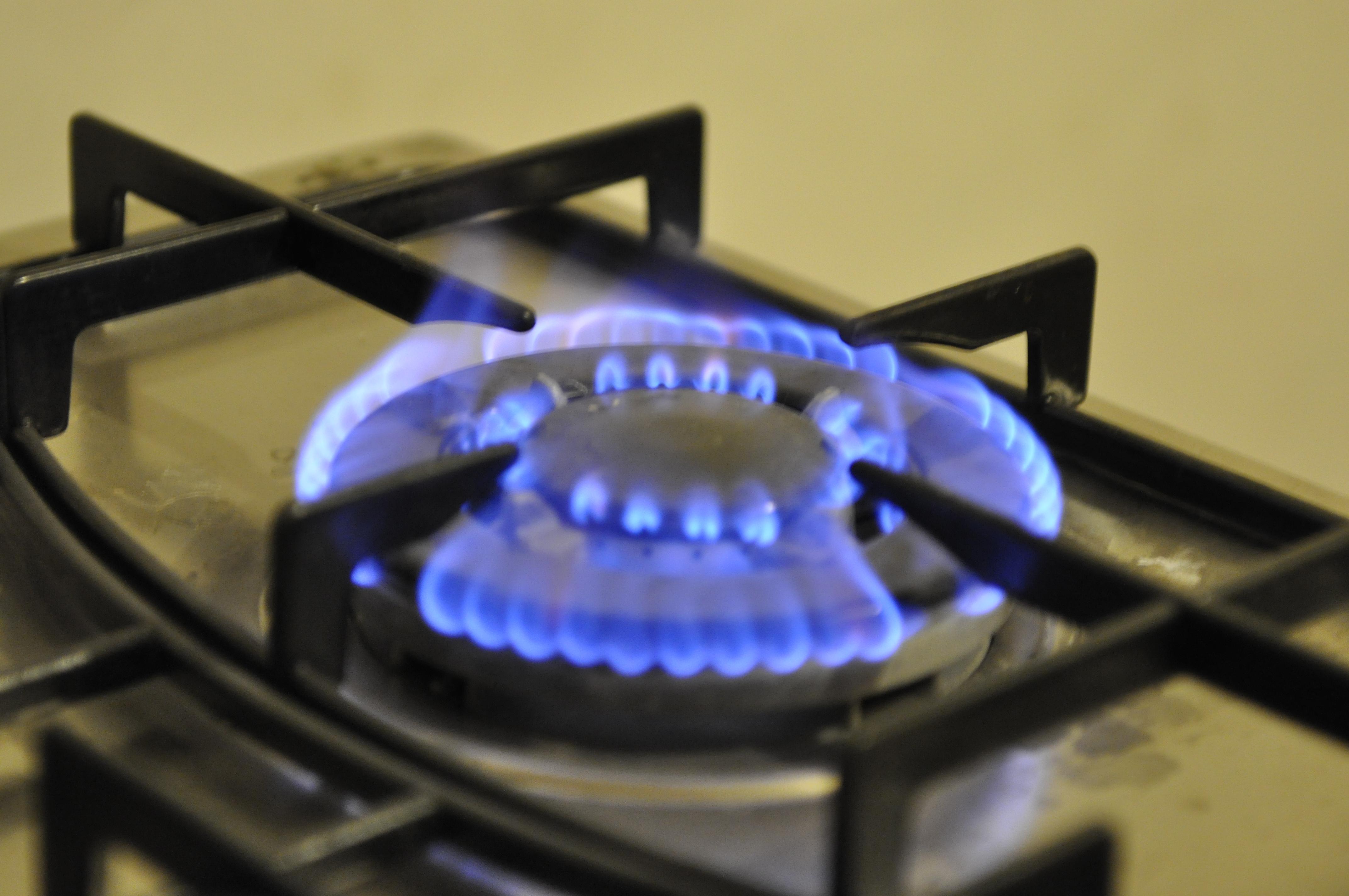

załączam zdjęcie jak się pali biogaz ;)

Postprzez Maciek » 24.04.2012, 15:08
W jaki sposób dostarczasz gaz do kuchenki? Podaj jakieś szczegóły zdjęcia mile widziane.

Postprzez bpk » 25.04.2012, 19:57
naturalnie wytwarzające się ciśnienie gazu jest niższe od tego standardowego dla gazu ziemnego (20mbar)
a biogaz ma mniejszą kaloryczność niż niechrzczony gaz ziemny (zawiera CO2).
Z uwagi na niskie ciśnienie i niższą kaloryczność trzeba w kuchence zwiększyć średnice dysz,
żeby płomień był odpowiedni do potrzeb.

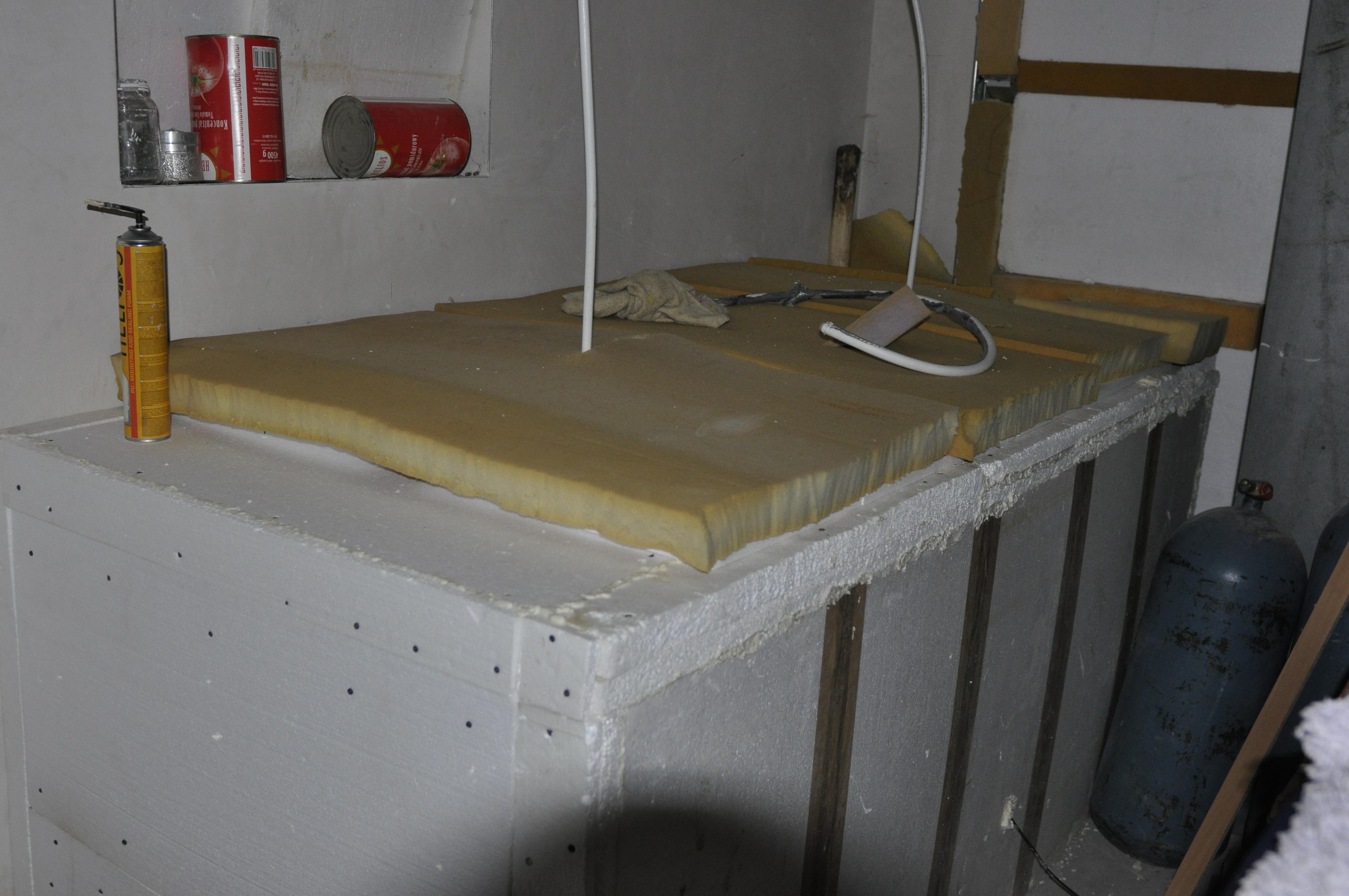

tak wygląda obudowany styropianem zbiornik - w sumie nie ma nic do oglądania, bo to zwykły
szczelny paletozbiornik.

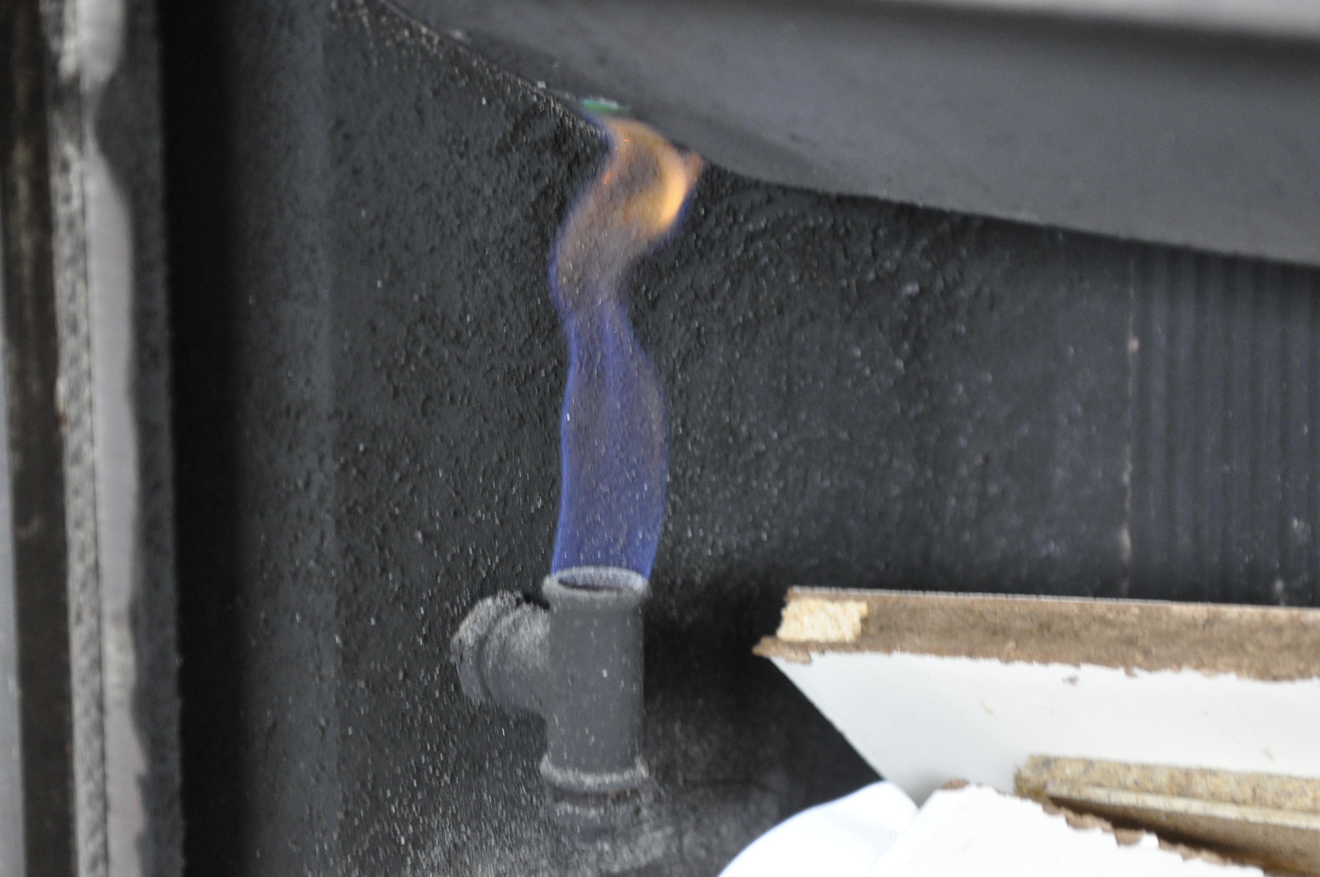

a tak się paliła na początku świeczka w kominku spalająca nadmiar gazu:

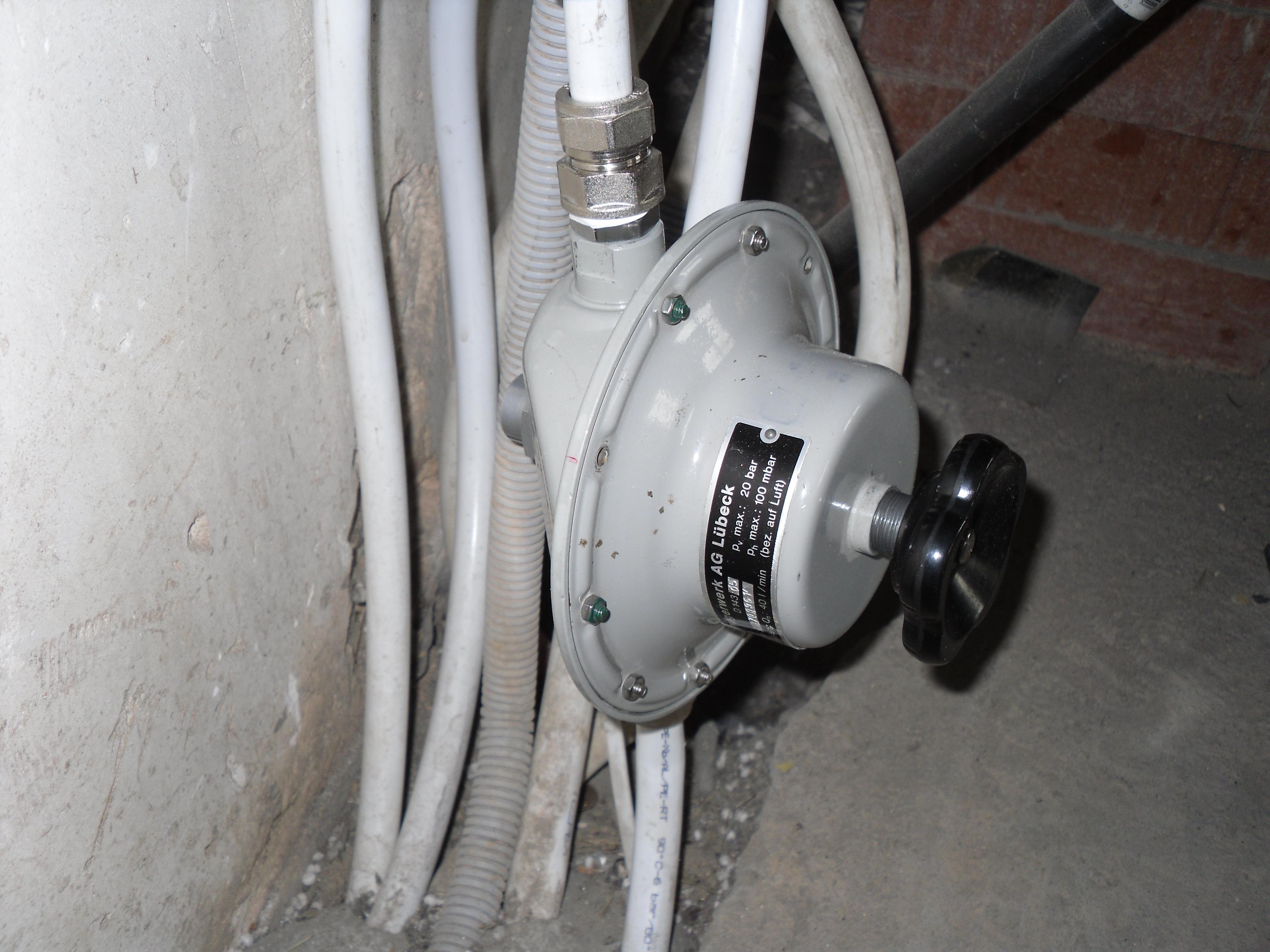

ostatnio udało mi się upolować reduktor ciśnienia z regulacją 0-100mbar, który bardzo zwiększył komfort
używania kuchenki gazowej - wielkość płomienia nie zmienia się wraz ze zmianami ciśnienia w bioreaktorze.

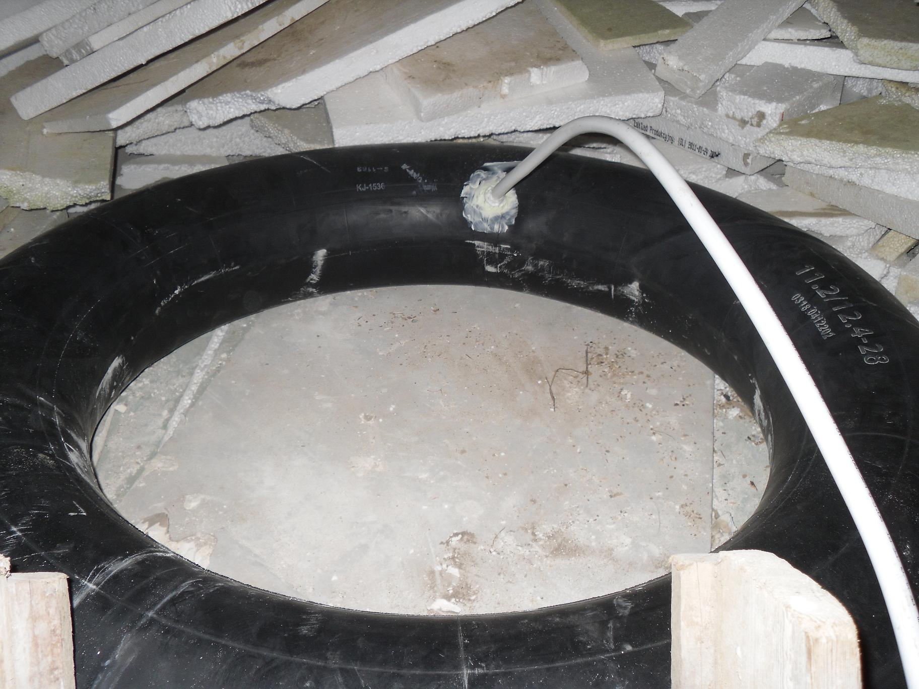

no i w końcu zdecydowałem się na kupno i zainstalowanie dętki do traktora (Ursus C-330) w charakterze elastycznego zbiornika buforującego
dzienną produkcję i zużycie gazu.
na zdjęciu dętka jeszcze zapełniona w niewielkim stopniu
