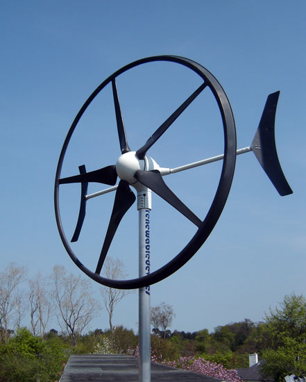

Postprzez Raf » 18.01.2010, 8:25
Tomek
Jeśli Twój wiatrak jest za głośny to może spróbuj połączyć jego łopaty poprzez pierścień, o średnicy takiej, jak zataczana ta przez końce łopat. Taki ring usztywni turbinę. To jest zdjęcie amertkańskiej SWIFT turbine, która jest bardzo cicha. Ciekawe, czy ktoś z forumowiczów próbował takich rzeczy...
