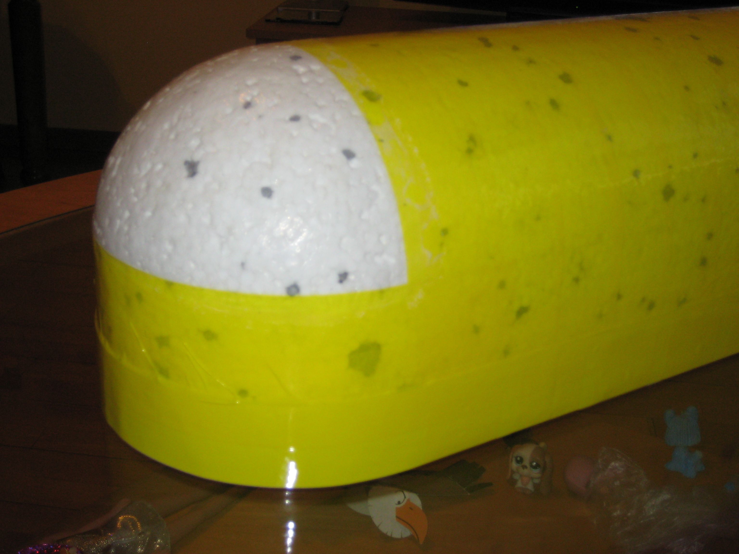

Postprzez Juriii » 12.03.2014, 17:59
Elementy pomalowane, i sobie dosychają. A tu zdjęcia kopyta obudowy

Postprzez Juriii » 14.03.2014, 20:56
I już elementy pomalowane. Pozostała jeszcze osłona z laminatu i szczotkotrzymacz.

I kolejne zdjęcia. Przyspawana oś obrotu, i polamionowane kopyto pokrywy gondoli
