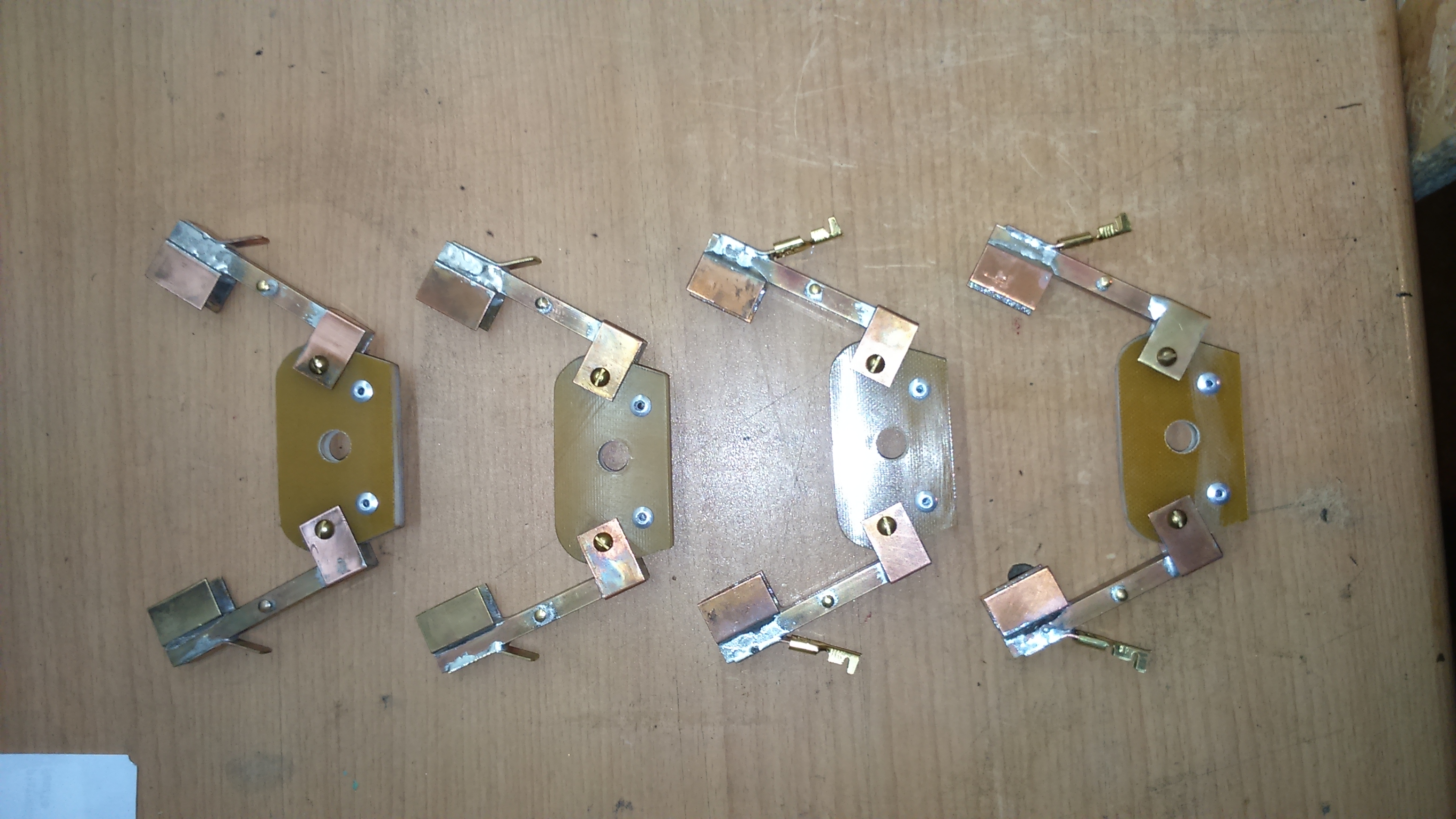

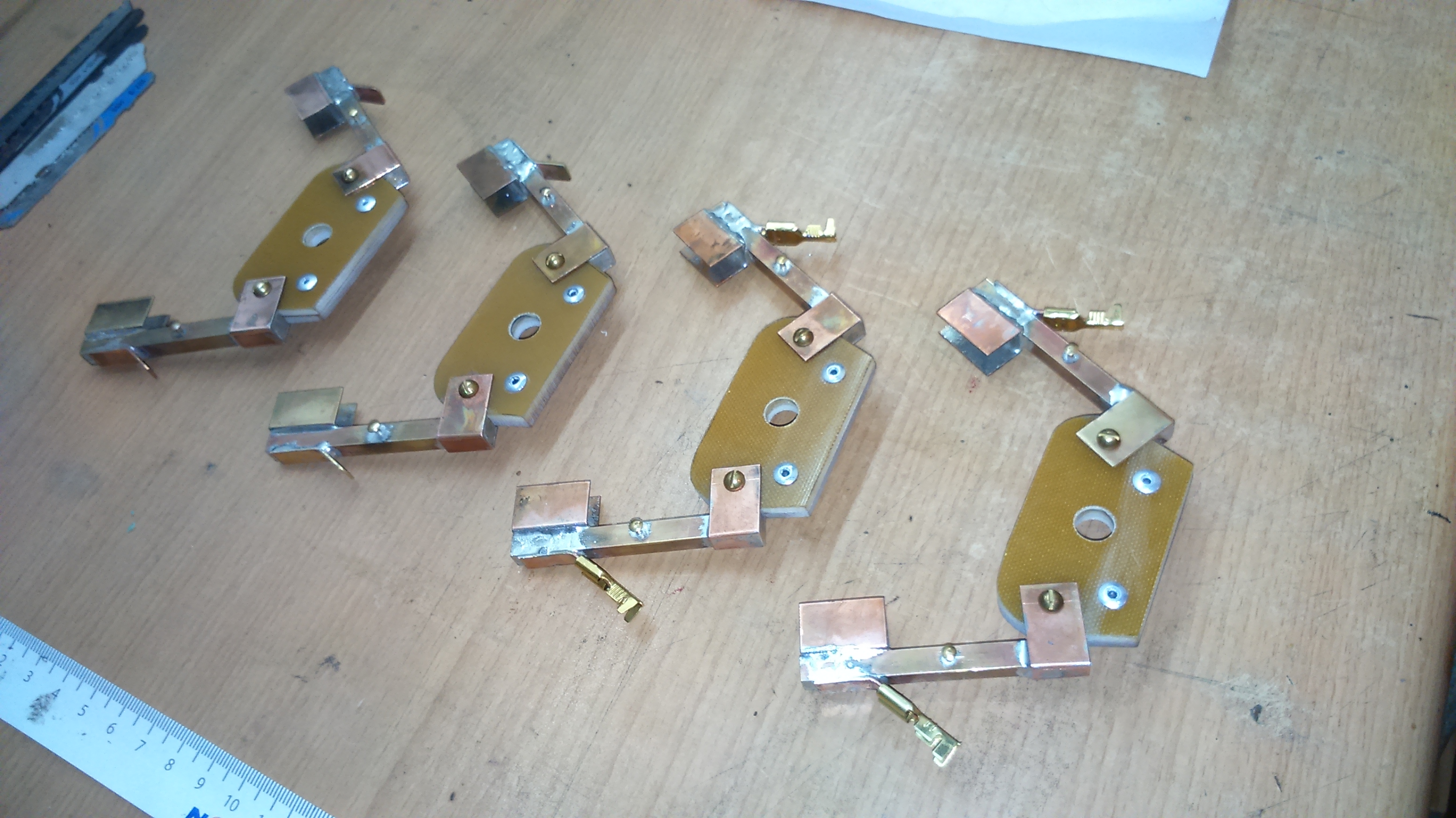

A tak to wygląda po dolutowaniu przyłączy, i zrobieniu mocowań na sprężyny. Całość lutowana cyną do instalacji CO.

Postprzez Brus78 » 26.11.2016, 9:31
Juriii bardzo fajnie to wygląda.

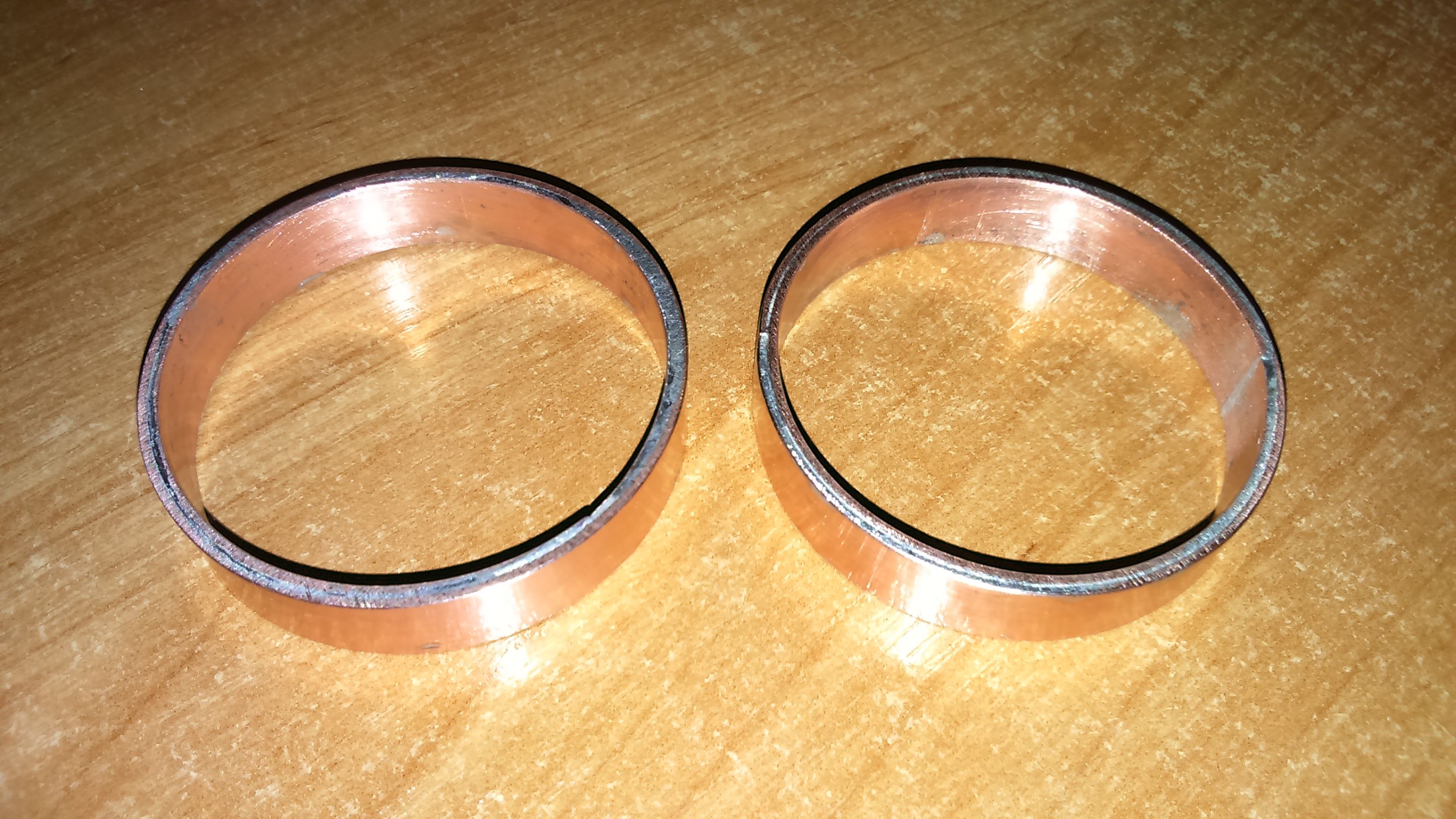

Jakiej średnicy chcesz zrobić pierścienie i ile?

No będą 4 pierścienie. Średnica 50mm, a największą rurę miedziana mam 42mm, tak więc sam wykonam pierścienie. Będą wyglądać jak ze sklepu... Po wykonaniu pierścień trafi na tokarkę, wiec myślę że będzie dobrze.
Ewentualnie można by zrobić z nierdzewki. Da się do tego polutować przewody lutem miękkim?

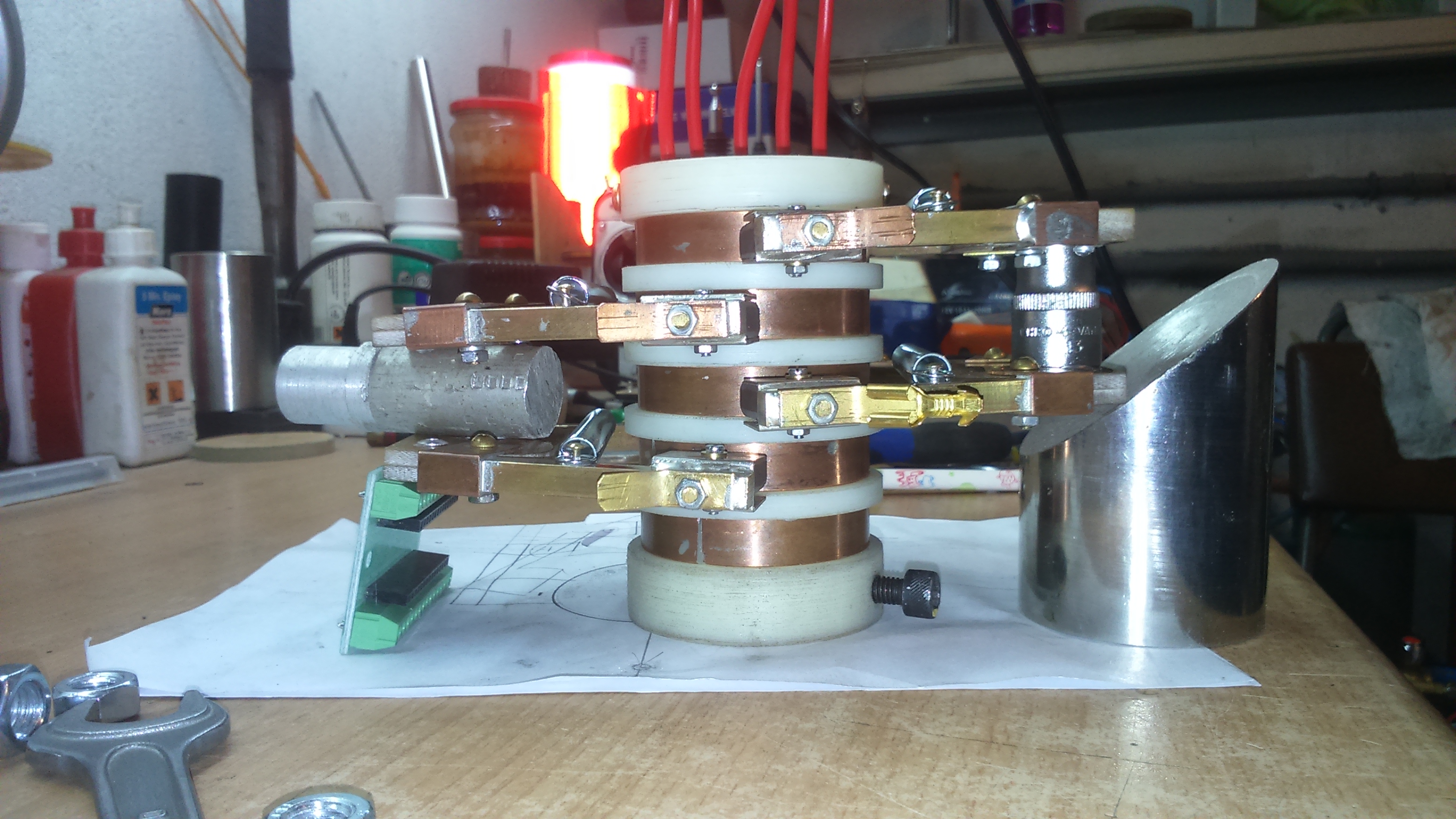

Postprzez Juriii » 07.12.2016, 21:06
A tak wygląda komutator. Jeszcze muszę powiercić, po gwintować i wyfrezować kanały pod przewody pod pierścieniami.

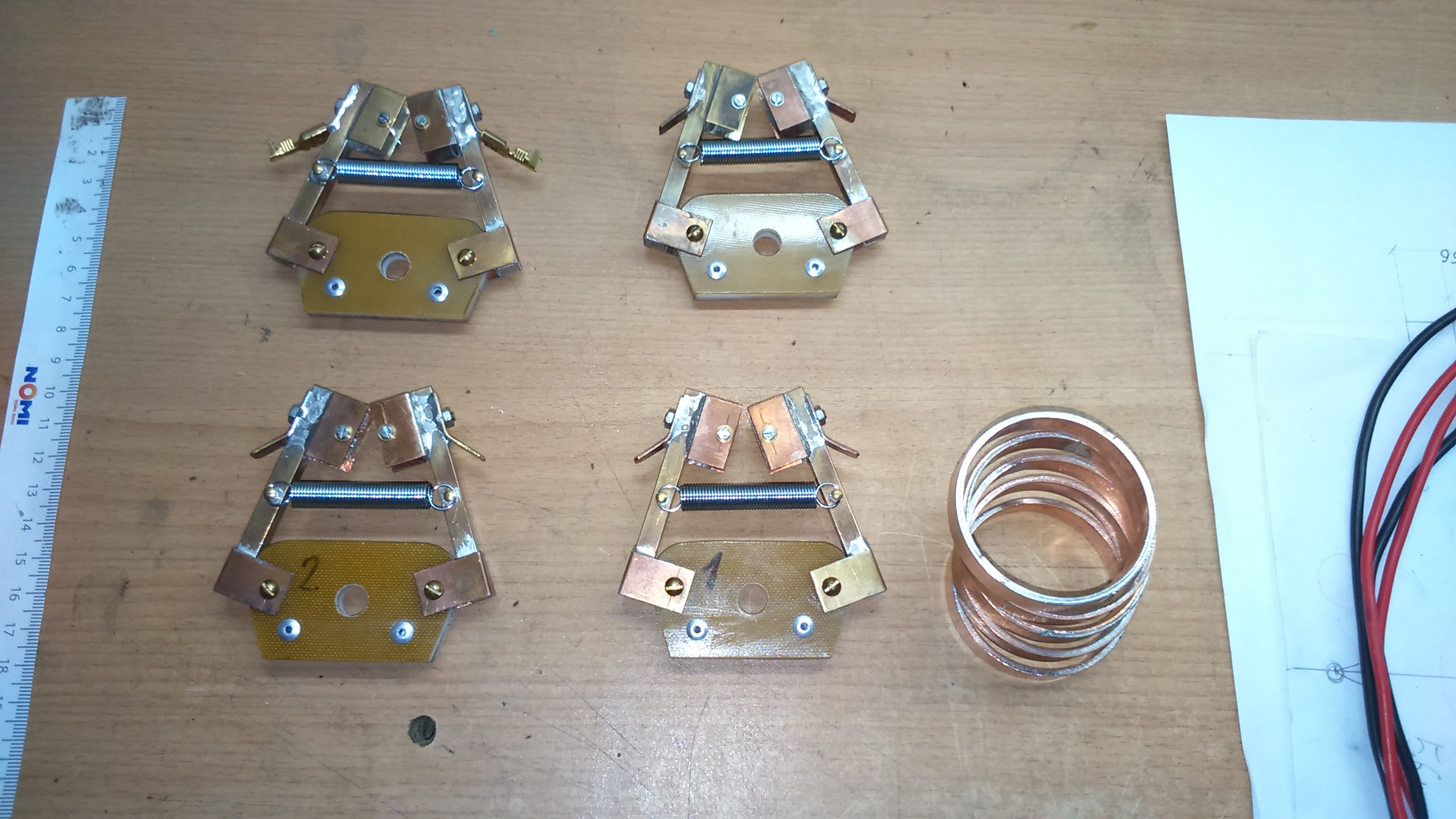

Postprzez Juriii » 12.12.2016, 20:05
