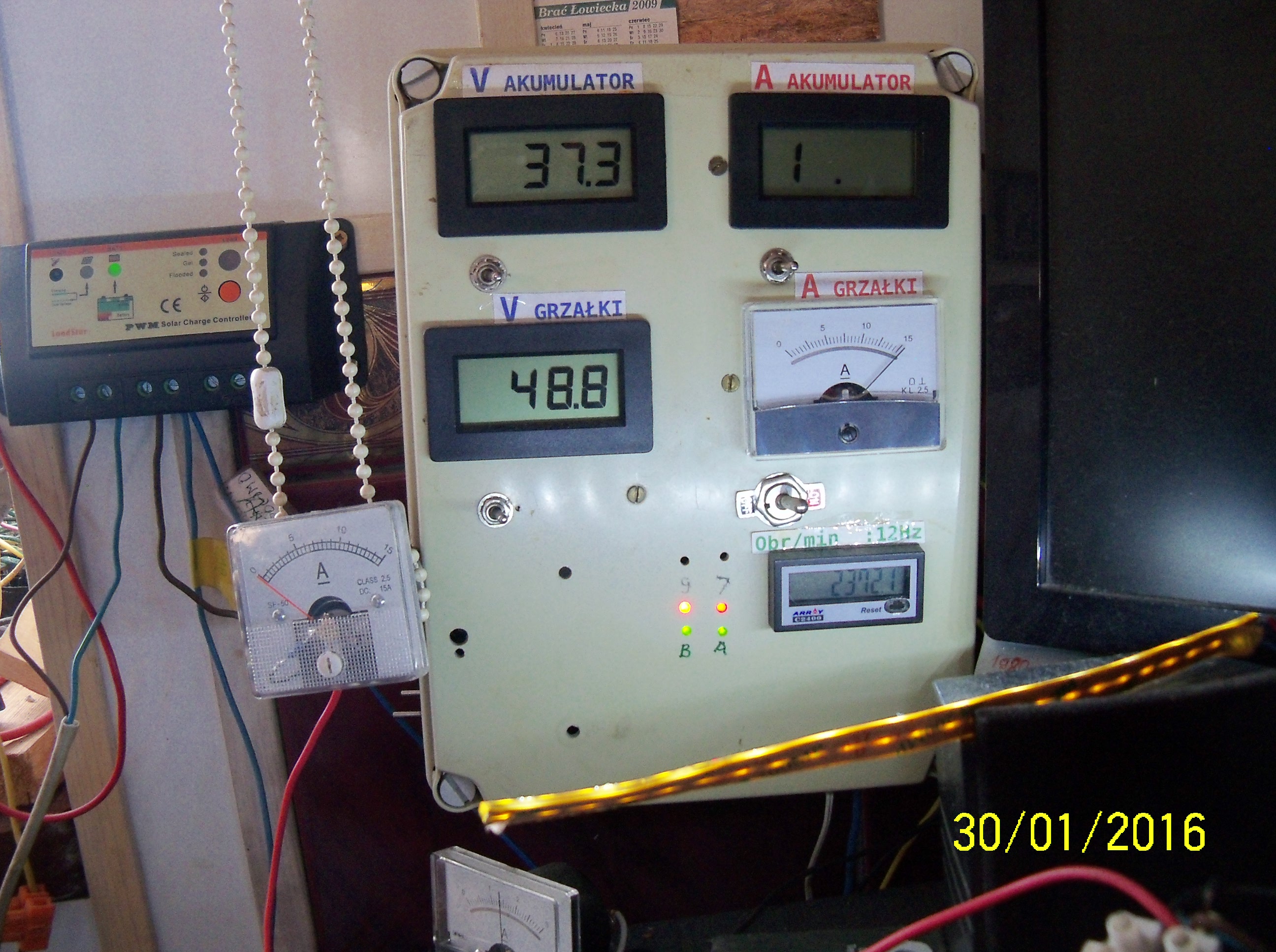

Postprzez klistron » 06.03.2016, 13:37
Ostatnio nieźle wiało, stąd obserwacje zestawu wiatrowego. Oto parę zdjęć z eksperymentów co musi opanować zestaw regulacyjny. Na co dzień czuwają dwa shunt regulatory i Brizo z PWM. Gdy zapowiadane są silne wiatry to dodawana jest Tiny. Wszystkie regulatory mają wymienione mosfety na 100 woltowe, bo zdarzało się że 75 V czasami nie radziły sobie z przekraczaniem napięcia i zwierały się zatrzymując wiatrak.
961W przy 133 obr/min
Ostatnio edytowano 06.03.2016, 22:33 przez klistron, łącznie edytowano 1 raz
klistron
Posty: 552
Dołączył(a): 22.08.2008, 0:35
Re: Śmigło 4,5 m
Postprzez klistron » 06.03.2016, 13:41
Przekroczony zakres 15 amperowego miernika grzałek.
Około 1417W przy 158 obr/min
klistron
Posty: 552
Re: Śmigło 4,5 m
Postprzez klistron » 06.03.2016, 13:48
Przekroczone pełne zakresy amperomierzy. Na akumulatorach jest powyżej 20A. W grzałki płynie znacznie powyżej 15A.
Prawdopodobnie przekracza 2000W przy 198 obr/min. (Wcześniejszy pomiar to 1906W przy 186 obr/min)
Trzeba będzie skrócić i odciążyć statecznik bo zbyt późno się składa, łatwo przekraczając moc obecnie zainstalowanych odbiorników. Szkoda że amperomierze nie miały większych zakresów aby dokładnie zaobserwować maksymalną noc przeciążenia obwodów.
Obecnie udaje się zaobserwować że lekko "liftingowane" 4.5 metrowe śmigło po ostatnim remoncie, nieźle sobie radzi, chociaż jest tylko obecnie na 6 metrowym maszcie.
Marzy mi się aby go praktycznie sprawdzić na maszcie 12 metrowym. Teoretycznie obliczeniami mogę to przewidzieć, ale ja wolałbym to praktycznie zobaczyć.
