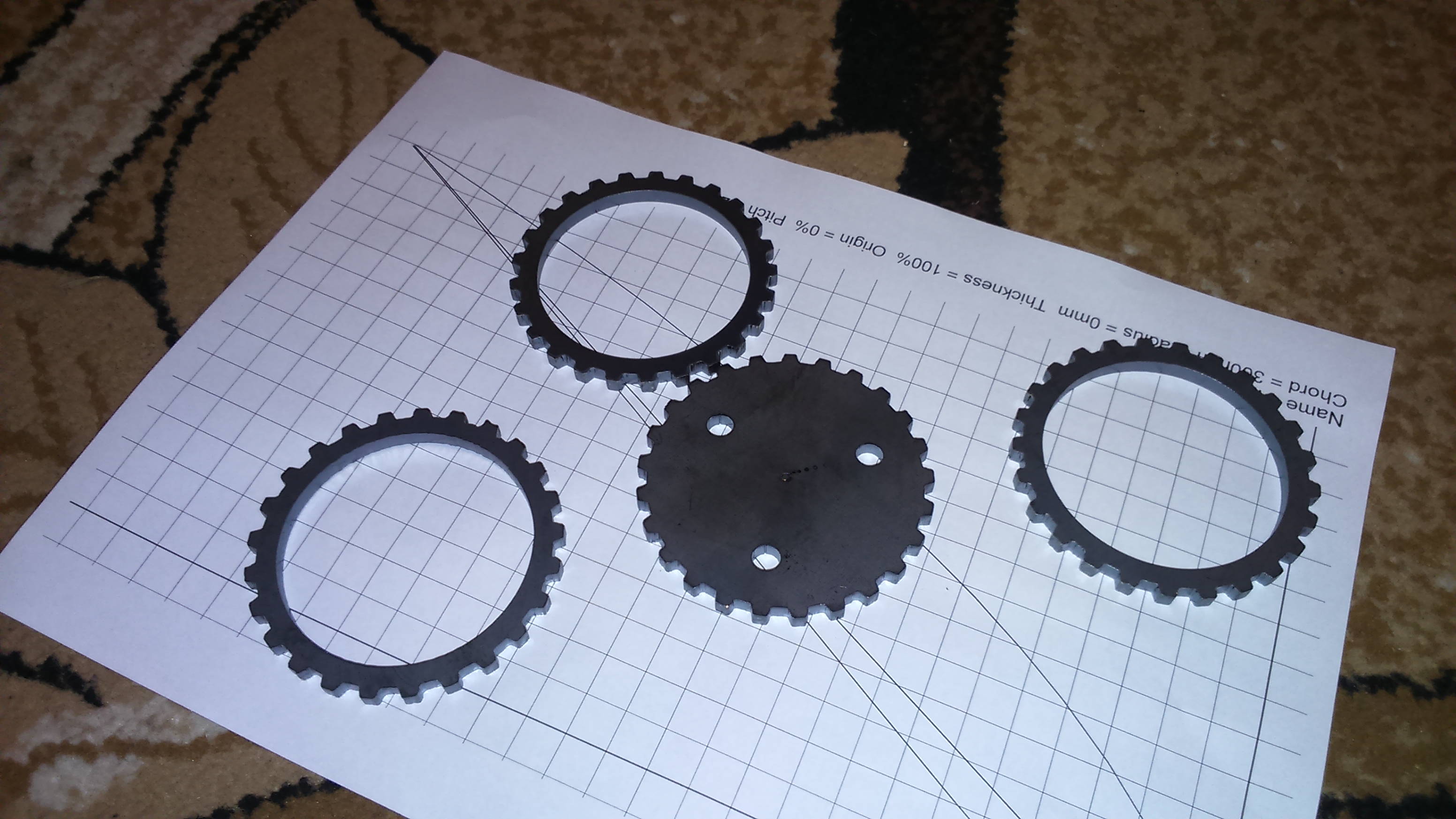

Na razie mam już obrotnice na piaście od mercedesa i parę blach, łożyska na oś turbiny i kątownik. Przekładnia na pasku zębatym się robi, i materiał na wał(35mm x 45cm) już też jest.
