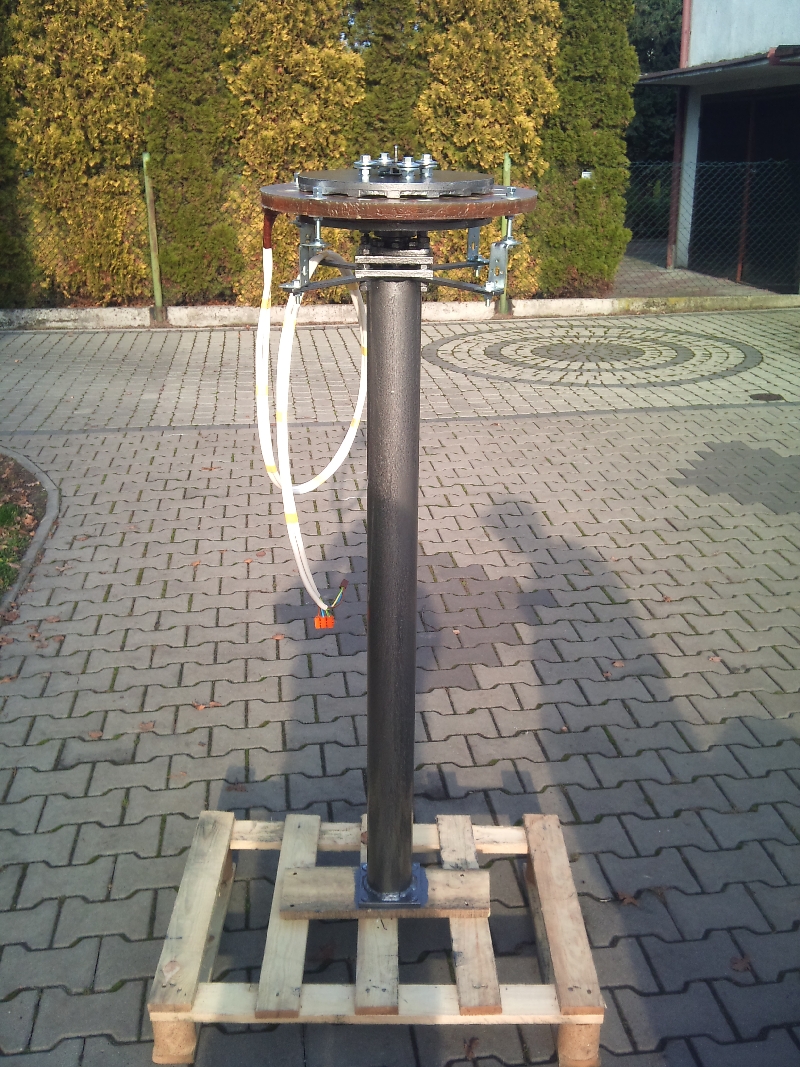

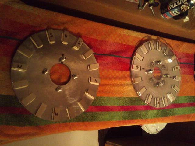

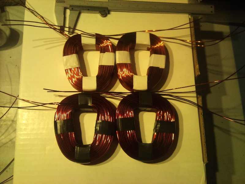

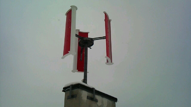

Od dłuższego czasu przymierzałem się do budowy własnej turbiny powietrznej. Od samego początku byłem nastawiony na budowę pionowej ze względu na większą użytkowość i możliwości montażu w terenach zabudowanych. Wiem, że są mniej wydajne, ale bardziej do mnie przemawiają, bynajmniej na razie ;) (dopiero zaczynam). Poniżej postaram się przedstawić moje wypociny, mój prototyp, dzięki któremu namacalnie mogłem odczuć trudy budowy, wszystkie problemy jakie się pojawiały przy składaniu i uruchomieniu.
Zacząłem troszkę od "dupnej" strony. Wszystko rozrysowałem sobie na papierze, dobrałem średnice tarcz, kupiłem magnesy, drut, zacząłem wszystko składać. Dopiero Waldek (nieoceniona kopalnia wiedzy - dziękuję Ci bardzo i liczę na dalszą pomoc w przyszłości... ;) ), uświadomił mnie, na co mogę liczyć przy tym moim zestawie. Nastawiłem się na moc 600 [W] / 24 [V] (przy mojej średnicy drutu). Jednak na chwilę obecną są to zbyt wygórowane oczekiwania, ale o tym później. W załącznikach znajduje się kilka zdjęć.
Pionowa Turbina typu C-ROTOR
Prądnica na piaście
Cewki
Tarcze z magnesami
