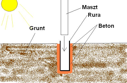

Czy potrzebuję zezwolenia budowlanego gdy bym zalał betonem rurę a jako masz użył bym rury o mniejszej średnicy, maszt nie jest na stałe związany z gruntem, jak to jest interpretowane przez urząd??

Pomijając niezgodność z prawem, to tak małego masztu bym nie zgłaszał. Jednak jeśli masz "uprzejmych" sąsiadów, to należałoby wykonać masz z odciągami - taki najłatwiej przechodzi "na zgłoszenie" - czyli nic co jest trwale związane z gruntem. Maszt u podstawy stoi na np trylince a kotwy gruntowe w postaci zakopanej trylinki i odciągów doń przymocowanych nie pozwolą mu się przewrócić.
Na marginesie np masztów flagowych nie trzeba ani zgłaszać ani występować o pozwolenie na budowę pomimo tego, że są najczęściej zabetonowane i mająniekiedy nawet 15m wysokości.
