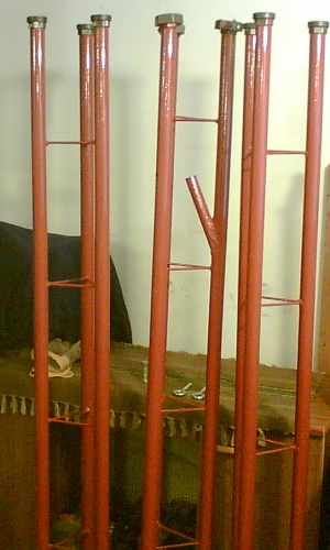

Nasz maszt zainspirowany został projektem pana Waldemara Pachoła. Różni się tym, że podzielony został na 5 segmentów: 4 po 2 m i 1 o długości 1 m.
Ukośna rurka posłuży do wpuszczenia przewodu w dół masztu.

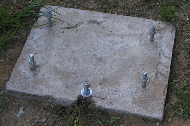

Podstawa masztu przytwierdzona zostanie do fundamentu.
Fundament ma wymiary 50 cm x 40 cm i 1 m głębokosci.

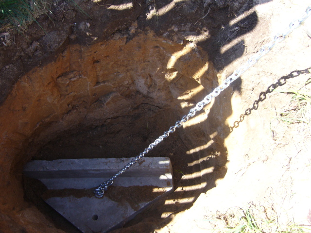

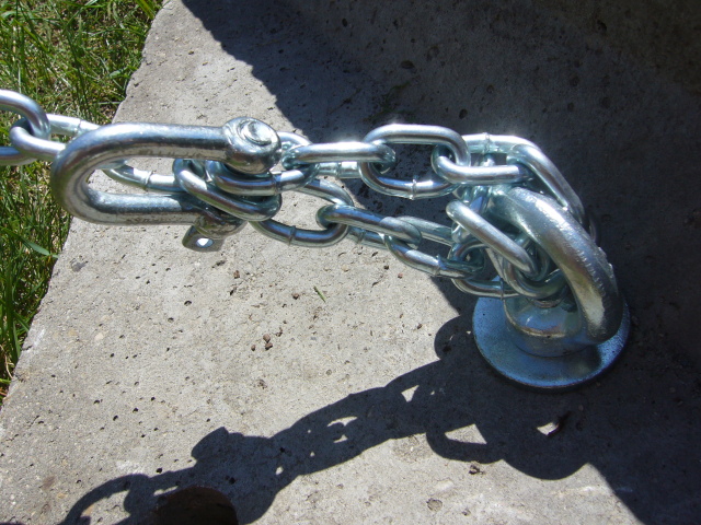

Maszt podtrzymywać będą 3 odciągi, z czego 2 zakotwiczone w ziemi i 1 przytwierdzony do ściany domu. Linki odciągów przymocowane będą do technicznego łańcucha galwanizowanego (DIN 5685/A o średnicy 6 mm), który przymocowany jest do betonowego bloku.
Spawanie
Segmenty
Podstawa

Łańcuch i blok betonowy

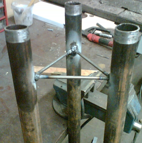

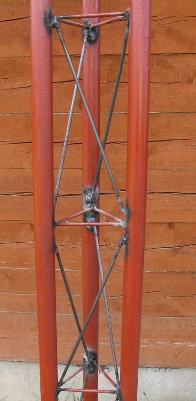

Ja bym jeszcze dodał dodatkowe zakratowanie pomiędzy tymi poprzeczkami (w każdym kwadracie - jedna przekątna z drutu fi 6mm - na przemian, raz w jedną, raz w drugą stronę). W ten sposób utworzy się kratownica przestrzenna, która ma znacznie większą sztywność i wytrzymałość na zginanie niż przedstawione na zdjęciach rozwiązanie. Drutu nie wyjdzie aż tak dużo, a efekt powinien być dużo lepszy.
W takim rozwiązaniu jak jest teraz, wystarczy że jeden z odciągów się zerwie (odpukać) i cały maszt złoży się jak domek z kart... Jeśli wprowadzimy dodatkowe zakratowanie - uniemożliwimy przemieszczenie poszczególnych rur masztu względem siebie, a jeśli dodatkowo mocowanie masztu do fundamentu będzie solidne, to nawet przy zerwaniu jednego z odciągów maszt powinien pozostać nienaruszony...

Odnośnie masztu, zastosowanie kratownicy (przekątnych w oczkach) znacznie poprawi sztywność całej konstrukcji. A chcę tu podkreślić, że masz to najważniejsza część budowli - dobrze by był trwały.
Maszt który stoi u mnie na działce nie ma klasycznej budowy kratownicy, gdyż nie ma takiej potrzeby. Dokonałem stosownych obliczeń w zaprzyjaźnionym biurze projektowym dla konstrukcji o dwóch poziomach odciągów z założeniem, że to one będą nadawać mu sztywność. Jak widać - masz stoi nadal.
Co ważne: W przypadku masztu Pana LeszkaM z jednym poziomem odciągów pokusiłbym się o masz kratowany z powodu braku możliwości dynamicznego wyważenia śmigła. Środek masztu przy dużych wiatrach będzie tańczył - wibracje przy maszcie bez rozpórek nie są wskazane. Druga metoda to odciągi w połowie masztu które zredukują wibracje.

Przy okazji pragnę przestrzec przed długotrwałym spawaniem bez odpowiedniego zabezpieczenia oczu, które powoduje ich zaczerwienienie!

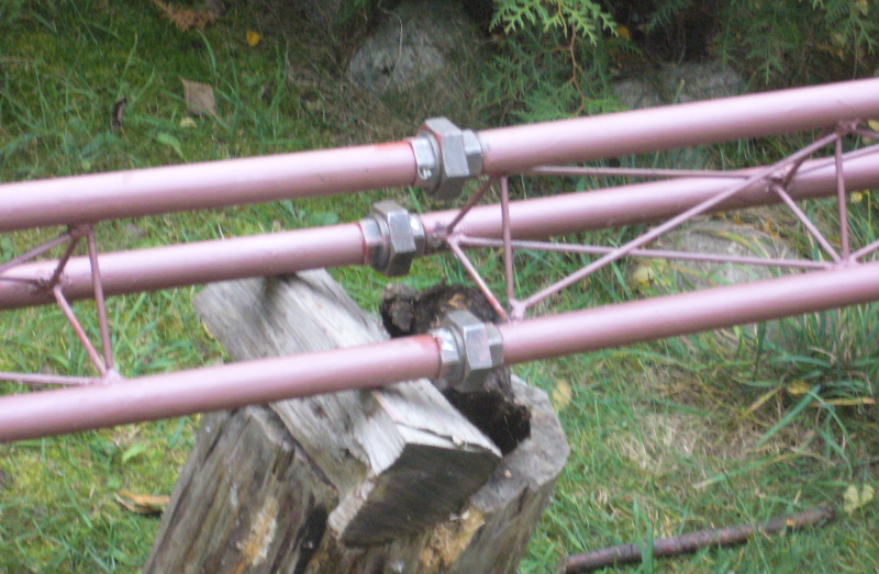

Kratownica

Postprzez l.j » 31.08.2008, 21:17
Naświetlenie oczu podczas spawania, to faktycznie nic przyjemnego...
A jak wpłynęło dospawanie krzyżulców na sztywność masztu? Jest duża różnica w stosunku do wersji wcześniejszej?

Postprzez Waldemar Pachoł » 31.08.2008, 22:44
Teraz idealnie - normalnie zazdroszczę!
A niezłą przyłbicę do spawanie mozna już kupić za 25 zł (taką, ze nie trzeba jej trzymać ręka - spoczywa sama na głowie).

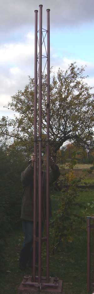

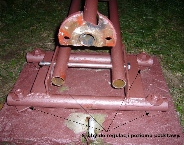

Przygotowania do wzniesienia masztu. Tutaj podniesienie dwóch segmentów w celu wyregulowania pionu.
Do regulacji posłużyły 4 śruby u podstawy:
Tutaj można dospawać krzyżulce by wzmocnić połączenie między segmentami.
Pion
Śruby
Łączenie

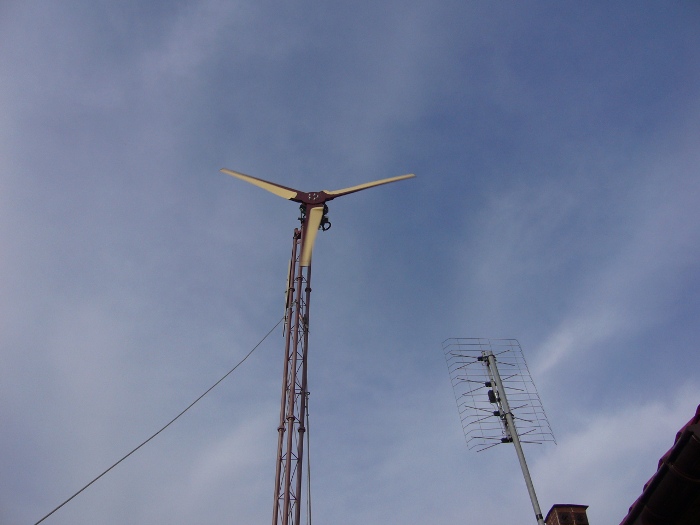

Postprzez leszek » 11.11.2008, 22:39

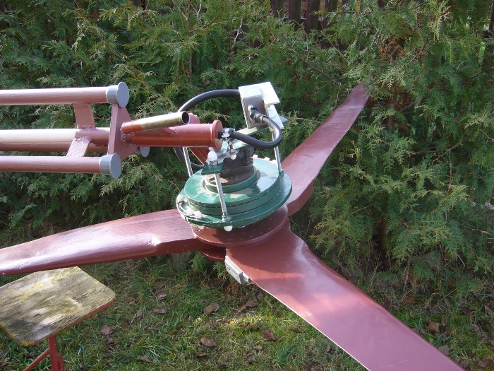

Przygotowanie łożyska ślizgowego (nasmarowanie smarem łożyskowym) do założenia głowicy.
Założenie głowicy

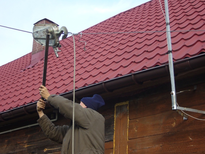

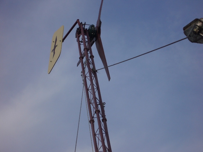

Podnoszenie wieży z zastosowaniem wciągarki linowej typu kirfor.
Łożysko
Kirfor
Głowica
Wznoszenie
W pionie
