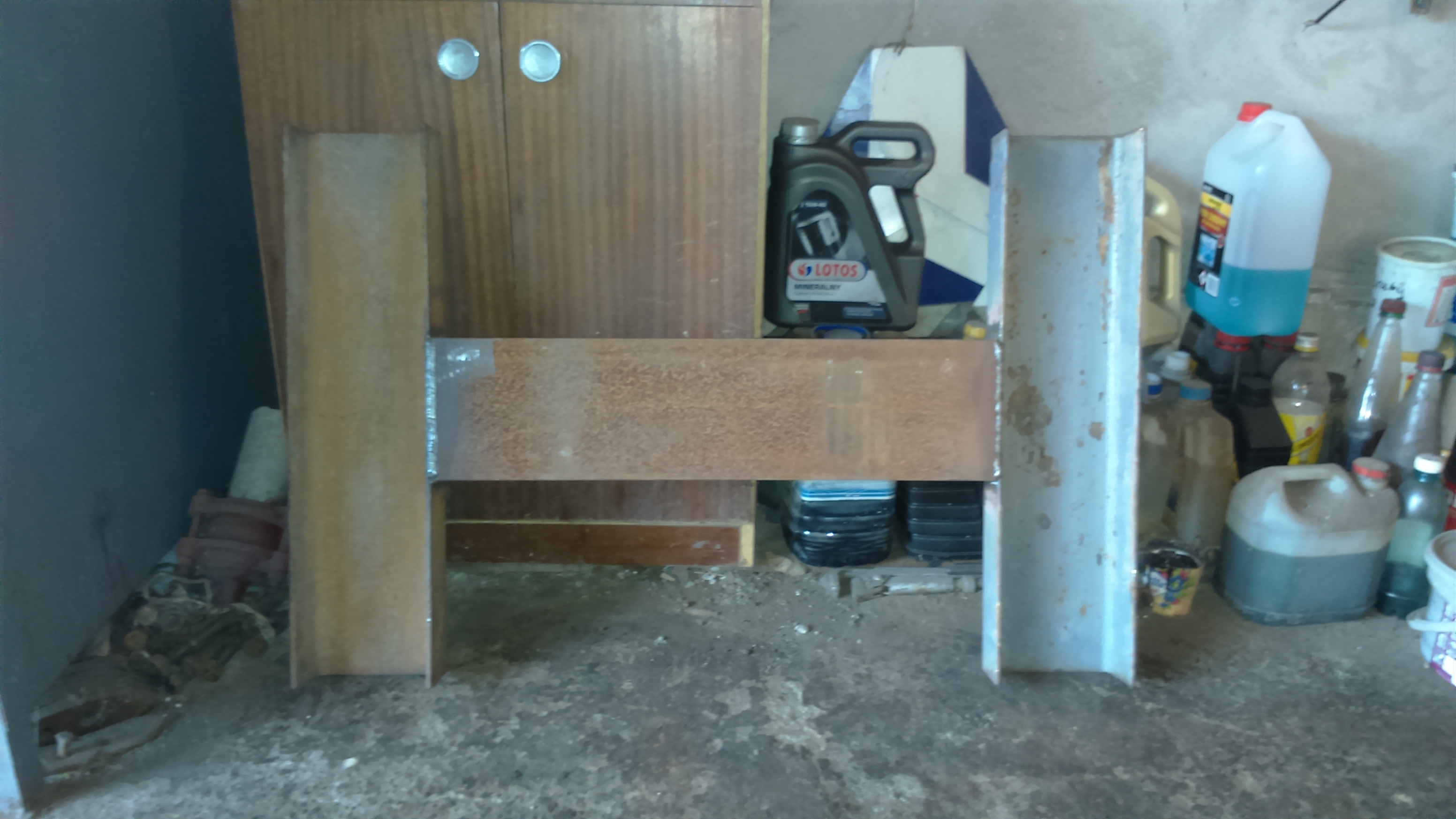

Witam. Maszt będzie zbudowany jako kratownica w "trójkącie" z rur o średnicy 34mm. Odległość między rurami masztu to 15cm.

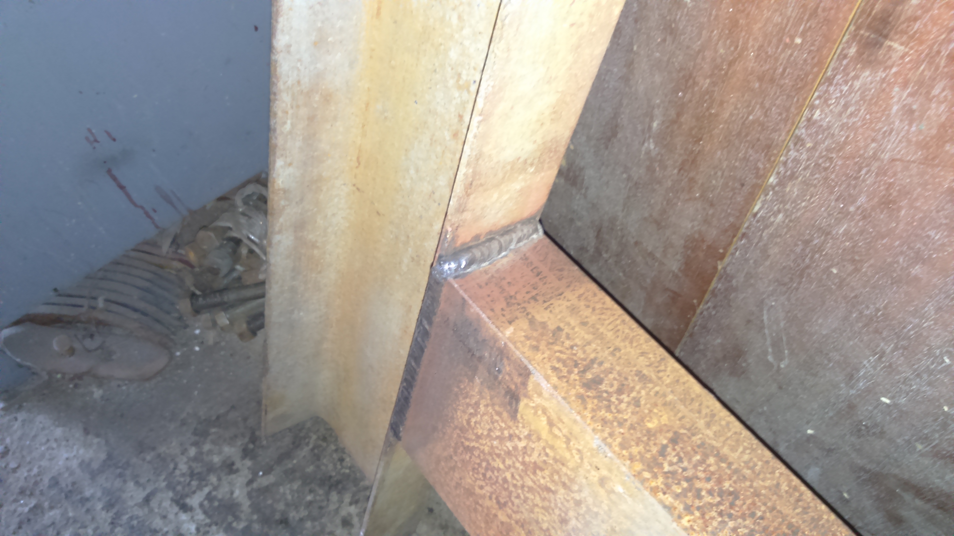

Dzisiaj pospawałem mocowanie w kształcie litery "H". Ta konstrukcja przy pomocy prętów gwintowanych 12mm będzie przykręcona do ściany garażu na wylot.

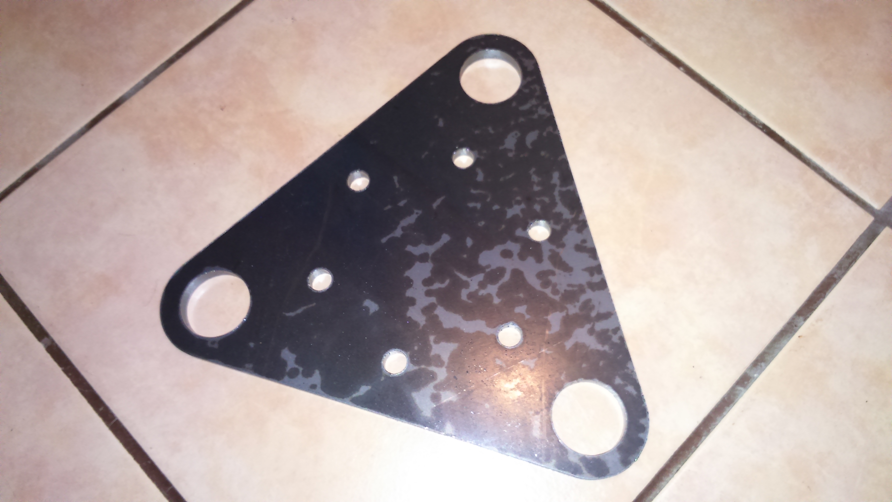

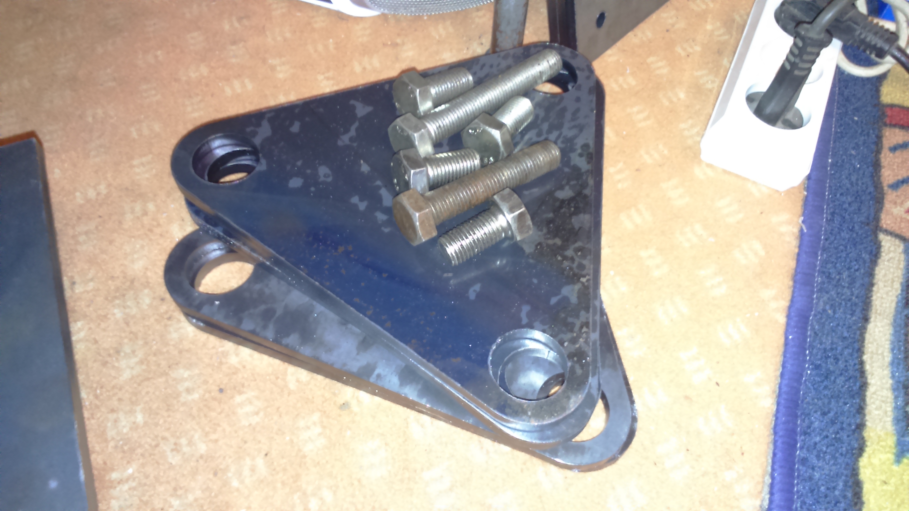

Ceówki "160mm" mają po 63cm długości. Do ceówki poziomej będą jeszcze przyspawane trójkąty z blachą(ma to na celu odsunięcie masztu od ściany), do której dopiero będą przyspawane zawiasy do jednej z trójkątnych podstaw masztu.
