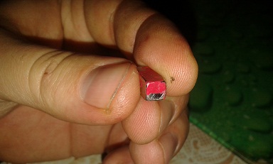

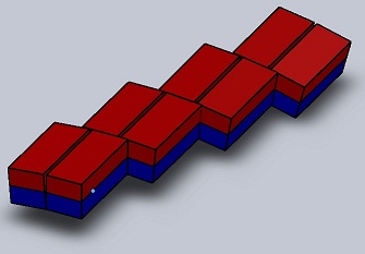

3. Zamówiłem magnesy o wymiarach 15 x 6 x6. Producent napisał iż wzdłuż boku 6 mm znajduje się kierunek namagnesowania. Czyli w moim rozumowaniu pojedynczy magnes ma polaryzację jak na rysunku wyżej. Przy wklejaniu na wirnik każdy magnes będzie od siebie się dopychał.
4. Po otrzymaniu przesyłki z magnesami zaczęła się zabawa w znaczenie magnesów. I tu pojawił się problem.

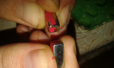

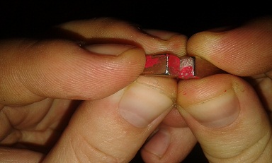

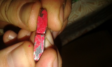

• W dwóch magnesach oznaczyłem biegun dodatni czerwonym lakierem i sprawdzałem jak na siebie oddziaływają
• W pierwszej kolejności sprawdziłem ścianki boczne( ustawione naprzeciw siebie czerwonym kolorem odpychają się od siebie) zgadza się z zasadami fizyki. + i + , jak i - i - się odpychają
• Obrócenie jednego z magnesów zgodnie z prawami fizyki prowadzi do przyciągnięcia magnesów – zgadza się. Wszystko jest jak najbardziej OK.
• Schody zaczynają się przy odwróceniu jednego z magnesów bo zachowuje się odwrotnie od założonych ustaleń
(jednoimienne bieguny się przyciągają)
I tu pojawia się moje pytanie. Co jest nie tak. Czy ja coś źle robię czy z tymi magnesami jest coś nie tak?

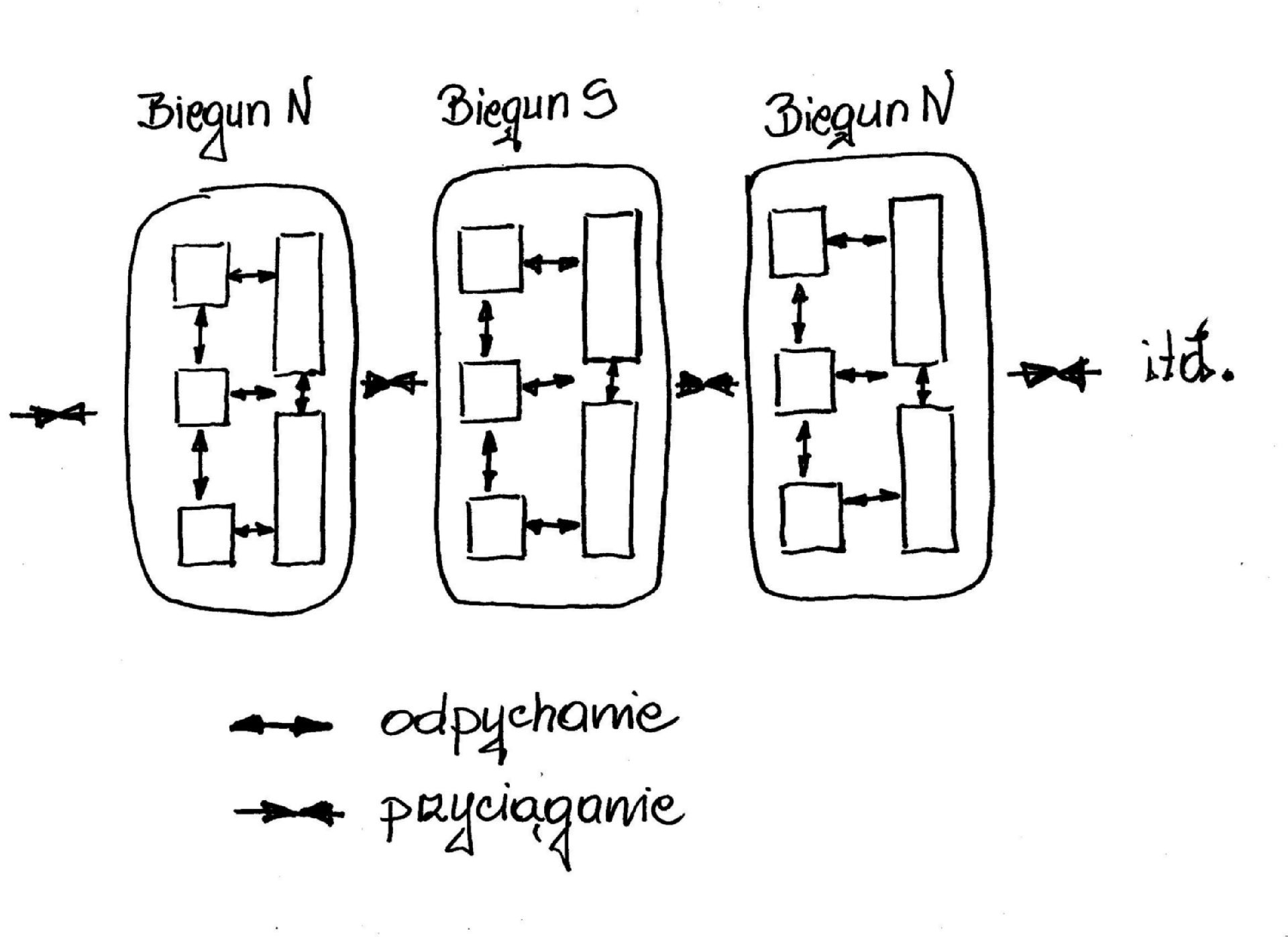

Żeby określić czy dobrze wklejasz to w jednym biegunie wszystkie magnesy mają się wzajemnie odpychać a jednocześnie przyciągać do bieguna sąsiedniego.
Magnesy będa miały tendencję do obracania się i wskakiwania jeden na drugi w biegunie więc zaopatrz się w opaski metalowe takie jak do rur. One ułatwią ci pracę i zmniejszą kłopoty z klejeniem.
Żeby dodatkowo sprawdzić czy w jednym biegunie masz wszystko dobrze weźmiesz jeden z magnesów i przykładaj do każdego magnesu w jednym biegunie... Wszystkie mają reagować tak samo.. Mają albo przyciągać albo odpychać.. Jeśli okaże się ,że wszystkie przyciagają a jeden odpycha musisz go zerwać i wkleić poprawnie.
Powyższe stosujesz do jednego bieguna ... następny ma reagować odwrotnie .. tzn.. jeśli pierwszy przyciąga to drugi ma odpychać magnes.
Pamiętaj tylko ,żeby magnes zawsze trzymać tak samo , nie obracać a przykładać płaską stroną do bieguna.
Co do samego znaczenia to jest zbędne .. a druga sprawa .. megnesty trzeba przeszlifować lub nawet zerwać powłokę.
Tutaj jest dokładniejszy rysunek wklejania autorstwa jednego z kolegów z forum :
odpychanie i przyciaganie magnesów w biegunie i pomiędzy biegunami
