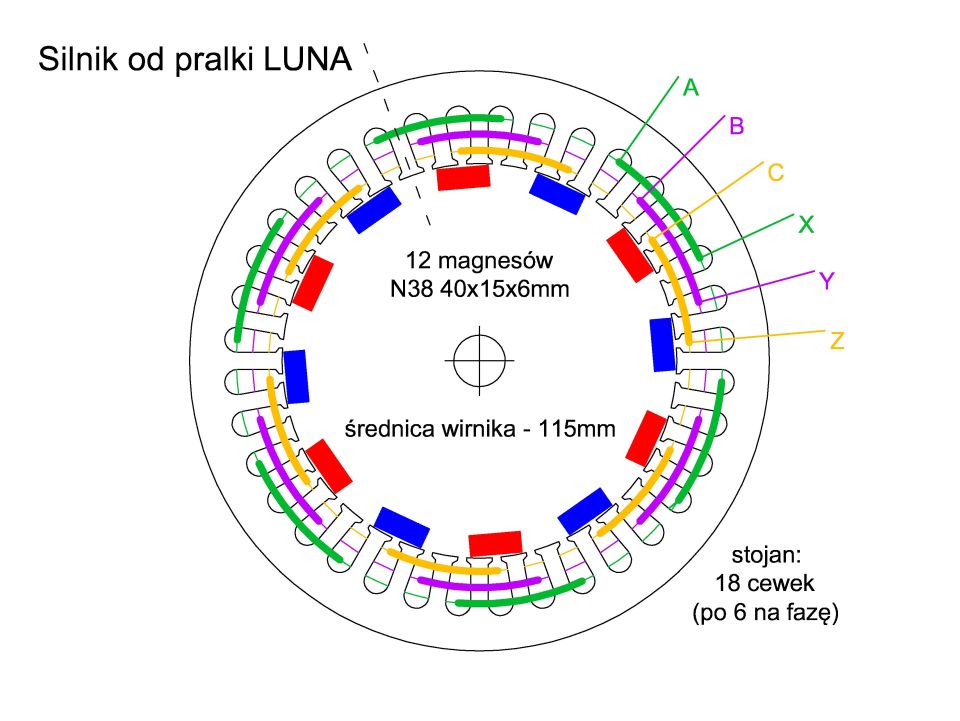

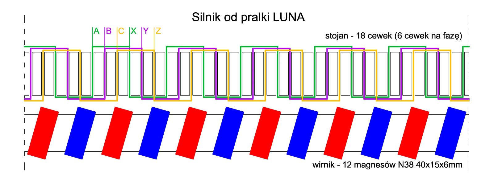

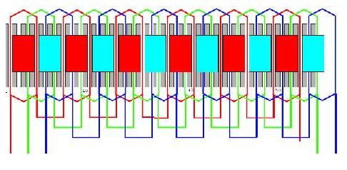

Aby przewinąć taki silnik trzeba się troszkę napocić dlatego nie wiem czy to się opłaca w warunkach "domowych" i czy nie lepiej powierzyć to komuś kto się tym zajmuje zawodowo. Po pierwsze zawsze może się okazać że kupiliśmy za dużo drutu lub za mało i tak źle i tak nie dobrze bo albo musimy dokupić co np. wiąże się z kosztami przesyłki lub kupimy za dużo i nam zostanie. Druga sprawa trzeba kupić tereszpan, a na końcu zalać całość lakierem aby uzwojenie nie "pracowało". Ja bym zrobił to tak: zrobił we własnym zakresie wirnik z magnesami a stojan oddał w ręce profesjonalnego przewijacza:) bo z autopsji wcale drożej nie wychodzi, a przynajmniej mamy pewność, że liczba zwoi się zgadza i całość będzie działać bez przykrych komplikacji.
Do przewinięcia użył bym drutu 1 lub 1,1. Ile się tylko zmieści.Chyba że ktoś mnie poprawi.
Rysunki pochodzą ze strony http://elektronika.5v.pl . Jest to model dla silnika 36 żłobków, który musisz rozszerzyć do swoich 48 czyli 8 magnesów N 8 magnesów S czyli razem 16 biegunów ( na rysunkach jest 12)
