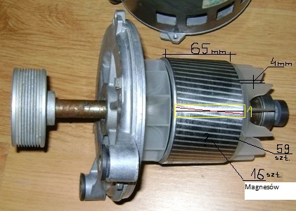

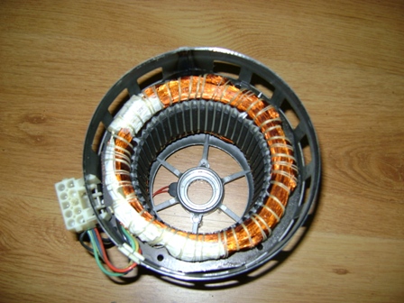

Witam przesyłam w załączniku zdjęcia i rozkminkę modernizacji silnika pralkowego ( mimo iż temat ten podobny był już poruszany ) w celu uzyskania pomocy z sprawnej modernizacji go w prądnicę dla mojego wiatraka. Przyznaję się że mam skromne pojęcie o elektryczności dlatego posiłkując się forami proszę o pomoc w celu objaśnienia tego wątku.
Głównie kieruję się chęcią wyzwania i stworzenia takiego wiatraczka (prądnicy) dla własnej satysfakcji ...
Mam nadzieję że Wasza pomoc okaże się przydatna dla wszystkich ambitnych nieznających się na takich modyfikacjach
Na stojanie naliczyłem 48 żłobków wynika z tego że będzie mi potrzebne 16 magnesów

Wstępnie wirnik ma wymiary w załaczniku
Krok po kroku trzeba by wyznaczyć skok ?? na żółto pod numerem 1 zaznaczyłem róznicę żłobków na stojanie (mniej więcej) na czarno i wirniku na czerwono, czy mogę sugerować się takim nachyleniem i zastosować taki skok ????
