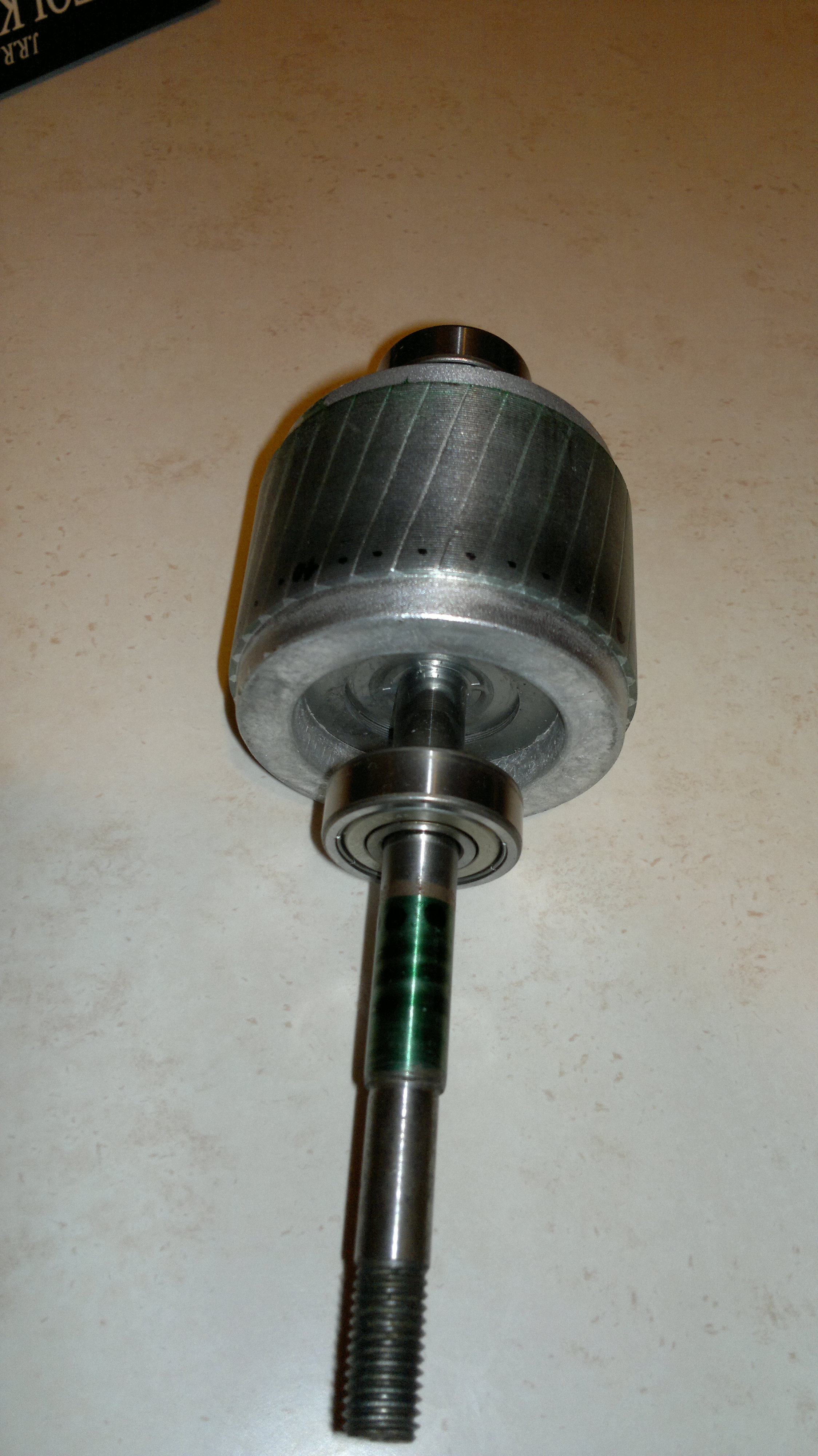

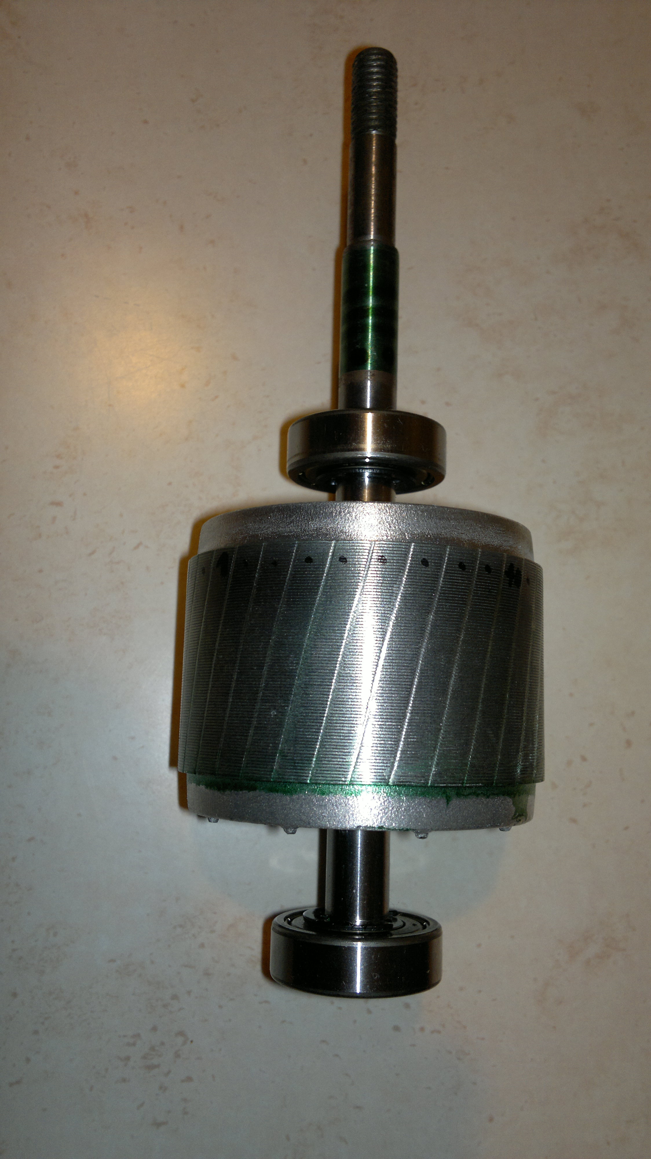

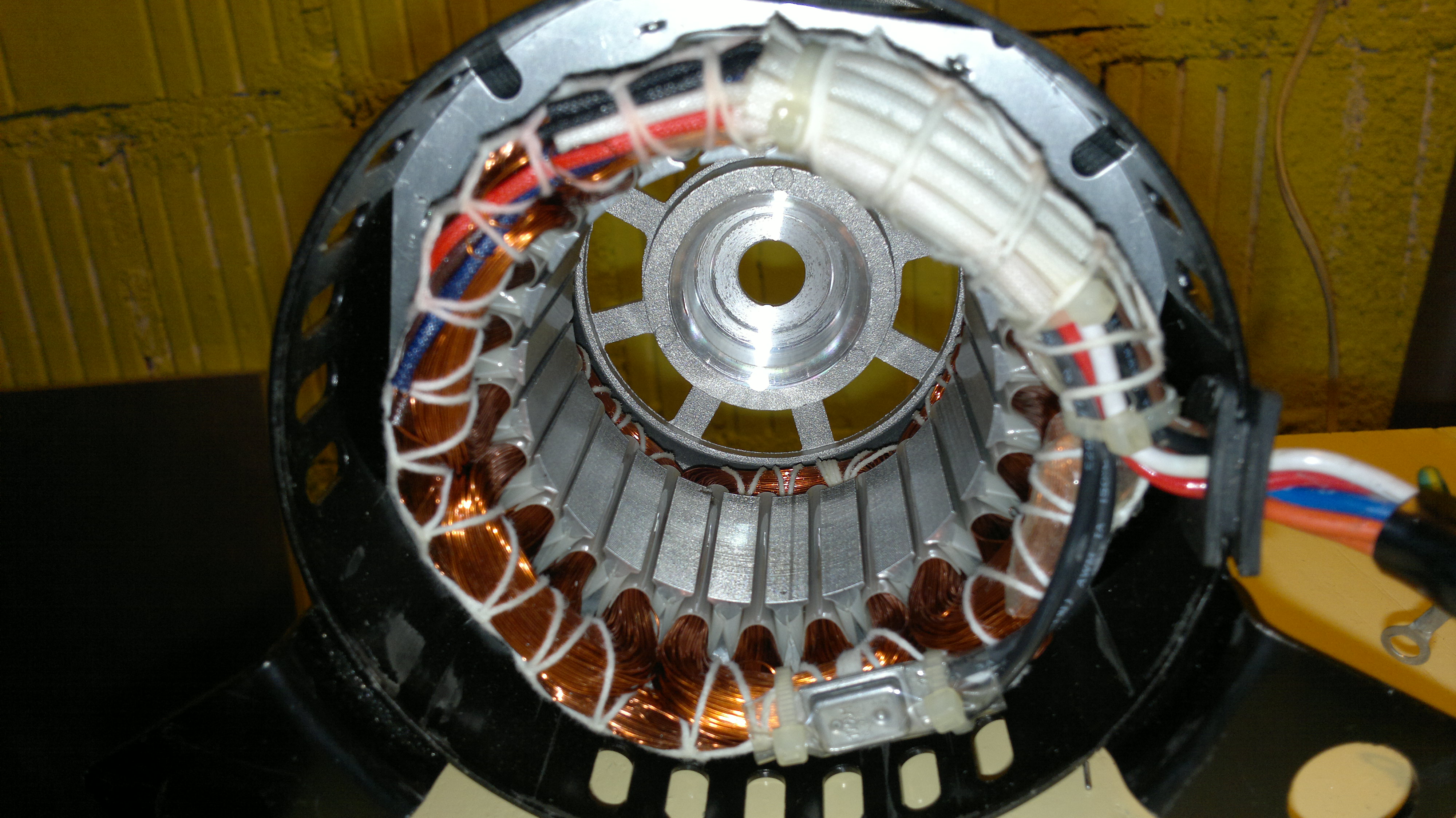

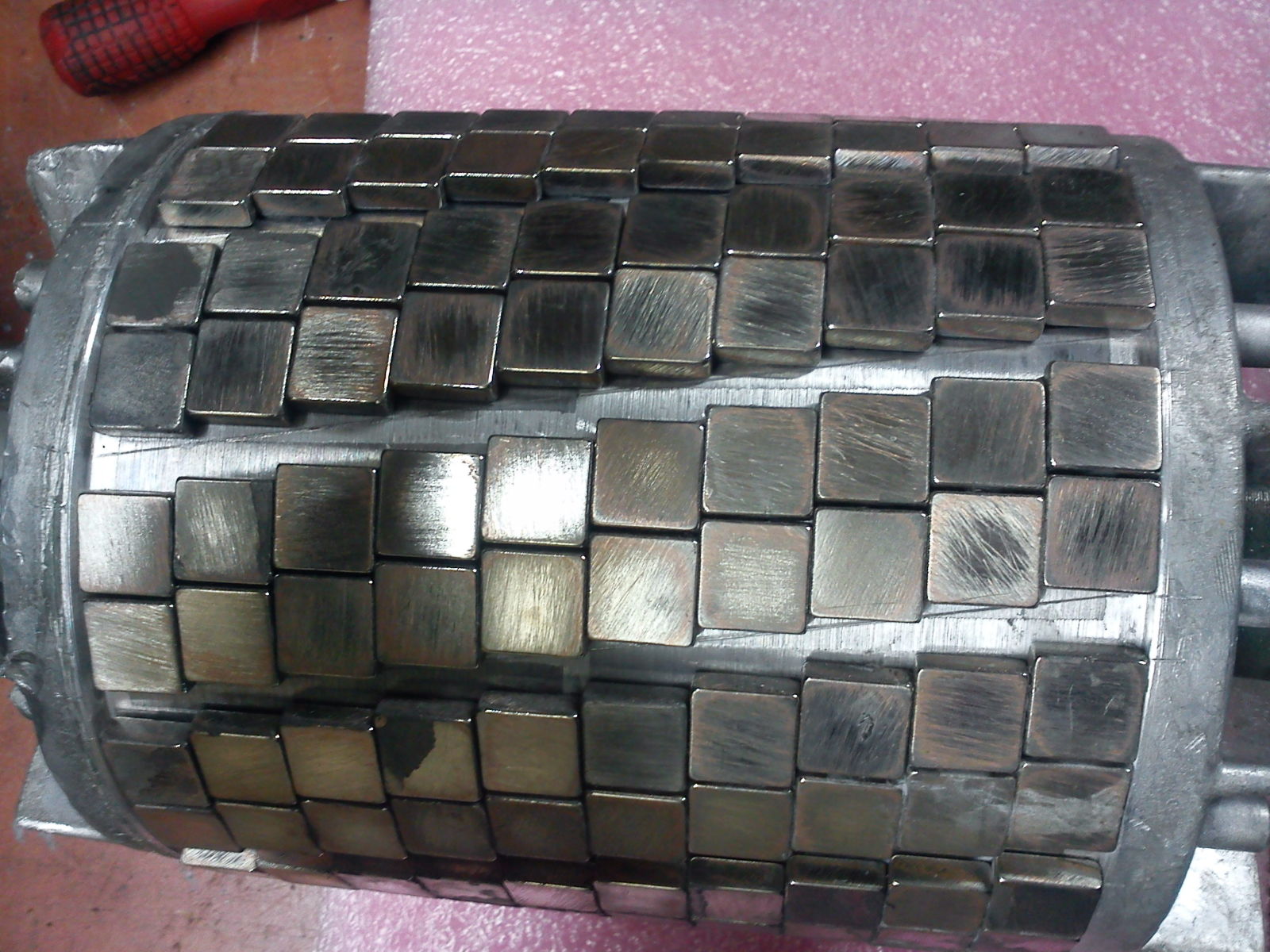

Chcę zbudować małą prądnicę z silnika 24 żłobków. Wygląd silnika poniżej. Mam jednak kilka pytań i wątpliwości które chcę rozwiać. Silnik ma wirnik o średnicy 70mm, właśnie go przetoczyłem na 60mm. Długość wirnika na całej długości to 54mm. Po środku gdzie są metalowe segmenty to 40mm. Chcę na nim nakleić 8 biegunów. Magnesy zajmą 160mm obwodu, zostanie na przerwę 28,4mm, czyli pomiędzy magnesami będzie około 3,5mm przerwy. Magnesy jakie chcę zastosować to 10x10x4 w ilości 8sztuk na jeden biegun, razem wykorzystam 64magnesy. Pytanie jak kleić te bieguny? Czy w zastosowanym wirniku lepiej będzie stosować skosy(jak tak to pod jakim kątem?) czy też nakleić magnesy na prosto? Wrzucam przykładowe zdjęcie klejenie na skos. Który przypadek klejenie będzie najlepszy? Może zrobić 16 biegunów w którym będzie po 4 magnesy? Doradźcie który wariat będzie najlepszy? Co do stojana to będę go przewijać, w planie jest na 3 fazy. Daje to po 8 cewek na fazę planuje nawijać drutem 1mm, i teraz pytanie ile najlepiej nawinąć zwojów tak aby można było z tego ładować akumulator 12V? Pierwotnie silnik był na 230V i pracował z kondensatorem 5uF.

Przykład naklejenie magnesów
Stojan
mój wirnik
mój wirnik

Z 24 żłobków zbyt wiele nie da się osiągnąć.
Na większość pytań tu: viewtopic.php?f=14&t=136 znajdziesz odpowiedzi.
Drut dla akumulatora 12V średnicy od 0,8mm w górę, ilość zwojów: ile wejdzie.
