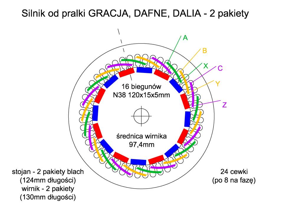

1. Dawcą, czyli bazą dla naszej prądnicy, ma być silnik z pralki GRACJA/DAFNE/DALIA, czyli:
- stojan 48 żłobków o długości 62mm,
- wirnik o średnicy 97,4mm i długości 65mm.
Obrazek Obrazek Obrazek

4. Żeby wykorzystać maksymalnie podmuchy wiatru, stojan będzie składać się z dwóch pakietów blach, a wirnik z 2 wirników z 2 egzemplarzy ww. silnika.
Obrazek Obrazek
STOJAN
- 24 cewki (po 8 na fazę)
WIRNIK
- 16 biegunów magnetycznych,
- każdy z biegunów składa się z 8 magnesów neodymowych 15x15x5mm N38

Postprzez set » 28.04.2013, 15:35
Też robię pralkowca ale z silnika o 36 żłobkach są bardziej pojemne
średnica wirnika 114mm,
długość pakietu 80mm
12 biegunów każdy z 3 magnesów 20x5x5 brak skosu
frezowane rowki pod magnesy
Biegun szerokości około 2 nabiegunników.

Ja stawiam na trzeci link,jest dwufazowa ale można zrobić trójfazową.Każda cewka ma tylko jeden bok co zmniejsza straty o 50%,materiału też znacznie mniej a to w amerykankach bardzo ważne bo te są drogie w wykonaniu.
