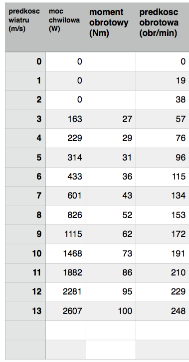

Z wstepnych zalozen uzyskalem takie dane do wiatraka jak w tabelce.

Jaka średnica koła wiatrowego została wzięta do założeń?
Re: jaka pradnice wybrac?
Postprzez karol87 » 24.09.2015, 17:59
1m

Niestety 1metr to dużo za mało, jeśli odnosimy to to danych z tabeli.
Ja bym policzył inaczej:
Najpierw szacujemy potrzebne napięcie i oczekiwane natężenie.
Wartość natężenia dla prądnicy 3F dzielimy na 3 a to z kolei na 4 co daje nam powierzchnię drutu nawojowego.
Kolejny punkt to cewka testowa. Tu już mamy przybliżenie napięcia na fazie w prądnicy przy konkretnych obrotach.
I teraz co dość istotne: moc, jeśli "zablokujemy" zmienną natężenia z uwagi na to, iż grubość drut cewki jest niezmienna, jest uzależniona od obrotów. Stąd chcąc redukować koszta należy iść w "wolty".
Jeśli mamy cewkę testową to znamy wagę miedzi w prądnicy. Znamy również konieczną ilość magnesów.
Teraz należałoby to wrzucić do programu i zrobić symulację a jeśli wyjdzie w miarę poprawnie to wykonać prototyp.

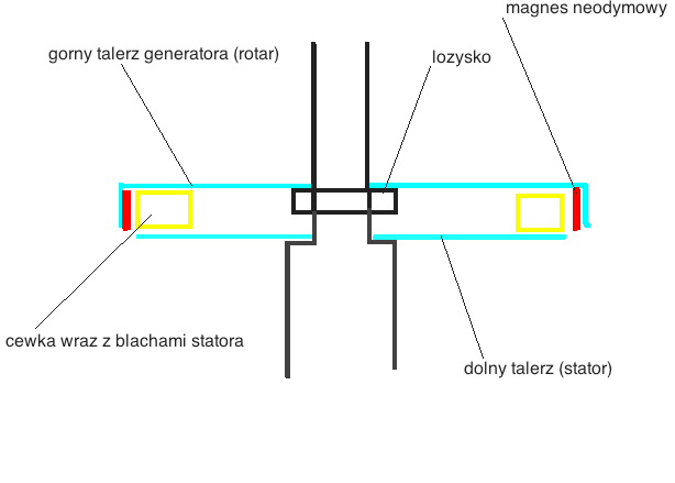

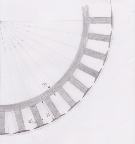

Przeprojektowalem nieco stojan i wyszl mi cos takiego:
36 zeber,
-dlugosc 3cm
-szerokosc 1cm
grubosc 4cm
na jednym zebrze bedzie 108 zwojow ktore zajma 1,5cm2
Magnesow tez bedzie 36 sztuk
wymiary: 40X10X5
rodzaj: N38: indukcja remanencji Br 1,21-1,25 [T], koercja HcB min. 899 [kA/m], koercja HcJmin. 955 [kA/m], gęstość energii magnetycznej (BH)max 286-302 [kJ/m3]
beda ulozone pionowo, zakladam ze szczelina indukcujna miedzy sciana magnesu a stojanem bedzie wynosila 0,5mm
szkic statora ,
srednica zewnetrzna 350mm
srednica wewnetrzna 300mm
grubosc blach statora 40mm
Czy ktos moglby sprawdzic moje wyliczenia?
szkic statora

Postprzez Brus78 » 05.10.2015, 13:53
Widzę ,że strasznie dobry z ciebie matematyk :)
A obliczyłeś może jaka średnica wiatraka da ci 2 kw przy 4m/s? z tabelki którą mam przed sobą nie wystarczy koło o średnicy 14m .
jeśli jednak chciałbyś wyprodukować wspomniane 1,5kw przy 10m/s do śmigło powinno byść średnicy około 3,5 (bliżej 4 m)
Wziałeś pod uwagę ,że 10m/s wiatru mamy kilka razy w roku? wiatr o prędkości 8m/s przyniesie ci juz tylko 750w,i tak 6m/s 375W, 4m/s 187,5W jeśli wykorzystasz 100% energii z wiatru... pomijając już takie rzeczy jak niedokładną współpracę prądnicy ze smigłem, straty na przesyłach itp.

Postprzez Kwazor » 07.10.2015, 20:23
Bez sarkazmu ale zakładaj tak dalej to daleko zajedziesz...
Pamiętaj moc wiatru wzrasta do 3 potęgi ! .
A zresztą zbuduj to przekonasz się o tym że jednak mamy rację.

1. Wiatr o prędkości 10m/sek niesie 37 razy więcej energii, niż przy 3m/sek.
2. Moc prądnicy w funkcji obrotów rośnie liniowo.
Teraz Karolu, jeśli jeśli Twoja turbina przy 10m/sek będzie wykonywać 3,2obr/sek (192obr/min) i chwilowo założymy, iż osiągniesz z wiatru te 1540W
to zgodnie z pkt.2 przy 96obr/min uzyskasz połowę z 1540W czyli 770W a przy 57obr/min uzyskasz 457W...
jest tylko jedno ale:
Otóż zgodnie z pkt.1 turbina która odbiera od wiatru o prędkości 10m/sek 1540W, od wiatru o prędkości 3m/s odbierze 37 razy mniej energii, czyli 42W a w tabeli masz założenia 163W dla 3m/sek.
To, że wszyscy tu obecni (i ja) zachowują się jak zaczarowani zombii to kwestia "testu organoleptycznego". Sądzę, iż rozumieją również to, iż temat tyczy się budowy prądnicy. Ale Karol założenia wejściowe są błędne - zrób wykres mocy wiatru brutto w funkcji prędkości (wykres nie tabelę) i zrozumiesz gdzie jest błąd.
