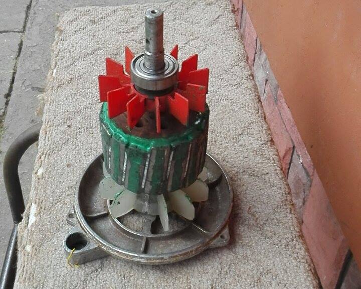

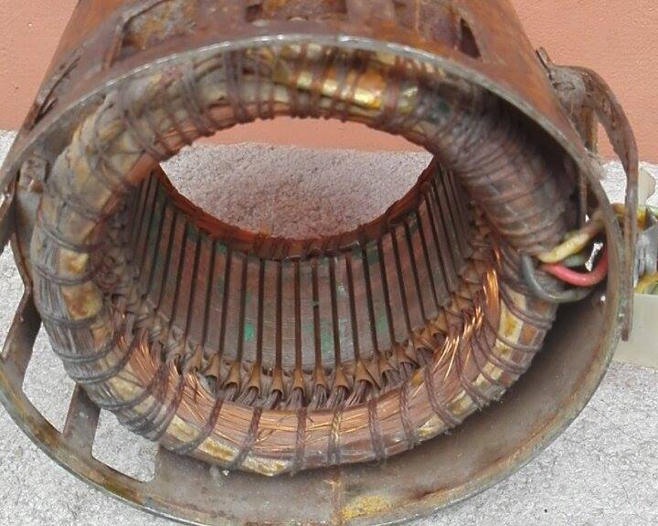

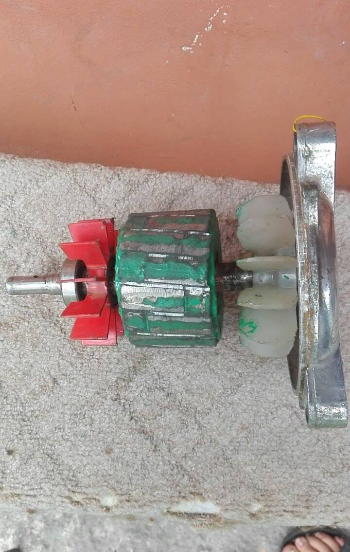

Czytając posty wykonałem prądnice z silnika od pralki 48 żłobków silnik nie przewijany, magnesy to 40x15x6 + 15x15x6 n 38 w jednym rzędzie 16 rzędów, skos magnesów 3 rzędy i żłobek. Wszystko jest ok przy 310 obrotów 195V bez obciążenia, jak dam małe obciążenie żarówka 10W świeci ale gdy dam większe obciążenie 60w zacina wirnik a przy 100w praktycznie niemożliwe jest obrócenie wirnika, czy coś wykonałem źle czy tak sie dzieje. Odległość magnesów jest bardzo mała czy zeszlifowanie coś pomoże ?? ??
Prądnice chce zastosować do pompy wody w oczku wodnym.
Jak przewinę silnik na 12V 3 fazowy przy większych obciążeniach będzie sie działo to samo ?

To jest normalne że prądnica stawia opór, i ten opór jest tym większy im większe podłączysz obciążenie. No chyba że wirnik ociera o stojan wewnątrz prądnicy, ale to już nie zależne od obciążenia prądnicy.
