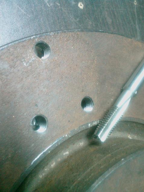

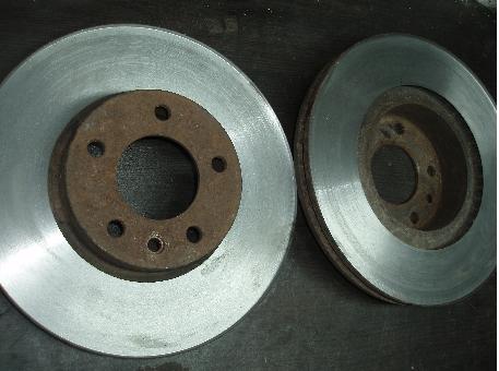

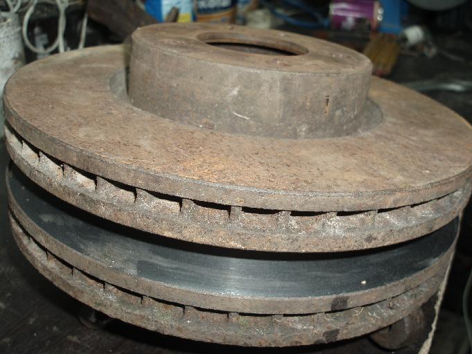

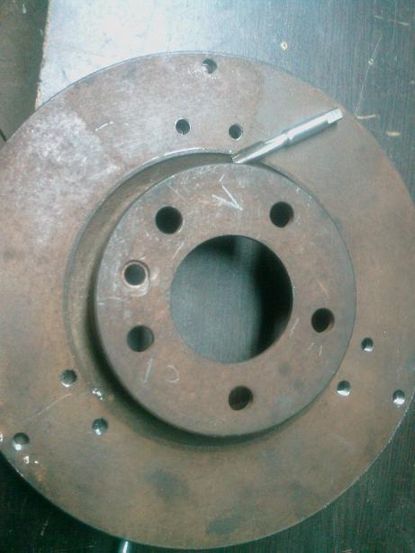

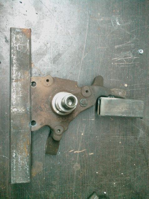

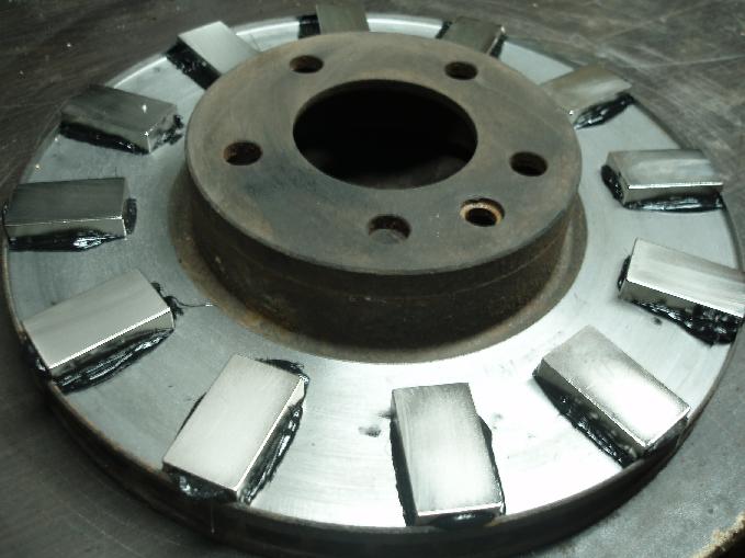

Założyłem temat w którym chciałbym żeby każdy umieścił foto ze swoich prac związanych z budową prądnicy / wiatraka.

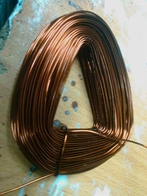

Poniżej przedstawam moje wypociny, to pierwsza moja konstrukcja, przy której dopiero zdobywa sie cenna wiedzę praktyczną. Stator uważam za niezbyt udany, nawinięte 180zwojów drutem fi 1,1 - założenie było: zrobić i zbaczyć o co tu chodzi. Celowo nawinięte dużo zwojów, możliwe że nada się do ładowania 48V aku. Grzania wody wiatrakiem raczej nie przewiduję. Ostateczine pomiar sprawności wiatraka będzie robiony na przyczepce samochodowej ;) przy prędkości do 35 - 40km/h. Z różymi zestawami obciążeń - przedewszystkim akumulatory (12/24/48V).

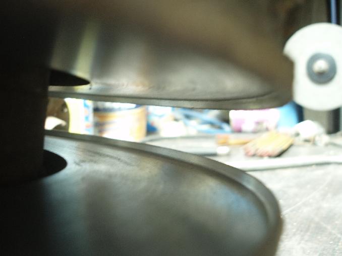

Jak widać na zdjęciach tarcze są założone na siebie trochę inaczej niż można to zauważyć w większości amerykanek, związane jest to z tym że zewnętrzna tarcza nie wisi na szpilkach , tylko opiera się o bęben pierwszej, szpilki będą tylko ją dociągać.
EDIT:
Obecnie zakupiłem drut fi 2mm - chcę nawinąć 30zw na cewkę do ładowania 12V akumulatora.

Postprzez Elim » 19.11.2010, 22:56
cd..

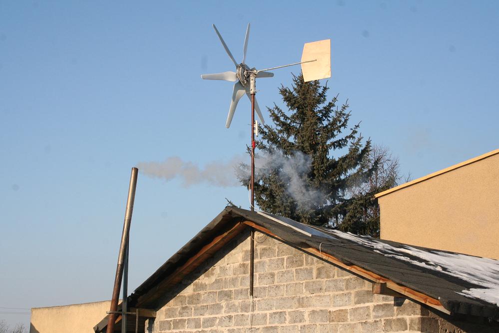

Postprzez Elim » 13.01.2011, 14:14

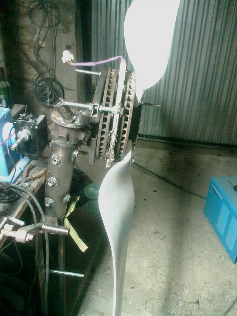

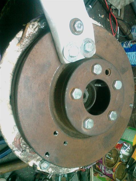

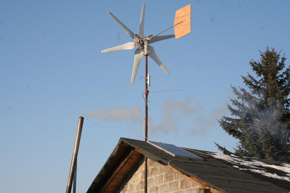

Dołączam fotki gotowego wiatraka. Niestety nie sprawdził się na tej wysokośći, są za duże zawirowania wiatru. Wiatrak ma za zadanie ładować aku 12V o pojemnośći 680Ah. Ma do pomocy panel 100W a w lato będzie drugi panel... Chciałbym doczekać dnia kiedy to aku będzie naładowane do pełna...
Średnica śmigieł 2m. Wg sprzedawcy moc 400W - liczę że jak da te 300W z 6 płatowca to będzie git. Do tego aku przydał by się prąd conajmniej 40A... Mażenie ściętej głowy. Testów śmigła nie robiłem ale, w sobotę będziemy podnosić maszt i jak starczy czasu to weżmiemy wiatraczek na wał przy zalewie w poraju - a tam juz wiaterek dobry. W tej chwili lokalizacja wentylatorka jest około 250m od wody, przeszkodą są domy i parę drzew.
EDYTA: nowy stator nawinięty drutem 2mm, ilość zwojów 30 - 2kg drutu. grubość statora 6mm. Szczelina lekko ponad 1mm, ale jak zacznie pracować i będzie źle to da się zmniejszyć szczelinę o połowę.

Postprzez Maciek » 13.01.2011, 15:11
Elim nie za mało masz zwoi?
Re: Amerykanka, foto z przebiegu prac
Postprzez Elim » 13.01.2011, 15:25
Ładowanie zaczyna się od około 110 obrotów - mierzone w garażu. Brałem pod uwage że na każy 1V trzeba mieć 10 zwojów - przy prędkości 250obrotów...
Czyli u mnie 270zwojów 27V przy 250 obrotach. 13,5V przy 125obrotach.
Niewiem jak się zachowa ten 6 płatowiec, jak będzie za wolny to zrobi się test na 3 płatach. Ostatecznie można wymienić stator i powiedzmy dać 50zw...
Ostatnio edytowano 13.01.2011, 23:23 przez Elim, łącznie edytowano 1 raz
Elim
Posty: 56
Postprzez Maciek » 13.01.2011, 15:43
U mnie dodałbym pare zwoi, żeby zejść troche z progiem ładowania, ale to zależy jak u kogo wieje i jakie wiatry przeważają :) A co z poprzednim statorem zadymił się? :) Myślę że śmigło da radę, ale nie zchodziłbym do trzech. Ogólnie fajnie lubię takie widoki nad budynkami :D
Swoją drogą patrząc na twój komin o "kilowaty" bym się nie martwił :lol:

Przy tych magnesach możesz spokojnie iść w "grubość" cewek i wykonać 20-to mm.
A jak będziesz robił nowy stator to łatwiej cewki nawiniesz z drutu 2x1.2mm. :)
Postprzez Elim » 13.01.2011, 22:47
Myślałem o tym żeby zrobic jak najcieńszy stator - a tym samym poprawić sprawność prądnicy - ale niewiem w ilu procentach zwiększy się sprawność jeżeli odległość miedzy magnesami zamiast 20mm będzie 10mm.
Waldku, drutem 2mm to faktycznie ciężko się nawija - troche żałuje ze nie wziołem 2x 1,2mm ale tak patrząc to z tych śmigiełek nie będę miał tyle amperów zeby nawet pojedyńczy drut 1,6 przepalić czy zagotować stator, więc tu jest sporo zapasu...
Maćku, poprzedni stator nieudolnie nawinięty i każda cewka była lutowana, przy nowym statorze nawijałem 3 cewki z jednolitego drutu. Ten pierowtny stator nadawał się do ładowania conajmniej aku 48V przy 12 zdusiło by śmigła i nie nabrały by swojej sprawności.
No i nieśmiej się z komina, mrozy były to na szybko zrobiliśmy ogrzewanie w warsztacie, bo niektórzy pracują tam cały dzień ;). Lokalizacja tego wiatraczka jest w poraju u brata - 200km odemnie, montowaliśmu przy -15 stopniach

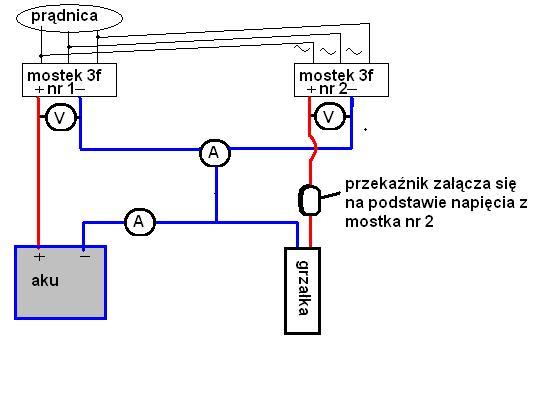

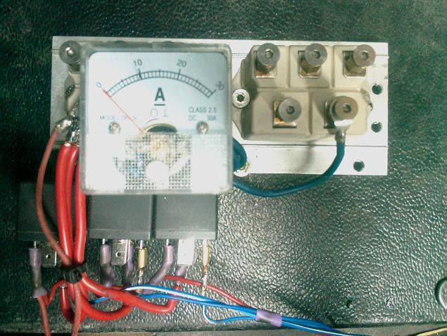

poniżej przedstawiam zaktualizowany schemat podłączeń - bardziej czytelny... Mam mały problem, da się zauważyć, że jak przekaźnik załączy grzałkę to amperomież od AKU spada do zera - pomimo tego że napięcie jest wystarczające do ładowania. Niemam pomysłu narazie jak to zmienić, żeby grzałka nie zabierała całego "prądu" dla siebie. Rozwiązaniem jest osobna prądnica na tym samym wale, wtedy można utrzymać napięcie dla aku na odpowienim poziomie no i aku nieprzerwalni będzie ładowane.
