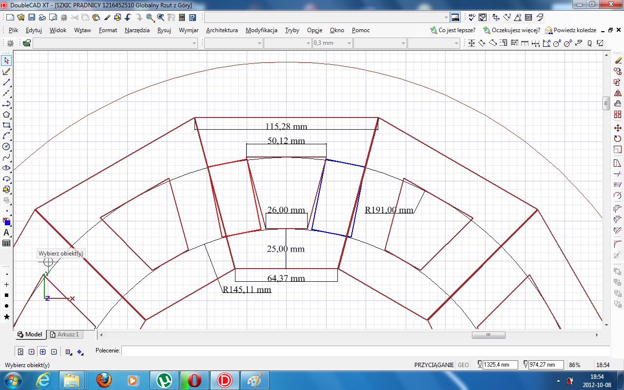

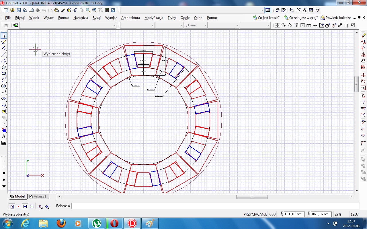

chcesz sobie rozrysować to zajrzyj tu
viewtopic.php?f=14&t=251
Re: Amerykanka 32magnesy 12cewek prośba w montażu
Postprzez kisoft » 08.10.2012, 12:44
jeśli ci odpowiada
a tak w całosci

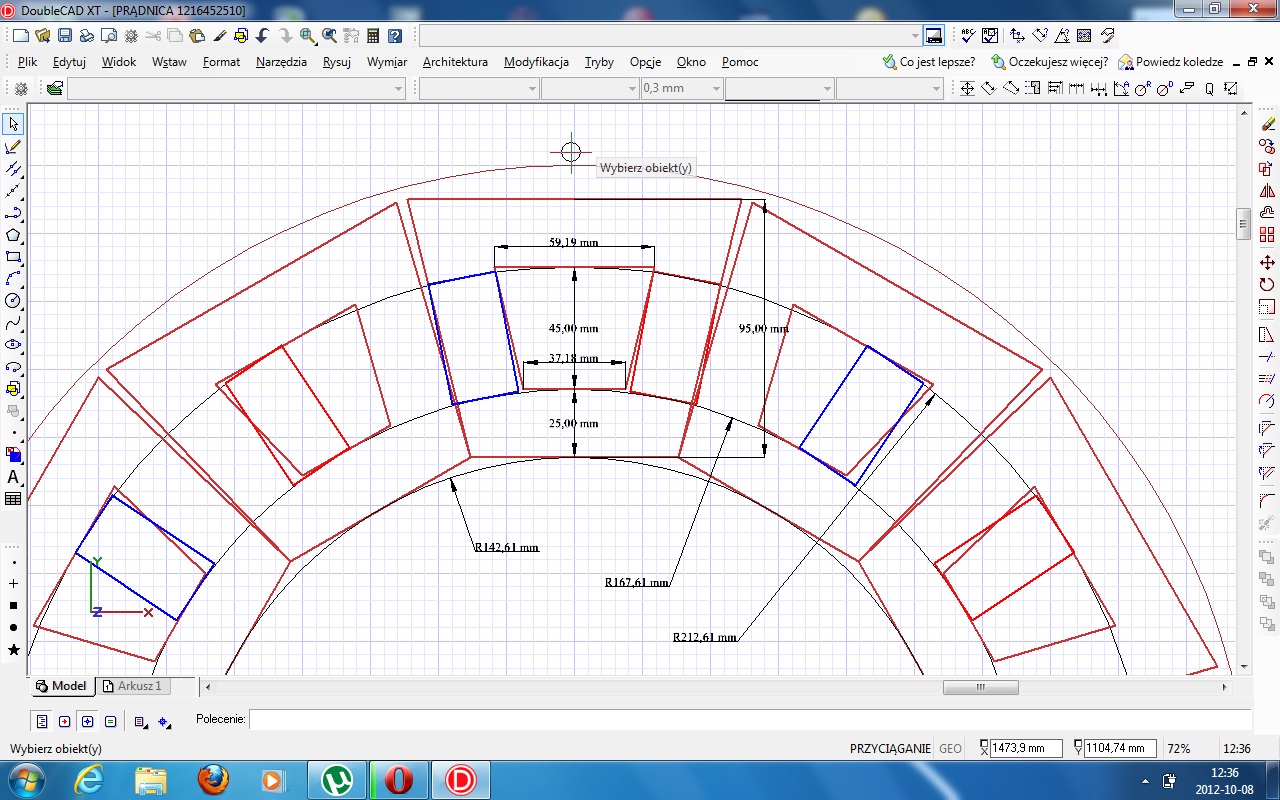

No nie wiem troszkę spore. Z tego co pisał
set napisał(a): oko cewki 25mm
a u ciebie ma od 37,18mm do 59,19mm czy to czasami nie za duża przestrzeń?
czy mógłbyś przesłać mi ten plik z programu doubleCAD? Mógłbym wtedy zmniejszyć sobie pierwszy wymiar na 25mm a drugi z proporcji bym sobie doliczył. Nie ukrywam że ten plik sporo by mi pomógł bo dopiero zaczynam pracę (naukę) z tym programem.

Postprzez kisoft » 08.10.2012, 18:22
Oczywiście wyślij mi na priwata adres e-mail to podeślę ci pliki w formatach jakich chcesz
p.s Gdyby magnesy miały idealnie nachodzić na boki cewki to należało by to wszystko podnieś o 4,5 cm w górę.
NO TAK patrzę jak szpak w p...ę , adres jest pod spodem
Postprzez kisoft » 08.10.2012, 19:01
tu rozrysowałem ci trochę mniejszą
