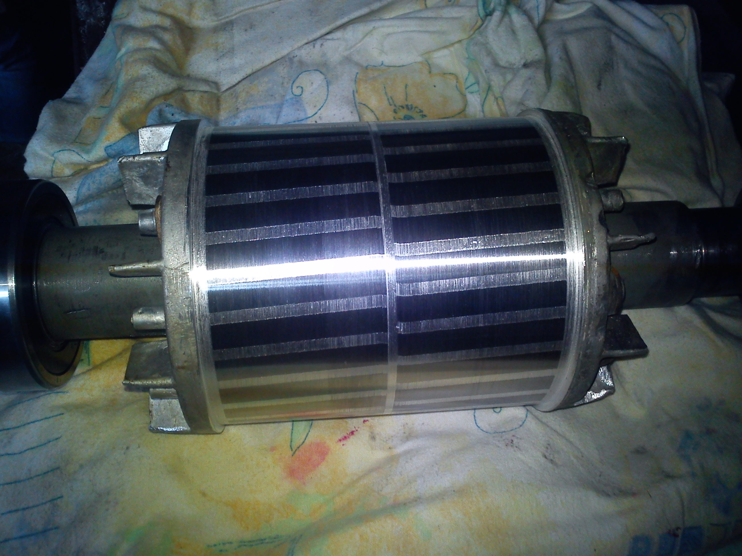

Postprzez buckowina » 16.11.2012, 21:47
OK, więc wirnik jest już zalany żywicą i ma "wytoczone" miejsca pod magnesy. Tylko stoję teraz przed wyborem magnesów i zastanawia mnie fakt, czy magnesy 20x18x5 dadzą jakąś różnice w stosunku do magnesów 20x10x5? Te pierwsze będą praktycznie bez przerw ułożone na wirniku a te 20x10x5 będą miały ok 8cm szpary pomiędzy magnesami, więc z tego powodu interesuje mnie to, czy warto dopłacić do większych magnesów?
Zdjęcie obecnej postaci wirnika - ubytki w żywicy spowodowane są tym, że podczas schnięcia wystąpiły naprężenia i coś musiało puścic. W żywicy znajduje się 0,5m kawałek maty szklanej nawinięty na wirnik i zalany, przez co pomimo pęknięć, które wypełnię klejem do metalu przyklejając magnesy, nie powinno się to wszystko rozsypać.

Re: Mini turbina wiatrowa 1,5m - pomoc z doborze prądnicy
Postprzez TOMMASZ » 17.11.2012, 7:16
Za dużo utwardzacza w żywicy i wszystko pęka,za szybkie utwardzanie.

Postprzez buckowina » 17.11.2012, 11:08
Zostawić, tak jak teraz jest, uzupełniając ewentualnie ubytki czy stoczyć wirnik jeszcze bardziej i nałożyć matę szklaną nasączoną żywicą? 300rpm to niby nie dużo, ale wole żeby mi to się nie rozpadło.
Postprzez TOMMASZ » 17.11.2012, 15:02
buckowina napisał(a): stoczyć wirnik jeszcze bardziej i nałożyć matę szklaną nasączoną żywicą? 300rpm to niby nie dużo, ale wole żeby mi to się nie rozpadło.
To jest odpowiedz.Wtedy się nie rozleci,300 obr/min to nie tak mało.Magnesy możliwie najszersze bo to większe pole magnetyczne.

Postprzez buckowina » 17.11.2012, 19:05
Nałożyłem mate na wirnik i teraz widać, że to trochę lepiej się trzyma. Jutro prawdopodobnie nabędę magnesy, więc jeśli widzi ktoś jakie poważne błędy tego rozwiązania, to proszę pisać zanim wydam 100zł na magnesy.

Postprzez TOMMASZ » 17.11.2012, 19:20
buckowina napisał(a):jeśli widzi ktoś jakie poważne błędy tego rozwiązania, to proszę pisać zanim wydam 100zł na magnesy.
Nie gniewaj się,ale już sam alternator jest błędem,drugi błąd to taki że wirnik powinien być cały ze stali konstrukcyjnej bo inaczej pole magnetyczne się nie zamyka.Nie wiem jak będzie to działać.
