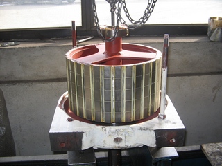

Widzę koledzy ostro dyskutują .Ja tylko wrzucam dla przykładu wirnik wykonany u Kucharskiego u nas na Pomorzu.
Wykonany z rury,a przynajmniej tak wygląda.Wirnik pracuje w 90 żłobkowym stojanie.
