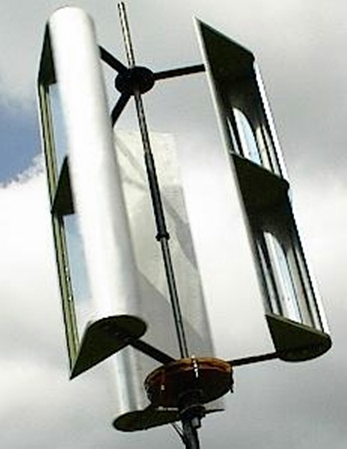

Chciałbym jednak jeszcze zgłębić tajemnicę śmigła pionowego obrotu.
Myślę o czymś takim:
Głównie chodzi mi o to: jakie tego rodzaju śmigło powinno mieć rozmiary aby przy powyższym założeniu dwóch lub trzech prądnic odebrać od wiatru w sumie około 500W?. Jednym słowem VAWT ma podobne parametry czy wyraźnie dużo gorsze od HAWT? Bo z tego co wyczytałem w moim przypadku ma dwie ważne zalety Cichą pracę i start przy niższych wiatrach.
maciek19660714
Posty: 90
Postprzez Waldemar Pachoł » 28.06.2012, 23:25
Ten parametr jest nieistotny - to "chłyt marketindodi", Ile w tym "mniejszym wiaterku" jest Watów to już ustaliliśmy.
Parametry VAWT to pole przekroju pionowego turbiny części którą pcha wiatr, tzn:
Jeśli VAWT ma średnicę 2m i wysokość 1m, to pole przekroju pionowego części roboczej wynosi 1x1=1m2.
Z 1m2 pola przekroju da się wycisnąć 95W przy 8m/s dla HAWT, VAWT z tego weźmie 60-70%.
Postprzez maciek19660714 » 29.06.2012, 0:03
OK, zdaję sobie sprawę, że używając określenia "start przy niższych wiatrach" zachowałem się jak "rasowy młotek". Postaram by się to więcej nie powtórzyło.
Czyli VAWT odpada. Ze względu na małą "wyciskalność" pozostanę w takim przy HAWT ale następne pytania w poniedziałek (dam Ci odpocząć) bo wybieram się na mały rejs weekendowy jachtem po zalewie Szczecińskim. Przy okazji sprawdzę jak wieje na dużym akwenie.
I jeszcze, jakby zakańczając dotychczasowe rozważania dotyczące przełożenia prędkości wiatru i średnicy śmigła na uzyskiwaną moc. Można spokojnie stwierdzić iż choćby nie wiem jak zaprojektować i wykonać prądnicę to i tak nie "wyjmie" się z niej więcej Watów niż może "wyjąć" z niej, określonej wielkości śmigło, które z kolei zasilane jest przez określonej prędkości wiatr.
Czyli innymi słowy, TO DO OKREŚLONEGO WIATRU dostosowuje się średnicę śmigła, a na końcu do tychże dobiera się stosowne parametry prądnicy, a nie odwrotnie.
Wynika to z prostego powodu: parametry prądnicy można zmieniać do woli podobnie jak wielkość śmigła, a wiatr jak wieje tak wieje...
I tu zahaczamy o filozofię...
