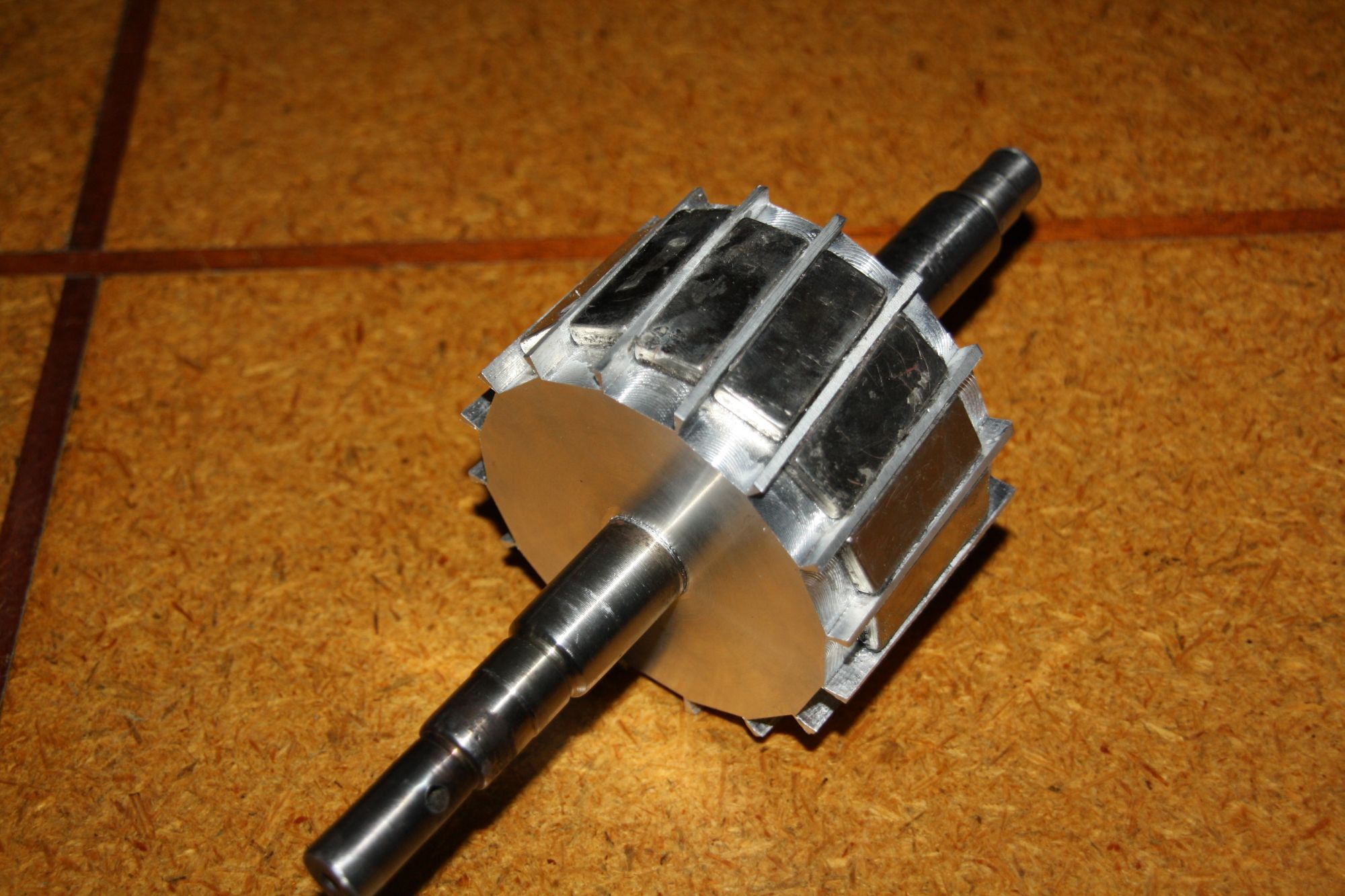

Witam wszystkich forumowiczów,
Rozpocząłem budowę prądnicy z silnika od pralki i potrzebuję porady.
Po stoczeniu wirnika ciągle znajduję się na nim aluminiowa klatka. Zastanawiam się czy powinienem ją usuwać, bo:
1. W moim przekonaniu, w trakcie pracy prądnicy wirnik znajdował będzie się w zmiennym polu magnetycznym, wobec czego, w klatce mogą indukować się prądy, co spowoduje powstanie strat.
2. Usunięcie klatki stwarza ryzyko poluzowania blach (skręciłem je śrubami przed toczeniem, ale jako, że śruby są dość daleko od obwodu, mam obawy, że brzegi blach rozsuną się)
3. Usunięcie blach spowoduje, że w wirniku powstaną rowki, co skutkuje zmniejszeniem powierzchni kontaktu magnes – wirnik, przez co wytrzymałość klejenia zmaleje
4. Usunięcie blach powoduje pewne inne komplikacje, ponieważ w pewien sposób psuje mi geometrię wirnika, co utrudni późniejsze klejenie magnesów (to pomniejszy problem, więc nie rozpisuję się dokładnie o co chodzi).
Jak widać, usuwanie klatki nie jest mi na rękę, ale w obliczu potencjalnych strat z punktu 1. jestem gotów ją wyrzucić.
Czy mógłby ktoś wypowiedzieć się na temat prawdziwości punktu 1.?
Może się mylę i wirnik będzie jednak w stałym polu podczas pracy? Albo zmiany pola będą na tyle małe, że można przymknąć oko na straty w klatce?

Postprzez LONIC » 28.05.2015, 17:31
Jak ci te pierścienie się mocno trzymają to je zostaw. Na pewno dobrze go stoczyłeś? Jak masz magnesy np. grubości 5mm to wirnik musisz stoczyć tak aby jego średnica zmniejszyła się o 10 mm i zazwyczaj aluminium już nie ma. Śrubami skręcasz mocno i dajesz szerokie podkładki i nic nie ma prawa się rozjechać. Jak jednak Ci te pierścienie zostaną to nie mają znaczenia bo aluminium nie jest przyciągane przez magnes i żadne pole się w nim nie tworzy pozatym wirnik z naklejonymi magnesami tworzy stałe pole magnetyczne. Napięcie indukuje się w stojanie i tylko tam.

Postprzez Gabriel » 29.05.2015, 12:37
Wirnik jest dobrze stoczony, rozrysowałem wszystko w programie CADowskim. Też spodziewałem się, że nie zostanie nic aluminium.
Nie chodzi o same pierścienie, tylko o pręty łączące te pierścienie.
LONIC napisał(a):to nie mają znaczenia bo aluminium nie jest przyciągane przez magnes i żadne pole się w nim nie tworzy
Rozumiem, że Al nie jest przyciągane, ale to nie znaczy, ze nie wyindukuje się w nim prąd (który de facto będzie prądem wirowym, czyli stratą). Miedź w cewkach też nie jest przyciągana, a indukuje się w nim napięcie, bo jest w zmiennym polu magnetycznym.
Dlatego nic nie stoi na przeszkodzie, żeby w aluminiowych zwartych prętach klatki, również wyindukowało się napięcie, które spowoduje popłynięcie prądu.
Jedynym warunkiem jest występowanie zmiennego pola magnetycznego przepływającego przez rdzeń wirnika.
LONIC napisał(a):wirnik z naklejonymi magnesami tworzy stałe pole magnetyczne
Gdy wirnik nie obraca się, zgodzę się, że w rdzeniu wirnika pole magnetyczne jest stałe.
Ale wydaje mi się podczas pracy, gdy wytwarzane przez cewki zmieniające się pole magnetyczne oddziałuje na magnesy (osłabiając ich pole), pole magnetyczne płynące przez wirnik również cyklicznie się zmienia.

Postprzez LONIC » 29.05.2015, 17:40
Klej magnesy i będzie dobrze. Mocy prądnicy i tak się nie da wyliczyć zanim się ją zrobi bo dochodzą prędkości wiatrów, odpowiednie śmigła itp. Za prądy wirowe odpowiadają właśnie blachy z których wirnik jest zrobiony. Napięcie wytwarza się tylko w stojanie a wirnik jest jednym magnesem stałym i wytwarza tylko pole magnetyczne.Poruszające się pole magnetyczne wytwarza w stojanie napięcie które od razu jest przez Ciebie odbierane. Widziałem dość spore bo 10 KW prądnice i niczym oprócz wielkości nie różniły się od Naszych pralkowców. Jedynie wirniki się różniły bo Fabryki produkujące takie prądnice używają mnóstwa mniejszych magnesów i też je kleją potocznie "na skos" i robią 1 mm przerwy między biegunami także praktycznie 95% wirnika jest pokryte magnesami. Miałem ze 4 takie wirniki, próbowałem poodklejać jakoś te magnesy i nie dało rady. Zaraz wkleję Ci moje dzieło które działa naprawdę bardzo dobrze.

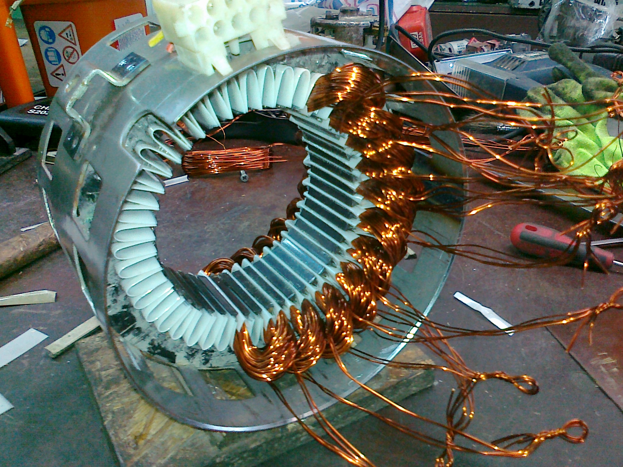

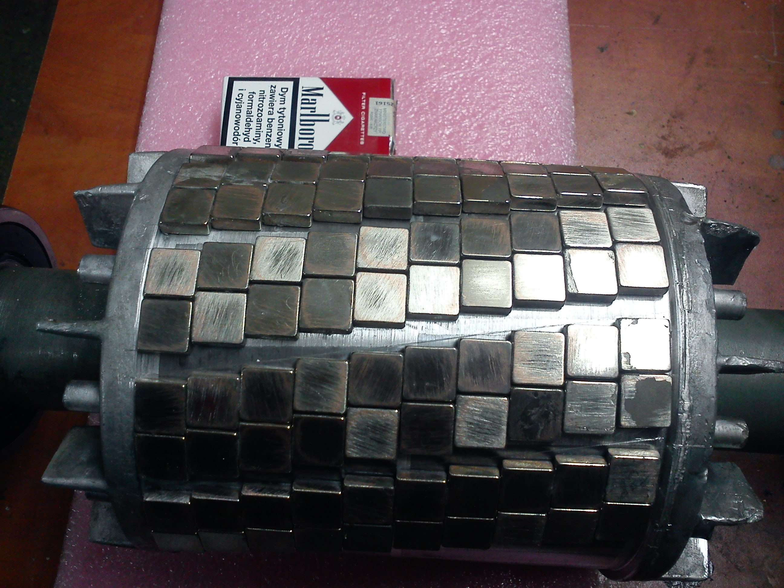

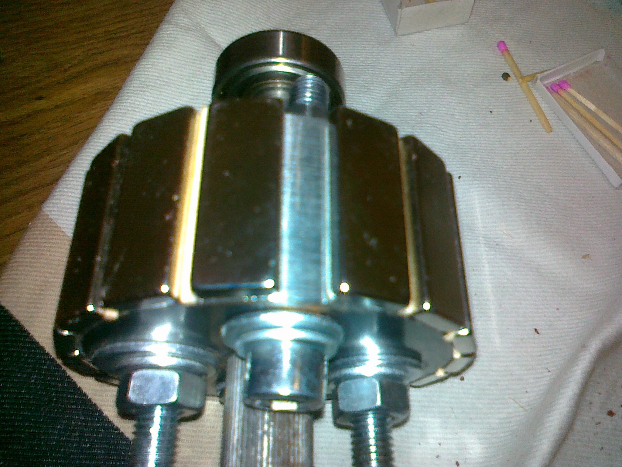

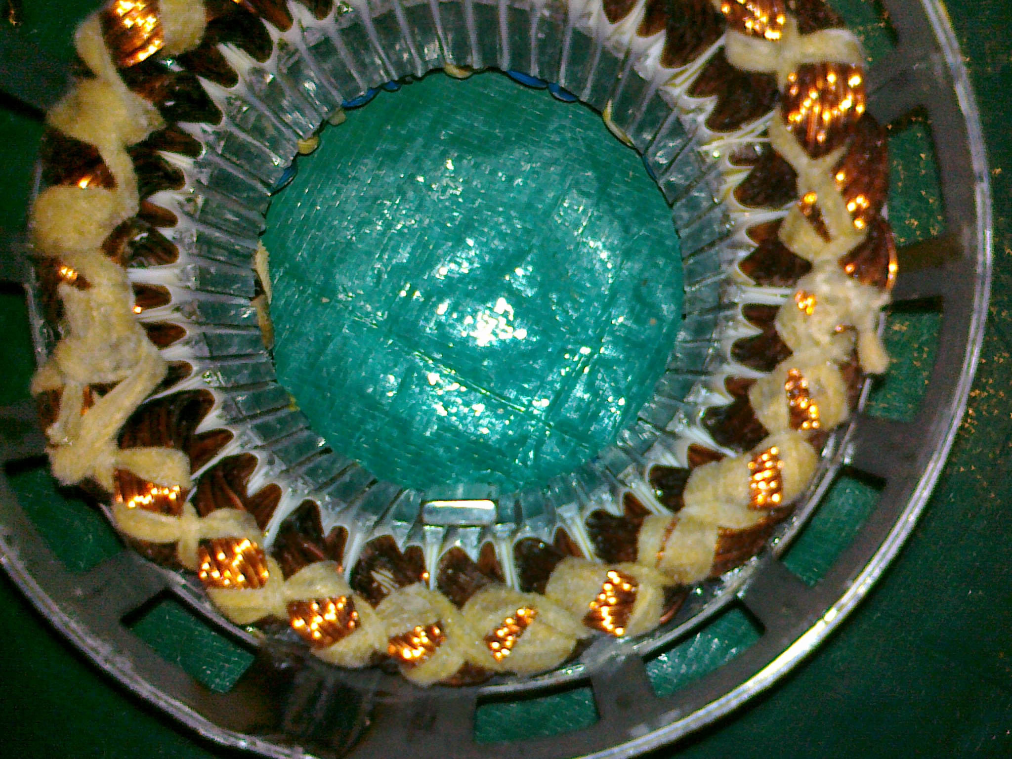

Postprzez LONIC » 29.05.2015, 17:46
Proszę.
stojan w robocie
stojan w robocie
stojan skończony
wirnika poklejony tak jak Chińska prądnica i dupa z tego wyszła bo zaskoki były nie do przejścia

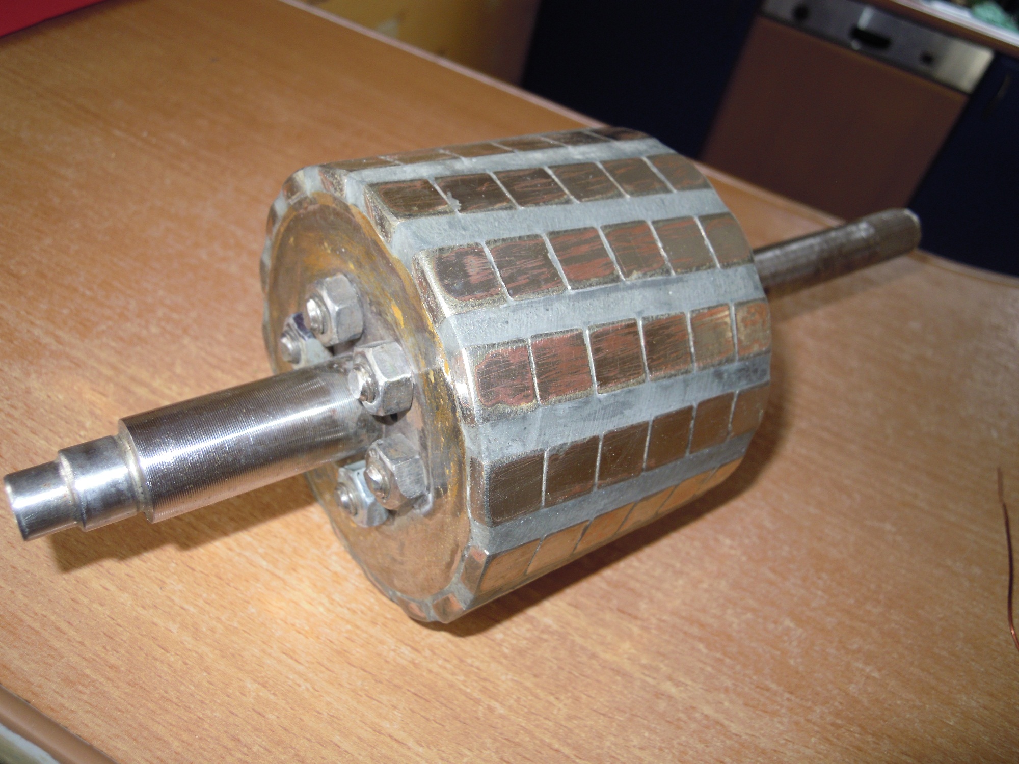

Postprzez LONIC » 29.05.2015, 18:02
Zobacz jak powinno być to zrobione.
LONIC
Posty: 260
Postprzez TOMMASZ » 29.05.2015, 20:45
Na trzecim zdjęciu widzę wirnik mojej roboty,ta prądnica była zrobiona z silnika 11 kw,a osiągała 9kw. :D

Postprzez Gabriel » 30.05.2015, 18:52
Dzięki LONIC.
Czytają, czytają. Nawet więcej, w którymś z wątków spotkałem zdjęcia wirnika, z naklejonymi magnesami i pozostawioną częścią klatki (tą która pozostała mimo toczenia).
Ale na innym forum spotkałem informację, że klatka może powodować straty i należy ją usunąć albo przynajmniej ponawiercać otwory w prętach klatki, tak żeby przerwać obwód. Dlatego postanowiłem zapytać tutaj.
W każdym razie, nie będę już ruszał tej klatki, biorę się niedługo za naklejanie magnesów.

Postprzez TOMMASZ » 30.05.2015, 19:28
Zostaw te klatkę i klej te magnesy,ale wyznacz sobie dokładnie skosy na długości odpowiadającej długości stojana i równe odległości po między biegunami bo będą zaczepy. :D
Postprzez LONIC » 31.05.2015, 14:22
Ćwicz palce bo naklejanie to nie taka łatwa rzecz ;) i naklejaj dokładnie tak jak Tomasz radzi bo inne metody zostały już wypróbowane i nie zdały egzaminu. Najpierw wyrysuj linie potem podgrzej wirnik i klej. Powodzenia.

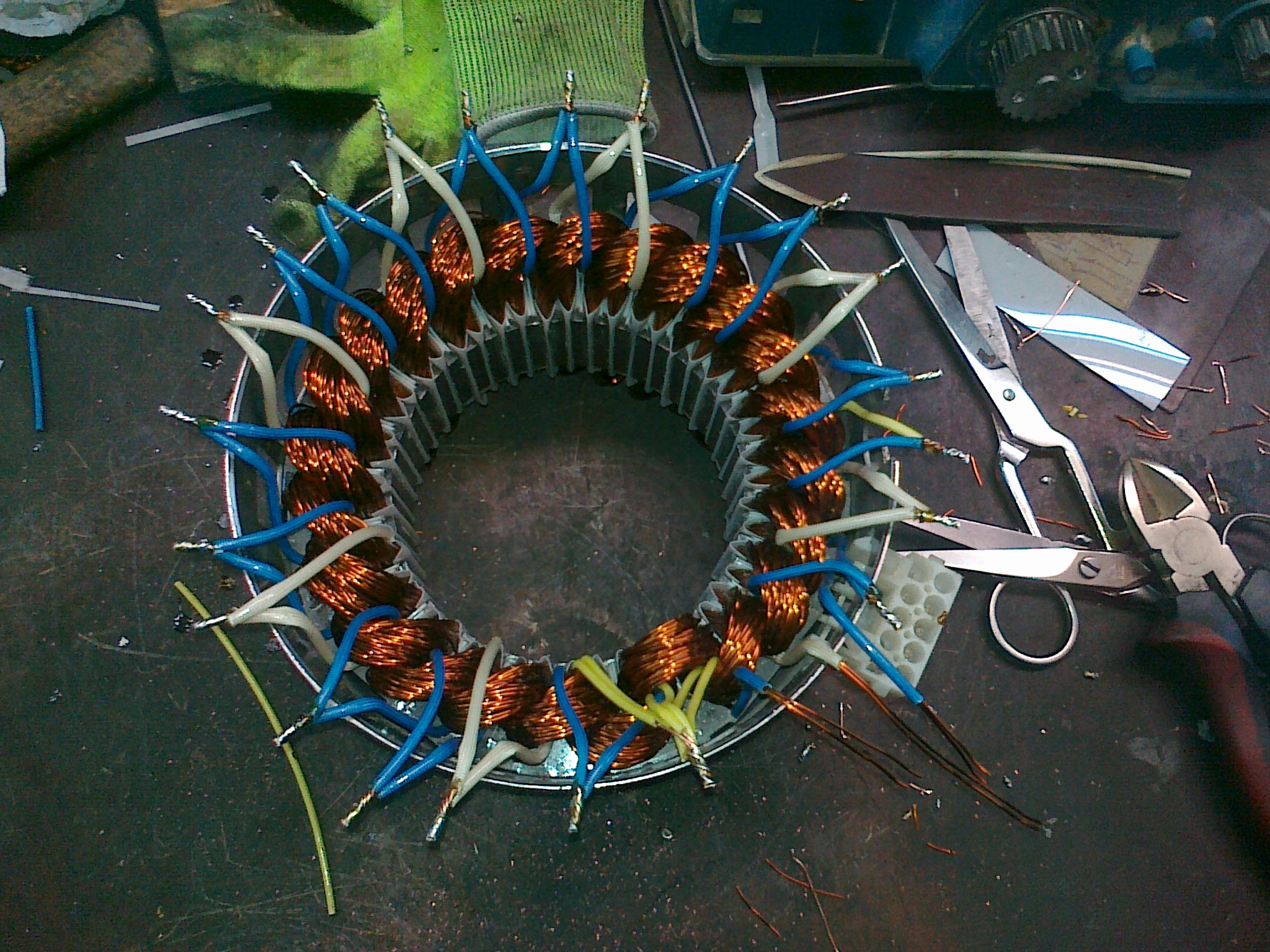

Postprzez LONIC » 12.06.2015, 18:15
Do ładowania aku 24V ja bym uzwoił ją drutem 0,85 ile wlezie i łączył w gwiazdę i powinno być dobrze. 1,2 czy też 2x0,8 stosuje się na prądnicę do ładowania aku na 12V. Piastę zrobiłbym taką aby można było użyć 6 lub 3 śmigła a to już jest bardzo łatwe. Prądnica wyżej ma 48 żłobków i była nawijana 2x0,8 i pięknie ładuje aku 12V.
