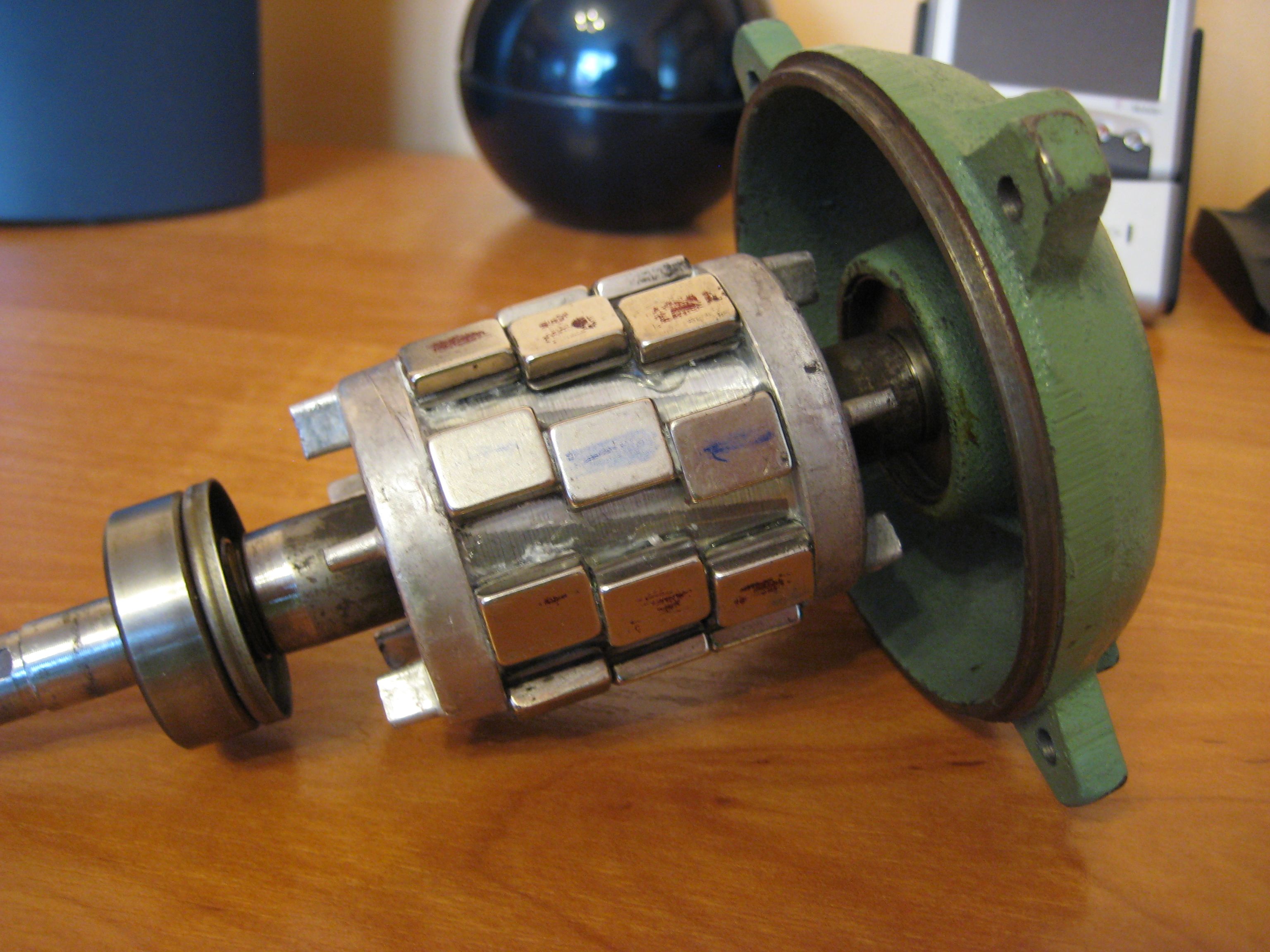

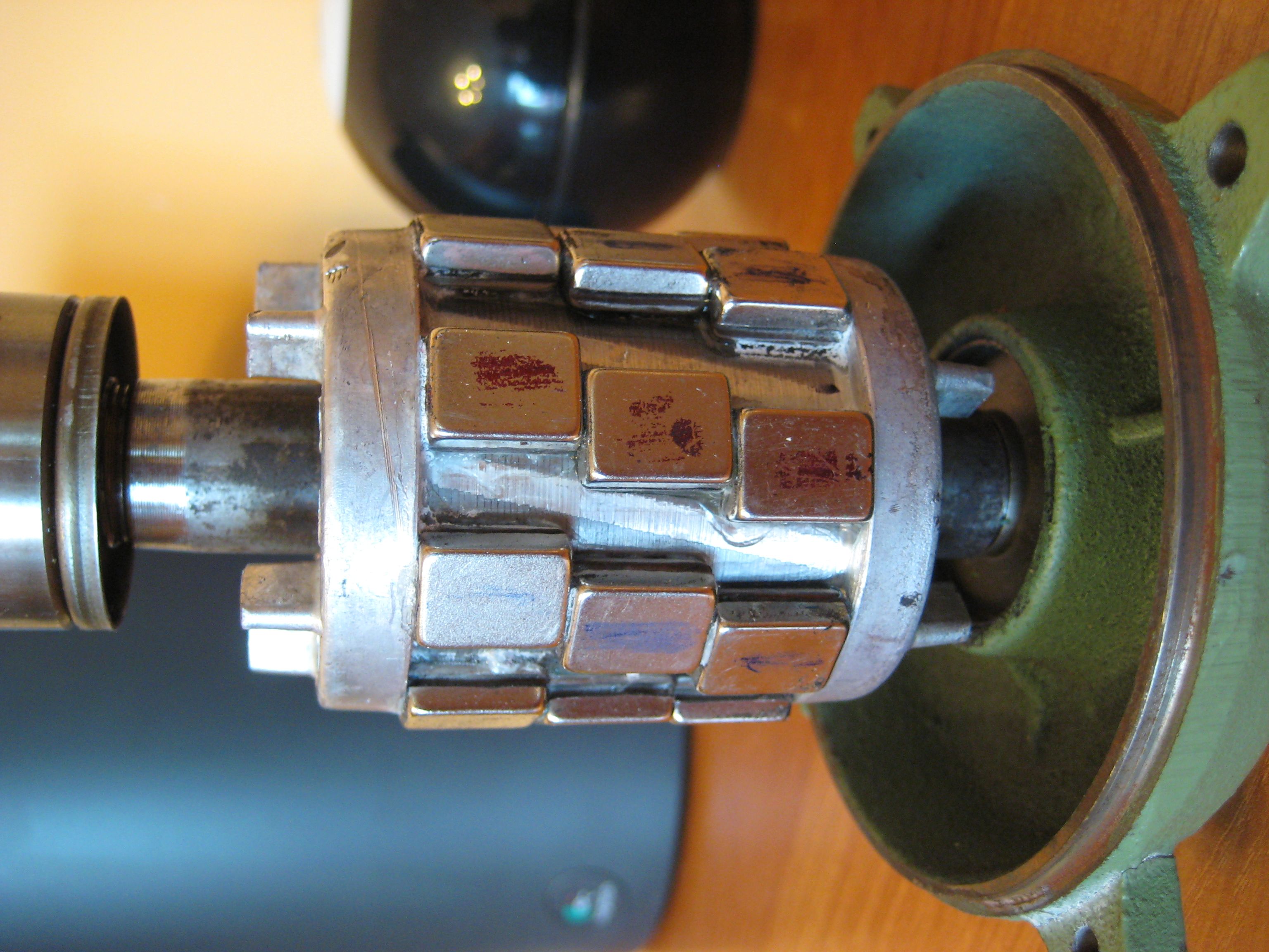

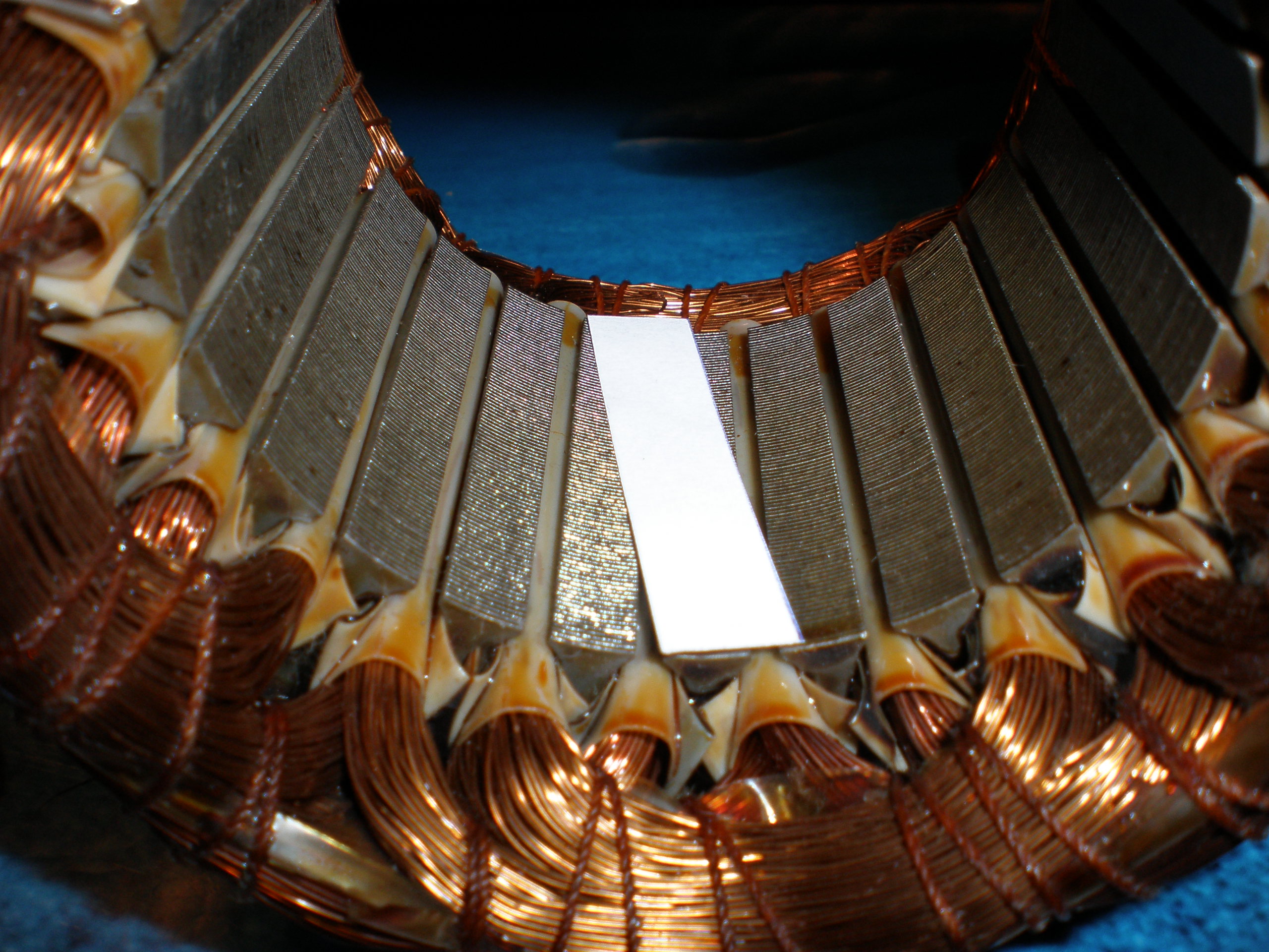

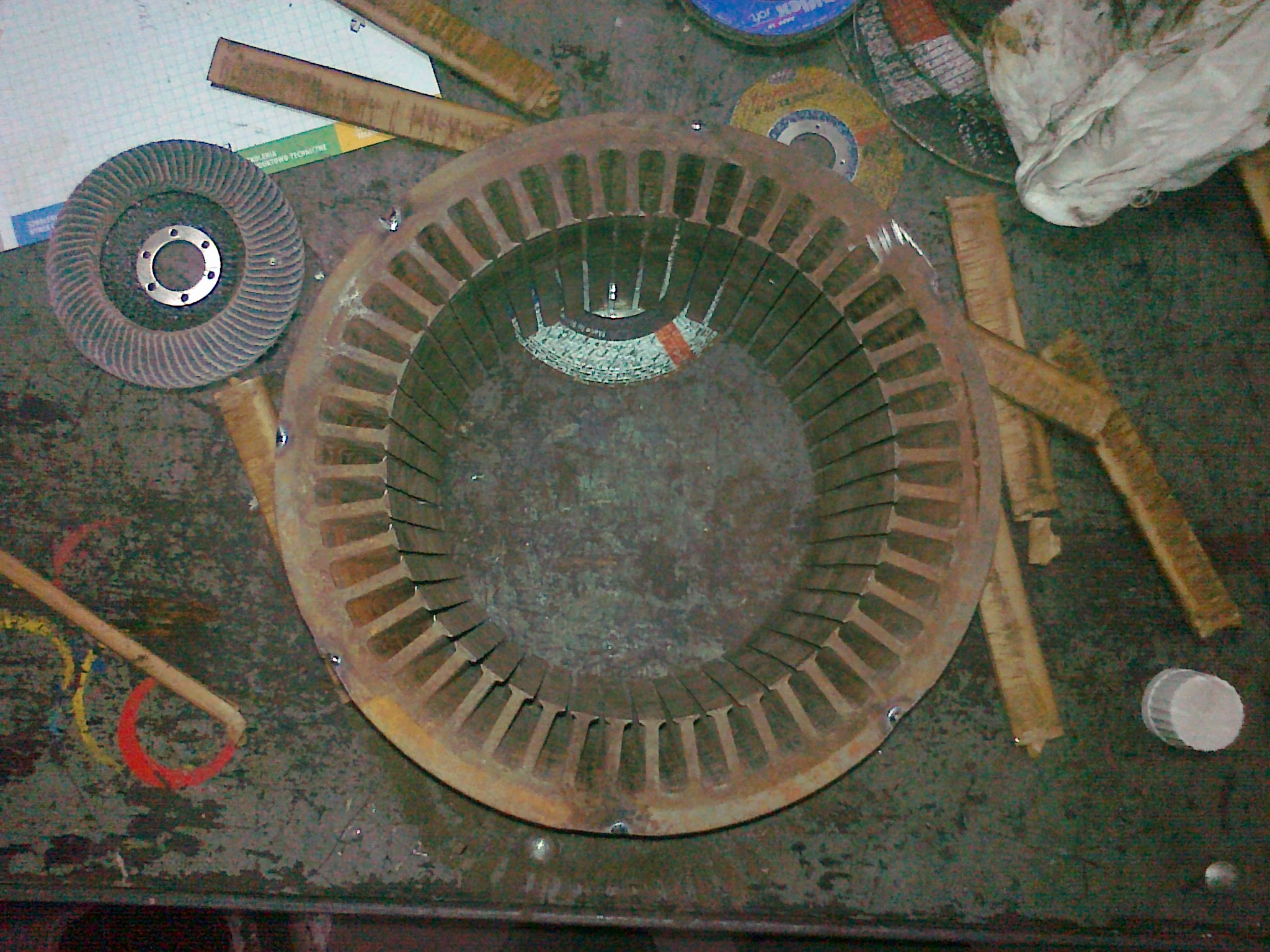

jacaj65 napisał(a):Panowie - sukces, właśnie przetestowałem zrobioną przeze mnie prądnicę z pralki.
48 żłobków, 8 par biegunów magnetycznych, magnesy 15x15x5, nawinięte cewki z drutu 1mm po 38 zw. Kręcę jednym palcem i nie wyczuwam zaskoków.
Juriii napisał(a):Dobrze by bylo zeby przy 3m/s dawała ten 1A ładowania. Jakim grubym drutem ja nawinąć?
