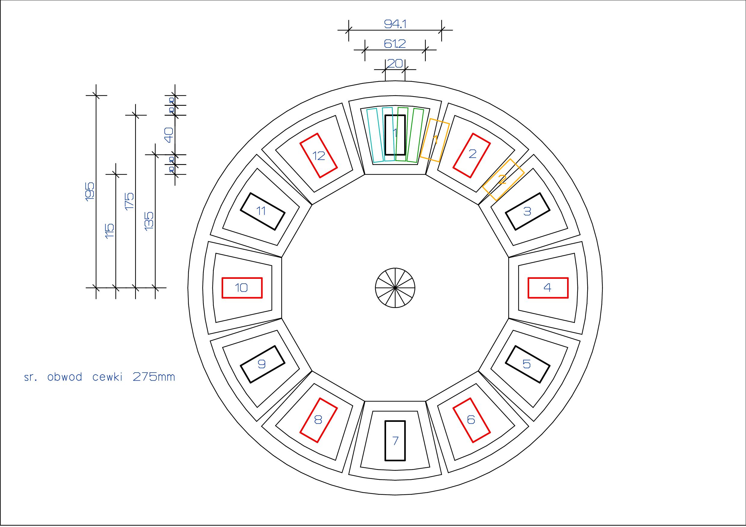

Podstawiłem parametry mojej projektowanej prądnicy warstwowej do obliczeń z tej strony
i oto co mi wyszło:
01-Magnesy- 12 par----------------------40mm x 20mm x 10mm
02-Cewki----12 szt na fazę--------------80mm x(90mm/65mm)x 7mm
03-Śmigło-2,5m , Wiatr-6m/s , Moc śmigła-198W , Szczelina-10mm
04-Odbiornik- grzałka 24V/500W zasilana przez dwie takie prądnice.
05-Wew. średnica rotora------------------------------------------------------------270mm
06-Zew. średnica rotora-------------------------------------------------------------350mm
07-Prędkość obrotowa----------------------------------------------------------------210 obr/min
08-Prędkość obwodowa wew.części magnesów------------------------------------2,9m/s
09-Pow przekroju cewki-------------------10mm*7mm-----------------------------70mm2
10-Ilość zwojów drutu 1mm w cewce-----------------------------------------------70 szt
11-Długość drutu w polu magnetycznym----2*60mm*70zw------------------------8,4m
12-Gęstość prądu w uzwojeniu-------------------------------------------------------3,5A/mm2
13-Pobierany prąd----------------------------------------------------------------------2,7A
14-Indukcja bez obciążenia------------------------------------------------------------0,75T
15-Napięcie indukowane w cewce bez o.-----V=o,7*0,75T*2,9m/s*8,4m---------12V
16-Napięcie fazowe bez obciąż.--------------12*12----------------------------------144V
17-Moc prądnicy bez obciążenia------------P=3*144*2,7A-------------------------------------1166W
18-Indukcja z obciążeniem-------------------------------------------------------------0,5T
19-Napięcie indukowane w cewce z o.-------V=o,7*0,5T*2,9m/s*8,4m------------8V
20-Napięcie fazowe z obciąż.----------------12*8-------------------------------------96V
21-Moc prądnicy z obciążeniem-------------P=3*96*2,7A--------------------------------------777W
Wynikało by z tego, że byłaby za duża do takiego śmigła

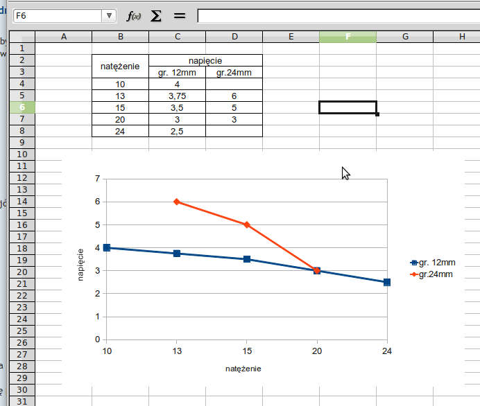

Poniżej wykres z powyższych danych:
Natomiast wyniki są takie w odniesieniu do prądnicy Kolegi, że grubsza cewka bije na głowę cieńszą przy mniejszych obciążeniach. Niestety przy większych przewagę ma cieńsza.

Twój pomiar jest nieoceniony. Jakby udało się wykonać np po 5 pomiarów dla zadanych parametrów. Np napięcie przy 5A, 10A, 15A, 20A, 25A to ja baaaaardzo chętnie to wrzucę do arkusza.
Przykładowo dla jednej fazy i obciążenia 15A miałbyś:
przy cewce 12mm - 3,5V x 14 cewek = 49V x 15A = 735W teraz trzeba jeszcze ująć straty :)
przy cewce 24mm - 5V x 14 cewek = 70V x 15A = 1050W (i tu jak wyżej - straty)
przy 20A wynik dla 12 i 24mm jest identyczny ale wliczając straty przewagę ma już cewka 12mm...
edit: oczywiście dla drutu fi 1mm obciążenia powyżej 20A to już hardcore.

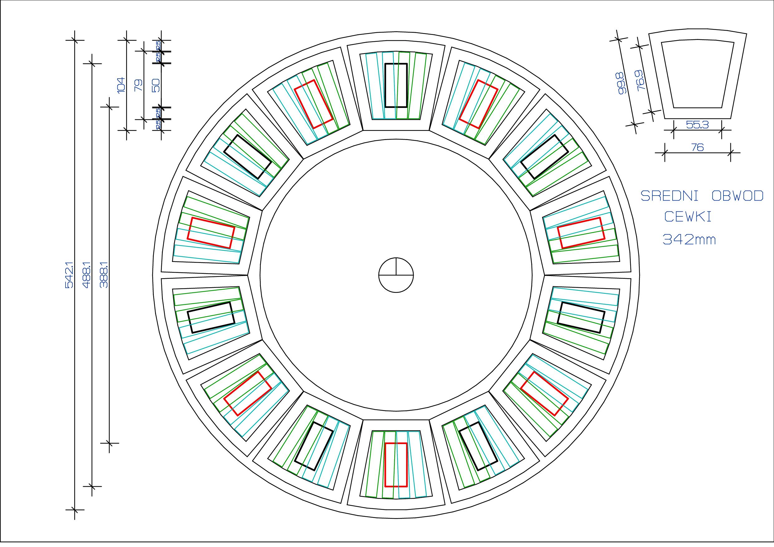

A tak przy okazji, narysowałem Twoją prądnicę

Maćku, przewaga grubszej cewki, w wydaniu testowym z kilku postów wyżej jest do natężenia 20A. Przy 14 cewkach zysk jest naprawdę duży.
cały myk polega na znalezieniu "złotego środka".

Właśnie cały czas chodzi o złoty środek, do 20A wygrywa grubsza cewka dopiero powyżej cewki idą właściwie łeb w łeb z przewagą cieńszej bo jest tańsza w wykonaniu.
Dla jakiej grubości cewki zrobiłeś rysunek
Postprzez maciek19660714 » 23.07.2012, 13:25
set napisał(a):Dla jakiej grubości cewki zrobiłeś rysunek
Dla grubości 12mm
