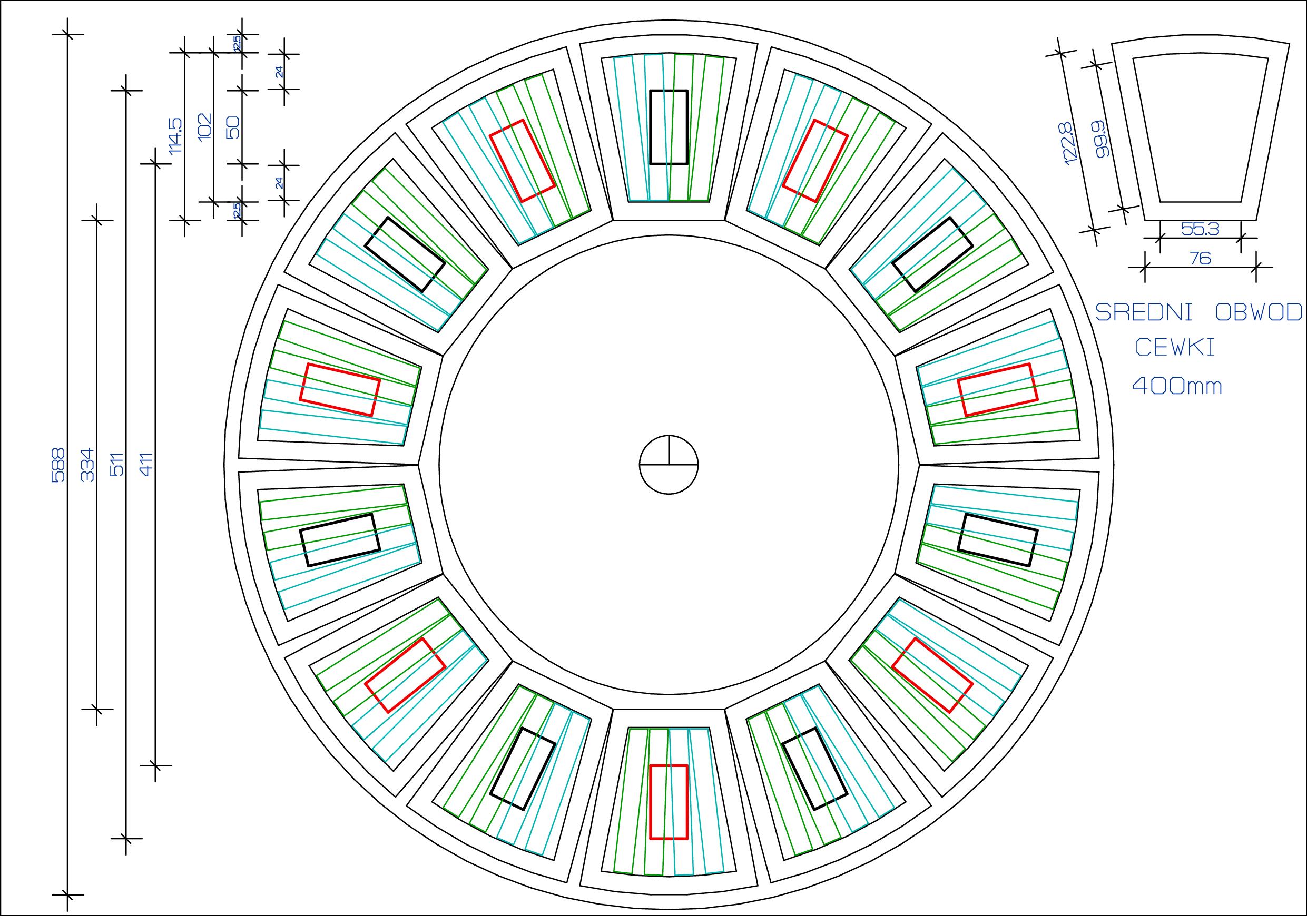

Narysowałem ten projekt dla Ciebie
Pomiędzy górną częścią magnesu, a dolną częścią cewki z środkowej warstwy masz 24mm aby wywinąć cewki zewnętrznych warstw plus 1mm nad magnesem dla wirowania rotora oraz 1mm pod dolną częścią cewki z środkowej warstwy jako zapas na błędy w wywijaniu.
W ogóle z tym wywinięciem to będzie iście zegarmistrzowska robota ale myślę, że w odpowiednim ustawieniu cewek pomogłyby dwa pierścienie wytoczone ze sklejki (ja bym wytoczył, a nie wycinał wyrzynarką) o kształcie jaki zakreślają wirujące magnesy plus zapasy na wirowanie. Czyli kładziesz na stole pierścień nakładasz na niego zewnętrzną warstwę cewek, potem środkową, następnie drugą zewnętrzną, wciskasz drugi pierścień i masz ideał. Tak bym zrobił.

Dzięki za rysunek.O pierścieniach to już myślałem żeby je wytoczyć

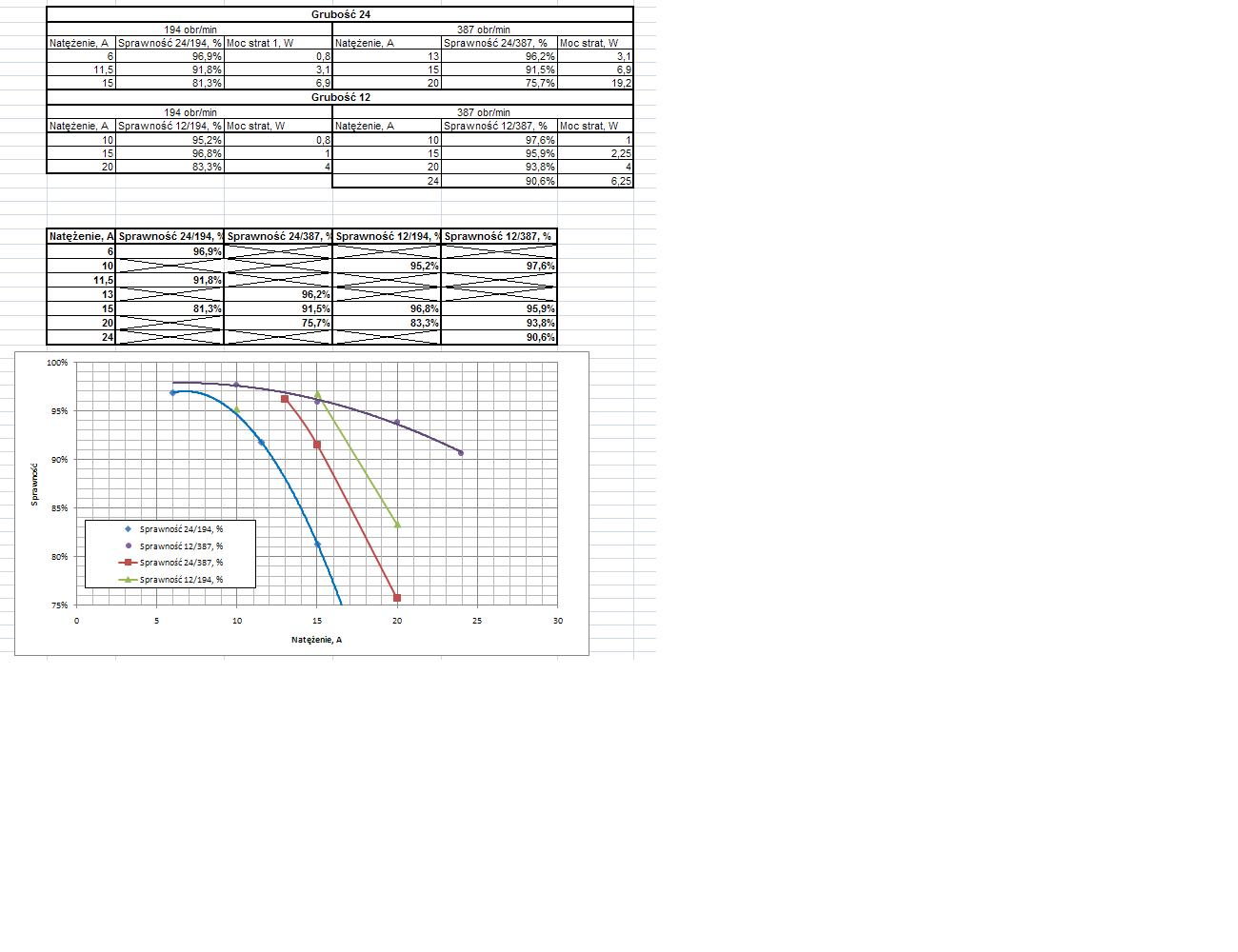

Wracając do pomiarów przeprowadzonych na cewkach w załączeniu przeliczyłem sprawność cewek przy różnych obrotach.
Myślę, że nie wymaga komentarza.
