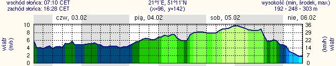

Postprzez Elim » 03.02.2011, 16:04
oj będzie się działo ;P
zassane z http://new.meteo.pl/ model COAMPS

Postprzez Maciek » 03.02.2011, 16:45
Skąd to zasysasz? :)

Postprzez Waldemar Pachoł » 03.02.2011, 23:29
[spam]
Do 15m/s? :o Wiatraki nam poodlatują. :D
