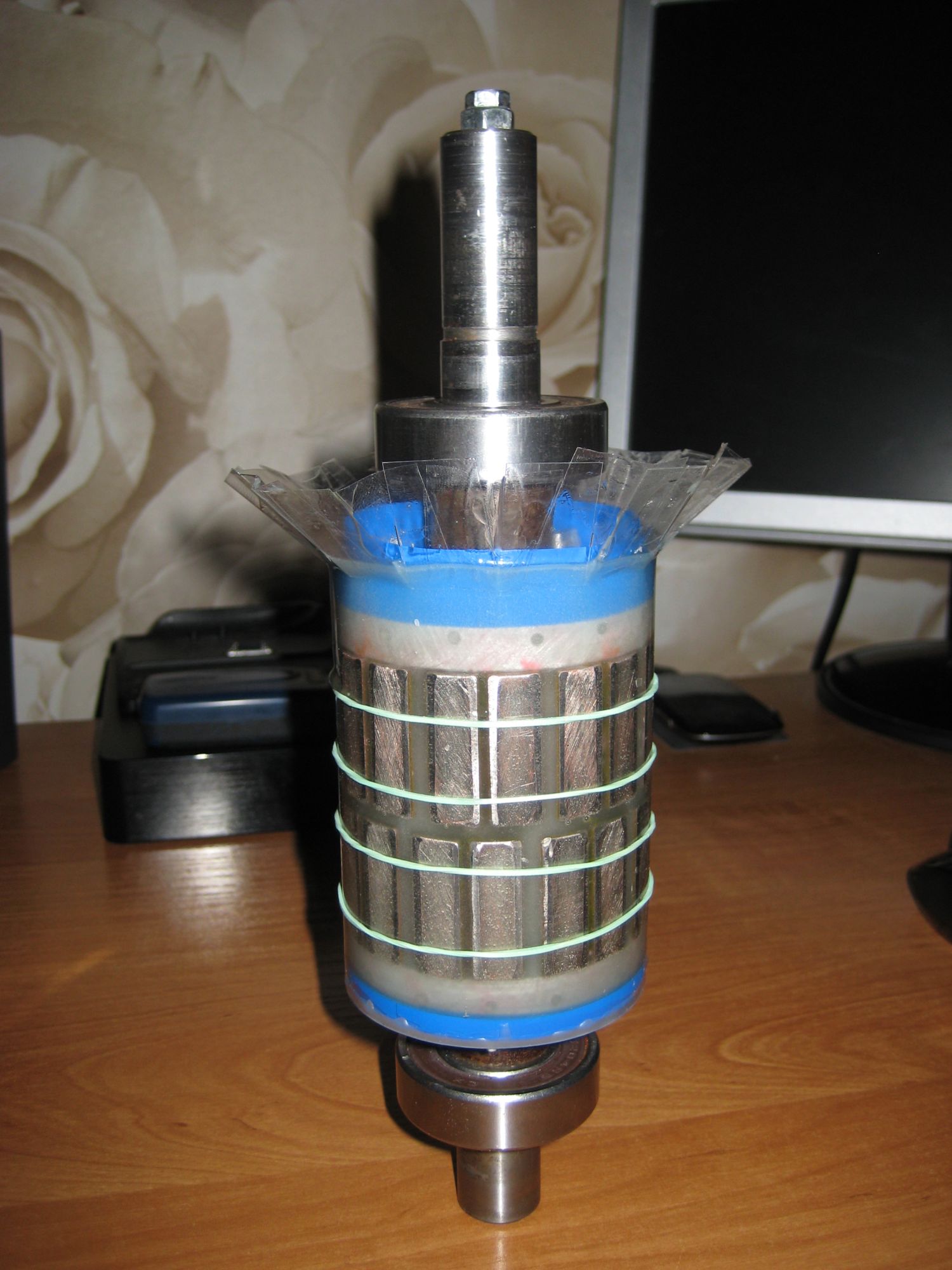

Przyklejaj na super glue. a potem szczeliny pomiędzy magnesami wypełnij żywicą epoksydową. Można też już całość owinąć dodatkowo warstwą cienkiego płótna szklanego i ponownie za laminować żywicą. Oczywiście magnesy przeszlifuj grubym papierem ściernym. U mnie tak zrobione i śmiga elegancko.

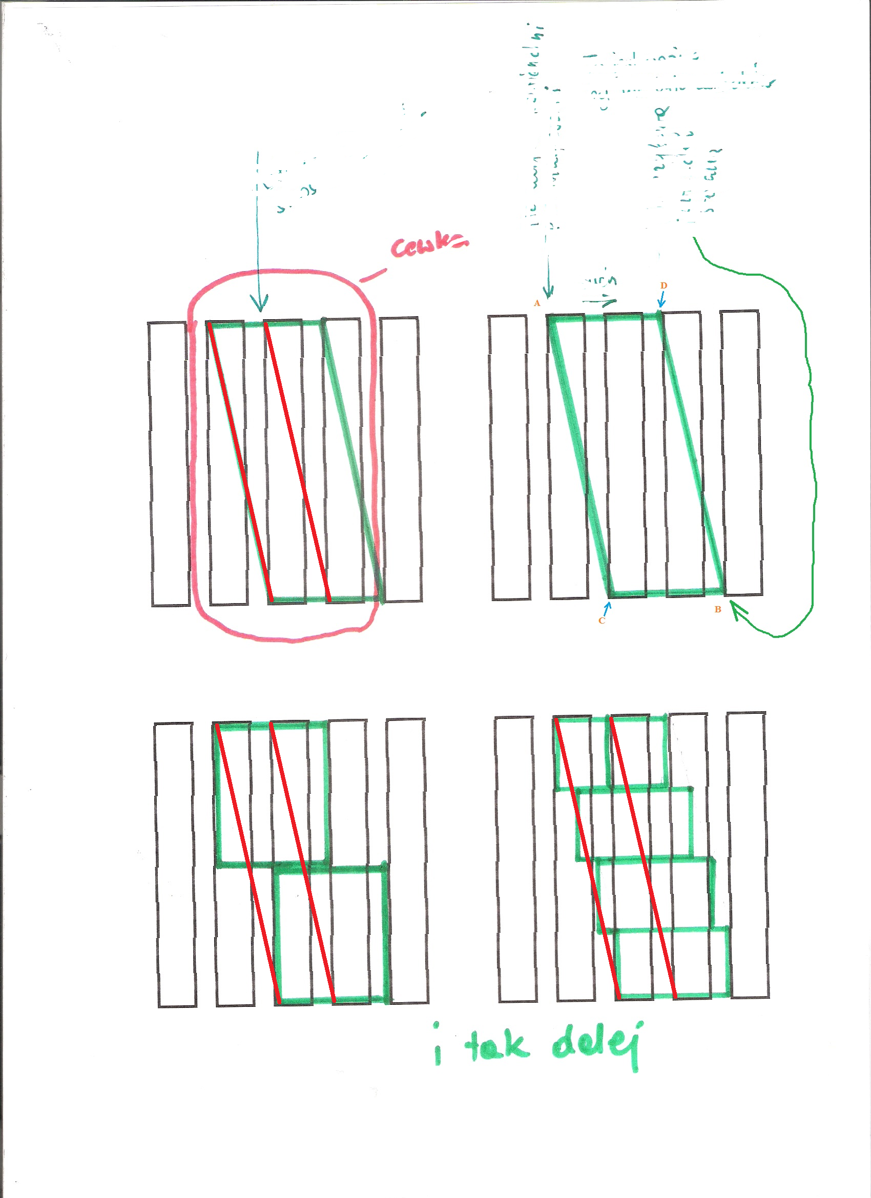

Ja stoczyłem minimalnie więcej żeby zmieścić tą mate na wirnik. Przyklej na superglu i skorzystaj z tej żywicy. Nie dużo kosztuje. Na alle... też jest(dwuskładnikowa). Ewentualnie wypełnij tym poxipolem. Ale to chyba drożej wychodzi, bo tubki są małe...
A co do skosu to ja zrobiłem tak(czerwone linie)
Zrobiłem tak na czeskim silniku od pralki tamat 54żłobki, i praktycznie palcami kręcisz za oś.

Skos robiłem dokładnie tak jak Ty i tez można było zakręcić ręką, ale trzeba było mocniej złapać ;) A co do kleju, to ta żywica to jest coś takiego co miesza się z utwardzaczem? Ale jak ja to mam zakleić, jak to jest płynne... Jakąś formę bym musiał zrobić ;)

Tak jest dość płynna i ładnie wypełnia szczeliny. Ja to robie tak że wirnik owijam taką folią do dukarki(ciasno żeby dolegała do magnesów). Potem uszczelniam jedną strone np. plasteliną albo czym tam chcesz. Potem stawiam go tą otwartą stroną do góry i ładnie zalewam całość. Calość ładnie zastyga i potem ewentualne szlifowanie.

Zaraz zamawiam żywice Epidian 53 z utwardzaczem, ale mam pytanie, czy u Ciebie szczelina pomiędzy 1 a 2 rzędem magnesów ma jakieś znaczenie? Dlaczego je tak rozsunąłeś? I czy ustawienie takie jak u Ciebie, zamiast skosu jest lepszym rozwiązaniem?
