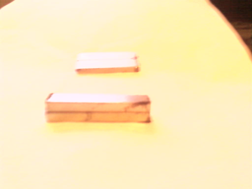

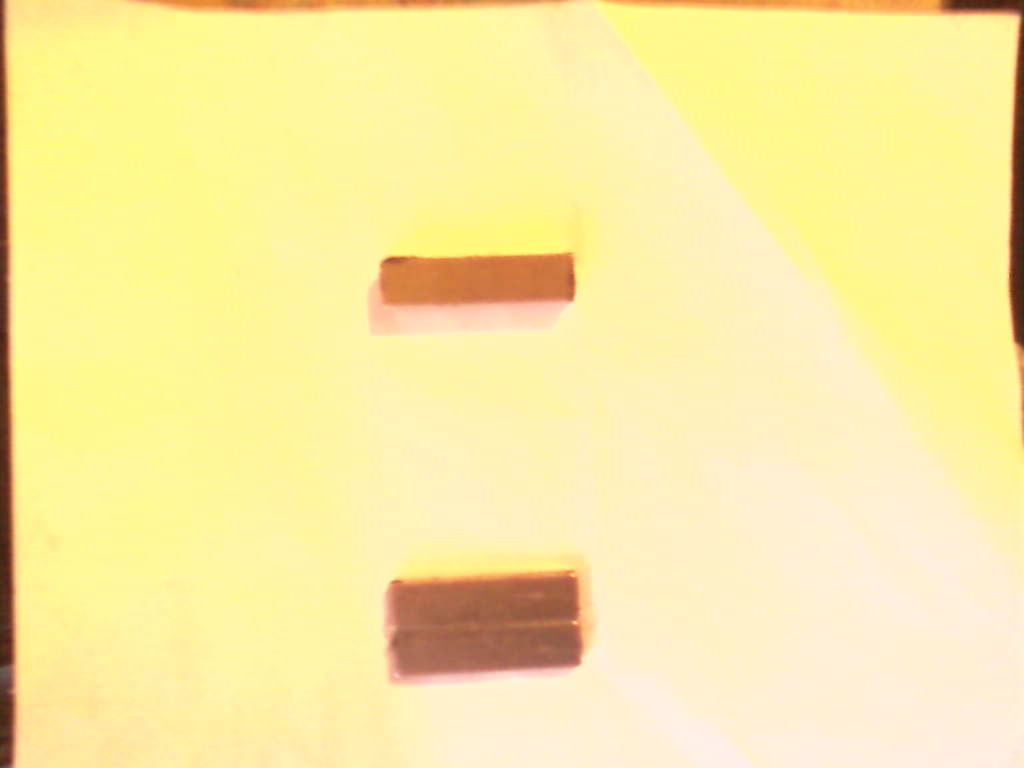

Mam pytanie czy do pradnicy typu amerikan mozna zastosowac magnesy N38 40x10x4 połaczone w dwa sposoby które bedzie widac na zdjeciu i który mógł by byc bardziej odpowiedni?

Pamiętaj chcąt stworzyć jeden biegun z kilku magnesów muszą się one od siebie odpychać, a nie przyciągać! Dobór magnesu zależy od wielkości prądnicy grubości tarcz ,cewek itd. Jeśli chcesz mieć poważną amerykanke skorzystaj ze strony Pana Waldemara Pachoła jeśli chcesz mieć mniejszą skorzystaj z tej strony (link pod tekstem) jest na niej b.dokładnie opisana budowa mikro amerykanki na bazie piasty rowerowej.
http://spiritusmovens.blogspot.com/sear ... owerowa%22
