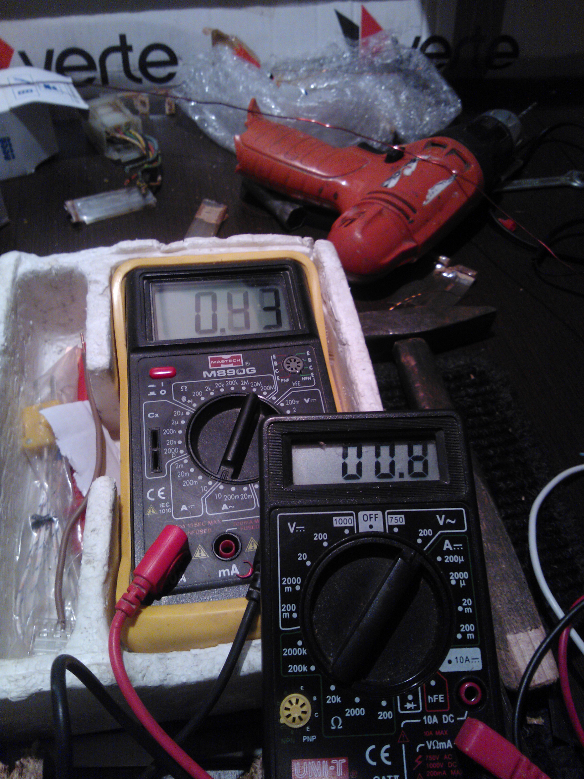

Dziś nawinąłem cewkę testową z drutu o grubości 1.2mm w ilości 40 zwoje ale nie udało się jej włożyć gdyż to wszystko domowa robota i brak doświadczenia w tej dziedzinie.Zrobiłem troche za małe czoło cewki i był problem z układaniem zwoi, dlatego musiałem ją zmniejszyć do 28 zwoi i po zakręceniu prowizoryczną korbką pokazało się napięcie.Przy około 60 obr/min multimetr pokazał 0.8 V napięcia przemiennego.Nie wiem czy to dobre pomiary,gdyż obroty mierzone na tzw.oko bo nie mam na czy zrobić profesjonalnego testu.Proszę o jakąś opinie tego tesut bądź jakieś wskazówki jak powinienem ten test przeprowadzić.Czekam na jakieś opinie co z mojej prądnicy może być.

Dziś zrobiłem jeszcze jeden test ale pod obciążeniem.Za obciążenie robiła żarówka samochodowa 12V/21W wpięta pomiędzy jeden drut cewki a amperomierz,drugim zaś multimetrem mierzyłem napięcie.Obroty zliczone na piechotę ze stoperem i wynoszą około 60 do 70 obrotów.Wyniki tego testu pokazuje zamieszczone zdjęcie

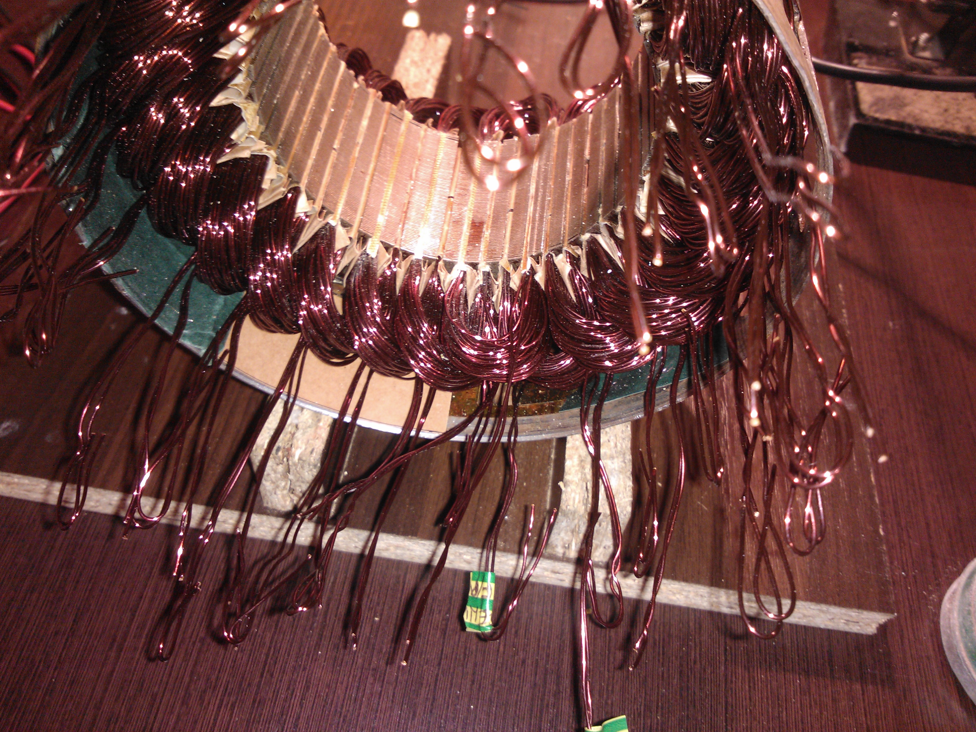

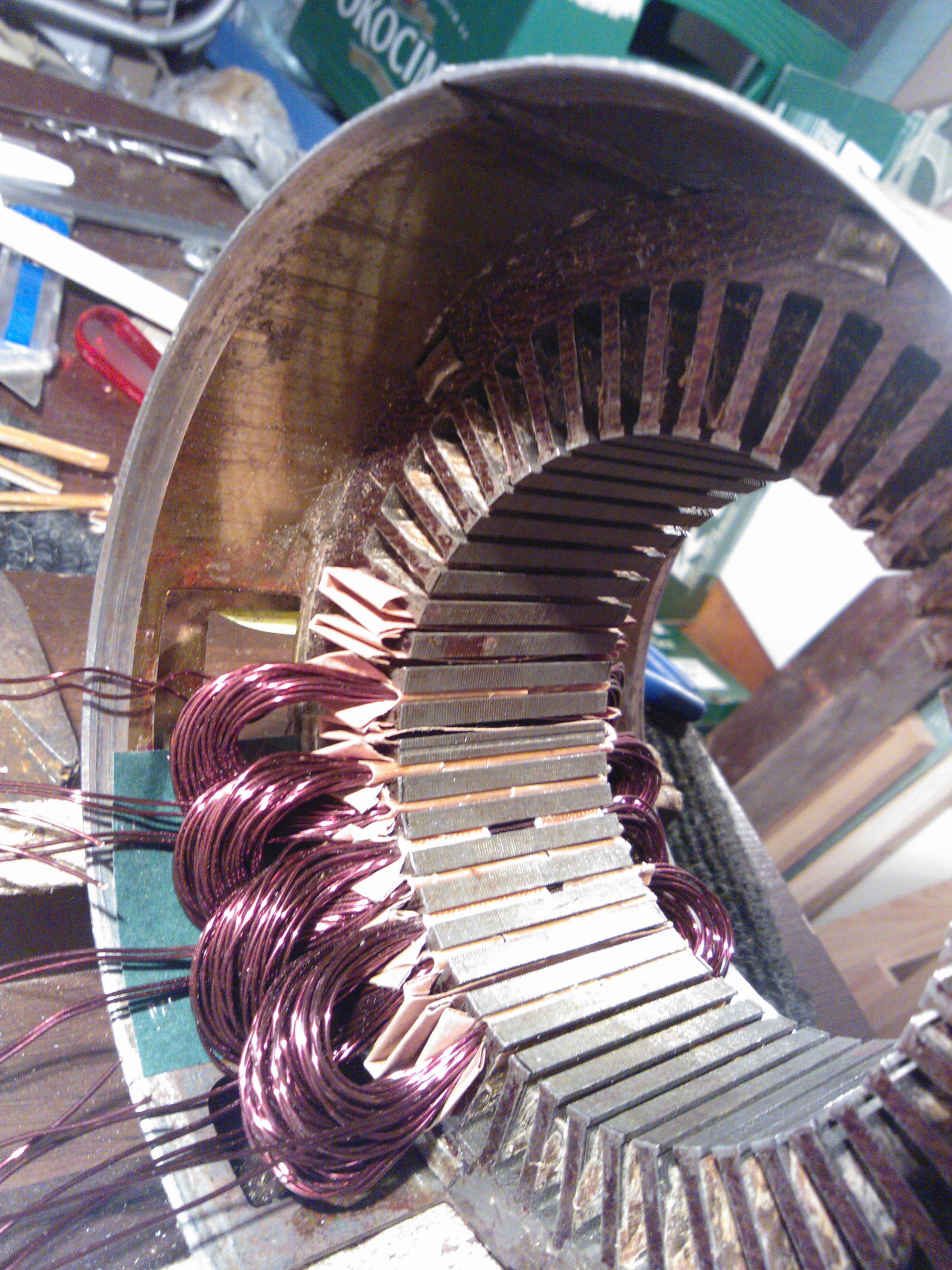

Dziś zacząłem uzwajanie prądnicy.Nie jest to łatwizna dla nowicjusza w tym temacie.Pierwszą cewke wkładałem ze dwie godziny ale już czwartą 40 min ,tak że jeszcze z tydzień i będzie uzwojona.Zdecydowałem uzwajać drutem 0,85 X2 druty ale to nie jest takie proste gdyż drutów 2Xwięcej a i tak nie weszło więcej jak pojedynczym 1,2mm.Zapanować nad tą kupą zwoi to jest sztuka aby się to wszystko niepoplątało.Proszę się tylko nie śmiać ,jest to moja pierwsza przygoda z przezwajaniem silnika więc wygląda to może mało profesjonalnie ale liczy się efekt końcowy.Nie wiem czy to dobrze robię tzn czy poprawnie i w dobrej kolejności wkładam uzwojenie?Z tego co poczytałem na tym forum i oglądałem kolegów zdjęcia to myślę że jest OK ale proszę o jakieś opinie.

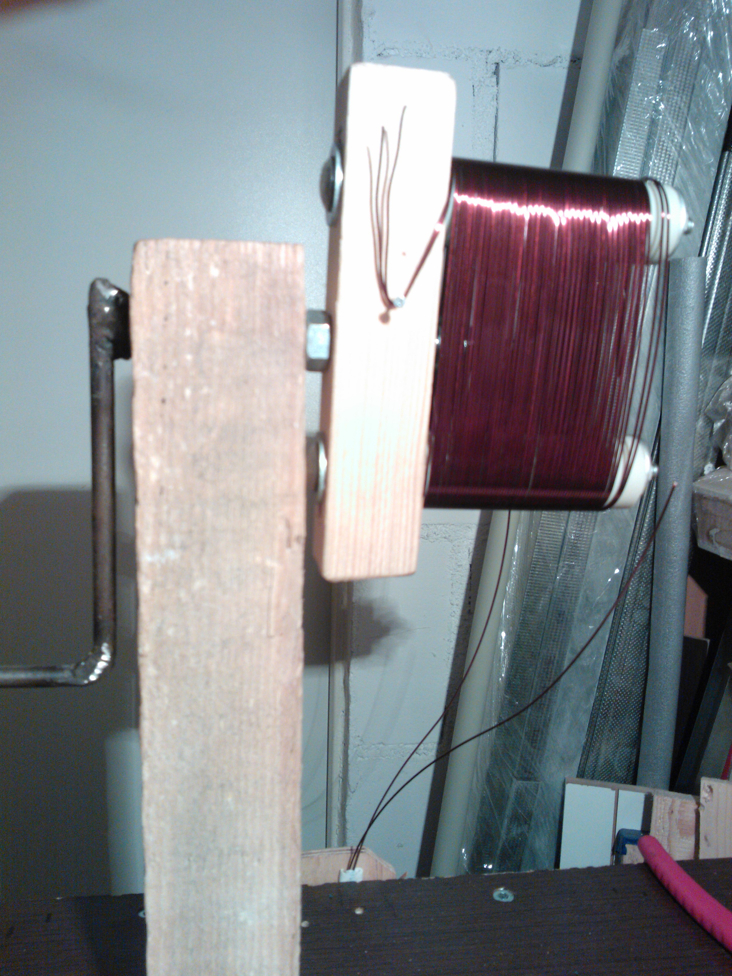

Własnej konstrukcji nawijarka cewek

Masz strasznie długie odcinki części nieaktywnej cewki. Nie wiem czy pod tym kątem dobrze oceniam długość, ale można je skrócić o połowę.

Witam Kolego Waldku.Nie wiem o co za bardzo chodzi ale domyślam się że o dużą część miedzi wystającą poza stojan,czyli tzw.uszy cewki.Ja myślałem że to jest i tak za mało a tu się okazuje że za dużo.Robię to pierwszy raz i wiedzę jaką w tej sprawie zdobyłem to tylko z tego forum a praktyki zero.Fakt że przy tym poskoku ciężko jest zrobić tak aby upchać na maxa żłobek a kolejną cewke obok włożyć bez problemu.Może zbyt poważnie podszedłem do tego na max upychania a weszło mi 34 zwoje 2X0,85 DN2E.

Można je skrócić o 2/3,masz za duże straty w uszach cewek.Bez problemu je poupychasz do pełna.Wina leży po stronie nawijarki do cewek,nawijaj cewkę o takiej szerokości jaki masz żłobek a nie drucik przy druciku. :idea:

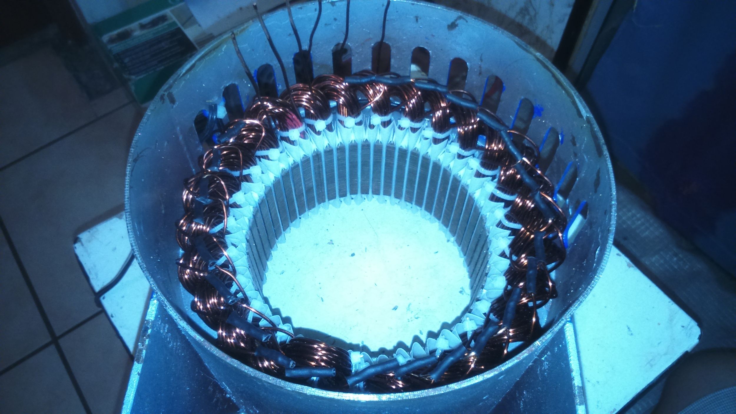

Wczoraj skończyłem uzwajać stojan ale teraz mam trochę niejasności tzn.chodzi o to iż patrząc na stojan od strony kola pasowego,wkładałem cewki po kolei w przeciwnym kierunku do wskazówek zegara i koniec cewki jest w prawym żłobku w górnej części żłobka a początek cewki w lewym na spodzie żłobka.Czytam tutaj na forum że należy łączyć cewki w fazie K+P,K+P,K+P itd w prawo .Czy to oznacza że zgodnie z ruchem wskazówek zegara?Na zdjęciu drut zagięty jest początkiem cewki a prosty to koniec cewki.Czy mógł by ktoś rozwiać moje wątpliwości czy ja w ogóle to dobrze włożyłem?Teraz mam wątpliwość ale liczę na pomoc kolegów.

Wygląda ok. A to jak je będziesz łączył, w prawo czy w lewo to niema różnicy. To akurat na nic nie wpływa, łącz początek z końcem itd. Rób jak tobie wygodnie. Nic nie kombinuj, wszystkie fazy łącz w tym samym kierunku a będzie na pewno ok.

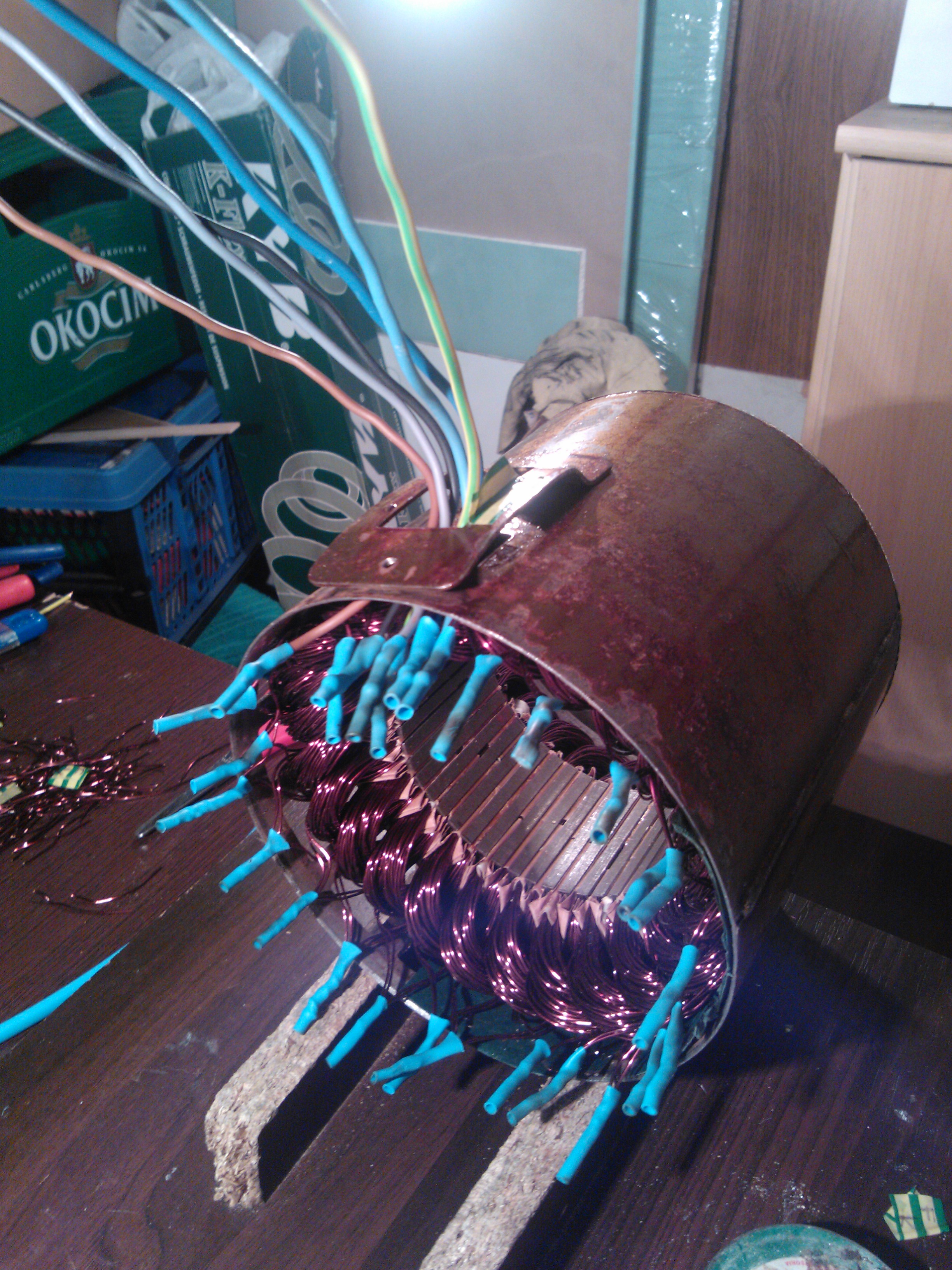

Postprzez telefunk » 06.08.2016, 23:03
Zrobiłem tak, jak pisał kolega Juriii i jest ok.Wyprowadziłem na zewnątrz stojana 3 końce i 3 początki cewek a teraz tylko mostek i będzie VDC.Połączyłem wyprowadzone końce cewek w gwiazdę i można swobodnie zakręcić ale gdy podepnę do jednej z faz żarówkę 12V/21W to stawia opór i już nie kręci się tak swobodnie chociaż przy osiągnięciu około 100 obrotów ustępuje szarpanie i pracuje trochę płynnie.Przy tych 100 obrotach pod obciążeniem daje 9V i 1.25A z jednej fazy.Połączyłem w trójkąt to przy tym połączeniu bez obciązenia dużo trudniej zakręcić prądnicą.Muszę zrobić mostek prostowniczy i teraz nie wiem jak mocne diody zastosować.Mam już zrobioną płytkę wg schematu kolegi Łukasz J.z tego forum pod diody w obudowie TO220.Ktoś z kolegó robił taki mostek?Jakich diody używaliście do niego?Oczywiście mysle tu o diodach Schotkiego .
połączone cewki
