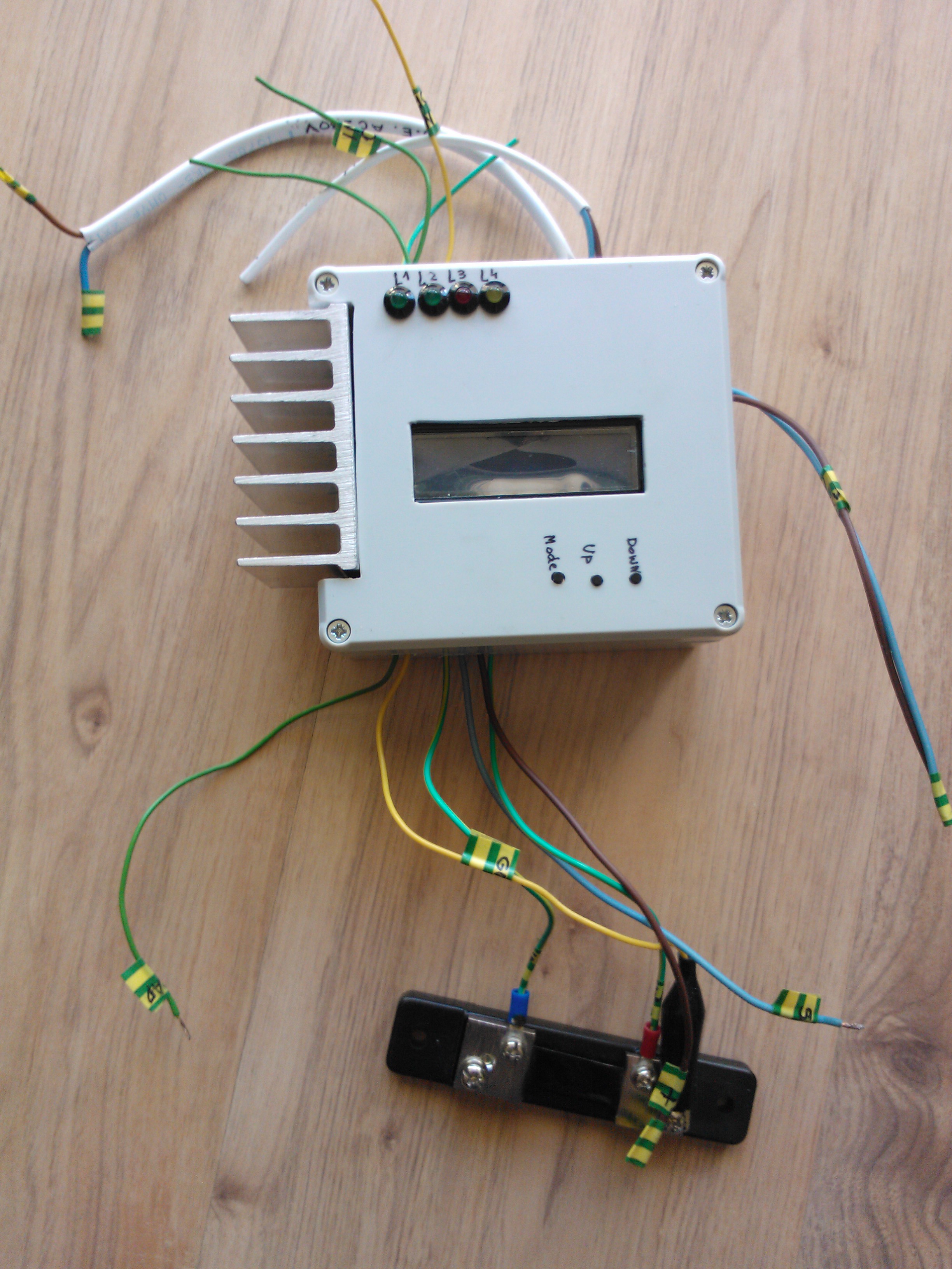

Szympik188-dzięki za pozytywną ocena choć wiem że mogło by być lepiej ale tak jak mówisz,jak na pierwszy raz może być :) .Co do diód to chyba jutro udam się do elektronika i kupię gotowe dwa mostki prostownicze tak jak proponuje kolega Juriii(jeśli będą takiej mocy tzn 35-50A)i jakiś radiator do tego i po sprawie.Myślę że na początek wystarczą a jeśli kiedyś padną to będę wtedy się zastanawiał czym ich zastąpić.Juriii,chcę tym ładować aku pod kontrolą sterownika BRIZO 1.1 ,który jest już gotowy a dalej na wydzielony obwód ale to jeszcze wyjdzie w trakcie prac nad resztą konstrukcji.Ten sterownik zrobiłem sam wg.materiałów kolegi L.J w domowych warunkach.
Brizo 1.1

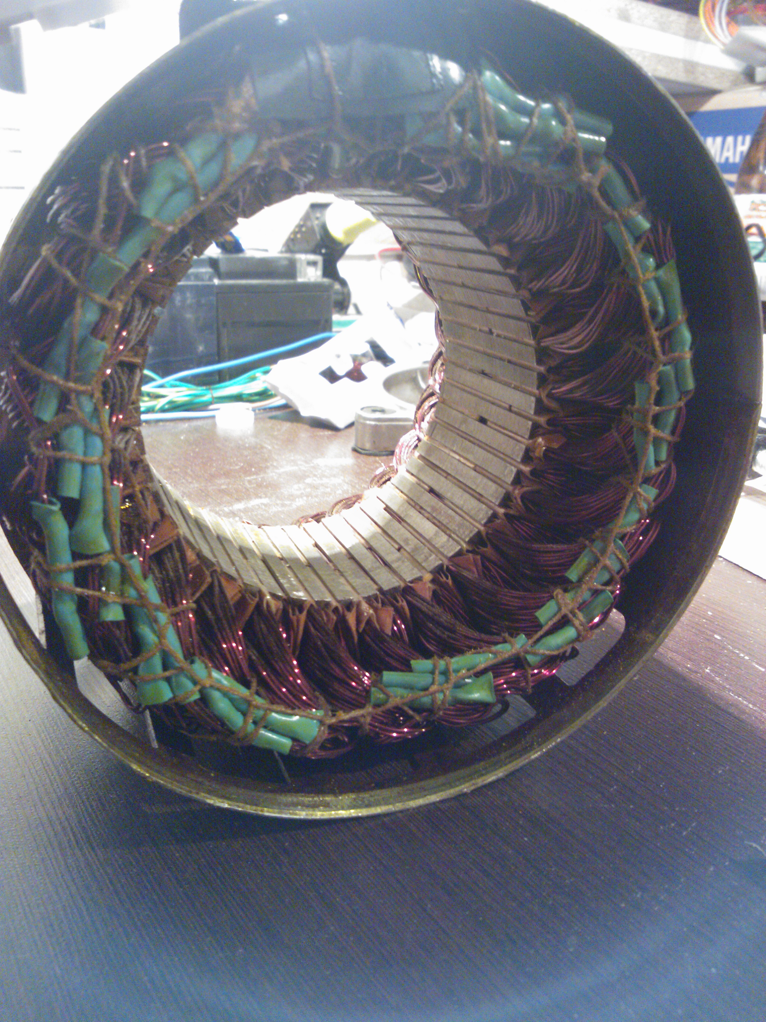

polakierowany stojan
magnesy zalane klejem 2skłdnikowym

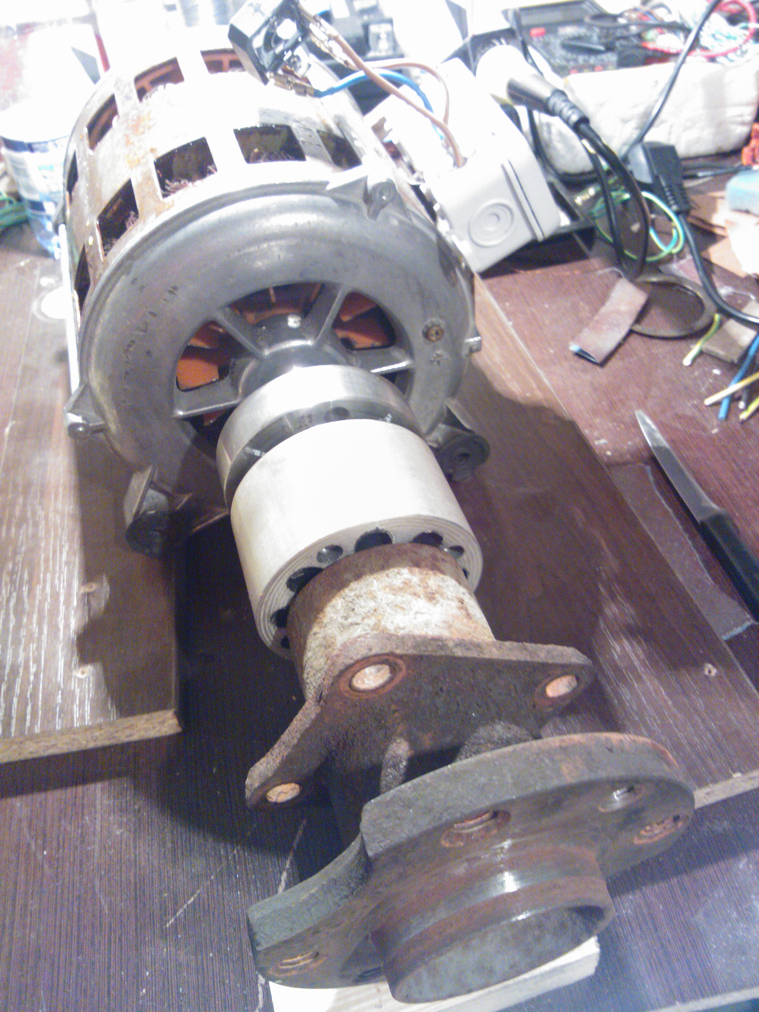

No tak,w takim przypadku jest to możliwe ale nie ma chyba takich pralkowców co by miały taki pakiet blach.Mój ma niecałe 60 mm ,magnesy kupowałem w Mag Tom niby N38 ale kto to wie co przyszło.Jeśli będę robił kolejną prądnice to z 3fazowca .Teraz przymierzam się do uruchomienia tej biduli.Właśnie dorobiłem koło na oś prądnicy,które będzie sprzężone z osią od malucha za pomocą przegubu i osadzonej w oryginalnej piaście.Całość pokazuje załączona fota.

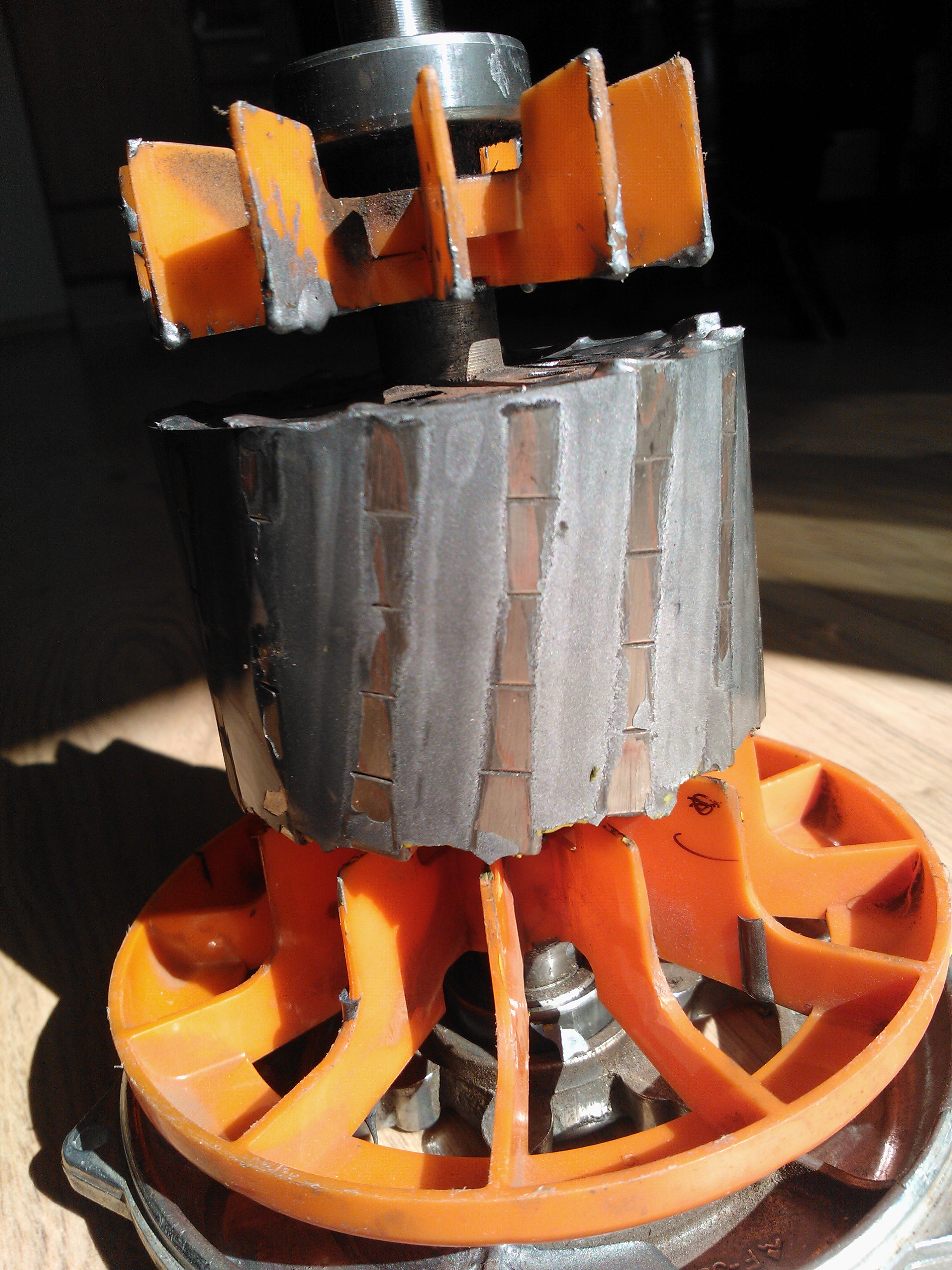

Po podłączeniu brak reakcji . Wydaje mi się że zle wkleiłem magnesy . Nakleiłem 16 biegunów po 5 magnesów 12,5x12,5x6 . Silnik jest typowy od wiatki 48 złobków , 24 cewki , 8 cewek na fazę . Nie wiem czy ktoś by mi mógł wytłumaczyć jak dla dziecka jak mam to zacząć kleić . Ja to zrobiłem wklejając pierwszy rząd sprawdzałem aby magnes przyciągał się w lewo i w dół i tak 5 szt. Następny rząd wklejałem sprawdzając aby magnes wklejany przyciągał się do magnesu z pierwszego rzędu i do magnesu kolejnego w dół . Nie wiem czy ktoś mnie rozumie , ale wydawało mi się że będzie dobrze. Obrazek a to mój stojan , Obrazek Obrazek Obrazek Dodam że prądnicę robię z potrzeby aby ładować akumulatory na ranczu bo nie ma możliwości podłączenia prądu i tak wyszło .

Na zdjęciach cewki wyglądają na spalone, ale sprawdź czy do obudowy kompletnej prądnicy będzie przyciągany metal. Jeśli nie to wyciągnij wirnik i weź magnes w rękę i sprawdzaj bieguny po kolei wzdłuż całej długości każdego bieguna,raz się odpycha :D a raz przyciąga. :D
EDIT ,według rysunku ze strzałkami jest dokładnie odwrotnie,magnesy się powinny odpychać. :idea:
Postprzez Juriii » 04.10.2016, 20:54
Magnesy w jednym biegunie(czyli 5 sztuk obok siebie powinny sie nawzajem odpychać), a przemienne bieguny powinny sie przyciągać.
Postprzez SeeMen » 05.10.2016, 16:34
Faktycznie na zdjęciu uzwojenie wygląda na spalone ale to jest wina aparatu w telefonie i tylko tak wygląda na zdjęciu . Stojan jest ok, a co do wklejania magnesów czy musi być jak na zdjęciu ? Obrazek
SeeMen
Posty: 38
Dołączył(a): 25.08.2016, 16:24
Postprzez Brus78 » 05.10.2016, 18:09
Jeśli wklejasz magnesy w jednym biegunie to one muszą się odpychać od siebie.
jeśli przy klejeniu jednego bieguna magnesy się przyciągały to pozostaje ci tylko zerwanie całosci i klejenie od nowa.
Zrób też test jak pisał kolega wyżej.
Weź magnes i jedź nim wzdłuż jednego bieguna .
Trzymając magnes stabilnie jedziesz wzdłuż bieguna i powinieneś czuć albo przyciąganie albo odpychanie.
Jeden biegun przez całą długość ma odpychać a następny na całej długości ma przyciągać twój trzymany w ręce magnes.
Jeśli czujesz pulsowanie, na zmianę odpychanie i przyciąganie to znaczy ,że magnesy masz źle wklejone.
Bez rwania się nie obejdzie.
Sprawdź i daj znać co tam wypadałeś.
"Ja to zrobiłem wklejając pierwszy rząd sprawdzałem aby magnes przyciągał się w lewo i w dół i tak 5 szt. Następny rząd wklejałem sprawdzając aby magnes wklejany przyciągał się do magnesu z pierwszego rzędu i do magnesu kolejnego w dół ."
To co napisałeś powyżej kłóci się z tym co widać na foto.
Czuję ,że czeka Cię zrywanie magnesów.
