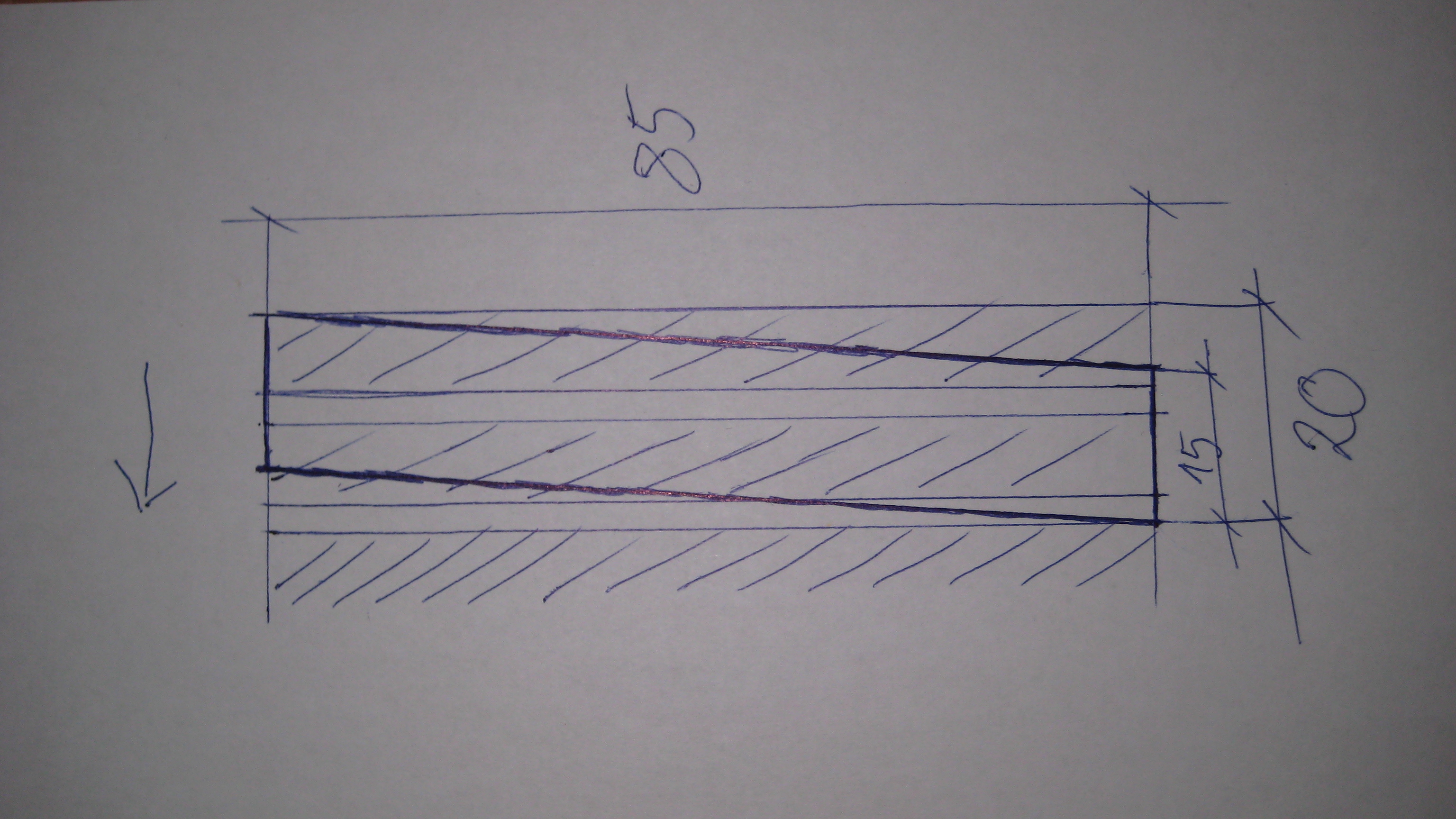

Dobra Panowie. Magnesy zamówione, czas wyznaczyć skos.
Rozumuje tak, że ile magnesu schodzi z nabiegunnika, tyle powinno przybywać na następnym.
Stojan ma 85mm, szerokość magnesu to 15mm, i dwa zęby i żłobek to 20mm.
Czyli skos na 85mm wirnika to 5mm. Dobrze to będzie chłopaki?

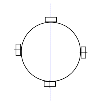

Witam udało mi się uruchomić prądnicę .Magnesy wkleiłem od nowa zgodnie z zaleceniami. Obrazek .Prądnice wydaje mi się że podłączyłem w gwiazdę jak by mógł ktoś zerknąć na rysunek i powiedzieć czy się zgadza. Obrazek .. Kręcąc bez obciążenia wyszło mi średnio na 150 obr.na minutę 17 volt .Podłączając żarówkę 55w samochodową rozżarza się do pełnego światła. https://youtu.be/rvidwp5Puuo Ogólnie dziękuję za pomoc kolegów z forum . Może komuś to się przyda ,ale magnesy kleiłem kropelką w żelu wystarczy przez 5-10sek przytrzymać i się trzyma.

Postprzez Juriii » 19.10.2016, 20:50
No jest ok. Podłączone w gwiazde. Gratuluje prądnicy. Działa bardzo dobrze.
Wracając do przedstawionego prze zemnie rysunku skosu magnesu... Takie ułożenie daje duże zaczepy i już przy jednym ułożonym biegunie ciężko obrócić wirnikiem, a co tu dopiero przy 12 biegunach.
Następnie zerwałem biegun i zmieniłem skos na żłobek i nabiegunnik, i jest bajka, praktycznie zero zaczepów.
Postprzez Waldemar Pachoł » 20.10.2016, 9:42
Juriii: Zrób prostu test. Szpilka na sznurku i zobacz gdzie jest przyciągana. Podpowiedź: do osi magnesu. Należy więc tak dobierać skos magnesów by osie wypadały na środku żłobków. Wyższa szkoła to przesunięcie takie jak w chińczyku, czyli obwodowo ustalasz przesunięcie np: 2mm i dzielisz je przez ilość par przesuwając kolejną parę o tę wartość otrzymując prądnicę całkowicie bez zaczepów.

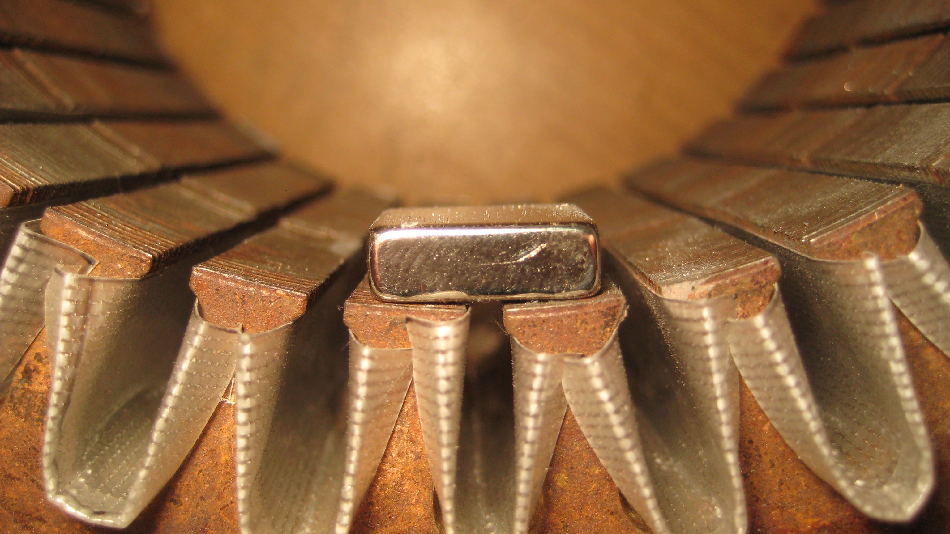

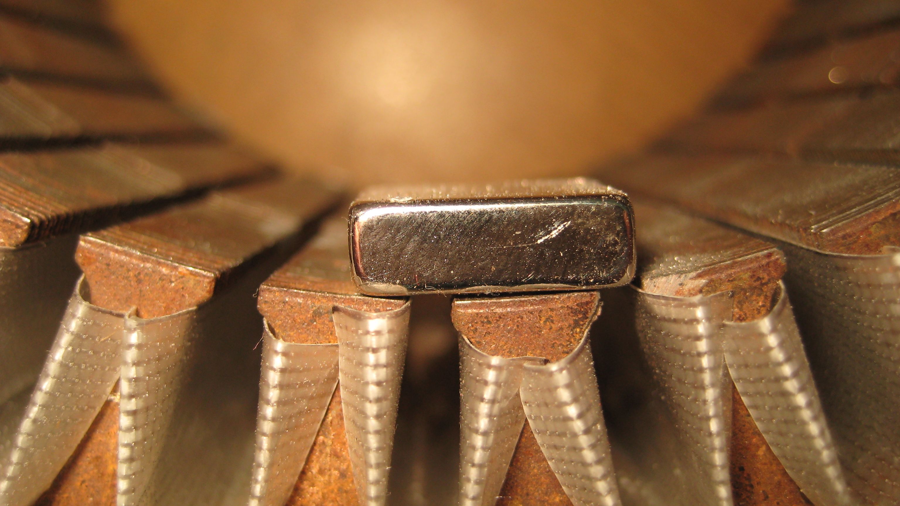

Tu mam fotke tej prądnicy z magnesem. Czyli na pierwszej fotce było by ułożenie pierwszego bieguna, a na drugiej fotce ułożenie ostatniego bieguna. Przesunięcie pierwszego i ostatniego bieguna względem żłobka to 3,5-4 mm. Mogło by tak być?
Postprzez Waldemar Pachoł » 01.11.2016, 19:57
Raczej oś magnesu z jednej strony w osi zęba a z drugiej początek (krawędź) kolejnego zęba.
2mm to nie jest reguła ani wartość krytyczna. Możesz dać i 5mm. Moc końcowa będzie tylko deko niższa.
