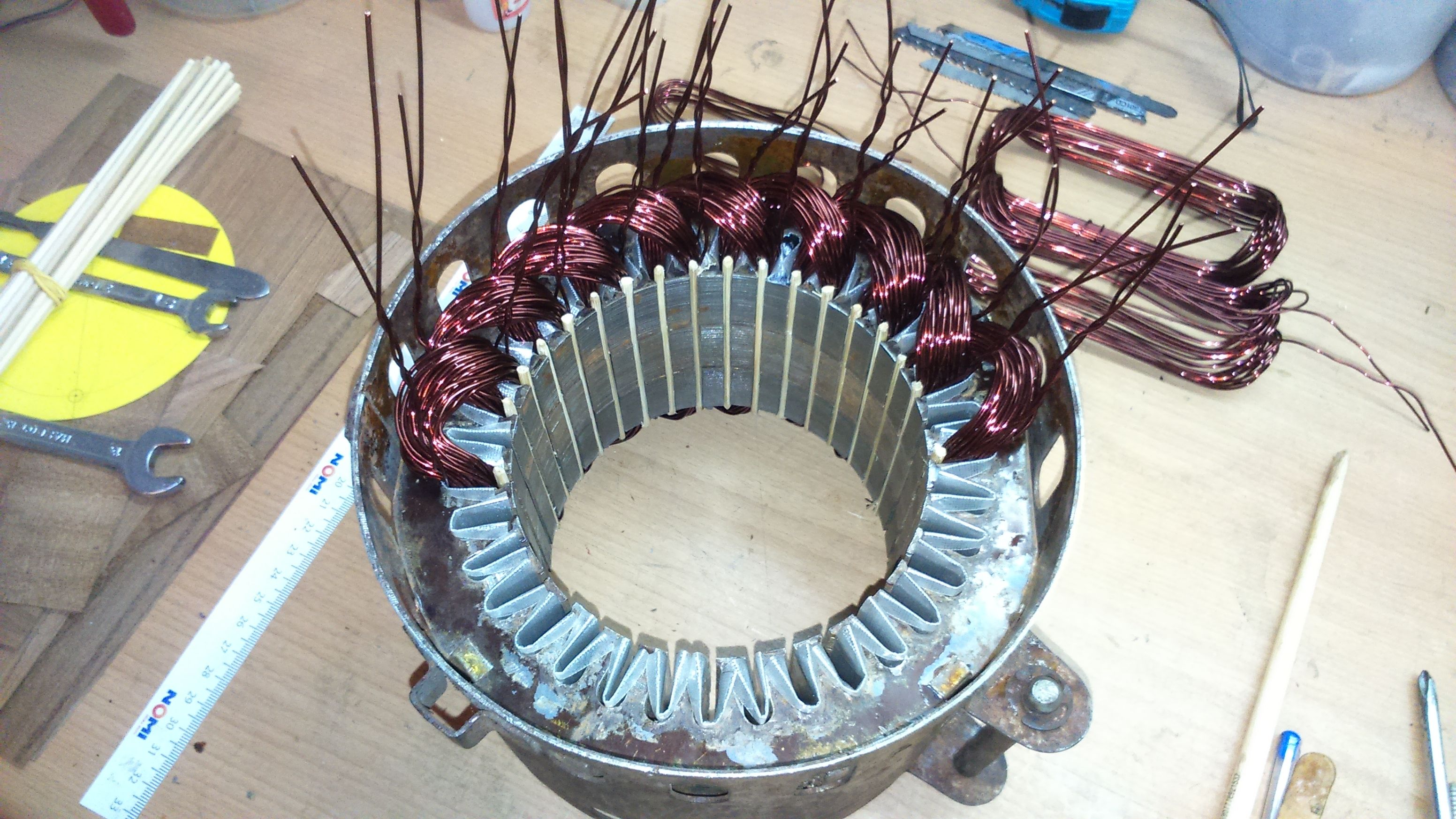

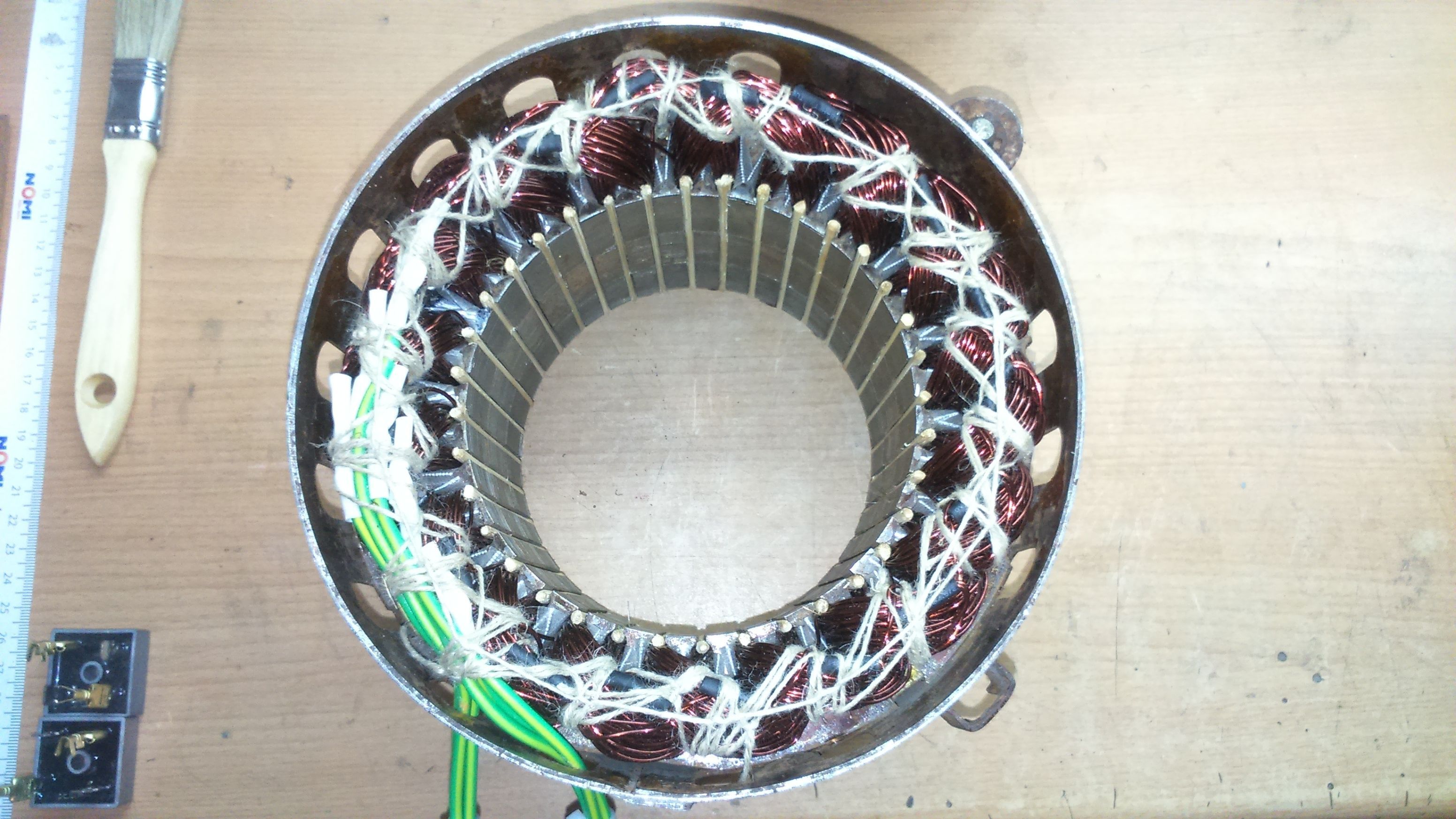

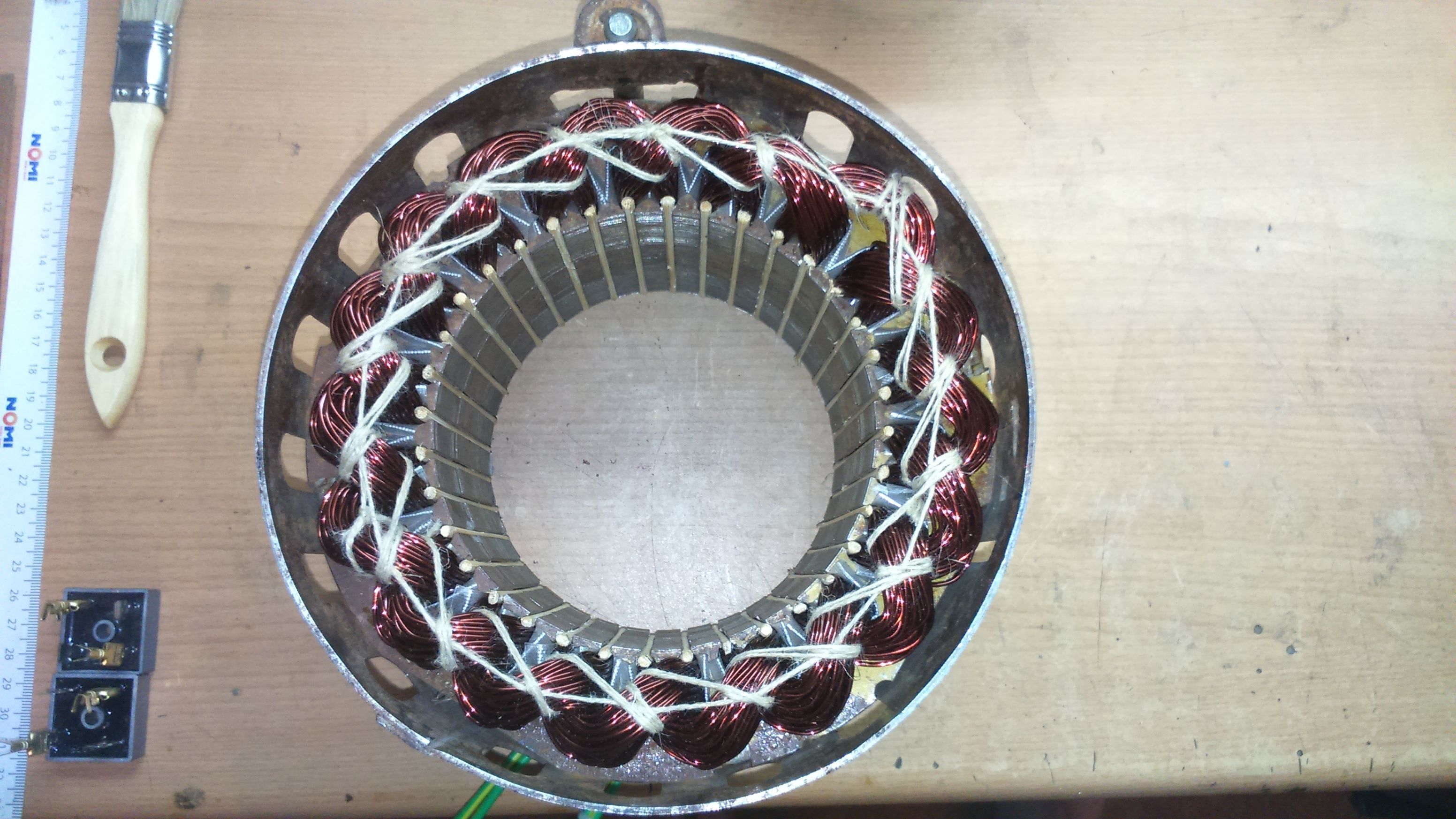

No i prądnica gotowa. 25V osiąga przy 126 obr/min.
Nawinięta podwójnie drutem 1.0mm średnicy(co daje nam 1.56mm2) po 26zw na cewke (18 cewek). Weszło 2.2kg drutu.
Postprzez Juriii » 01.12.2016, 20:32
No i prądnica u znajomego ładnie śmiga. Napędza ją śmigło 3.5m własnej produkcji(proste łopaty z blachy) poprzez jakieś przełożenie na łańcuchu.
Moc dochodzi dość często do 800W(33Vx23A ,za małe obciążenie na grzałkach...) przy wiatrach około 8 m/s, nie moge dokładnie określić siły wiatru. Ale kolega baaardzo zadowolony.

Postprzez Juriii » 02.12.2016, 21:36
No jak to tylko tyle wyciągasz ze swojej maszyny? Silnik na przeróbkę wybrałeś dobry 36żłobków, i dość długi pakiet blach stojana.
A widziałem fotki jak go przewijałeś, ile magnesów biegunów dałeś na wirniku? Przewijałeś go normalnie 3 fazowo w poskoku 1-4, czy w jakiś inny sposób(bo chyba trochę inaczej cewki są porozmieszczane, jakby pogrupowane)?
